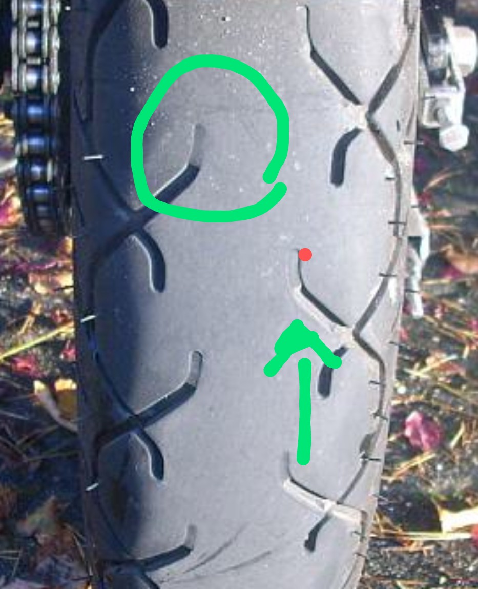

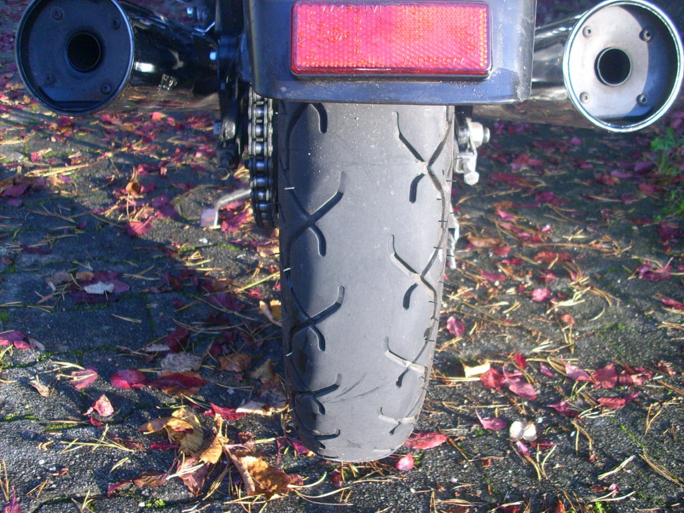

Servus zusammen,
der letzte BT45 war schon nach ca. 4000 km abgefahren, so habe ich einen Heidenau K65, ohne Mittelriille, auf dem Hinterrad probiert. Im Herbst bei der HU beanstandete ihn der Prüfingenieur als abgefahren, da er weder eine Mittelrille hat, noch das Profil quer über die gesamte Lauffläche geht. Meinen Hinweis das es sich so gehört und noch genug Profil über den Verschleißanzeigern ist, lies er nicht gelten. Er sah zwar angeblich im Internet nach, fand dort aber nur den mit Mittelrille - also abgefahren.
Habe mich dann an den Kundenservice von Heidenau gewandt und um eine Zeichnung gebeten aus der die Profilthematik hervorgeht. Leider habe ich sie nicht bekommen, sondern nur ein Foto von einem K65 Reifen.
Ich will hier keine Diskussion über die Willkür der Prüfer oder Ordnungshüter lostreten, kann mir allerdings nicht vorstellen, dass ich allein von dem Thema betroffen sein soll. Wie habt ihr in ähnlicher Situation gehandelt ? Bringt man den Reifen überhaupt durch die HU ?
Viele Grüße, Peter
PS: die XBR 500 hat dann mit dem Hinterrad von meiner Ersatzteilkiste die HU bestanden, mit einem alten BT45 ... .

Hallo Peter,
für mich sieht der Reifen auch abgefahren aus und das meine ich nicht positiv. Die profillose Mitte sieht doch sehr breit aus und die Verschleißmarken sind fast angekrazt. Bei den meisten Herstellern sind diese Marker nur 0,8mm hoch. Mein
Kommentar beantwortet deine Frage nicht wunschgemäss aber ich wäre mit dem Reifen nicht zur HU gefahren.

Hallo Peter.
Ich schließe mich Oskars Meinung an.
Die Sache lässt sich doch schnell klären:
Rein Verkehrsrechtlich ist der TWI maßgebend.
Also mach uns doch bitte mal ein Foto aus dem Bereich des Reifens, wo man den TWI sehen kann.
Dort muss er 1,6 mm vertieft liegen zum eigentlichen Profil.
Tut er das nicht, ist er abgefahren und muss weg (nach m Recht).
Fahren könnte man den noch lange, wenn man sich das traut :-)

Die anderen BT45 hielten auch 9000, 8000 und 6000 km, nur der letzte halt nicht mehr. Das scheint einstweilen eine weichere Mischung zu sein, meine Fahrweise und Belastung hat sich nicht verändert.
Über den Verschleißanzeigern (Boppel) sind noch gut 3mm Profil, also insgesamt 4mm. Von da her ist der Reifen verkehrstauglich, meiner Auffassung nach.
Die HU war bei der DEKRA hier in der Oberpfalz. Dort lasse ich auch andere Fahrzeuge prüfen, darum will ich "kein Fass" aufmachen.
Bei einer möglichen Kontrolle durch die Uniformierten gibt es bestimmt Mecker, da will ich gut vorbereitet sein. Hier im Grenzbereich sind die eifrig.

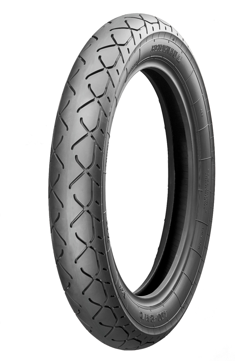

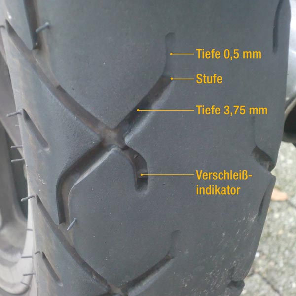

so richtig hilfreich ist die Diskussion bisher nicht, einzig der Beitrag von "xgbr" trägt etwas zur Klärung bei.
Im Anhang ein Foto von Heidenau von einem neuen K65 Reifen und eines, aus anderer Quelle, mit Höhenangaben. In der Mitte der Lauffläche ist bei diesem Reifen, ab Werk, kein Profil. Da er eine gültige EU-Zulassung hat, sollte er doch auch in DL ohne Probleme gefahren werden können.
Es gibt doch bestimmt noch weitere Erfahrungen und vielleicht sogar Lösungsvorschläge für dieses Problem. Die Unterstützung durch den Kundenservice von Heidenau war leider nur marginal.

Die fehlende Mittelrille ist doch gar nicht das Problem.
Du hast bei dem obigen Reifen halt durch geradeausfahren lediglich in der Mitte die Nutzschicht weggefahren und das was Du als 0,5mm Stufe bezeichnest ist der Rest des Profils im mittleren Bereich.
Sowas weiter zu fahren ist weder wirtschaftlich noch hat es anderen Nährwert. Irgendwann ist immer Ende und der Reifen gehört einfach in die Tonne.

Stelle Dir die rundliche Kontur eines Neureifens vor. Bei dem von Dir gezeigten Reifen ist die Lauffläche gerade und
die Differenz hast Du schon weggefahren.
Du hast am Rand sogar jeweils eine Kante, die man als Kippeln sogar merken müßte.
Ich verstehe die ganze Diskussion hier auch nicht. Ein Reifen K65 kostet ca 90 Euro und wenn ein Reifen 1000 km eher in die Tonne kommt entspricht das Kosten in der Größenordnung einer Schachtel Zigaretten. Dafür hat man beim Einlenken wieder ein gutes Gefühl und auch bei einer Kontrolle geht man einer unnützen Diskussion aus dem Weg.

Mein Kommentar beruht auf der Meinung, dass diese Stufen auch TWI's sind und da eine dieser "Stufen" scheinbar auf Höhe der Lauffläche ist, ist für mich der Reifen am Ende.
Bei Fotos von Neureifen konnte ich diese Stufen nicht erkennen, wieviel Profil dort bei den Neuen ist sollte man mal messen. Die TWI's 1cm weiter außen sind m.M.n. nicht aussagekräftig, dort ist der Reifen kaum genutzt.
Das hier ist meine Meinung und kein Fachwissen und hilft Aeropeter wenig aber manchmal muss man seine Meinung auch äußern ;-)
