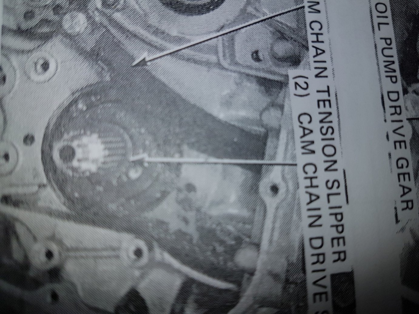

Wenn er aber das Steuerkettenantriebsrad , die Führung und die Spannerschiene übernimmt, kann er doch seinen Autodeckokopf verwenden oder sehe ich das falsch?

aufwand Seilzug auf Autodeko umbauen ist zu viel Aufwand.
Bei Zylinder und Kopf Autodeko mit Seilzug Rumpfmotor muss man das Nockenwellen Ritzel an der KW auf die schmale Kette umbauen und darauf achten daß die Gleitschienen zur Kette passen.
