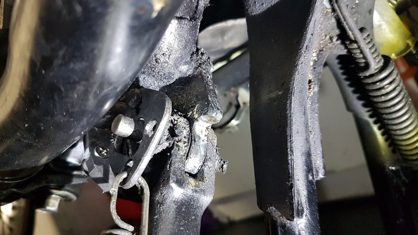

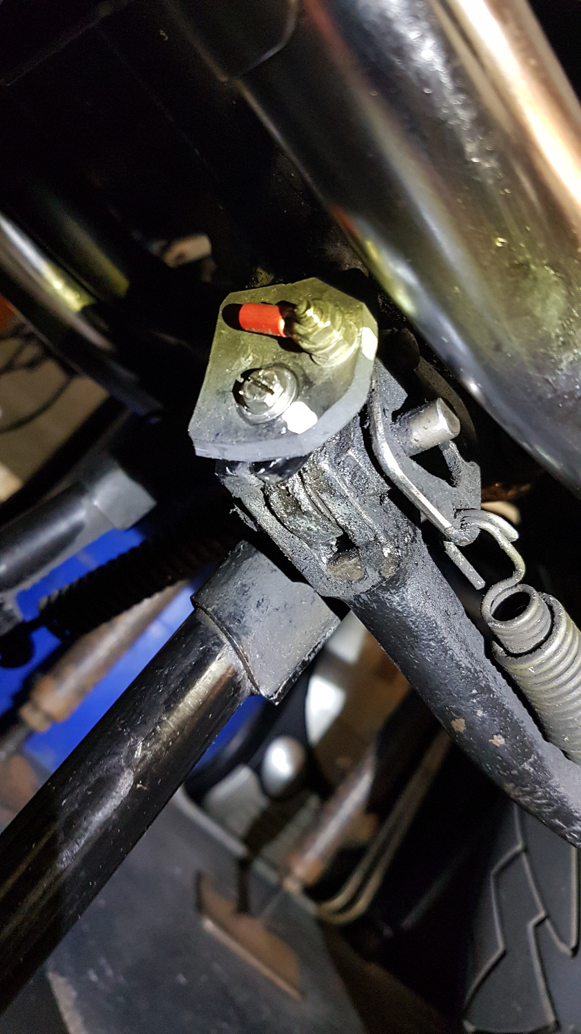

Ich bin gerade dabei eine einfache Lösung zu realisieren. Da ich im Netz keinen brauchbaren Schalter gefunden habe der im betätigten Zustand den Kontakt schließt habe ich mir eine pragmatische Lösung einfallen lassen.
Hierbei berührt im Prinzip die Federaufhängung vom Seitenständer im ausgeklappten Zustand eine in einem 5mm starken und ziemlich steifen Gummi eingeschraubte und dadurch völlig isolierte M4 Schraube. Diese wird noch mit der schwarz-grauen Leitung der TCI verbunden.
Das bedeutet, bei ausgeklappten Ständer wird der Zündstrom über die Federaufhängung und den Seitenständer an Masse kurzgeschlossen, ebenso wie es der Not-Aus Schalter am Lenker macht.
Erste Versuche mit einem angeschlossen Ohmmeter zeigten schon mal daß diese Konstruktion zuverlässig schaltet.
Ich muss aber bei besserem Wetter noch das Kabel zur TCI verlegen und anschließen. Dann bin ich mal gespannt, es sollte aber einwandfrei funktionieren.
Ich sehe gerade in der Vorschau dass das obere Foto um 90 Grad verdreht ist, ich hoffe man kann es trotzdem erkennen.
Auf dem unteren Foto ist der Ständer ausgeklappt und die Aufhängung liegt am Rand der M 4 Schraube an, so dass eine Verbindung zwischen TCI und Masse herstellt ist. Ich werde es noch etwas optimaler ausrichten und den Kabelanschluss ordentlich abdichten.
Folgende Benutzer bedankten sich: Maxe

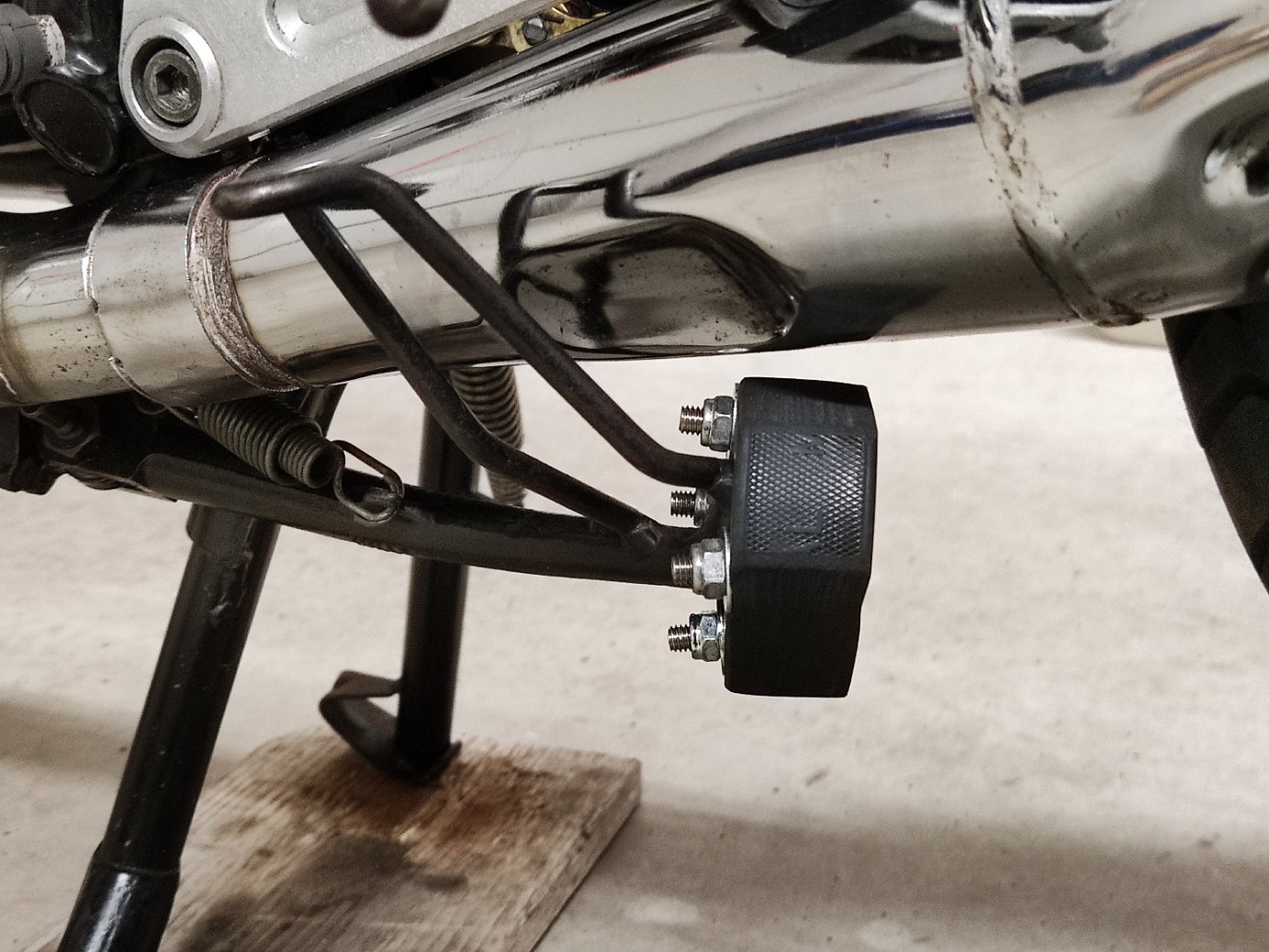

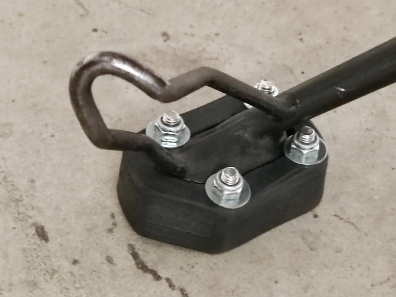

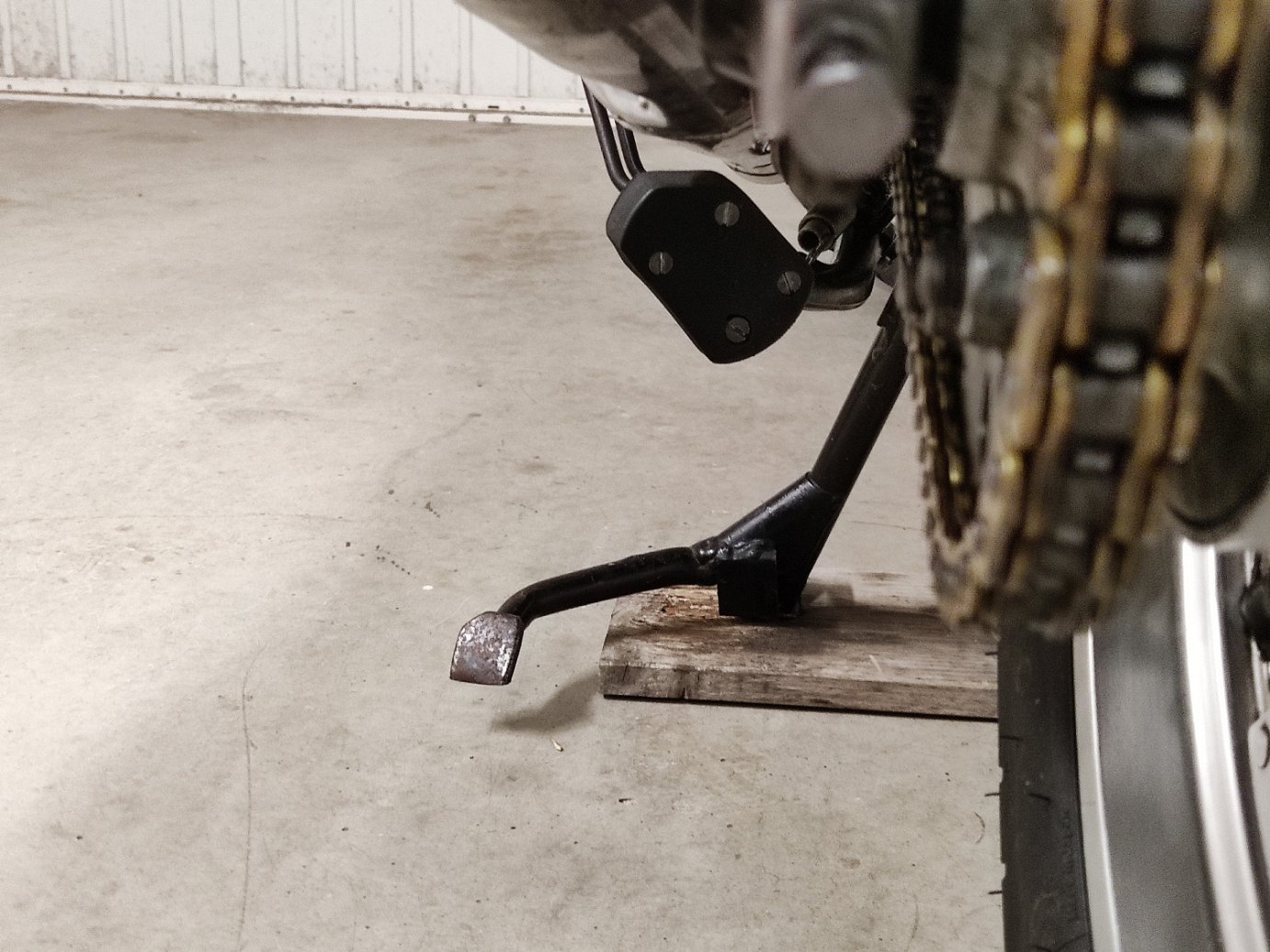

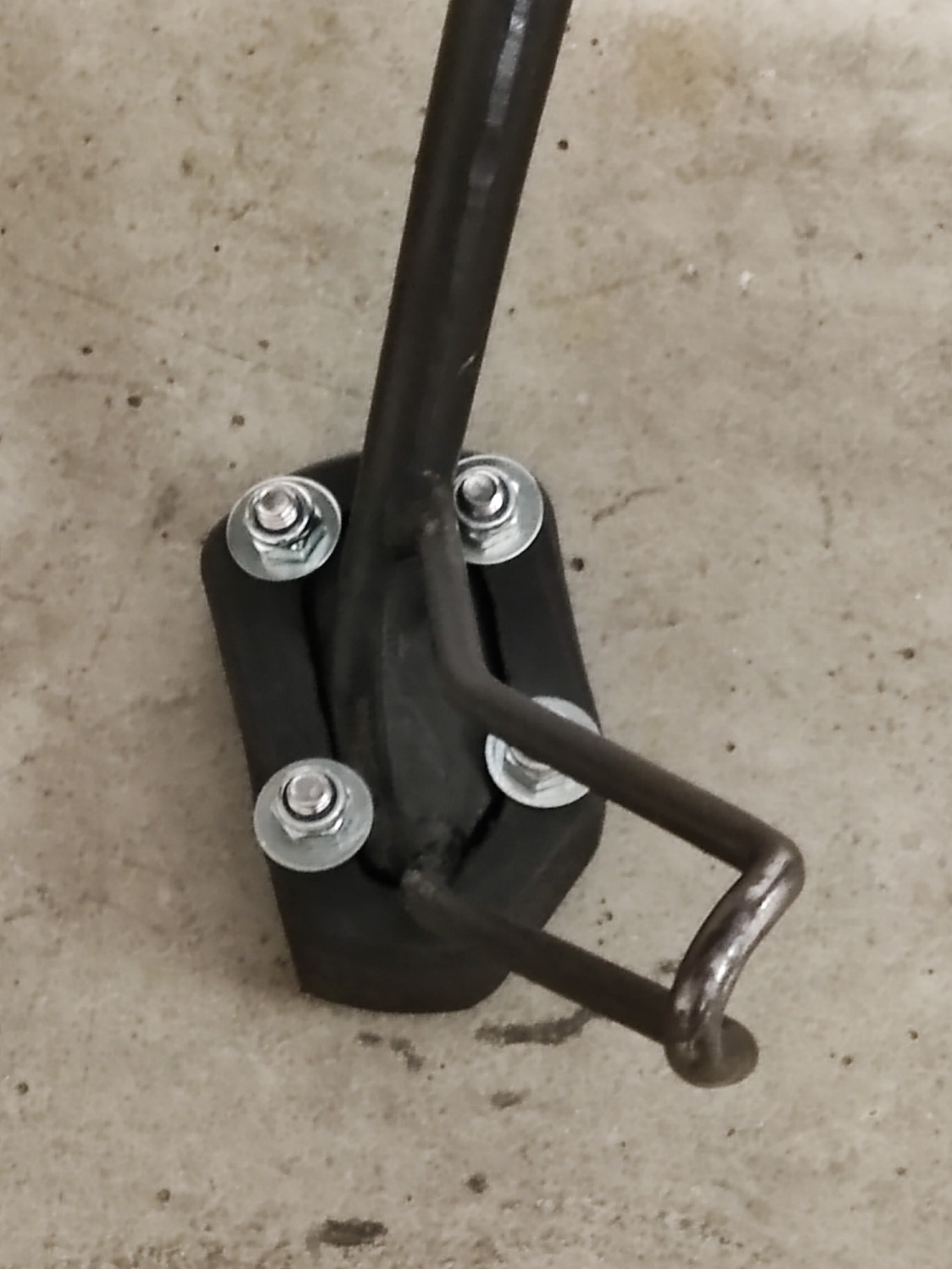

15 März 2022 17:46 - 15 März 2022 17:48
#69429
anbei noch eine alternative Lösung, Unterlage aus Eishockey-Puck, für zu kurze Beinlänge und Schräglage.
Letzte Änderung: 15 März 2022 17:48 von dieter_P.
