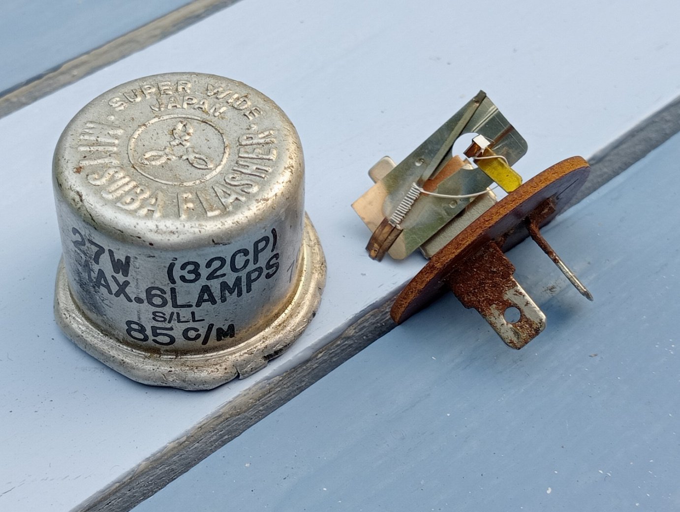

Buongiorno!
Weil ich meine hinteren Blinker gewechselt hab blinkts jetzt sehr hektisch. Plug'nPlay vom Choice wäre natürlich ideal, aber nun hab ich aus meinem Fundus zwei Relais mitgebracht und hoffe, dass ich mit einem die Blinker beruhigen kann. Das zweipolige braucht also keine Masse, wie eben gelernt. (L X). Das andere hat drei Pole (L + - ). Kriege ich den Einabu als Elektro-Legastheniker hin? Kann doch eigentlich kein Hexenwerk sein. Die neuen sind - leider LED Blinker, deshalb das Problem.
Max

06 Sep. 2023 18:30
#70825
Jetzt hab ich - endlich - das JMT-Blinkrelais (dreipolig, links auf meinem Foto) montiert,
und die Blinker funktionieren sehr entspannt. Keinerlei Hektik mehr!
Habs einfach probiert, und es klappte. :)
