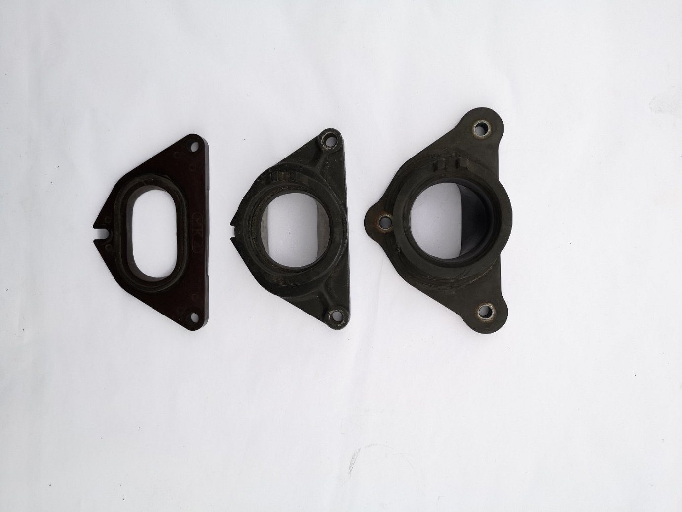

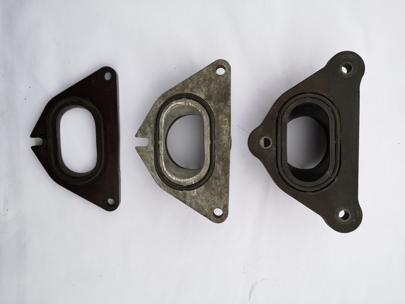

ich hätte 2 OFFENE Ansaugstutzen!
Das linke Teil auf den Fotos ist Nr. 7 aus der Risszeichnung, also der sog. Isolator (ähnlich Pertinax).
Die Ansaugstutzen sind vom Aufbau her etwas unterschiedlich. Der eine innen Alu natur, der andere offensichtlich gummibeschichtet. Die Abmessungen sind m. E. identisch.

Vielen Dank, bin noch gar nicht zum Bauen gekommen. Der rechte sieht interessant aus - passt der an der Clubman? Bei mir soll die Version ohne die Zwischenplatte drin sein, lt. ET-Katalog von Honda? Was soll das Teil kosten?

Stimmt André,
die Clubman scheint grds. einen längeren Ansaugstutzen OHNE Pertinaxplatte zu haben, aber ich fahre auf meiner Alltags-Clubman die 2-teilige Variante - geht also auch.
