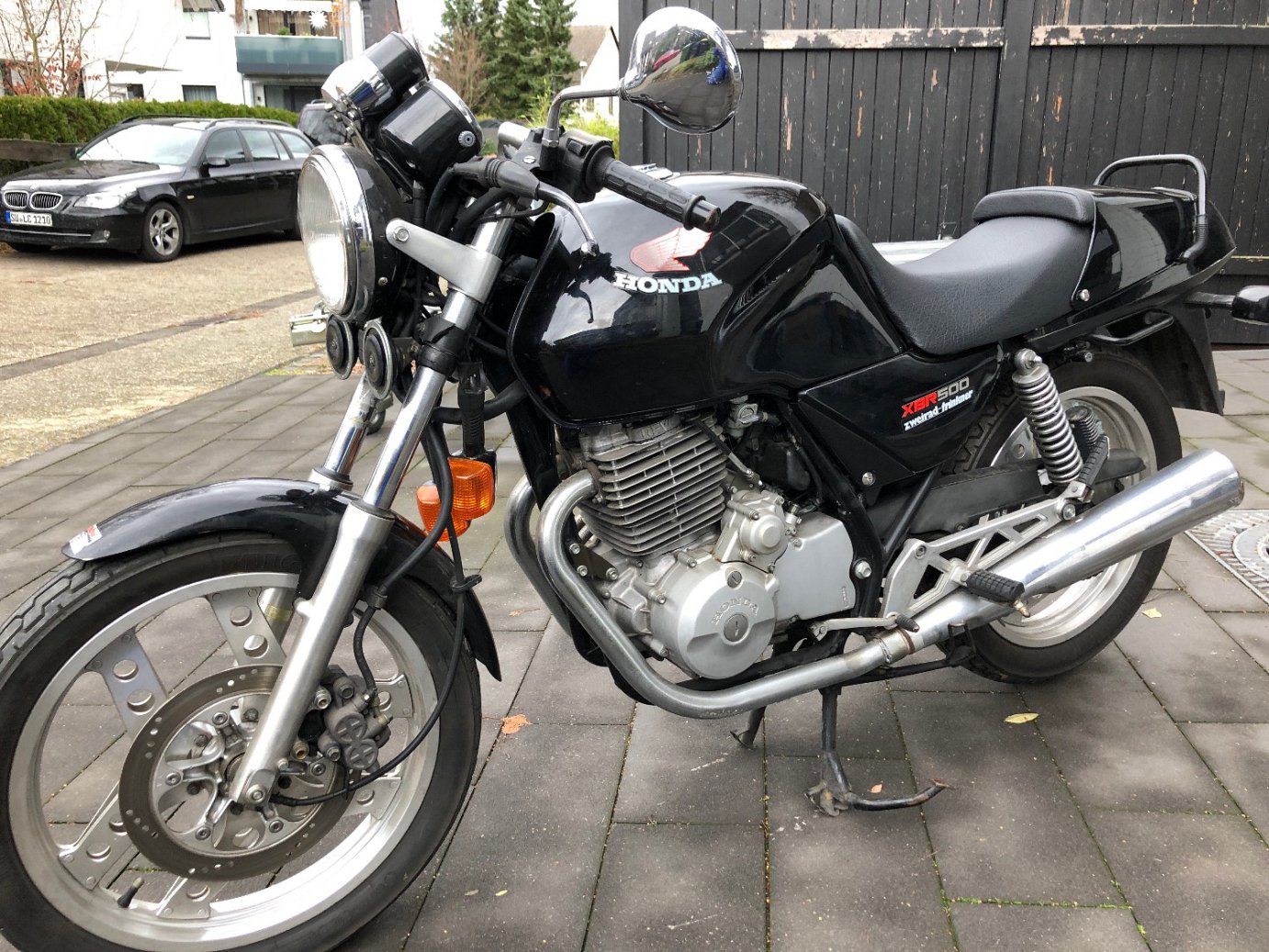

Hallo Zusammen!
möchte mich kurz Vorstellen...
Bin wie der Nick bereits verrät der Andreas .
Komme aus Sankt Augustin und bin RFVC "verstrahlt"
Mir ist eine XBR zugelaufen.
Neee nicht wirklich zufällig!
Nach diversen Dominator- Motor Revisionen und einer DOMI basierenden
Interpretation eines klassik Motorrad
und eigentlich bisher immer Enduristisch/Aufrecht Moppeds
Wollt ich mal was anderes ..
aber eben doch nicht ganz unbekanntes
Und schwups war da ne XBR
Laufleistung 43.000 KM,
Reifen kaum gelaufen,Ölwechsel & Kettensatz vor 800Km
Allerdings .... vor 23 Jahren !
Ich werd bestimmt noch die eine oder andere Frage stellen :-)

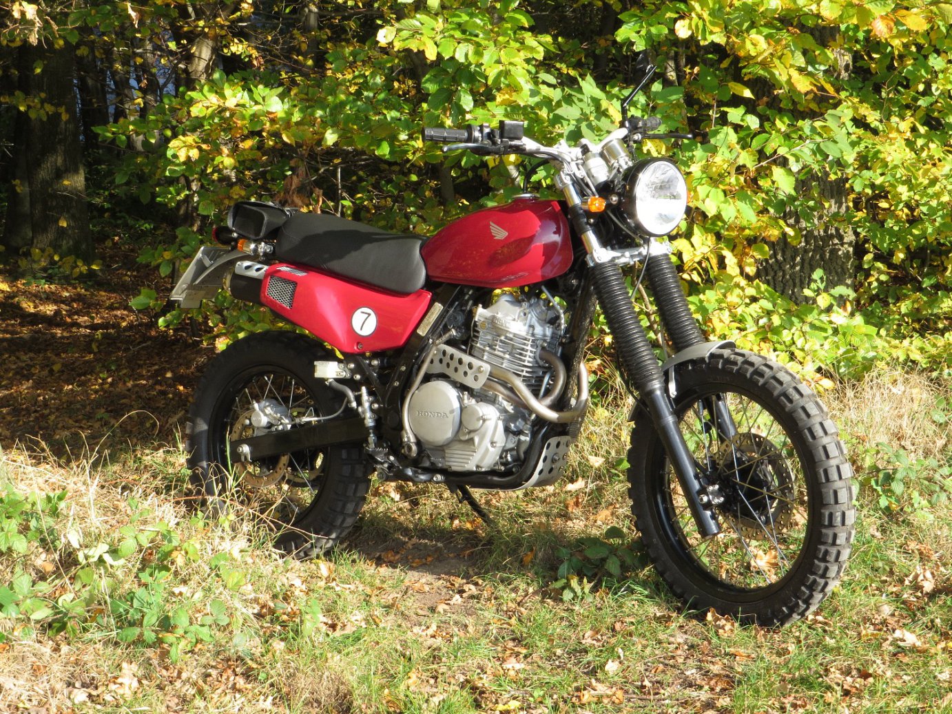

Hallo und willkommen hier, Andreas.
Klasse Foto von der Domi!

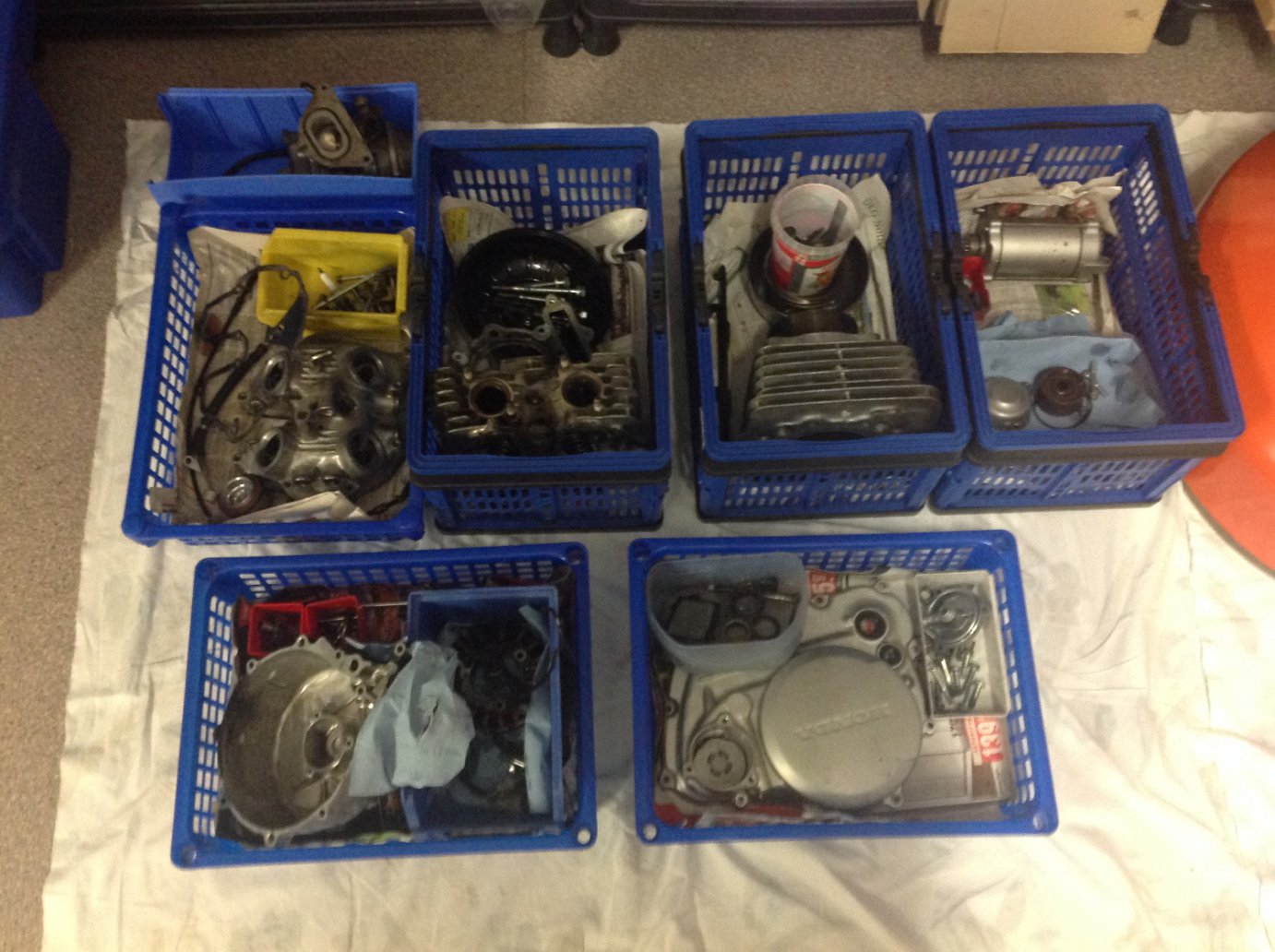

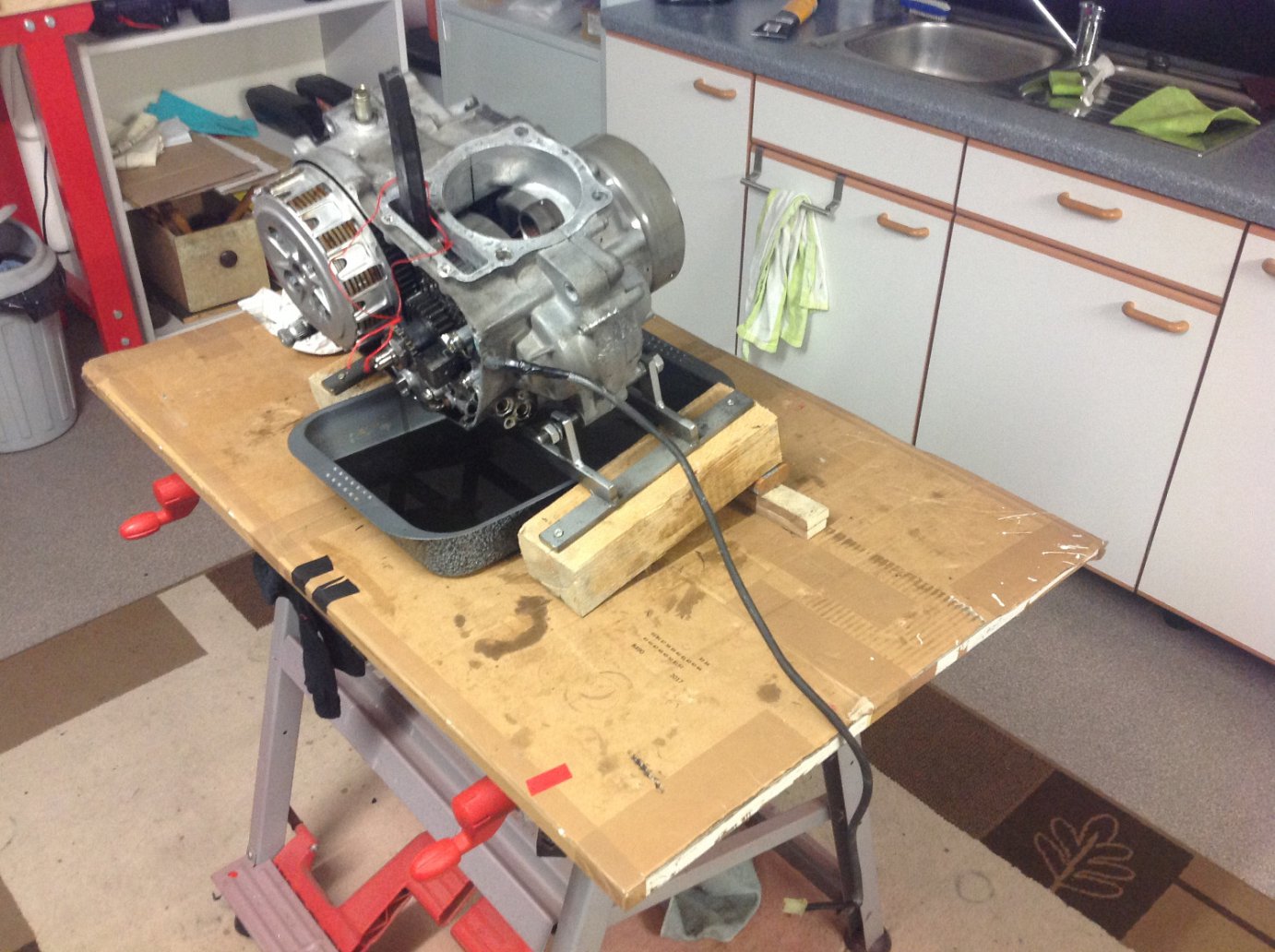

#66096
everXBR schrieb: Zuallererst die Tankinnenseite checken nach so vielen Jahren. Da spülst du dir sonst Zeugs nach unten, das glaubst du gar nicht. Wenn der Tank nicht voll war, und/oder die XBR in einer guten Garage parkte, kannst von ausgehen, dass das sanieren musst.
Was der Tank gerade macht...
Und der Motor...
1000 Teile Puzzle:
Leerlaufstellung:
Weiteres dann später im allgemeinen Forums-Teil :-)

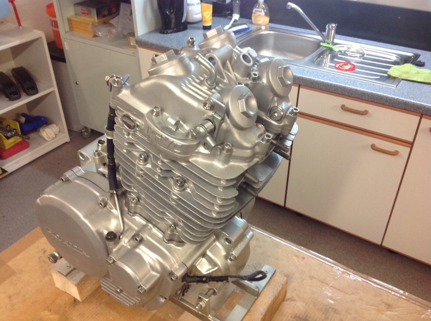

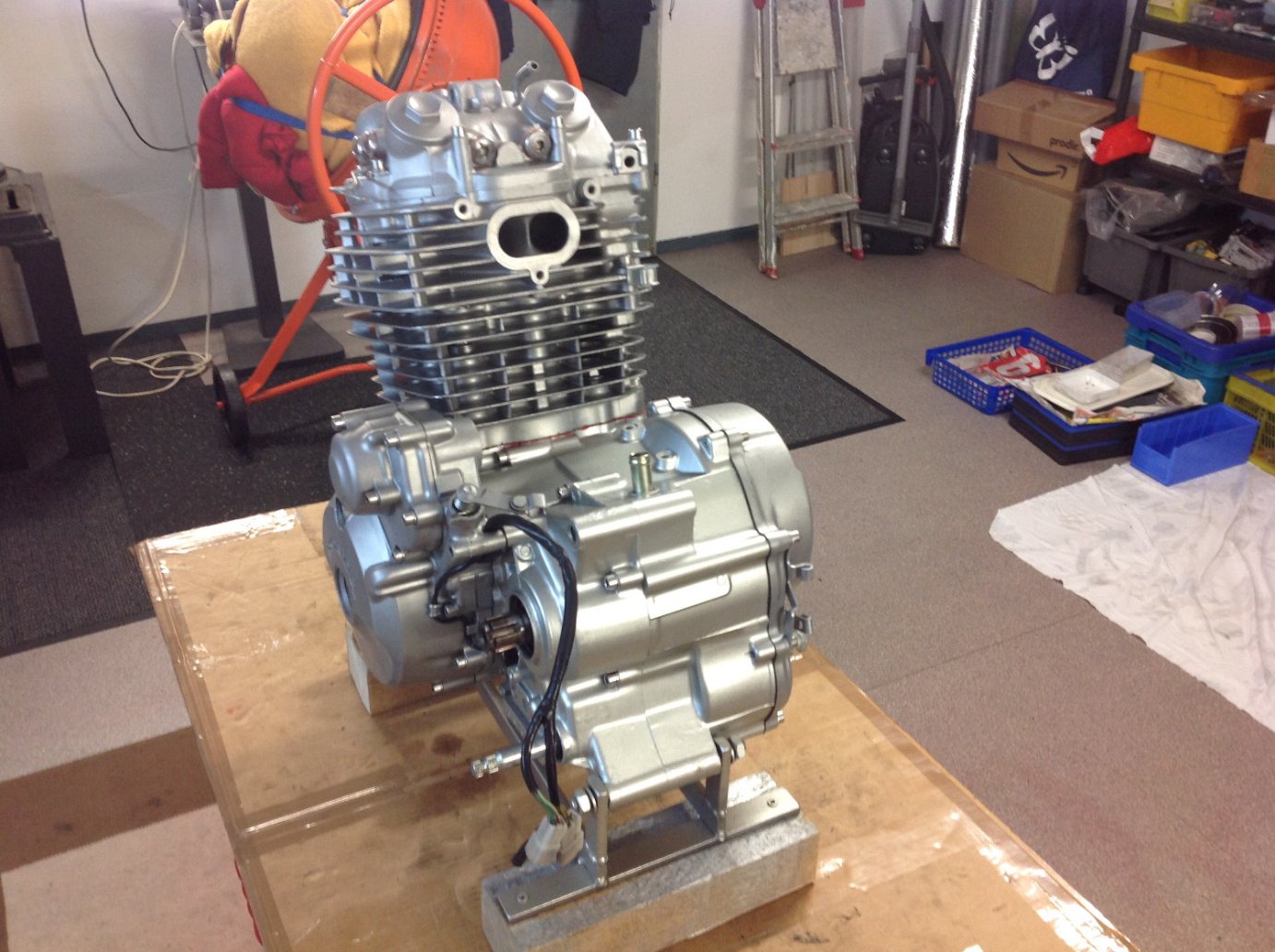

Mal kurz berichtet..
Die Motor Überholung ist quasi vollendet...
nun zieht das Fahrgestell in den "Reinraum"
und natürlich der Tank..... wird weiter bearbeitet :-)

Das sieht doch schon mal sehr gut aus. Hast du das Motorgehäuse nur gründlich gereinigt oder ist da auch lackiert worden?
  • Andreas_NRW
  • Andreas_NRWs Avatar Autor
  • Beiträge: 86
Re: Neuer XBärler aus dem RheinSieg Kreis
27 Feb. 2020 11:05
#66228
Das Kurbelgehäuse ist lackiert (VHT) alle Seitendeckel und der komplette Zylinder sind Glasperlgestrahl, neuer Kolben (Scheuerlein) und alle Schrauben Edelstahl.
