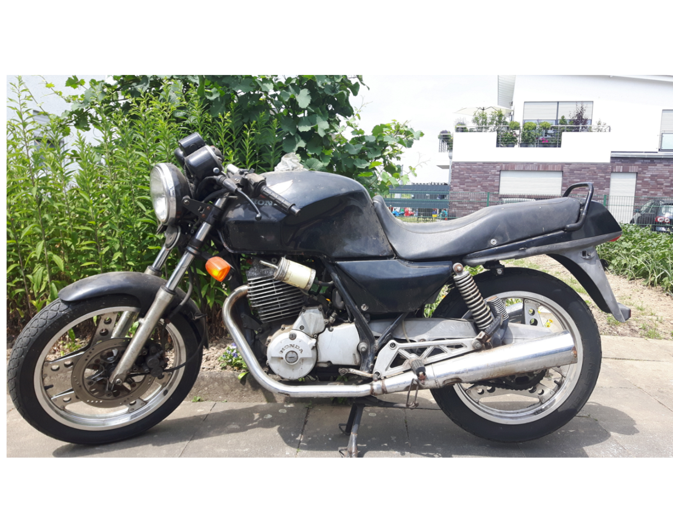

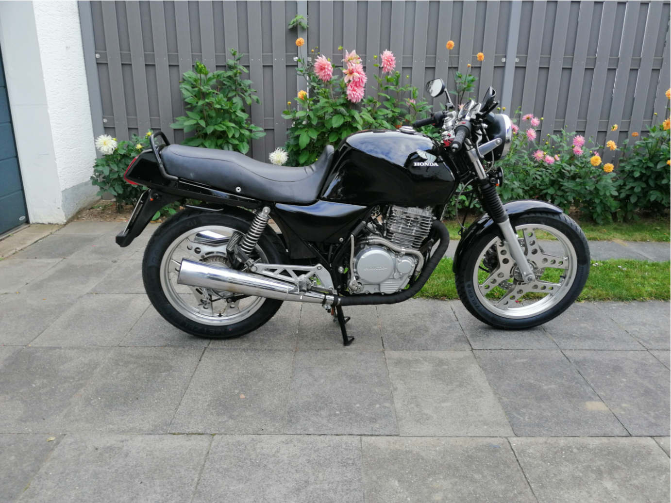

Jetzt habe ich noch ein kleines "vorher-nachher-Bild" für euch.

Was hast Du da als Tankdeckel verbaut?
Deine Bremse hinten, kann so wie der Hebel steht, nicht vernünftig bremsen. - Für optimale Bremsleistung muß der Hebel im rechten Winkel zur Zugrichtung stehen
Deine Krümmer sehen auf dem ersten Bild noch relativ gut aus (kann vielleicht täuschen).
Überlege es Dir sonst gut ob Du das Band um den Krümmer gewickelt lassen möchtest. Du muß Dir sonst darüber im klaren sein, daß schon nach kurzer Zeit unter den Band böser Gammel entsteht. Wenn Du evtl jemals nochmal ohne Band fahren möchtest, solltest Du das Band möglichst bald abwickeln.

Mir ist nur aufgefallen, daß Dein Deckel oben übersteht, was der originale nicht macht. Wenn kein Sprit ausläuft und es Dich nicht stört, ist das aber nicht "kriegs"entscheidend.
