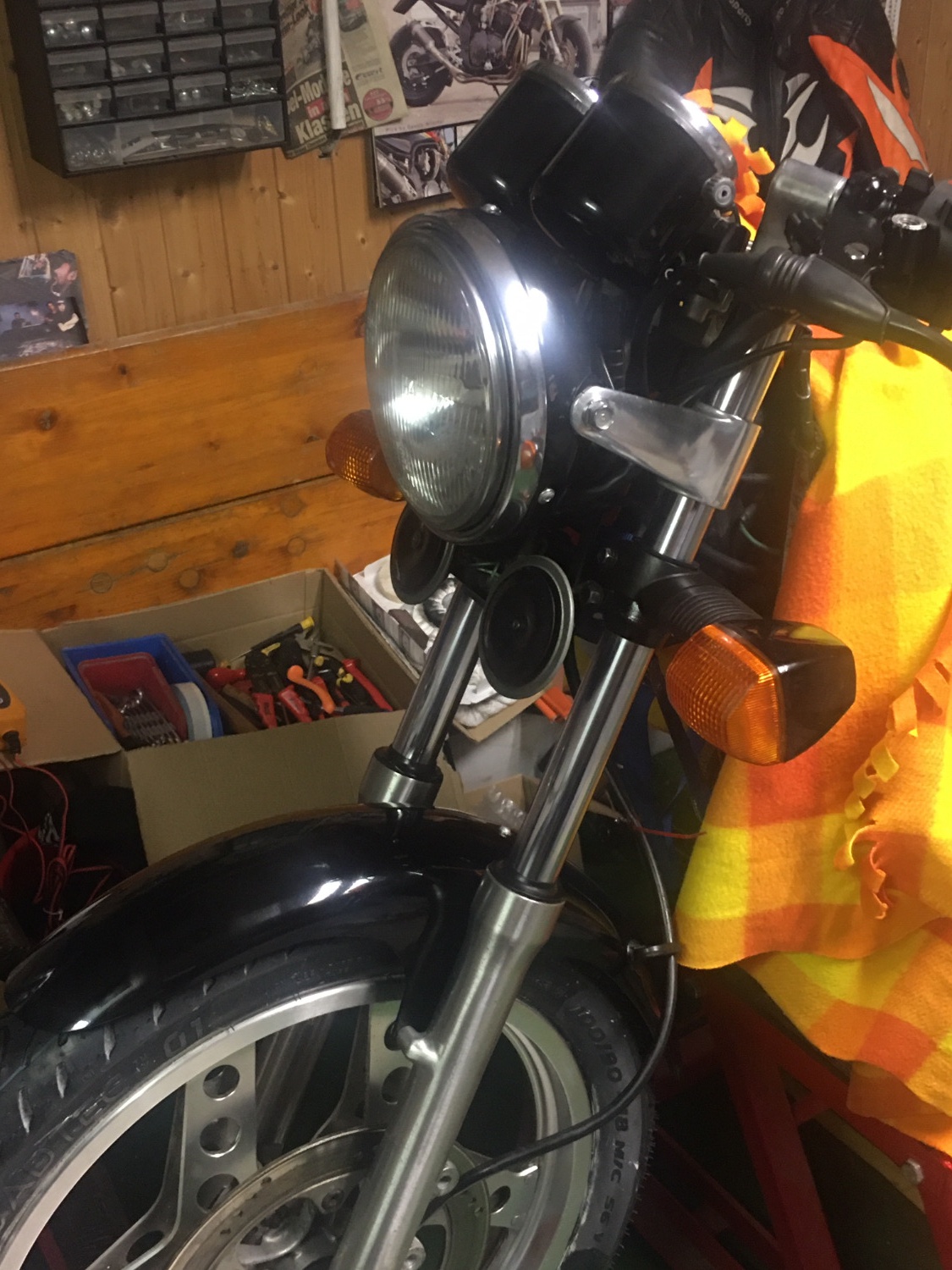

Re: Aschaffenburg
04 Nov. 2019 11:06
#65967

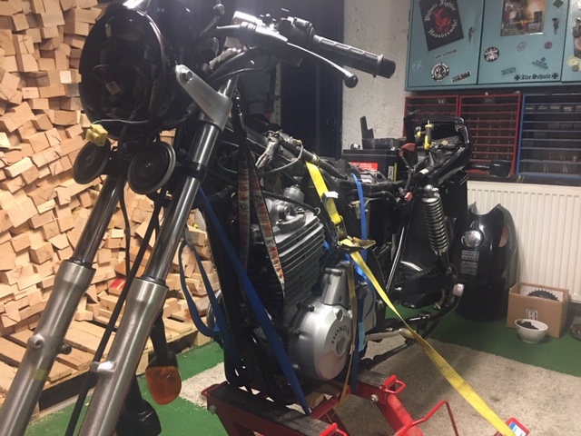

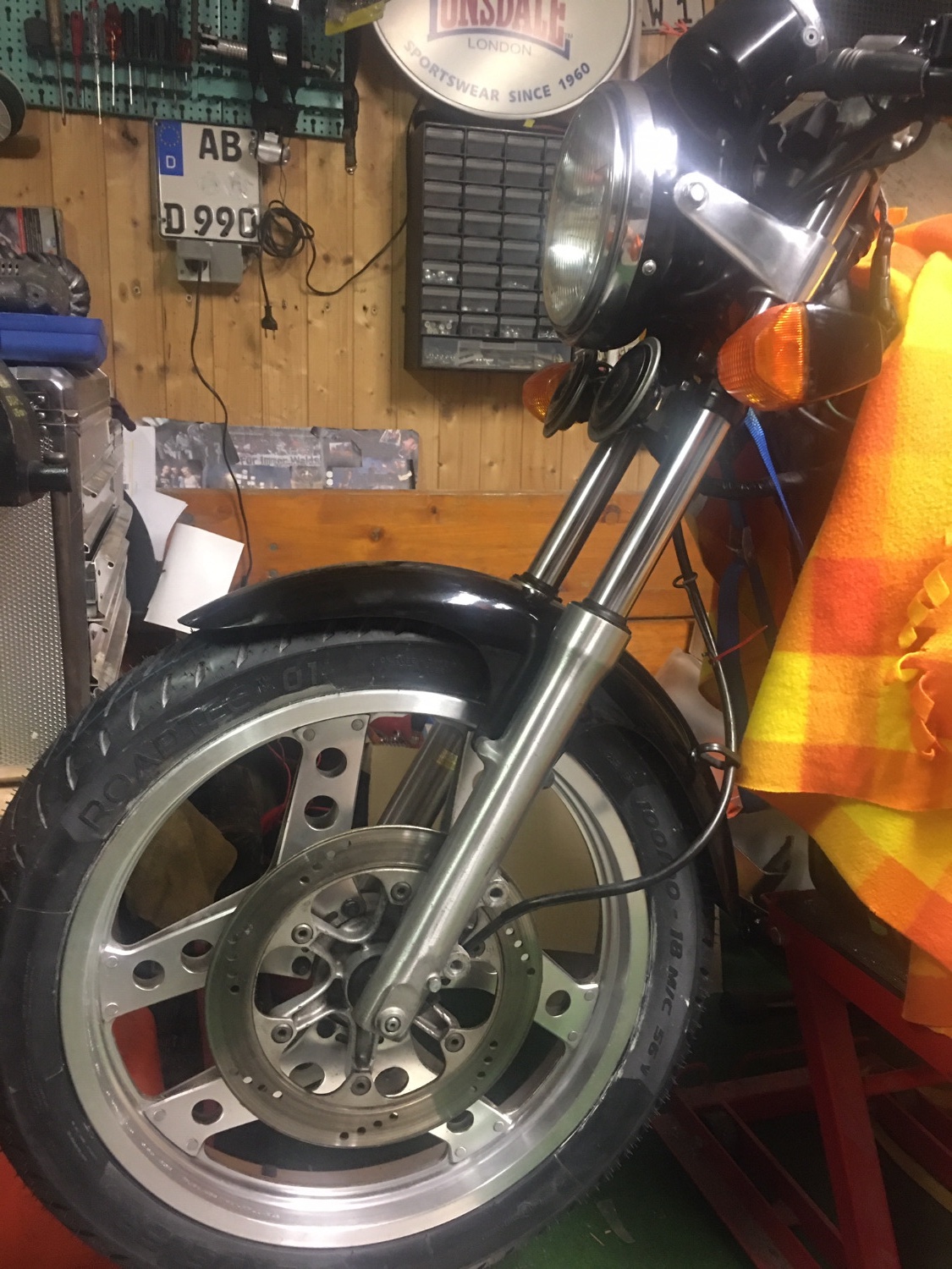

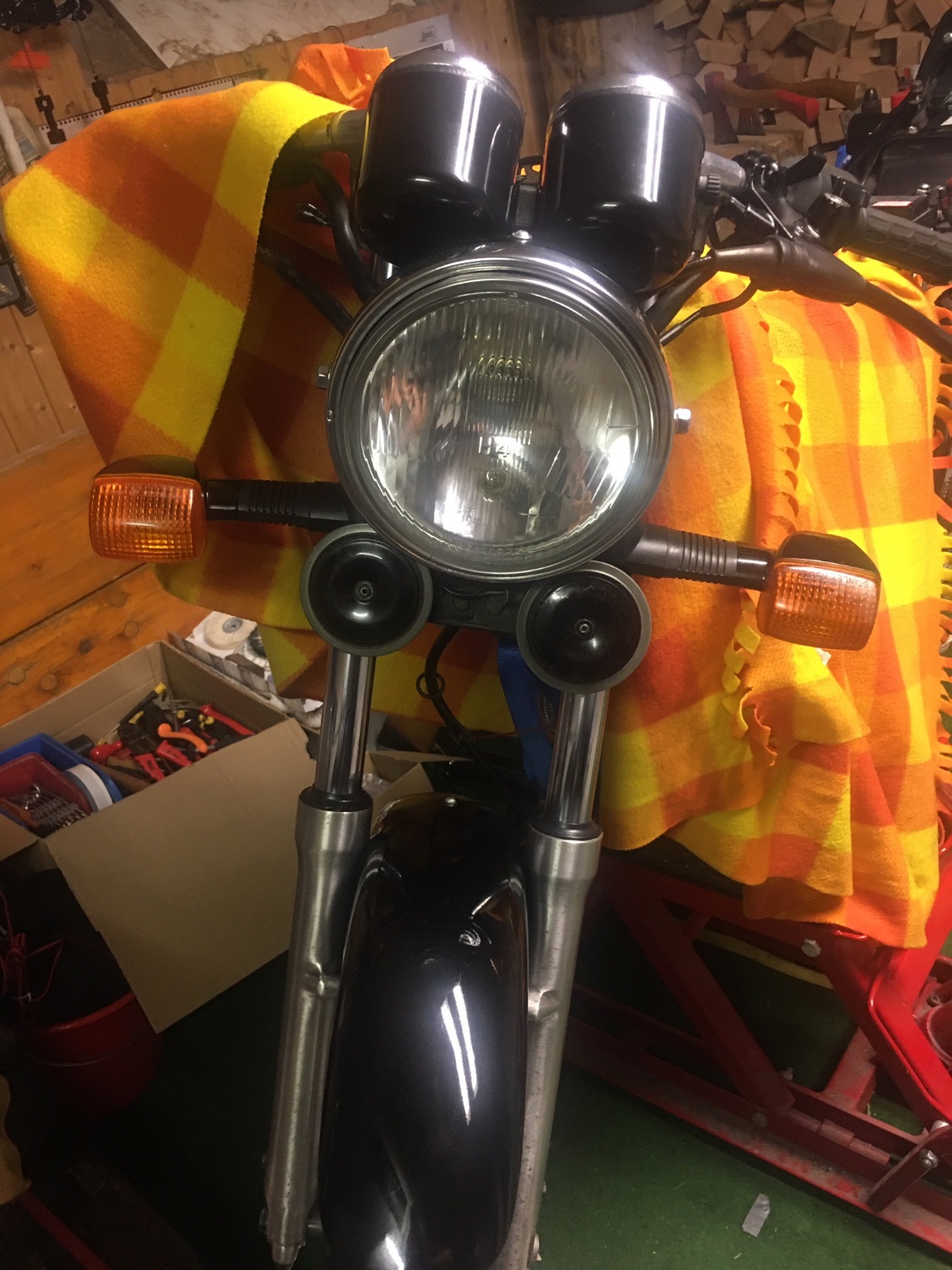

Roadtec und neue Blinker montiert
Reparaturset für die Bremspumpe ist bestellt, dann nur noch die Bremse vorne montieren und dann ist die Front fertig

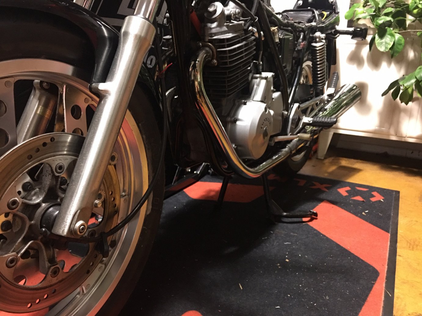

Re: Aschaffenburg
04 Nov. 2019 14:57
#65968
Bist du sicher dass der Tachoantrieb richtig positioniert ist? Mir erscheint auf dem Foto der Verlauf der Tachowelle etwas merkwürdig.
Berichte mal wie du mit den Metzeler Reifen klar kommst, im letzten Reifentest der Zeitschrift"Motorrad" sind die ziemlich verissen worden, heißt auf einem der letzten Plätze gelandet.
Re: Aschaffenburg
04 Nov. 2019 15:11 - 04 Nov. 2019 17:01
#65969
@twinronny
Hast Recht, wäre mir beim montieren von dem Bremssattel noch aufgefallen B) Danke.
Roadtec....werde berichten.
Letzte Änderung: 04 Nov. 2019 17:01 von Danny76.

Die Nummer, daß die Nase vom Tachoantrieb auf der falschen Seite des Anschlags am Tauchrohr anliegt hat Ronny ja schon gesagt.
Viel Spaß noch.

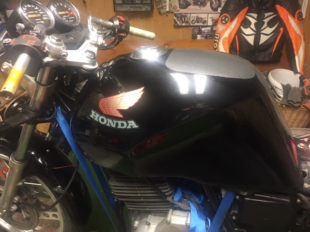

Gestern ist der Tank gekommen, mal schnell draufgelegt.
Am Wochenende geht es weiter.

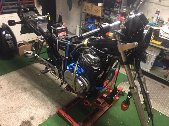

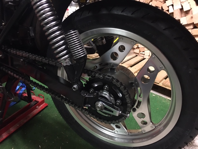

Wieder ein wenig weiter gekommen:
Noch die Bremspumpe reparieren und montieren, Tank spülen, Krümmeranlage und die Griffe montieren dann geht es ab zum TÜV

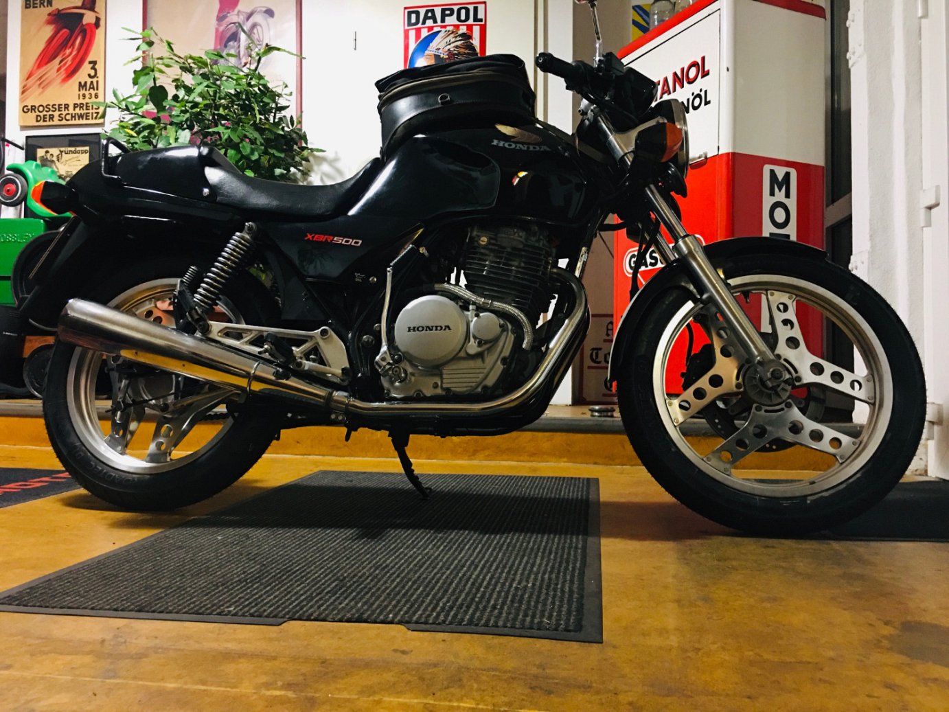

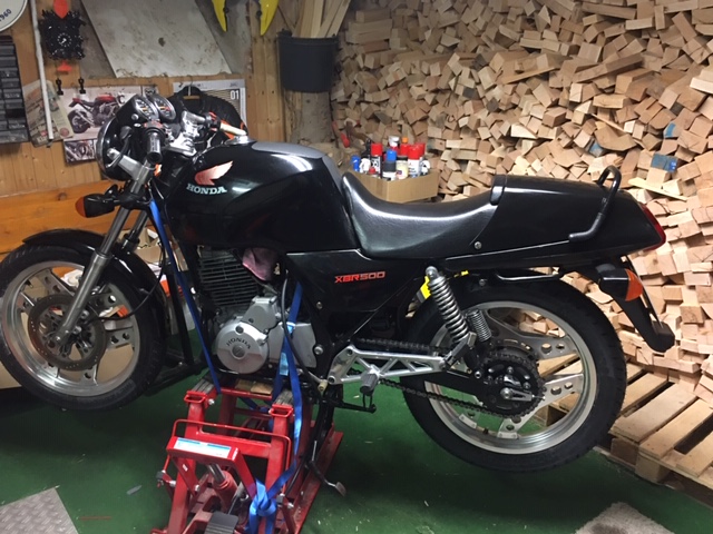

So die XBR hat den Keller verlassen und wird nun für den TÜV vorbereitet.
Hier mal der aktuelle Stand:

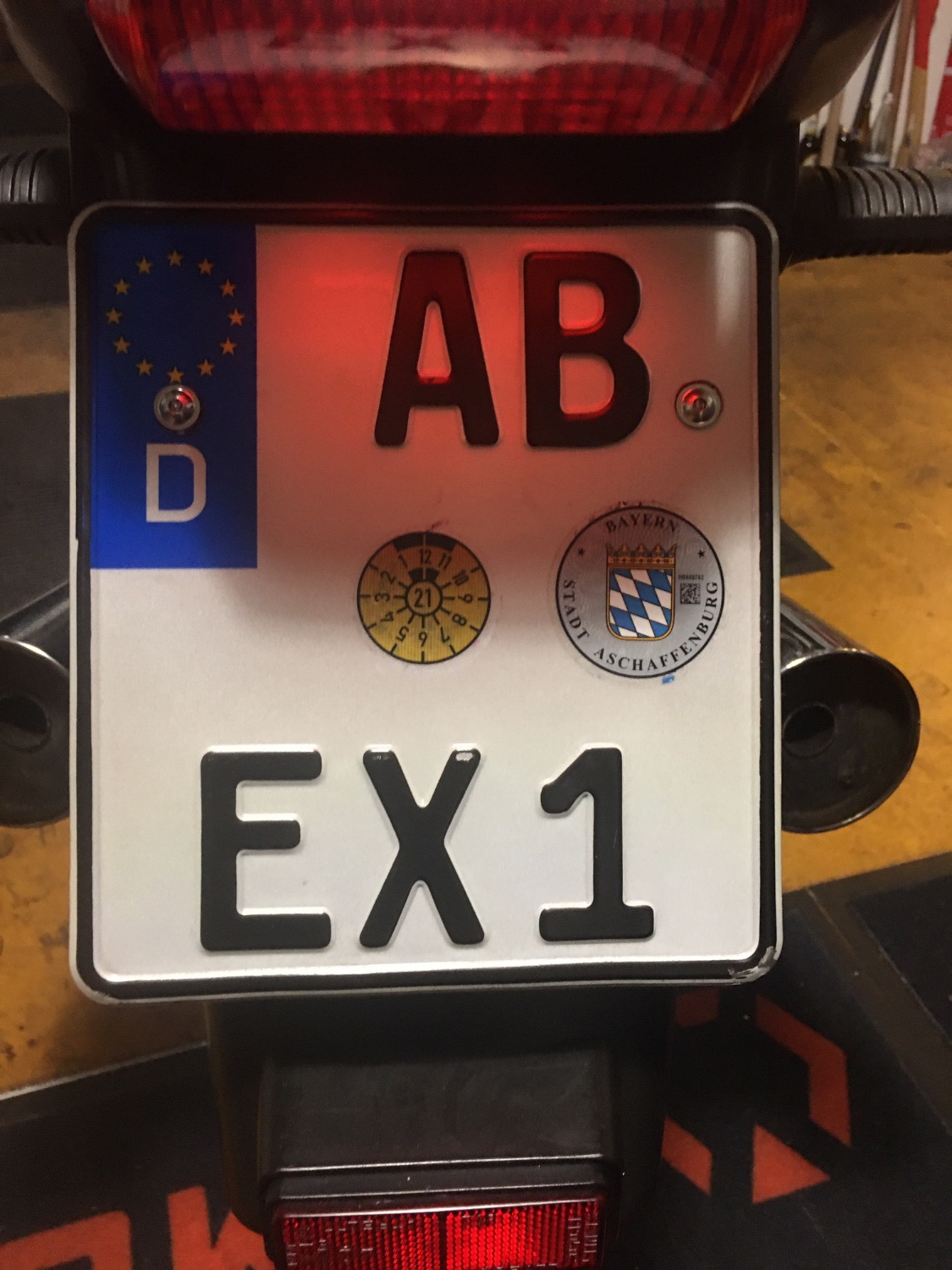

TÜVer war eben da, nun kann die XBR am Mittwoch zugelassen werden.

So Schild ist montiert und heute wird eine Einfahrrunde gedreht, Wetter soll ja mitspielen

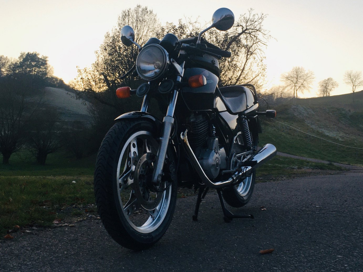

06 Dez. 2019 07:46
#66012
Guten Morgen zusammen,

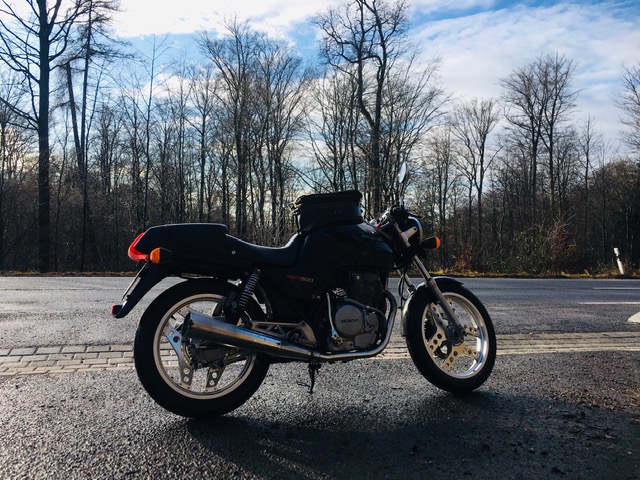

da das Wetter gestern mit Sonnenschein mitgespielt hat war es endlich soweit, die erste kleine Einrollkennenlernrunde fand statt.
Was soll ich sagen das mit der Kleinen und mir passt ;)
Hier mal noch ein paar Impressionen:
Freue mich drauf den ein oder anderen auf dem Treffen im nächsten Jahr persönlich kennenzulernen.

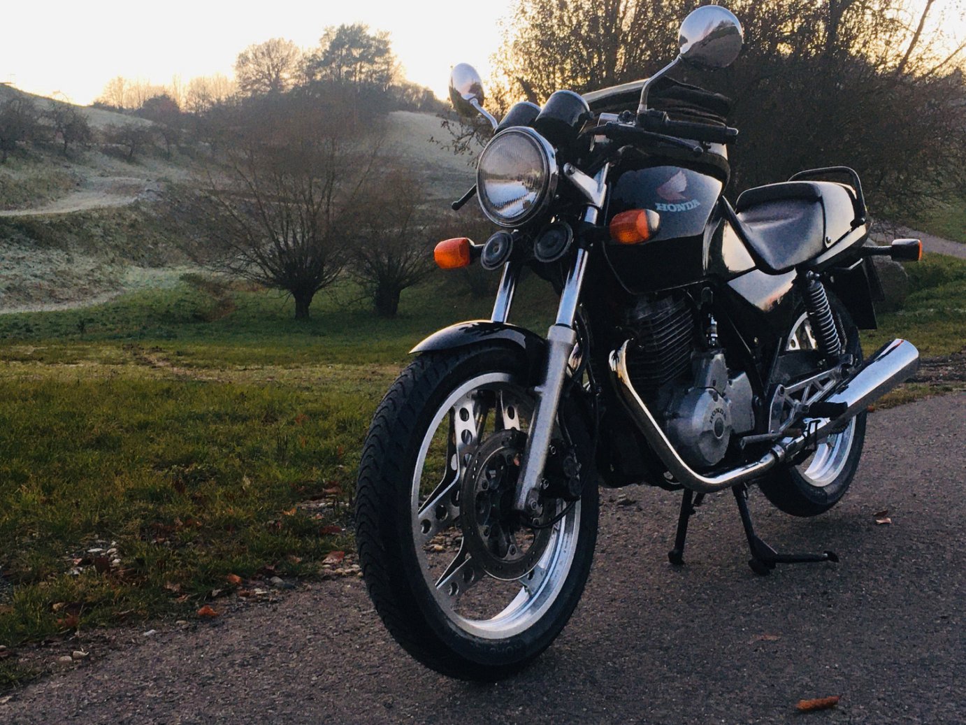

Re: Aschaffenburg
23 Dez. 2019 07:58
#66043
Kleine Ausfahrt am Samsatg gemacht

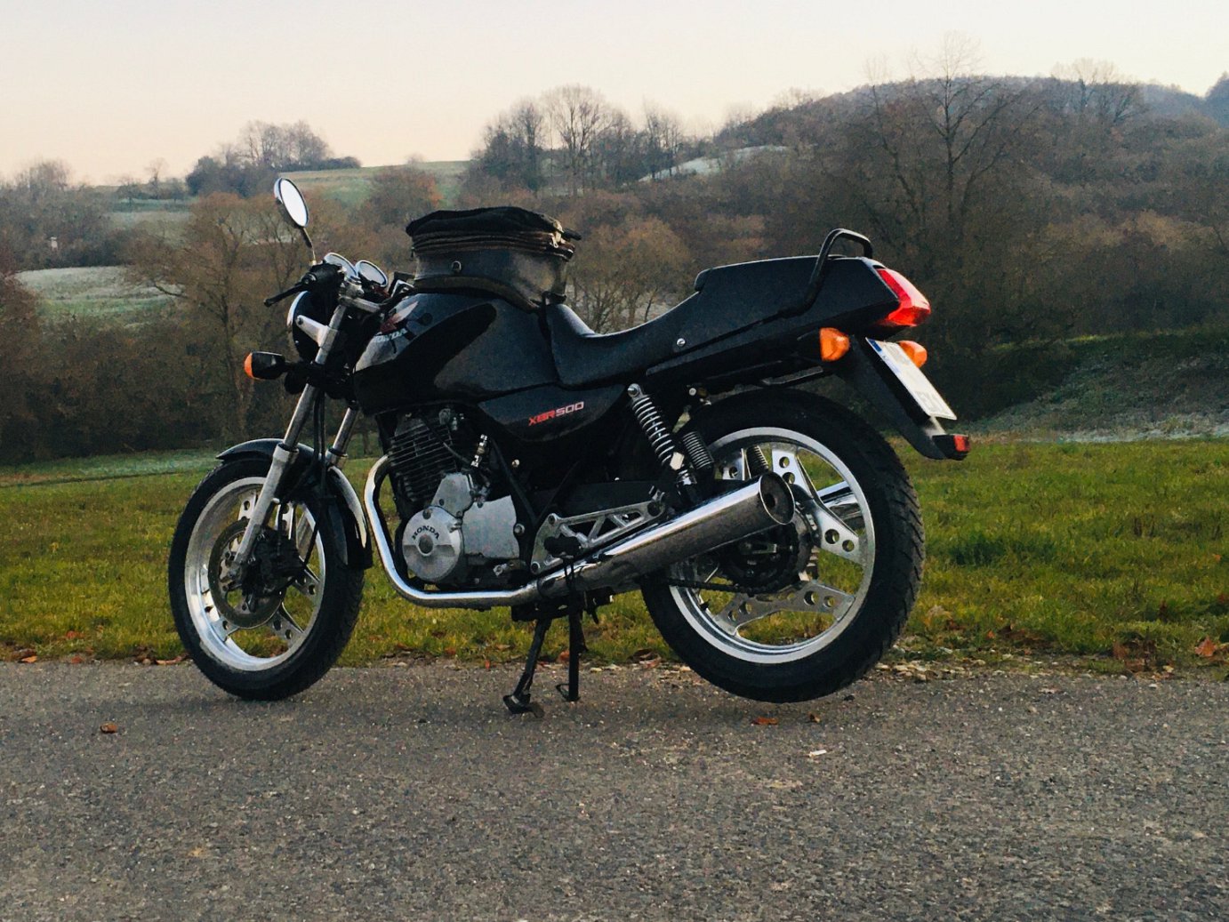

Re: Aschaffenburg
30 Dez. 2019 09:07
#66061
Samstag und Sonntag nochmal unterwegs gewesen und 480km gemacht.
