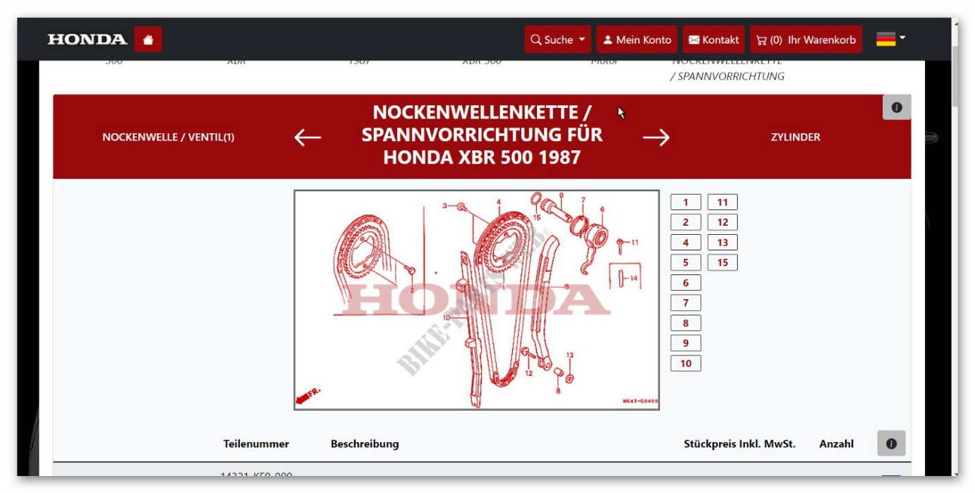

ich suche diese Welle für meinen Kettenspanner.
Habe nur eine Welle für einen Stift. Brauche für meinen Zylinderkopf aber die Welle mit der Gewindebohrung.
Der "Stift"Zylinderkopf hat leider einen Riss.......Der andere Zylinderkopf braucht ne Welle mit Bohrung....:sick:
Falls jemand diese Welle noch rumliegen hat und abgeben will, meldet Euch bei mir.

Ist der neue Kopf wirklich von einer XBR ?
Eventuell hilft ein Foto?

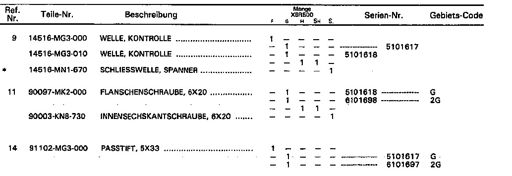

Das Problem bei den Verkaufskatalogen, egal ob bei Dir jetzt Honda Bike Parts oder auch bei CMNSL, ist doch, daß da keine Zeiten angegeben sind von wann bis wann ein Teil verbaut wurde.
Relevant sind hier zB die Teile 9 , 11 und 14. Im originalen Fiche sieht das so aus.
