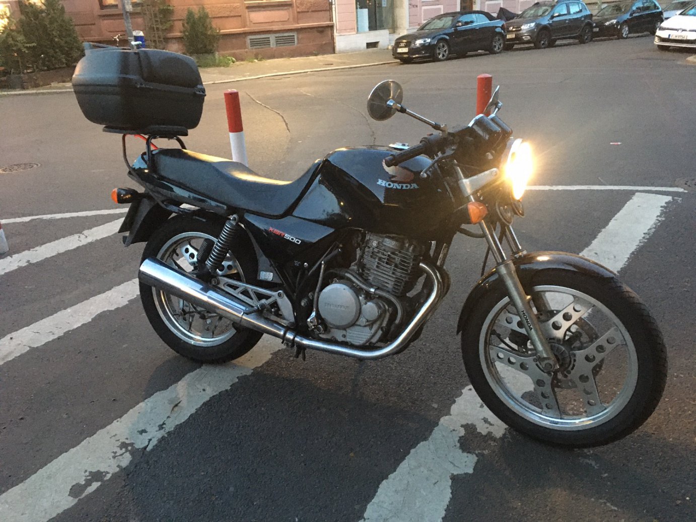

Hallo, schön dass es Euch hier noch gibt.
Ich möchte ein Topcase an meine XBR500 montieren, da ich keinen Rucksack mehr aufziehen kann, weil zu Zweit unterwegs.
Meine Tochter (13) möchte sich auch etwas hinten anlehnen.
Gibt es vielleicht von einem andern Modell etwas, was passt? Also irgendwas Rohrgepäckträgermäßiges, anstelle des vorhandenen Bügels oder zusätzlich?
Das Topcase selber ist ja kein Problem, da gibt es viele mit Montageplatte.

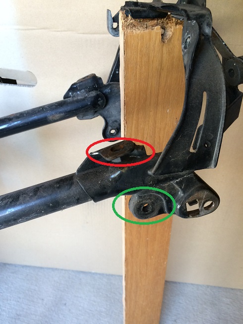

Der wird so montiert das er sich oben mittig an dem Soziusbügel abstützt, und natürlich links und rechts an den vorderen Punkten die eben diesen Bügel auch halten. Und genau diese Halterungen sind das Problem.
Bei meiner XBR sind die gepressten Bleche weggerissen. Ich habe die originale Bohrung von den Aufbockhilfen genutzt und Flacheisen nach oben "verlegt" um die Kombination aus Soziusbügel und Träger wieder sicher zu befestigen.

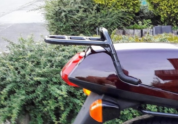

Selbsbau, war bereits montiert und ist für ein Topcase zu klein. Reicht für eine Tasche mit dem Regenzeug. Geschweißt und Pulverbeschichtet.

..ja das geht sehr in die Richtung, wie ich es mir vorstelle.
Etwas länger nach hinten, eventuell ein kleines Dreieck zur Verstärkung reingeschweißt und die Oma kann zur Not rückwärts mitfahren und Grimassen schneiden:-) Ich meine natürlich das Topcase kann drauf, wenn nötig. Da gibts bestimmt noch mehr Beispiele oder? Zeigt her!

Wie schon geschildert sind beide angeschweißten Blechprofile an der Schweißnaht weggerissen.
So knapp 10cm darunter ist ja der Griff zum Aufbocken mit einer Bohrung drin, nahezu senkrecht unter dem abgerissenen Halter. Flacheisen mit Biegeradius der zum Rahmen paßt, untem am Aufbockgriff verschraubt und oben ist etwas Platz das man mit einer Mutter unter dem Flacheisen den Bügel verschrauben kann.
Ich weiß, ein Bild wäre verständlicher. Wie es bei der Möhre unter der Sitzbank aussieht nach einigen Jahren Einsatz bei Wind und Wetter und auch den Winter hindurch zeige ich hier nicht.
Mußt einfach mal unter der Sitzbank genau hinschauen, dann kommst Du selbst drauf wie das aussehen könnte.
Viel Erfolg mit dem Schwiegermuttersitz!

Habe gerade mal nachgeschaut, der original Bügel ist mit insgesammt 4 Schrauben befestigt, das ist garnicht so schlecht.
Ein System scheint mir sinnvoll, was auch diese 4 Schrauben nutzt.
Baumarkt kann warten.
Der rote Halter ist ja bei Deiner XBR noch dran. Wenn Du aber was stabiles brauchst ist das nix, zumindest hab ich die Erfahrung gemacht. Aber andere haben ja auch riesige Koffer hinten drauf? Vielleicht hab ich nur Pech gehabt bei meiner Möhre.
Man könnte auch überlegen bei Eigenbau an den grünen Halter zu gehen.
Meine Lösung für die abgerissenen Halter hilft Dir jedenfalls ganz bestimmt nicht.
Wird denn was aus dem Krauser?

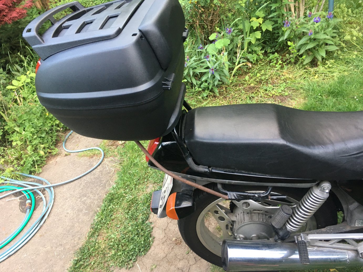

Habe ein Rohr gefunden im Garten.
Gescheite Rohrparallelschellen besorge ich noch, statt Klebeband.
Macht einen recht stabilen Eindruck.
