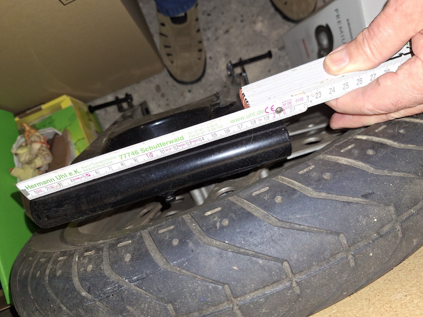

Kannst Du bei mir tun. Hab noch so ne Kiste. Ich messe mal kurz.
edit: ich messe mit Zollstock jeweils 210mm +- Schwingenaufnahme.
Bereifung HR ist 130/80-17

An der Schwingenaufnahme 210mm? XBR hat 223mm, das würde passen, wie breit ist die Schwinge an der Radaufnahme und wie weit ist es von der Schwingachse zur Hinterradachse (Verstellbereich) bzw. zur Stoßdämpferbefestigung?
Vielen Dank Udo
Re: Breitere Schwinge XBR
08 Feb. 2024 10:38 - 08 Feb. 2024 10:48
#71034
wie komme ich auf 210 mm +- ?
das Rohr der Schwinge hat 200 , siehe Foto, dazu kommen je Seite 3 bis 4mm "Kragen der Kunstoffbuchsen , sind 208mm , dazu kommt Materialstärke der Verschlussbleche , pro Seite vielleicht 2,5mm, also sind wir bei 213mm.
Schwingenachse zu HR Achse rund 525mm
Schwingenachse zu unterer Verschraubung Dämpfer rund 500mm.
Letzte Änderung: 08 Feb. 2024 10:48 von Udo.
