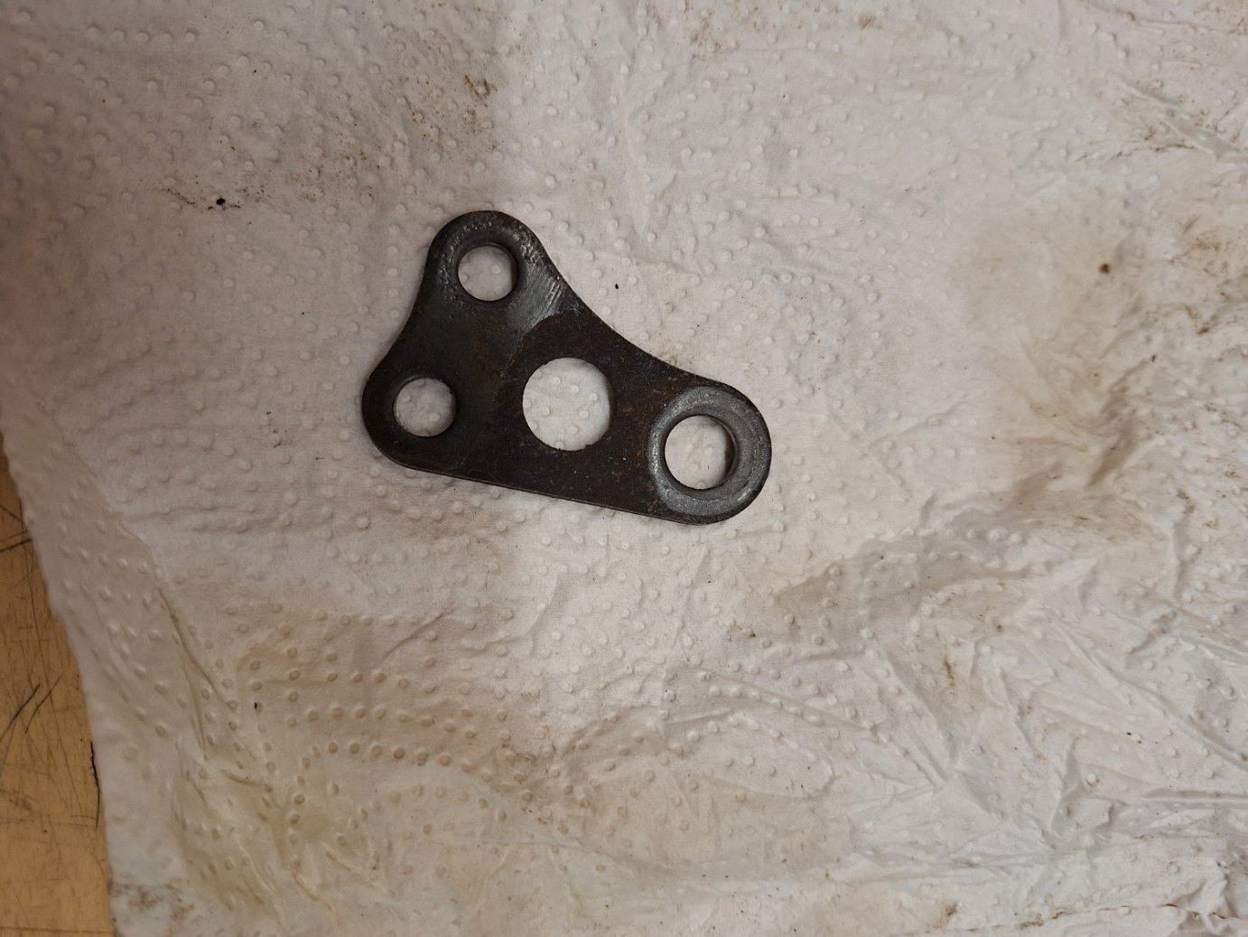

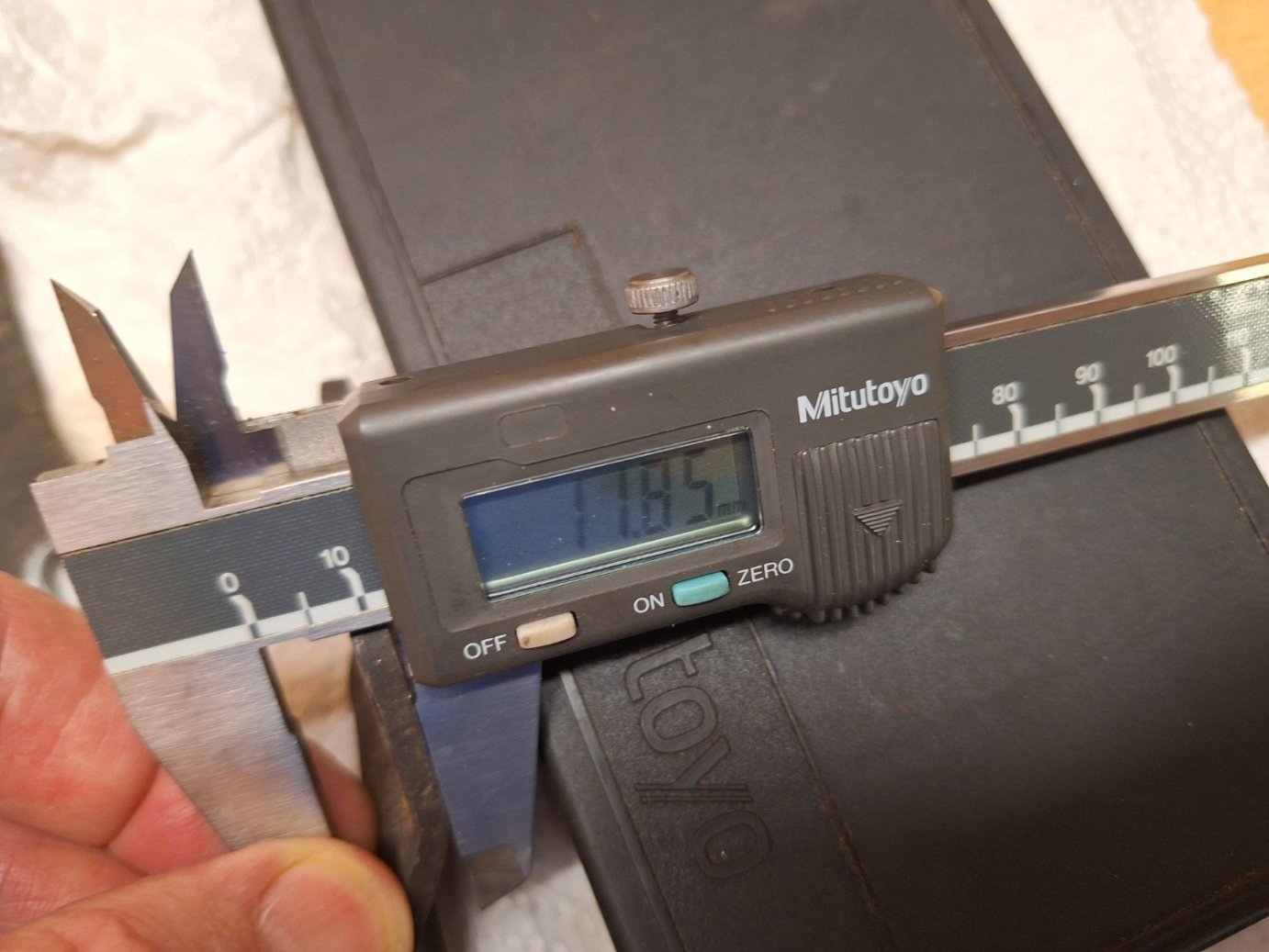

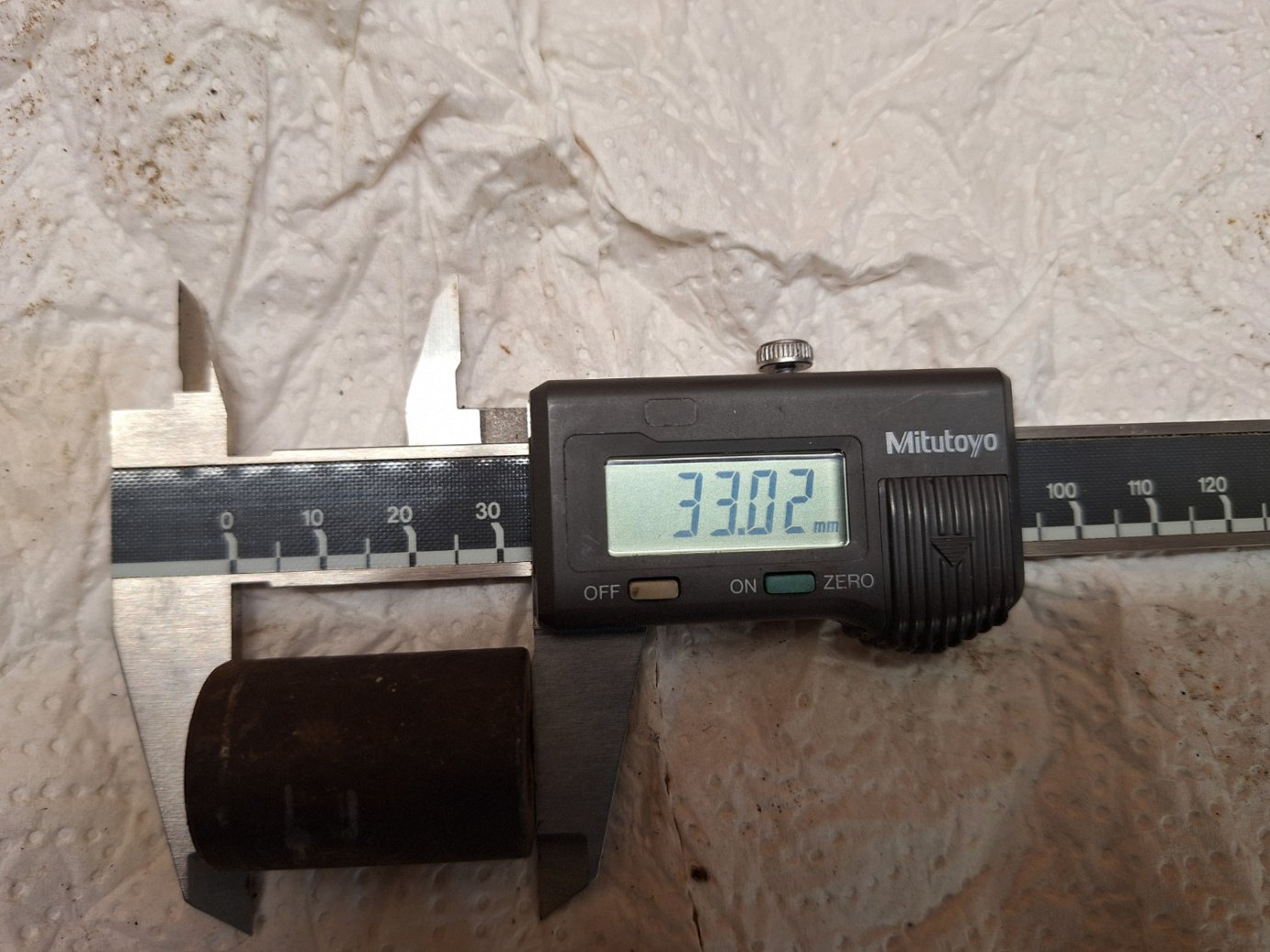

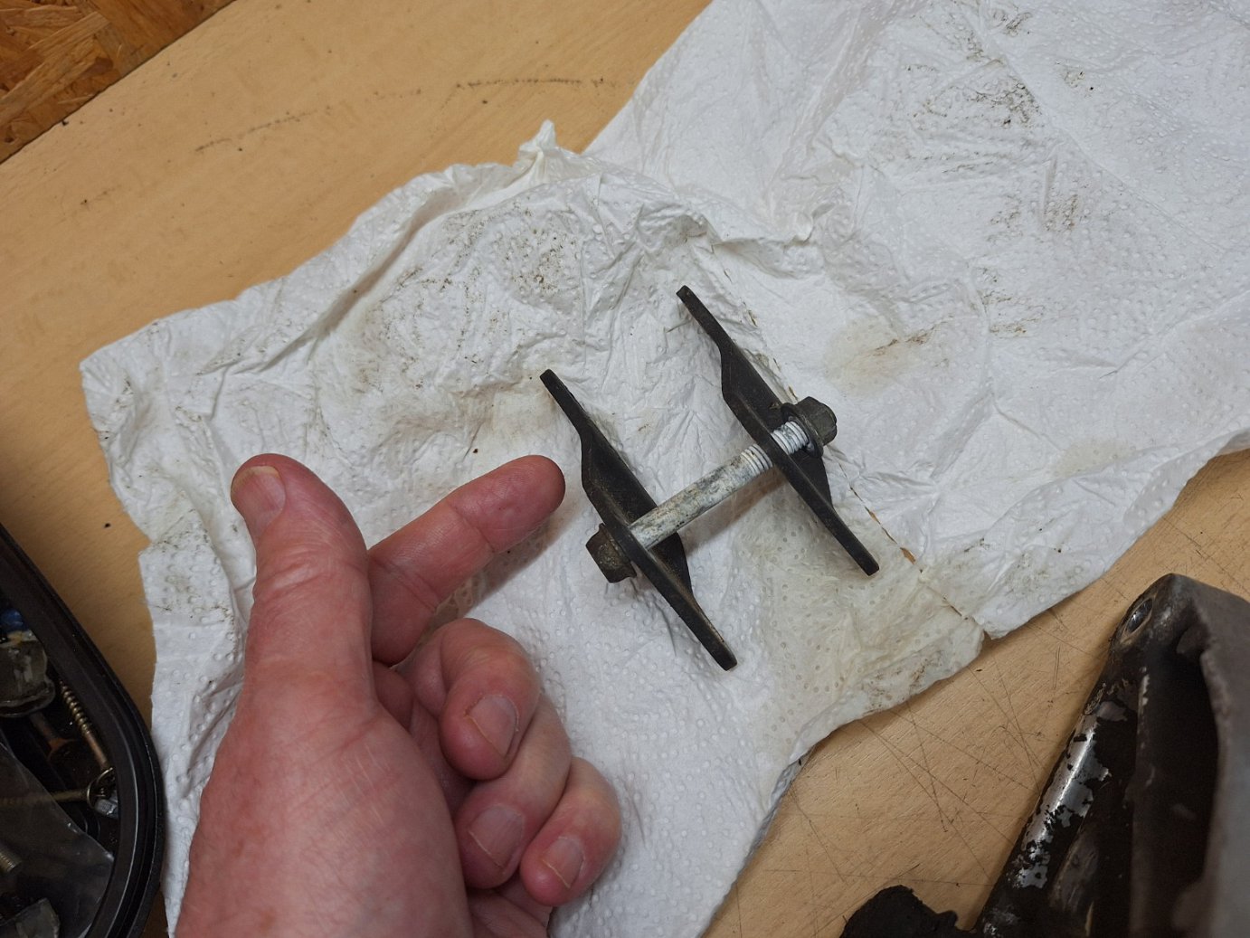

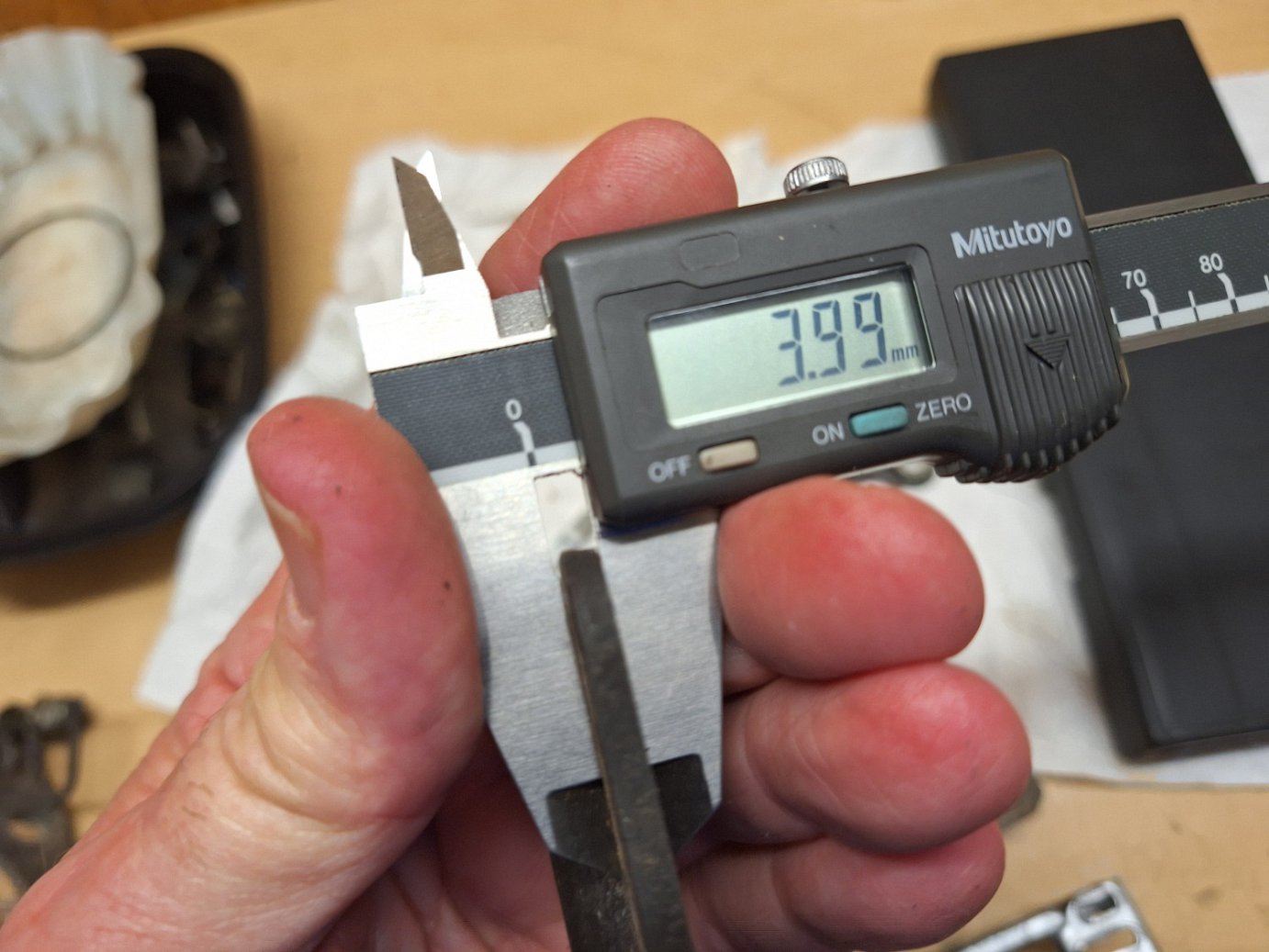

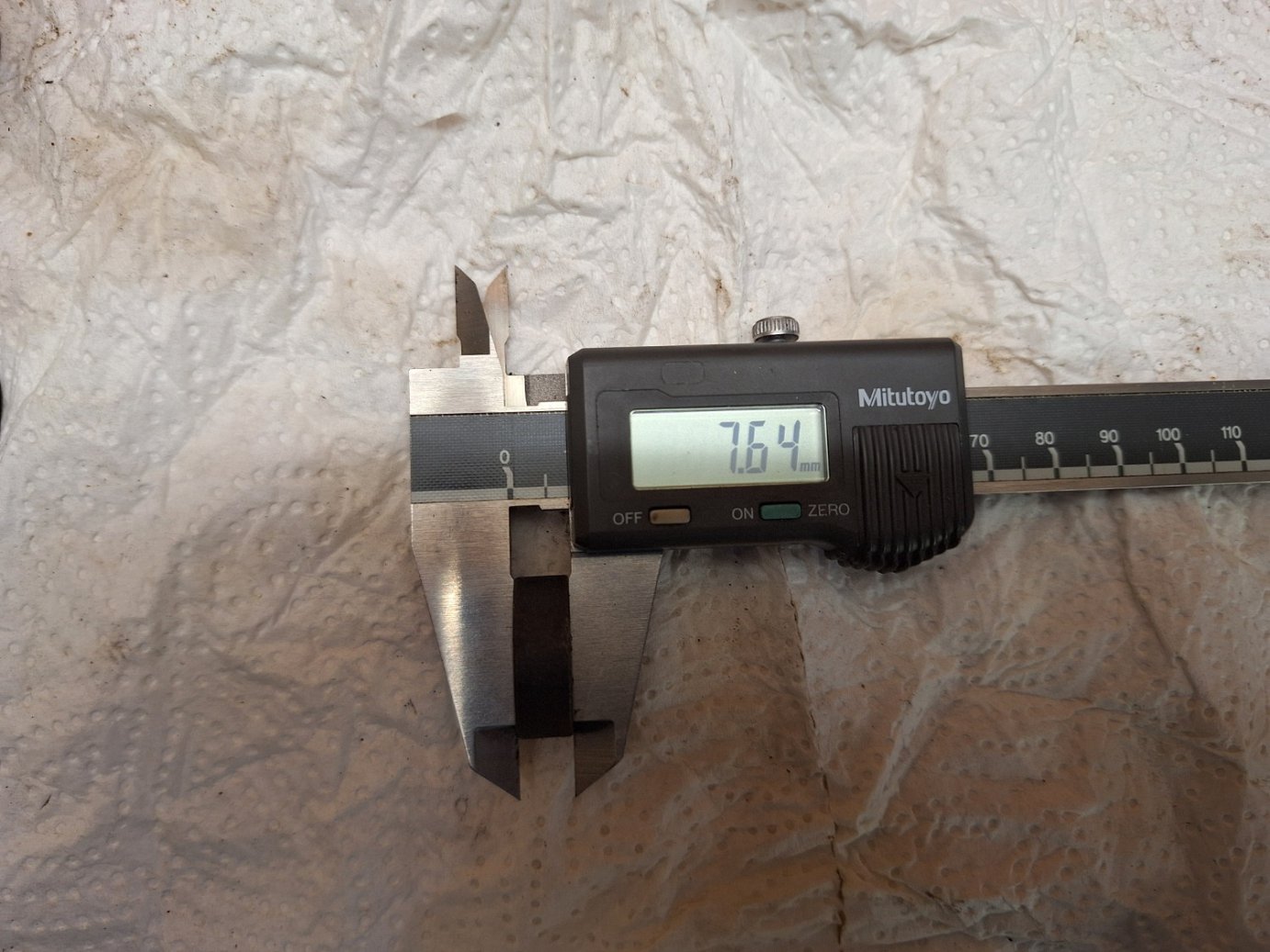

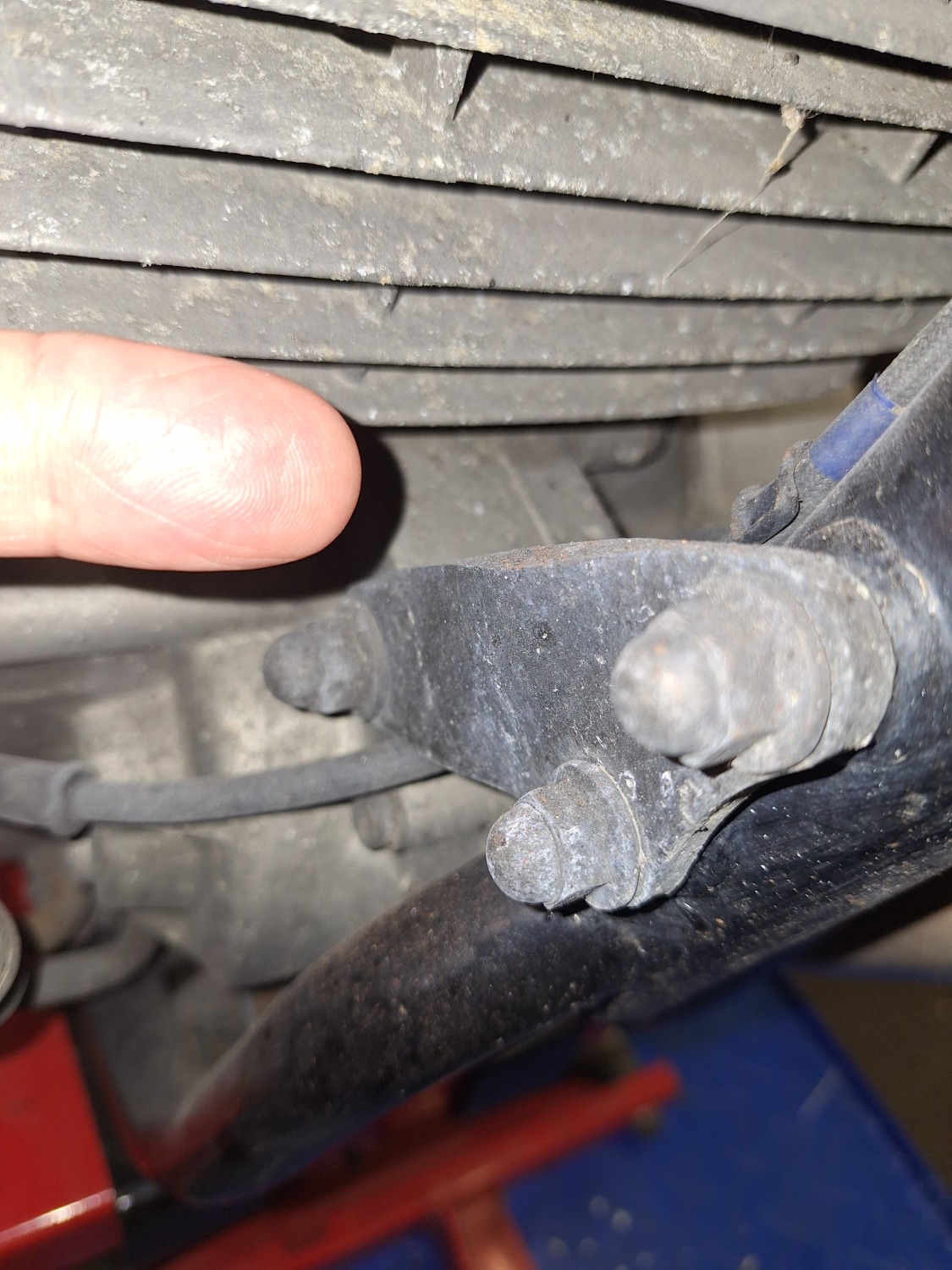

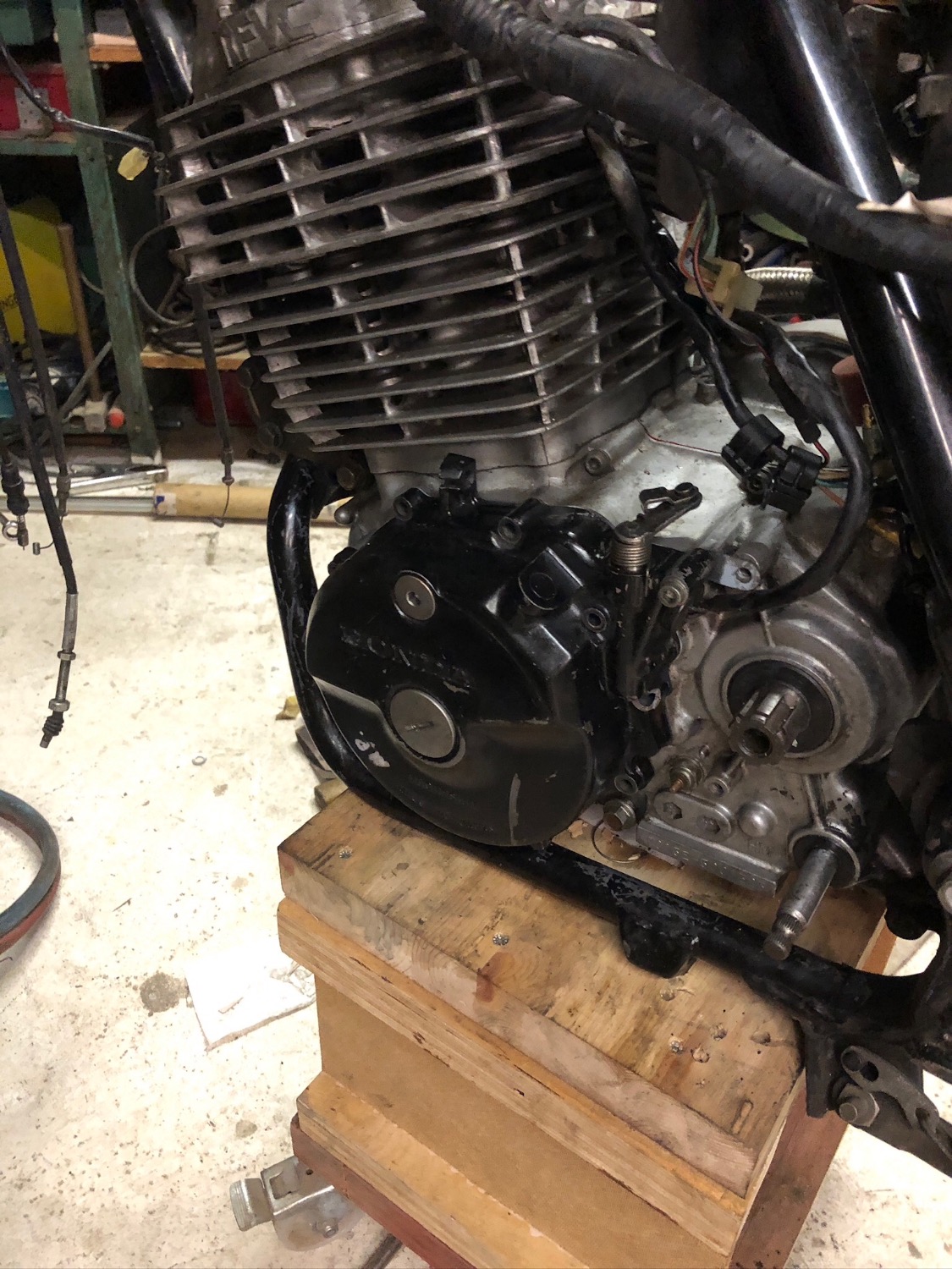

Anbei ein paar Bilder des Motorhalters
in Fahrtrichtung nach rechts

Danke Udo für die Infos. Wenn du jetzt noch die beiden Hülsen an der vorderen unteren Halterungen bemaßen kannst wäre ich dir sehr dankbar.

Schneide mir gerade die hintere obere rechte Platte zu, gehe davon aus, das Diese gerade ist, richtig ?

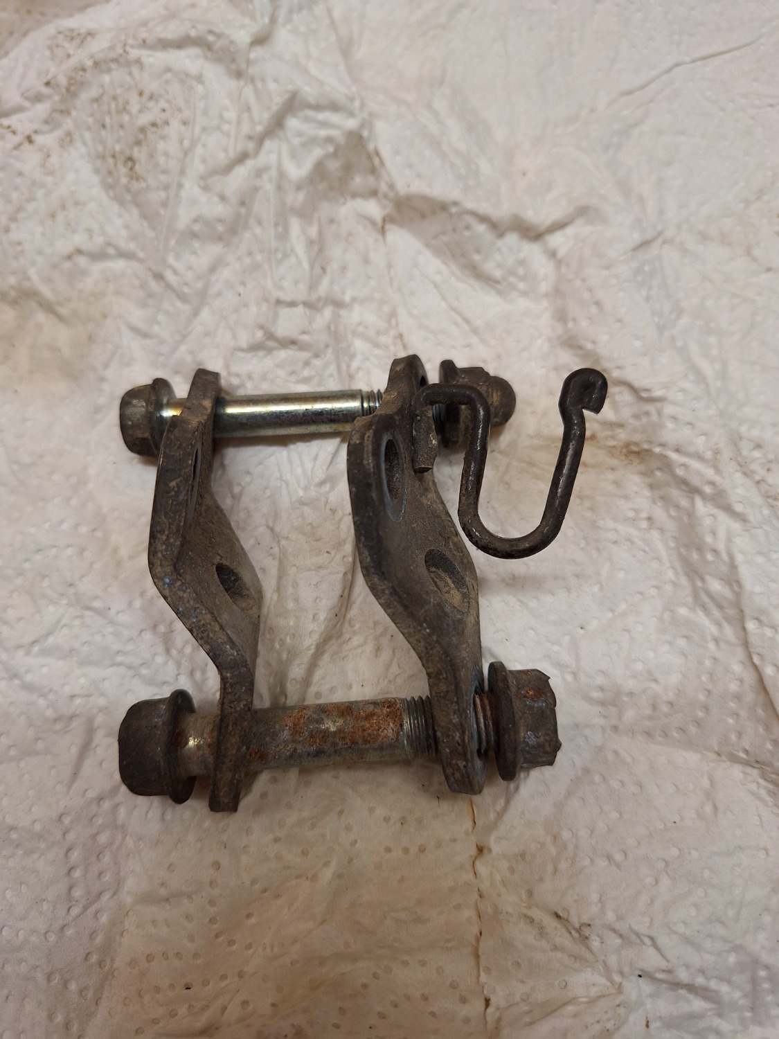

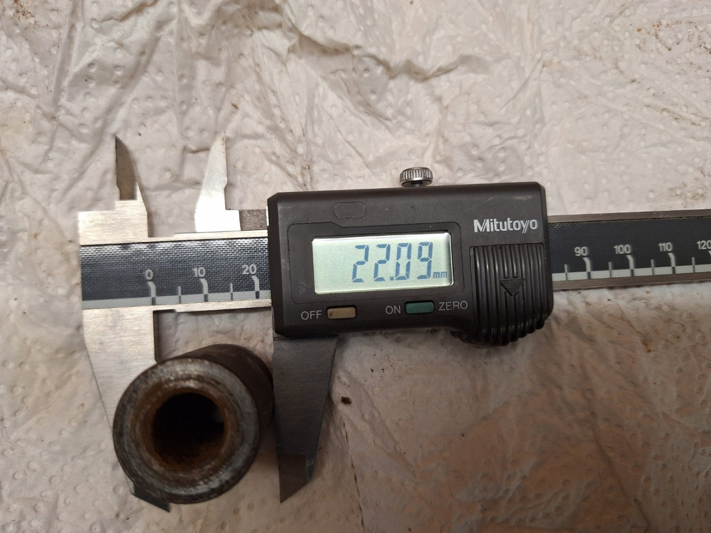

beiden Hülsen an der vorderen unteren Halterungen ; die 7,5 mm Distanz rechte Seite in Fahrtrichtung
Blech mit vier Bohrungen Rechte Seite hinten oben ist gerade
die beiden abgewinkelten Bleche am Kopf

Habe vorne unten geringe Abweichungen, und habe die Hülsen spannungsfrei abgedreht,
