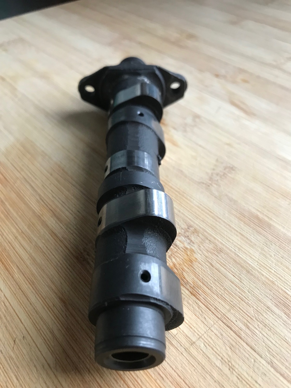

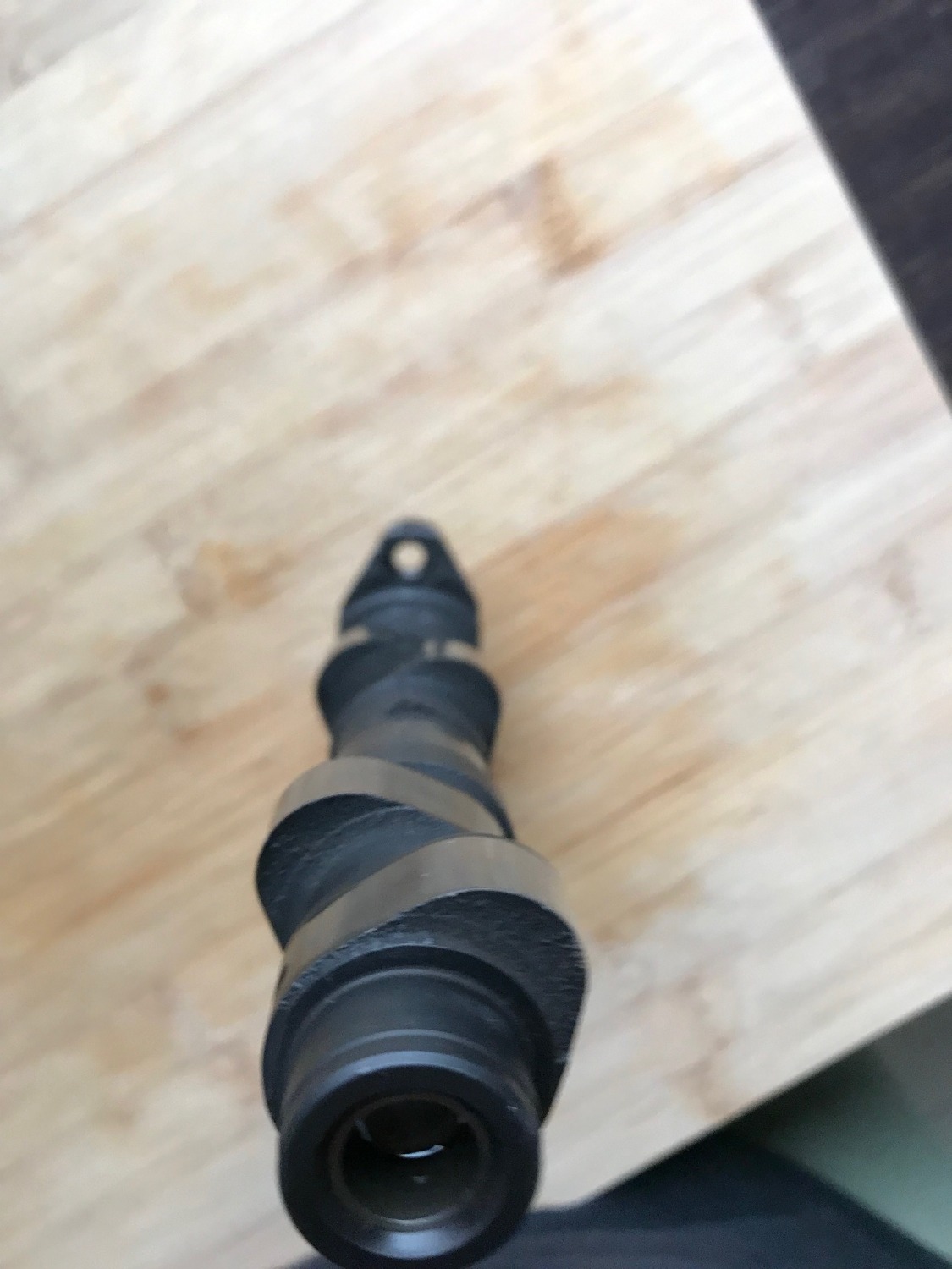

Hallo
Ich habe eine Nockenwelle mit der Bezeichnung R3. Honda PC155101290. Heute habe ich die Welle von meiner 27 PS Honda demontiert, die Höhe des „Eies“ beträgt 31,1 mm IN und EX, im Servicecenter beträgt die Höhe für die 44 PS Version 34,023 mm bzw. 33,976 mm. Zuerst dachte ich, dass die Aufschrift auf meinem Schaft: R3 die 44-PS-Version sei, aber nachdem ich die Höhe gemessen hatte, war ich überzeugt, dass ich 27 PS hatte, obwohl ich mir da nicht ganz sicher bin. Bitte helfen Sie

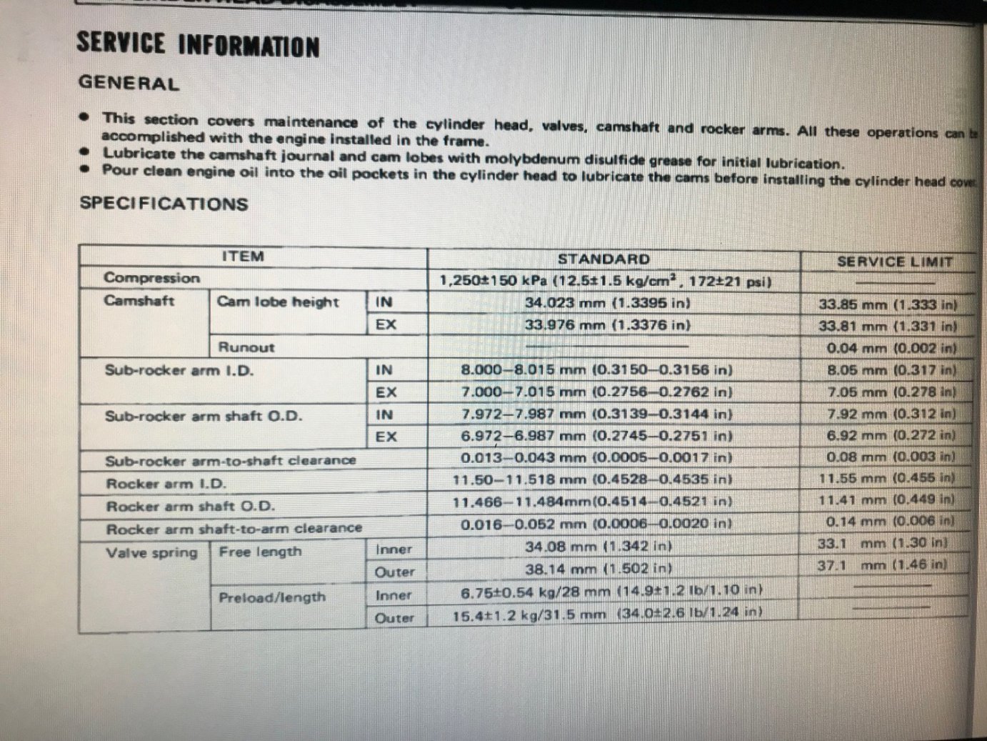

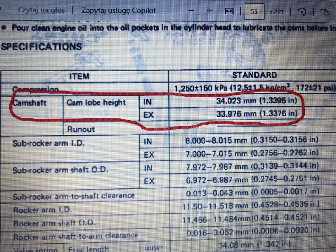

Hallo
Die Höhen der Nocken auf der Nockenwelle sind im Serviceheft an mindestens zwei Stellen angegeben, daher denke ich, dass sie korrekt sind. Der 44-PS-Motor scheint nur in den Zulassungspapieren verfügbar zu sein. Anbei sind Scans des Serviceheftes. Grüße

Re: Nockenwelle 27PS oder 44PS
25 Jan. 2024 17:16
Ich habe hier eine Kopie eines Original Honda Werkstandhandbuchs, leider ohne die Bestellnummer von Honda. Dort sind unter 6 - 1 die Werte für die 44 PS Nockenwelle angegeben: Einlass 31,155 - 31,315 mm, Auslass 31,091 - 31,251 mm. Es gibt hier auch einen längeren Thread im Forum, der sich mit den verschiedenen Nockenwellen beschäftigt:
www.xbr.de/index.php/forum/hauptforum/64...ellen-auf-ebay#66156
Darin wird von einem Schreiber die Vermutung geäußert, dass die Werte von ca. 34 mm für die 44 PS Nockenwelle falsch sein könnten, auch wenn sie im Handbuch stehen. Vielleicht stehen ja in den ersten Handbüchern auch fehlerhafte Angaben, die in späteren Auflagen der Werkstatthandbücher korrigiert wurden.
Ich habe hier 2 verschiedene 44PS Nockenwellen seinerzeit mal gemessen, einmal Honda Original und einmal die angebliche "Leistungswelle" von EGU, beide Wellen haben Werte von ca. 31, ... mm.
Daher gehe ich davon aus, dass die 34 mm tatsächlich eine fehlerhafte Angabe in den englischsprachigen Unterlagen sind.
