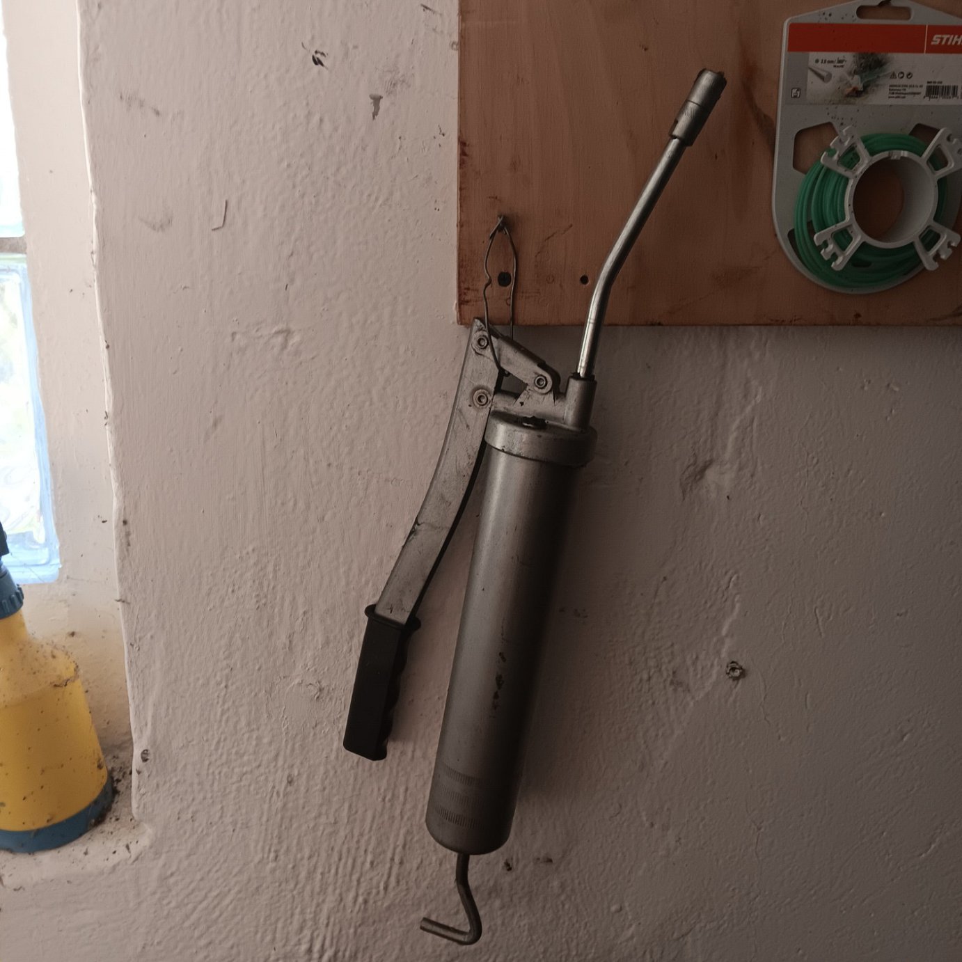

Hallo zusammen, hat jemand eine Idee mit welcher Fettpresse oder man gut an den Schmiernippel unterhalb der Schwinge kommt?

siehe Bild.
Nippel reinigen , Schwingenachse lösen, Fettpresse ansetzen, der Nippel muss richtig eingepresst werden und pumpen bis Fett links und rechts an der Schwinge rausquillt.
Schwingenachse wieder anziehen , Fett abwischen. Ich benutze stinknormales Baggerfett.
Habe fertig.
