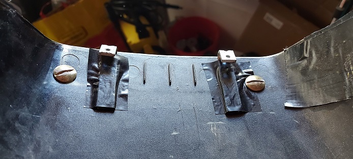

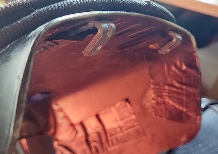

Hallo Frank,
nachdem mein Sitzbankhöcker eh schon ein paar Risse und Kratzer hatte, hab ich mir da mal zwei Haken zurechtgebogen und von unten an den Höcker geschraubt. (siehe Bilder) Dann hab ich die beiden Kunstoffhaken rechts und links an der Seite vom Höcker abgedremelt.
Die Metallhaken halten den Höcker an der hinteren Kante der Sitzbank fest.
Verschraubt wird der Höcker seitlich an den üblichen Schrauben.
Danach kann die Sitzbank zusammen mit dem fest verbauten Höcker abgenommen werden.
Ist vielleicht nicht die schönste Lösung - aber praktisch isses
Harald

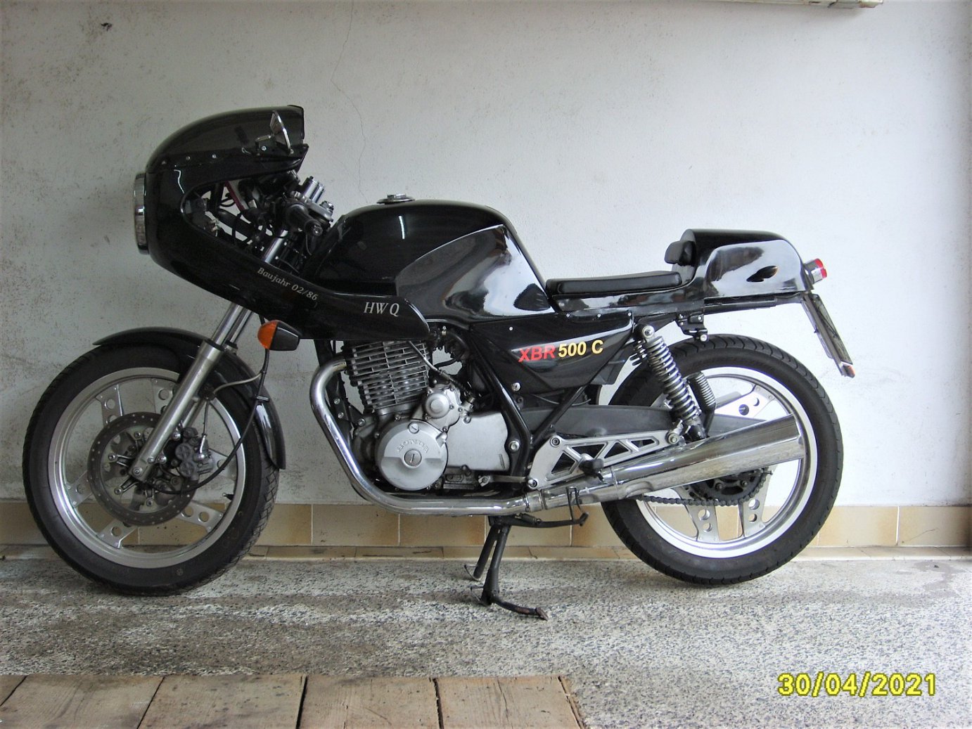

Ich liebe Höckerbänke und runtergesetzte Stummellenker seit m einer Kleinkraftradzeit.
Und die ist 52 Jahre her.

Sehr schöne Linienführung und die Proportionen stimmen auch.
Aber da rutsch ich beim Bremsen übern Tank.
