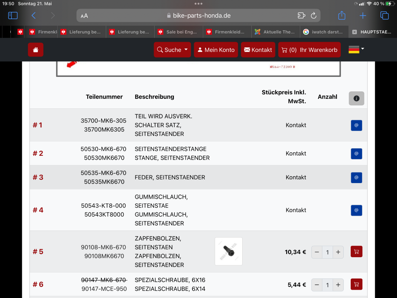

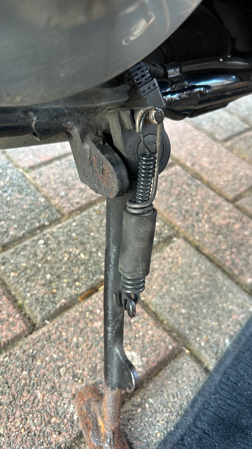

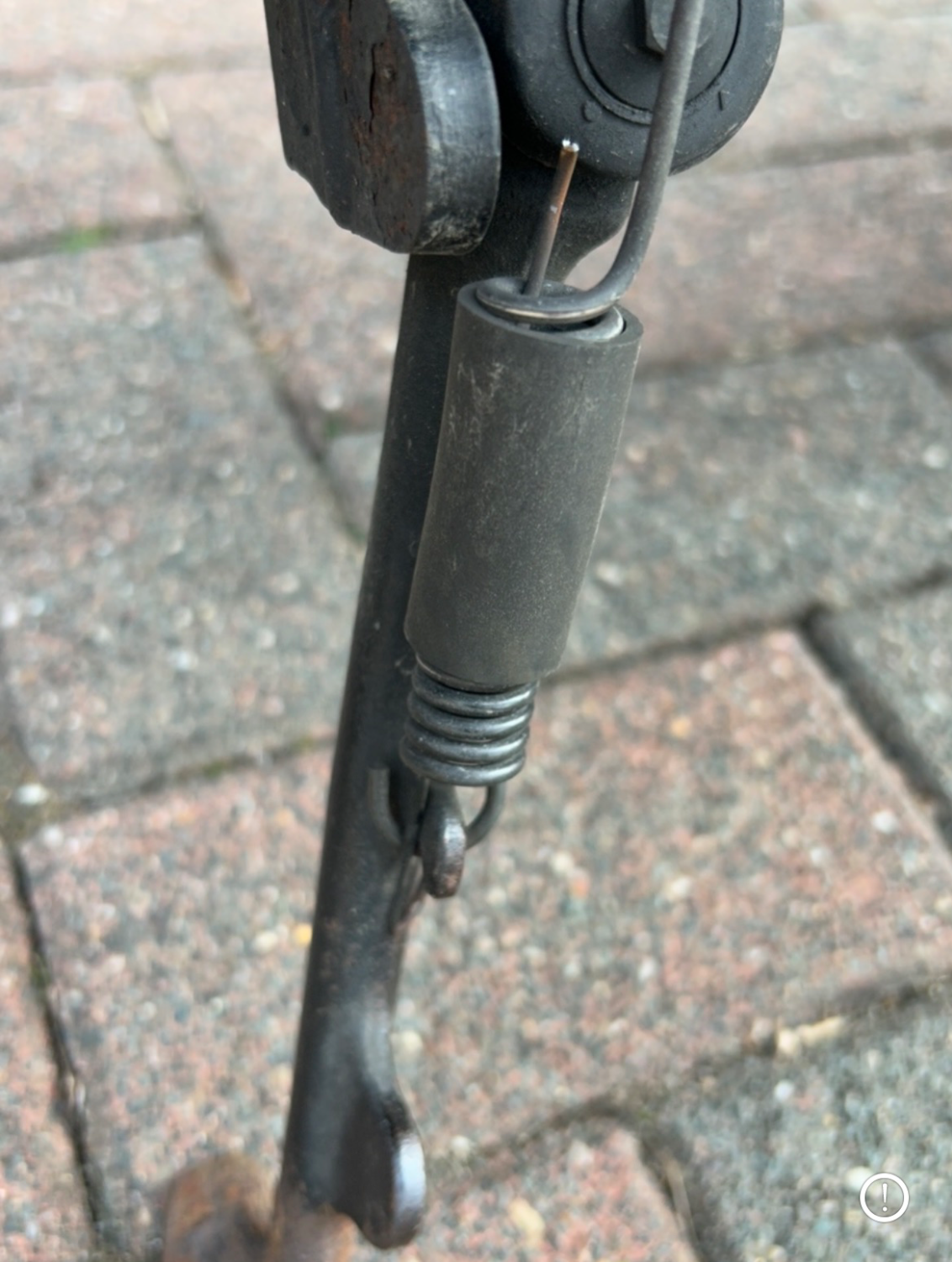

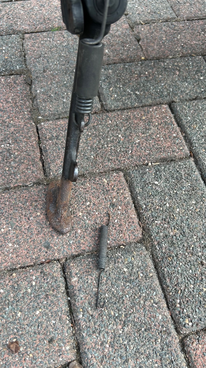

… heute die gebrochene kleine Feder entdeckt … laut dem Teilekatalog Nr. 50535-MK6-670 aber überall NICHT AUF LAGER.
Wer hat einen Tip, welche da passt ?
Lieben Gruß Wieland

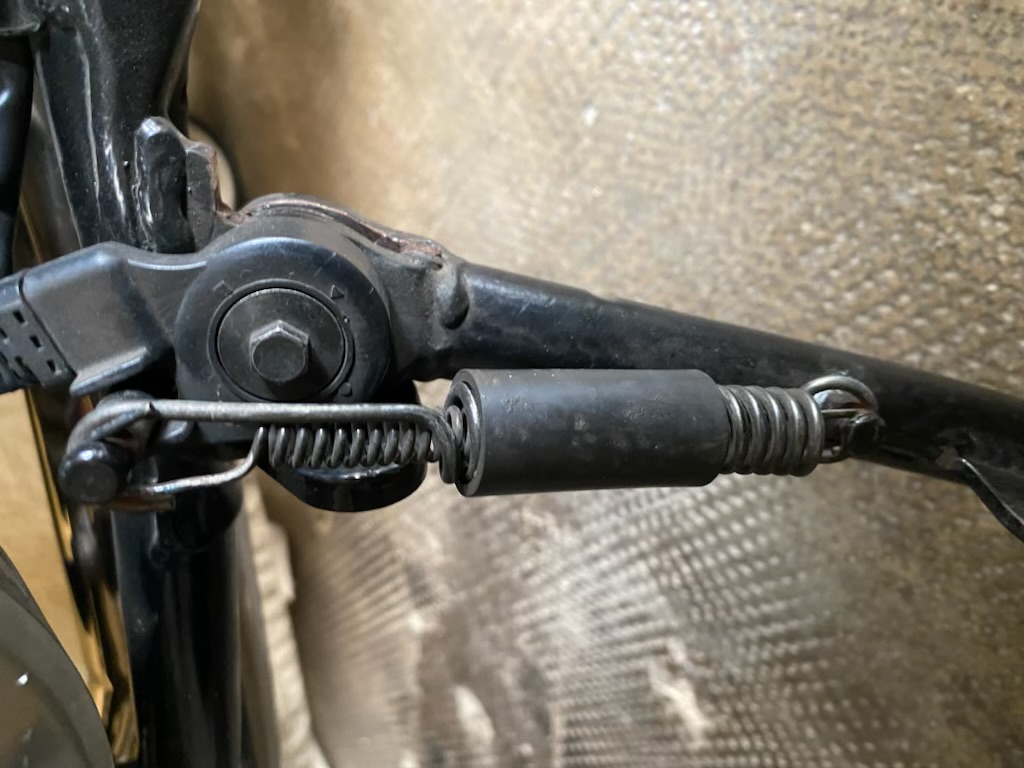

Danke Ralle, ich habe jetzt eine Doppelfeder von der CX500 bestellt, die von der Länge 105 mm gut passen sollte. Wenn die nicht passt, würde ich auf dein Angebot zurück kommen.
PASST
