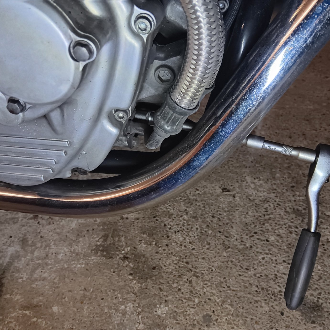

Hallo XBR Freunde,
meine XBR ist leider an den Anschlüssen der Ölleitungen undicht. Die passenden O-Ringe habe ich bereits bei Choice besorgt. Nun zu meinem Problem : Wie kann ich die vorderen O-Ringe tauschen ohne den Motor aus zu bauen ? Gibt es da einen Trick ?
Viele Güße Roger

Hallo, mein Problem ist der Aus und- Einbau der Ölschäuche unten am Motorgehäuse. Dort sind die Anschlüsse teilweise durch den Rahmen verdeckt
Vieleicht hat jemand eine Idee wie das Problem ohne Motorausbau zulösen ist.

Mit dem richtigen Werkzeug geht das ohne Motor ausbauen.
Eingekröpfter Ring oder Maulschlüssel sollte da schon reichen.
Einfach mal ausprobieren.
Nicht die Hoffnung verlieren

nimm sowas
8er Nuss,
kurze Verlängerung und lange Verlängerung
Letzte Änderung: 22 Apr. 2023 20:41 von Udo.
