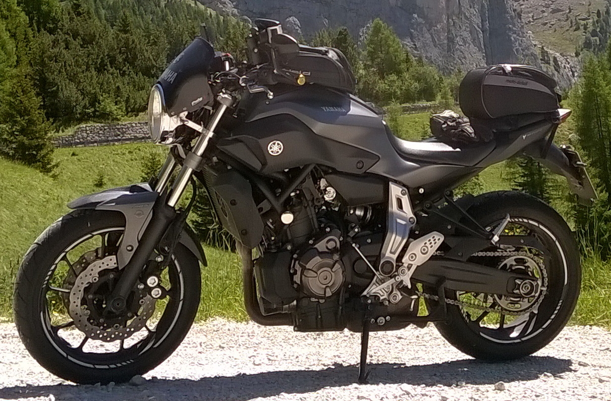

02 Mai 2023 21:24
#70504
Man kann die Größe der Scheibe leicht mit der Stichsäge anpassen.
Hier an meiner MT. Nur für die Optik!

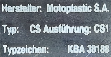

Auf der Scheibe ist dieser schwarze Aufkleber:
Die ABE (als PDF) ist zu groß um sie hier direkt reinzuhängen - aber ich hab sie auf meine Dropbox hochgeladen.
Unter folgendem Link sollte der Zugriff möglich sein:
ABE_auf_Dropbox
Wenn's nicht klappt, dann bitte nochmal melden, am besten per PN - ich kann die ABE bei Bedarf auch gerne per Mail verschicken :-)

Ganz so einfach ist es nicht, weil da zwei ABEs im Prinzip quasi "verbunden" sind und man muß die ABEs auch richtig lesen.
Die ABE Nr 38188 bezieht sich nur auf die verschiedenen Scheiben von Puig und da auf das verwendete Material, Durchsichtigkeit Splitterverhalten Kantenschutz etc. In dieser ABE sind auch die verschiedenen Größen beschrieben.
Für die Verwendung der verschiedenen Scheiben an der XBR ist dann erst die ABE D861 massgeblich und die ist im Anhang 1 auf Seite 8 von 12 aufgeführt.

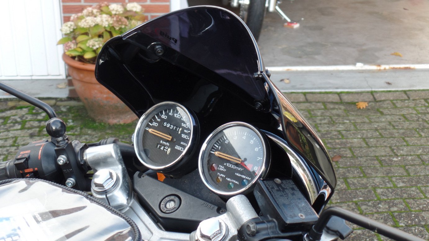

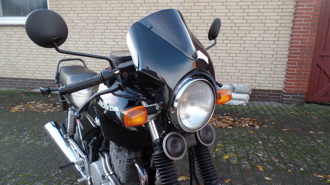

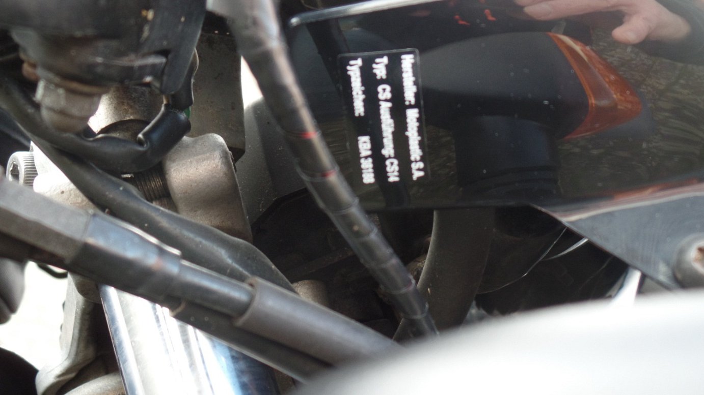

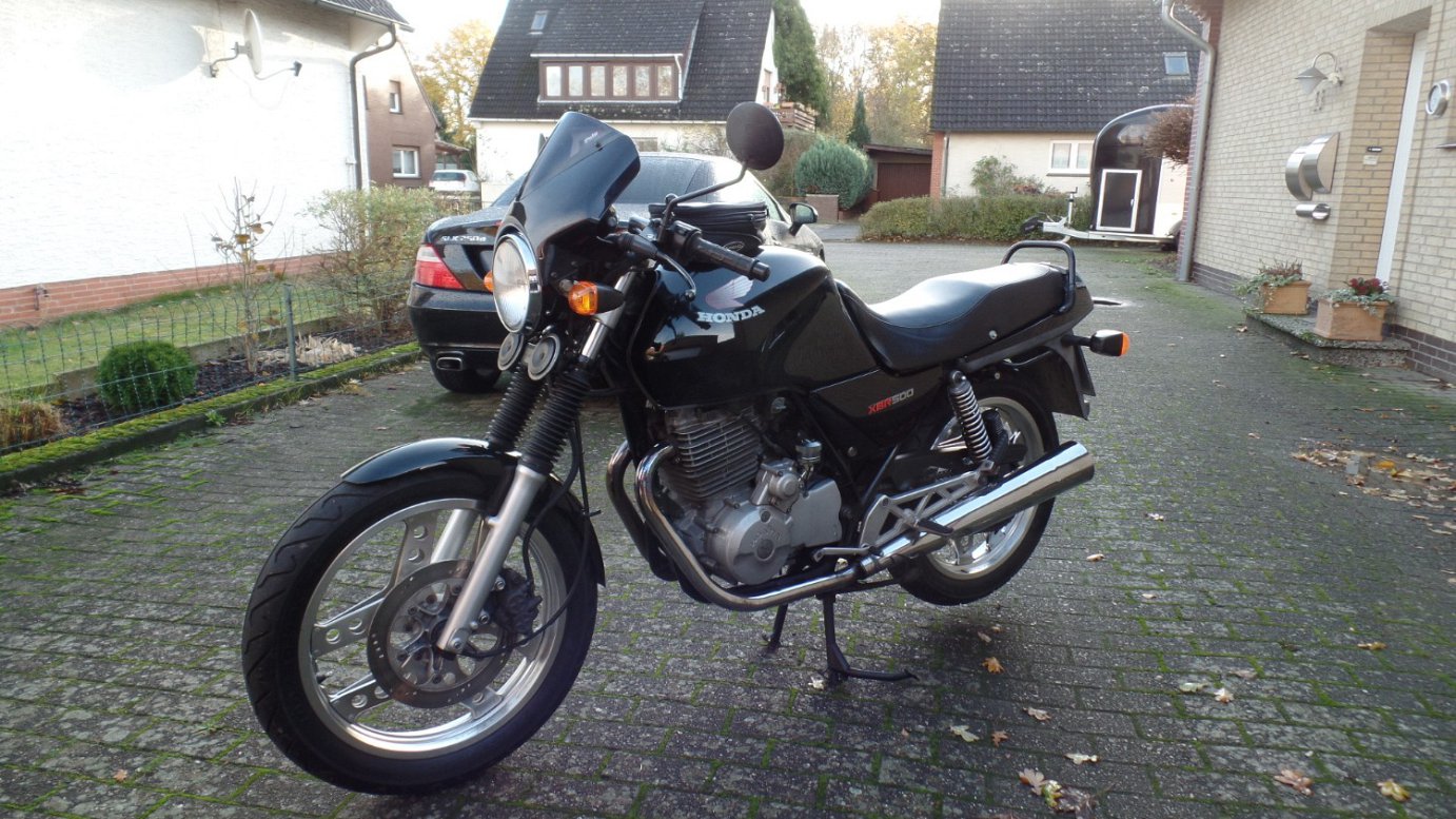

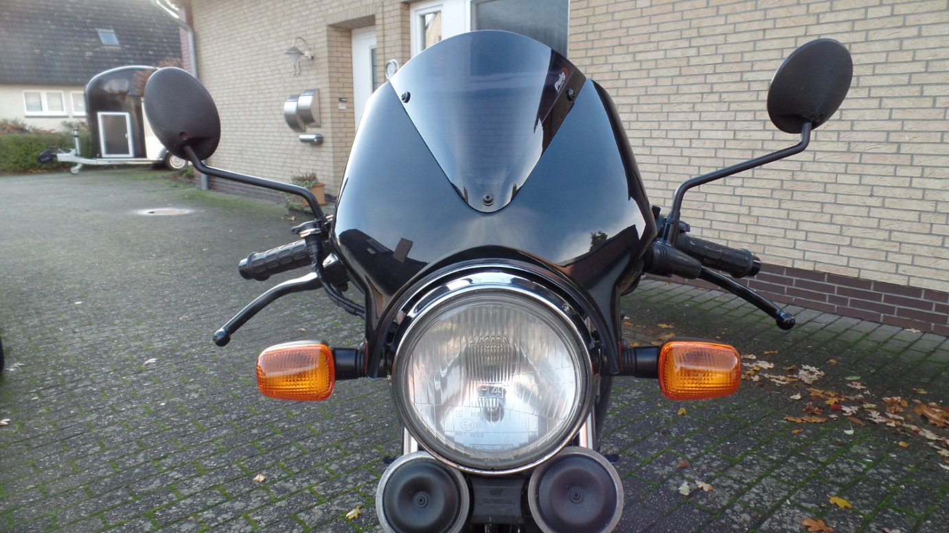

24 Nov. 2023 10:47
#70897
Moin zusammen,

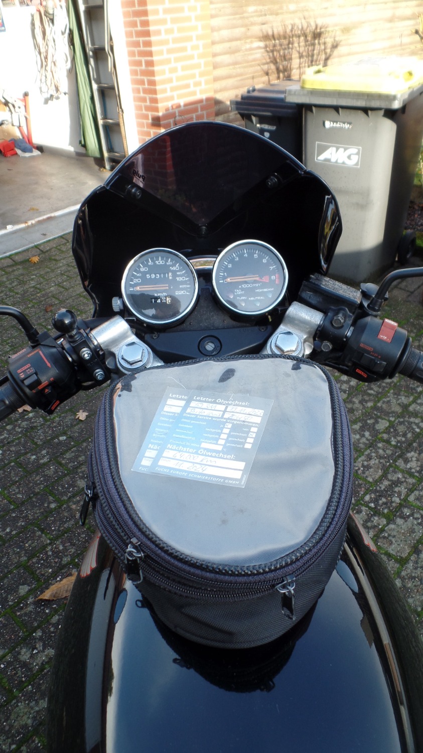

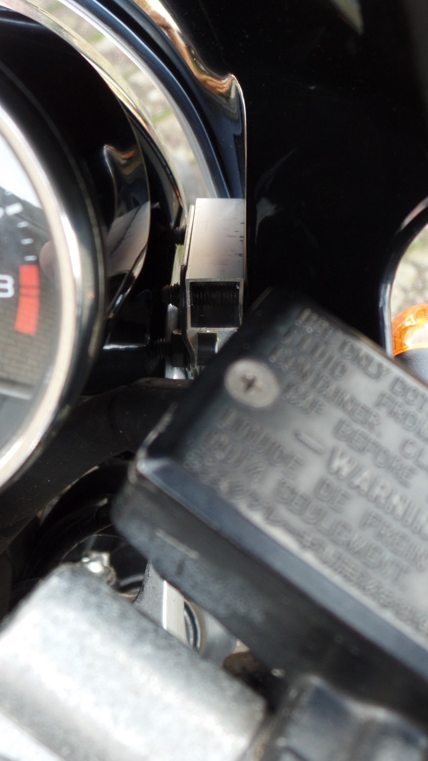

vor einiger Zeit wurde hier ja mal das Thema Windschilder/Cockpitverkleidung behandelt. Gerade habe ich an meine XBR die Cockpitverkleidung CS14 von Puig montiert, da die XBR auch im Winter gefahren wird und ich gerne etwas Windschutz haben möchte. Das Teil ist mit ABE und passt für meinen Geschmack ganz gut an die XBR. Es mussten allerdings beide Halter mit einem Vierkantprofil in Alu (15mmx15mm) weiter in die Mitte versetzt werden, da die Halterung sonst ca. 30mm zu breit wäre. Das Vierkantprofil ist auf einem Bild zu sehen. Außerdem musste der Halter wegen der 12mm Aufnahme an der Lampe etwas nachbearbeitet werden.
Gefahren bin ich bisher noch nicht, aber ich werde zu gegebener Zeit berichten.
Schönes Wochenende & Grüße
Knut
