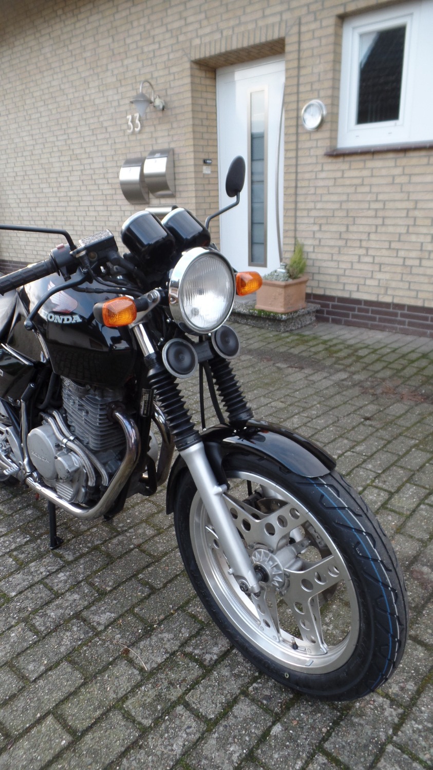

ich möchte mich hier im Forum für die Unterstützung bedanken:) . Die persönliche Unterstützung sowie auch die z.T. älteren Beiträge im Forum waren sehr hilfreich. Nach knapp drei Monaten hab ich die XBR soweit für die kommende Saison fertig. Zielsetzung war kein Neufahrzeug. Die XBR sollte eine ordentliche Optik haben, technisch einwandfrei funktionieren (wird sich zeigen:dry: ) und im Wesentlichen original bleiben. Geändert wurde eigentlich nur die Blinkerbefestigung vorne, zusätzlich Faltenbälge und der Kettenschutz wurde modifiziert. Außerdem wurden die Tauchrohre in Weißaluminium lackiert.
Über die Befestigung einer DIN Steckdose für meine Heizweste und andere Verbraucher habe ich länger nachgedacht und dann die Befestigung am rechten Spiegel gewählt. Sie kann auch zum Laden verwendet werden.

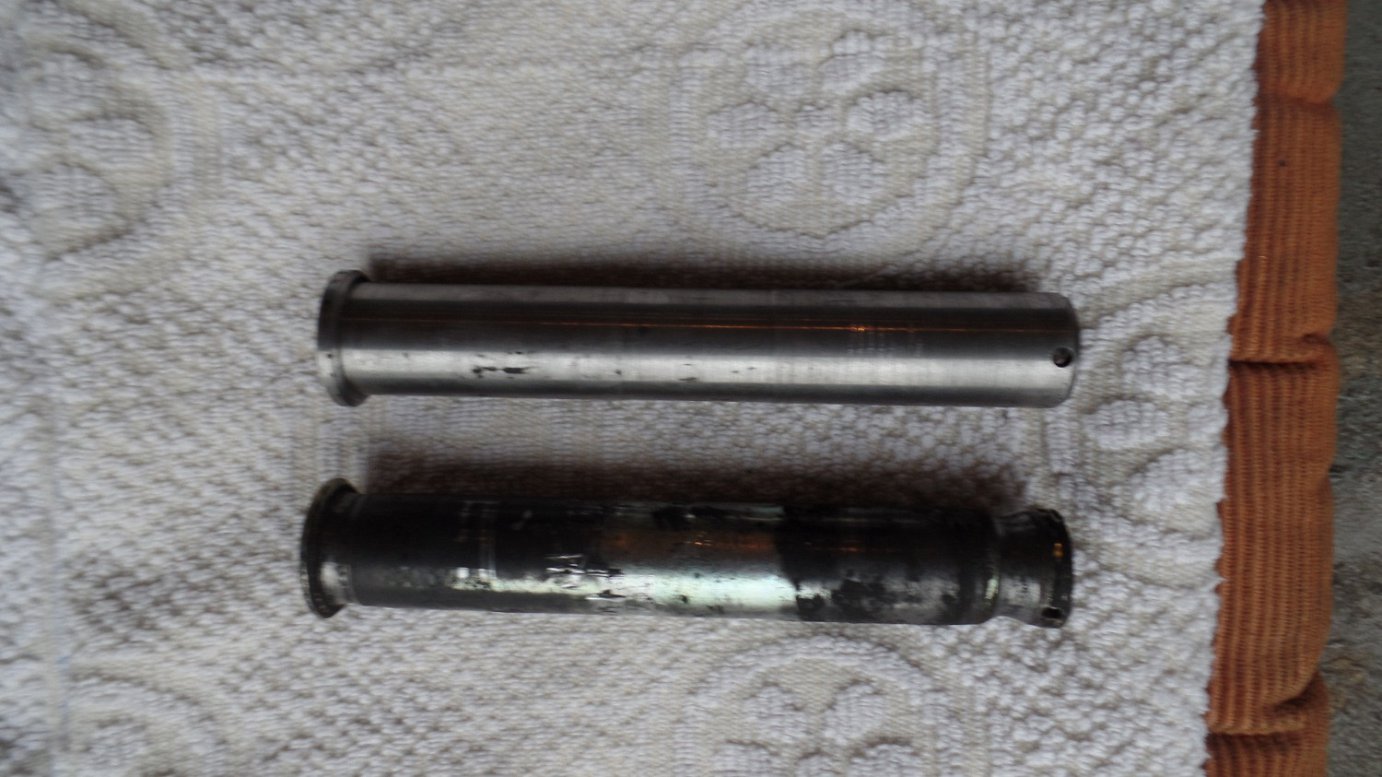

Interessant war die Revision des Hauptständers. Auffällig war, dass die Welle besonders auf der rechten Seite stark verschlissen war. Letztlich hab ich die Welle gewechselt, die Anschläge am Ständer aufgeschweißt und dann den Ständer lackiert.
Schönen Sonntag & Grüße aus dem Norden

Die Welle ist das schwächste Sollteil dort. Das muss so sein.
Ansonsten würde es dir das Rahmenauge noch mehr ausarbeiten (oval). dass die rechts so ausgearbeitet ist die alte Welle, lässt darauf schließen, dass die XBR im aufgebockten Zustand angekickt wurde. Vermeide das in Zukunft, dann hast du länger Freude.

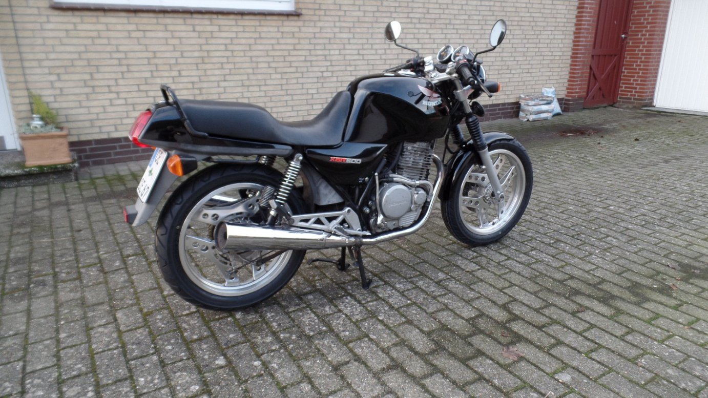

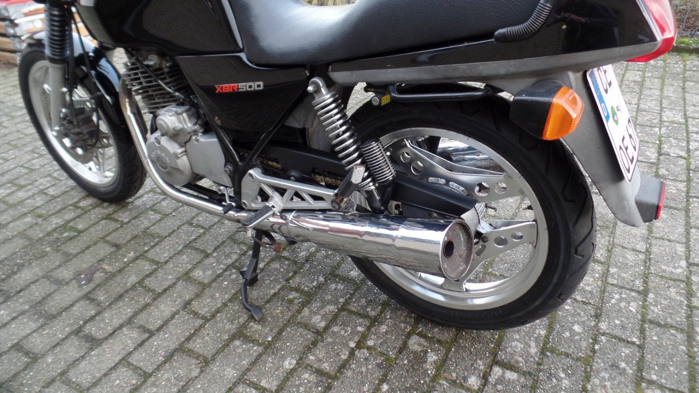

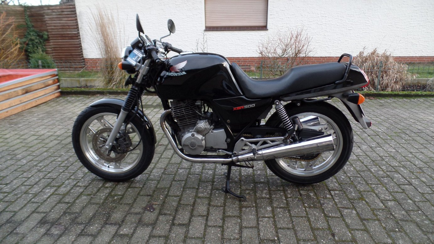

das mit der "ordentlichen Optik" hat doch schon sehr gut geklappt.
Bei der ergrauten Heckplastik könnte man vielleicht noch mal aktiv werden.
Gruß aus Syke
Atlantik Radglanz ist da das beste Mittel für.

Bei der ergrauten Heckplastik da könnte ich dir Duplicolor Tuning Plastic Spray empfehlen. Das habe ich für den Kettenschutz und für eine Scheuerleiste genommen.
Re: Dankeschön
15 Jan. 2023 21:50
#70144
Das Heckplastik ist wirklich nicht sehr ansehnlich... Tendenziell würde ich es wohl lackieren, da es beim Kettenschutz recht gut geworden ist.

Vorweg, ich bin in der Klasse der geputzten Mopeds kein Vorbild.
Ein guter Lacksatz und Auspuffsatz ist einfach eine gute Basis und so ist das Ding auch schick geworden. Wenn gibt es doch allenfalls nur quasi Abzüge in der B- Note.
Das einzige was nun wirklich etwas Nachbesserung benötigt ist das Heckplastik.
Wenn Lackieren gut werden soll, ist das nicht ganz so einfach und wenn der Untergrund elastisch ist erfordert das auch Vorbereitung. Einfacher ist bei diesem Teil mit zB Ballistol einen ganz dünnen Nebel drüber zu reiben (also nicht nass einjauchen). Das muß man halt wiederholen, weil es am Anfang relativ schnell wieder ergraut, aber wenn man es ein paarmal gemacht hat, wird der Zeitraum immer länger und irgendwann ist man bei ein bis zweimal in der Saison und das ist m.M. erträglich. Das Plastik der Griffarmaturen ist ja wohl schonmal erneuert und dann bleibt eigentlich nur noch der Tageskilometerrückstellknopf.
Natürlich ist es mit der vorderen Blinkerbefestigung doof, aber es gibt halt nur noch wenige gute Gummis mehr und da hat Du wohl kleinere Zubehörblinker verbaut.
Auffällig ist zB die nur vorne deutlich abgepolsterte Sitzbank. Interessant ist ja auch der Scheinwerferchromring.

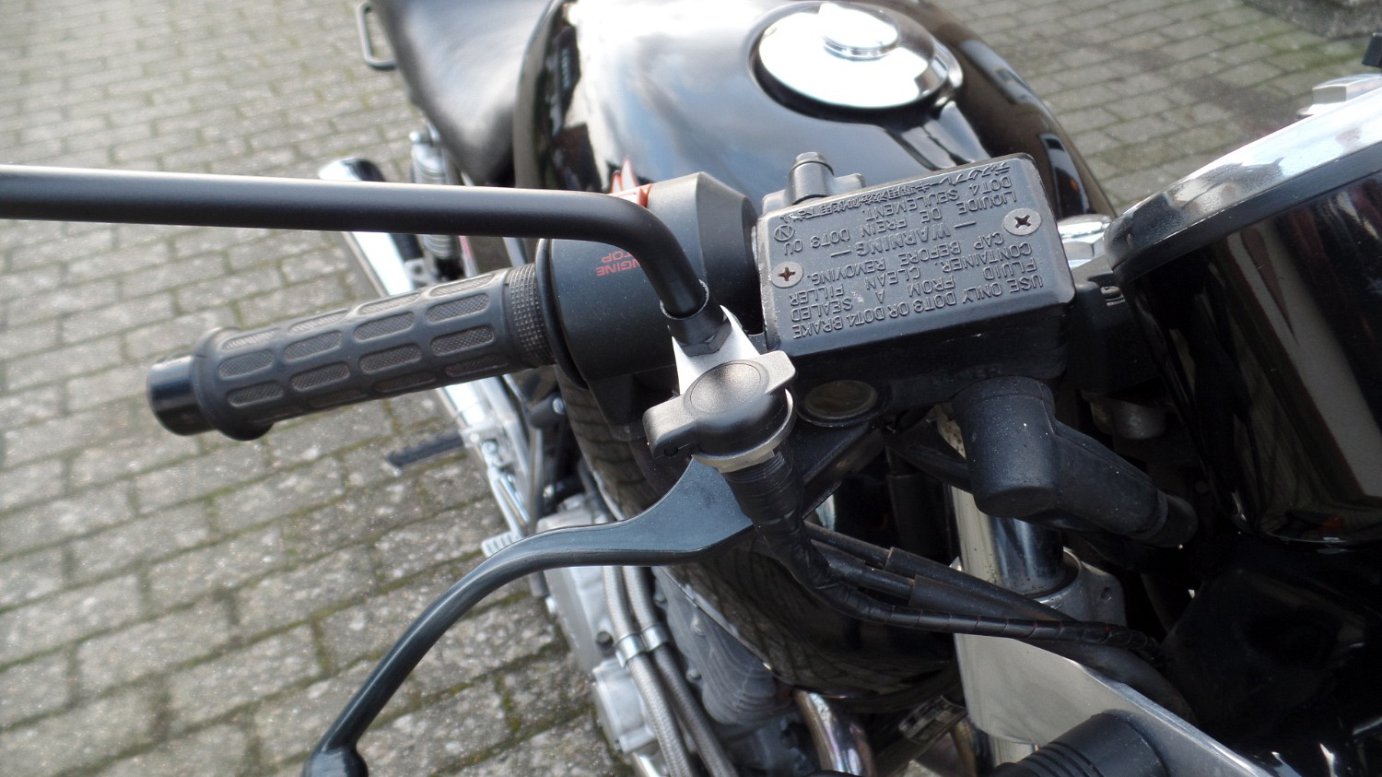

Falls Du nochmal auf die original verbauten Chromspiegel zurückrüsten möchtest gibt es die in kurz oder auch in länger, die kamen dann aus dem Hondaregal ich glaube zB von der Bolle.
Ich persönlich finde es schön, daß Du auch die Griffe und den hinteren Bügel gelassen hast.
Ich hatte ehrlich gesagt gar nicht mehr an den Kickstarter gedacht, aber die Erklärung ist sicher absolut zutreffend. Und das kann ich zukünftig vermeiden.

Ich kenne die Dinger halt relativ gut und muß auch aufpassen, wenn mir etwas erstmal wertfrei auffällt, daß mir das nicht als "schlecht machen" ausgelegt wird.
Nochmal, Dein Ergebnis ist durchaus ansprechend und eine Restauration in den Zustand eins, ist m.M. vom Aufwand bei einem Moped wie einer XBR einfach nicht angemessen.
Die Erfordernis von Haftvermittler und ggf Plastifizierer wollte ich jetzt nicht weiter ausführen.
Falls Du wirklich noch lackieren möchtest, dann ist es m.M. vielleicht geschickter erstmal an einer Stelle im nicht sichtbarem Bereich mit Ballistol zu probieren. Ölige Substanzen oder noch schlimmer Silikon auf/unter einer zu lackierenden Stelle ist immer ein Risiko und ggf nicht immer so leicht vollständig zu entfernen.
Was hast Du eigentlich mit dem Scheinwerferring gemacht?

Harri, ich verstehe dich gut und stimme dir zu. Ich habe bei der Instandsetzung immer die Kosten im Auge behalten, da sich ja auch der Wert der fertigen Maschine in einem gewissen Bereich bewegt. Und das sollte halbwegs zusammenpassen...
Über das Thema Ballistol/Radglanz oder lackieren muss ich mir nochmal Gedanken machen, da das spätere Entfetten in der Tat ein Problem sein könnte!? Die Idee es an einer unsichtbaren Stelle zu probieren ist gut.
Was ist denn mit dem Scheinwerferring nicht i.O.? Da ist mir noch nichts aufgefallen :unsure:

mir ist der Scheinwerferring auch schon aufgefallen. Der wirkt irgendwie bulliger oder konischer als das Original.
Ich dachte schon ich hätt 'nen Knick in der Linse. Aber wenn Harri auch stutzt!?
Bei den Griffarmaturen ist es m.M.n. so das die frühen mit der roten Schrift weit weniger ergrauen als die späteren mit der weißen Schrift. Man muß bei den frühen eigentlich eher aufpassen das man die rote Schrift mit den diversen Reinigern nicht wegreinigt.
Meine XBären haben bestimmt mehr Macken, da seh ich ich das mit dem Vorbild beim Putzen auch so wie Harri. Hat er mal wieder schön treffend formuliert. :daumen:

Ralle und Harri, da bin ich wirklich beeindruckt, dass euch solche Feinheiten auffallen. Das ist der Unterschied zwischen den alten Hasen und einem neuen XBR-ler...
Bei den ganzen Bedienelementen ist mir aufgefallen, dass alles noch sehr gut und präzise funktioniert. Egal ob Kupplungsbetätigung, Gasgriff, Bremshydraulik und Schaltereinheiten -> alles bestens nachdem es etwas gepflegt wurde. Selbst bei einem 35 Jahre alten Motoread ist das wohl die vielfach gelobte Honda-Qualität B)

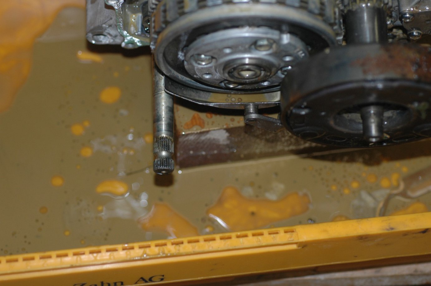

Ich habe gestern einen seitens der Kilometerleistung jungfräulichen Doppelkupplungsmotor geöffent weil fest.
Der Motor bekam vom Verkäufer vor zwei Jahren, sicherlich in gutem Willen, nochmal leider nicht nur äusserlich eine Hochdruckwäsche. Die Kurbelwelle läßt sich noch nicht mal drehen und die vordere Kupplung ist auch fest. Mal sehen wie Kolben/Zylinder und Getriebe aussieht, das heißt, ich will es eigentlich gar nicht wissen.
So in etwa sieht dann innerlich auch eine Bremse, ein Radlager etc aus wenn man mit dem Hochdruckreiniger vor dem Winter sein Fahrzeug "sauber" macht

Es reicht aus, wenn zB der Simmerring, dort wo der Kickstarter reingeht, intensiv mit dem Hochdruckreiniger gesäubert wird., Der setzt dem ca 80 bis 100 bar Druck selbst einfacher HDR wenig Widerstand entgegen.

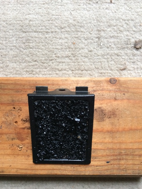

Das Ölsieb habe ich noch gefunden. Überwiegend zugeklebt mit ausgehärteten Resten von Dichtpaste. Ein paar Späne vom Nocken und Kipphebel haben sich dort auch zur Ruhe gebettet.
