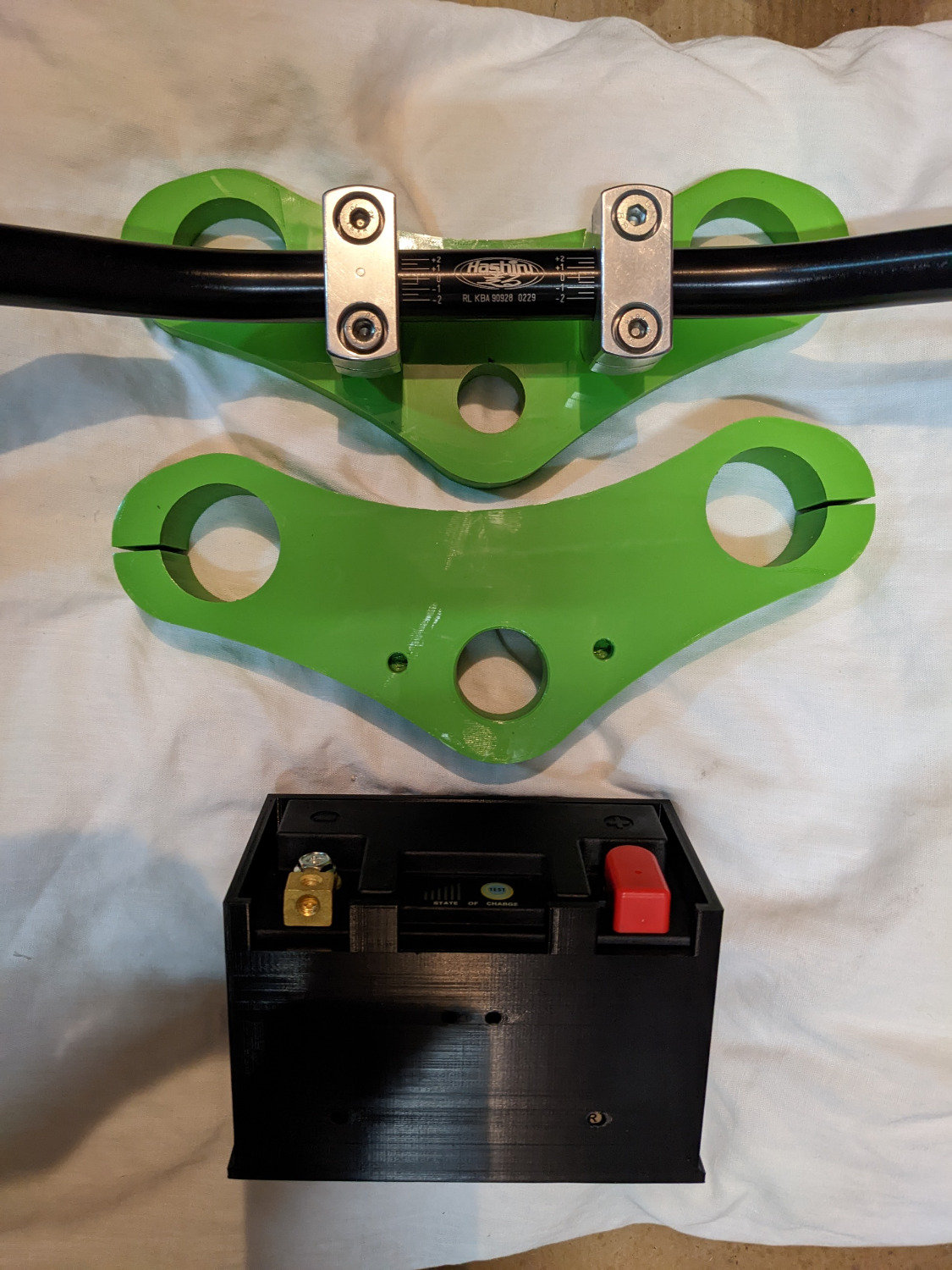

Baterrie von Skyrich Li-ION HJP 14B FP 134x92x65mm.
Benötige ich einen anderen Regler oder liefert der Orginale die richtige Spannung?
Gedruckt habe ich ein Gehäuse, was gut im Rahmen zwischen den Stoßdämpfern befestigt werden kann.

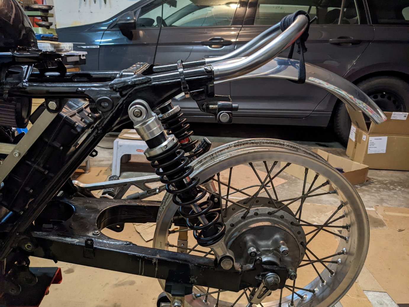

Den Rahmen habe ich gekürzt und einen Kick Up Loop verbaut, den ich aber noch weiter kürzen will.

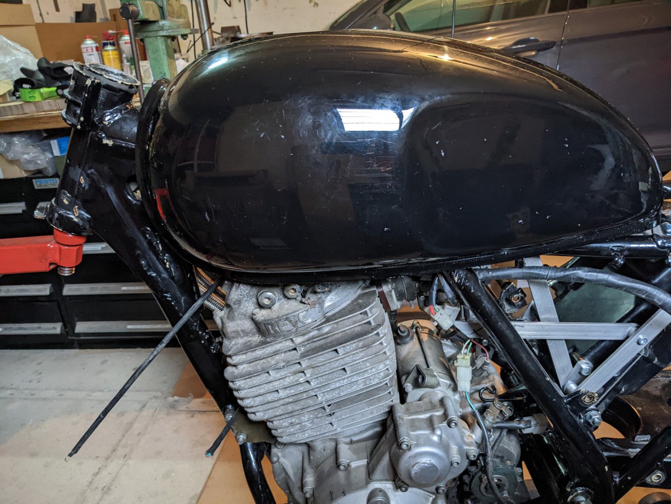

Den Öltank habe ich in einem ersten Entwurf schräg gestellt in den Rahmen gebaut, aber den Aluguss des Öltanks umschweißen, damit die Entlüftung und der Peilstab an der richtigen Stelle sitzt, wird sicher schwierig, daher setzte ich den Tank jetzt einfach ein Stück höher.
Einen Tank habe ich von einer Royal Enfield Interceptor 650 gekauft, der passt ganz gut vom Tunnel.
Die Gabelbrücken habe ich gezeichnet und im 3D Druck als Prototyp gedruckt.

Die li Ionen Batterie sollte funktionieren
Mit 3 D Druck Gabelbrücken wird das schwer mit TÜV…
Abgesehen davon würde ich mich da nicht trauen zu fahren damit, nicht mal wenn es mit Stahl gedruckt wäre

Der Tank gefällt mir.

Danke für die Info zur Bakterie. Die Gabelbrücken sind nur Prototypen zur Ansicht :-) Den Batteriekasten verbaue ich aber.

Den Loop würde ich keines Falls noch kürzer machen, eher länger, genau so bekommt man gerade noch ein vernünftig proportioniertes Heck hin.
Wird´s kürzer wird´s Kacke, mMn sehen Mopeds bei denen der Sitz/das Heck über der Achse enden albern aus, das Nummernschild dann noch schön zu positionieren ist fast unmöglich. Da kommt man dann fast zwangsläufig auf einen Halter von der Schwinge aus und noch schlimmer auf ein seitl. Kennzeichen. Beides an einem klassischen schmalen Moped für mich ein NOGO.

Der Royal-Enfield-Tank gefällt mir auch sehr gut! Hat der im Original aber nicht eine Benzinpumpe? Wie willst Du das lösen?

Hallo Wolfgang, ja der Tank hat eine Benzinpumpe und eine zweite Öffnung für einen Benzinstandgeber. Die Öffnung verschließe ich mit einem 12€ Teil von einem Keeway Roller, hat die gleichen Maße. Die Öffnung für die Benzinpumpe schließe ich mit einem Alu Stopfen, den ich selber drehe. Da stze ich noch ein gewinde für einen Benzinhahn oder eine Schnellkupplung, damit der Hahn besser zugänglich wird. Ich habe mir eine FKM / Viton Dichtung schneiden lassen und zusätzlich nehme ich noch einen O-Ring, dann ist es hoffentlich dicht.

Hallo Alk, guter Punkt. Seitliches Nummernschild geht gar nicht, da bin ich bei dir. Die Entscheidung mit dem Loop ist nicht einfach.

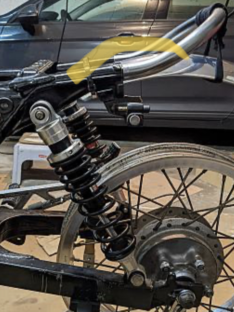

Einwas ist mir noch aufgefallen
Beim Orginal Kotflügel hinten kannst Du erkennen dass der über die Oberkante der Rahmenrohre Raussteht
Dh das Rad federt bis zwischen die Rohre!
Du musst den Kotflügel höher montieren!
Bei nichtbeachtung Stirzgefahr bei einer Kurve mit Bodenwelle
P S
Neulich hatte ich eine umgebaute XBR bei der der Kotflügel am Rahmen und an der Schwinge befestigt war, das hat danach nicht mehr gut eingefädelt

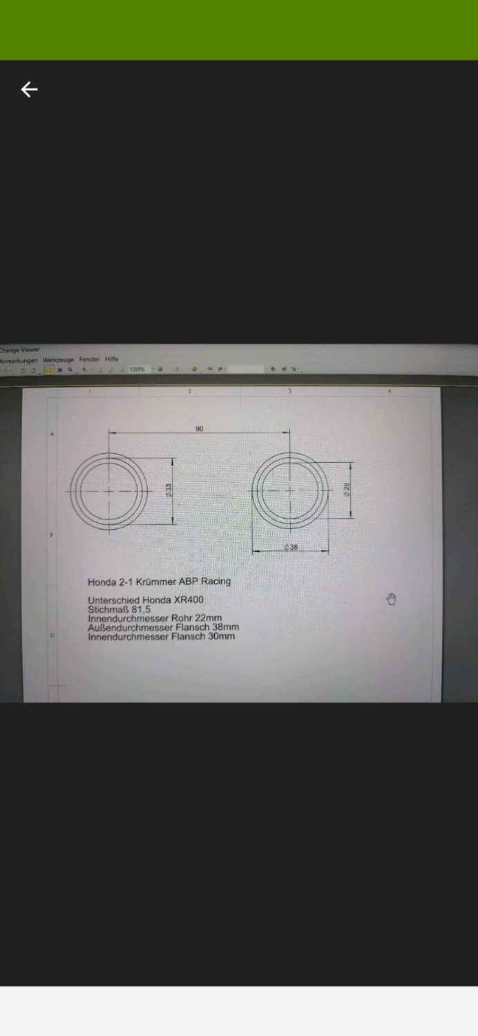

ich verfolge das Thema sehr interessiert. Ich werde wohl einen Original-XR-Krümmer nehmen. Laut ABP müsste der passen und der liegt noch rum.

Hallo Hasenherz, dann sei vorsichtig, welchen XR Krümmer Du nimmst. Der von der XR 400 passt nach meiner Meinung nicht. ich habe mir den gebraucht gekauft nach Infos im Netz. Im Anhang eine Zeichnung des Krümmers von der Aufnahme am Zylinder.
Erst messen, dann kaufen :-)
