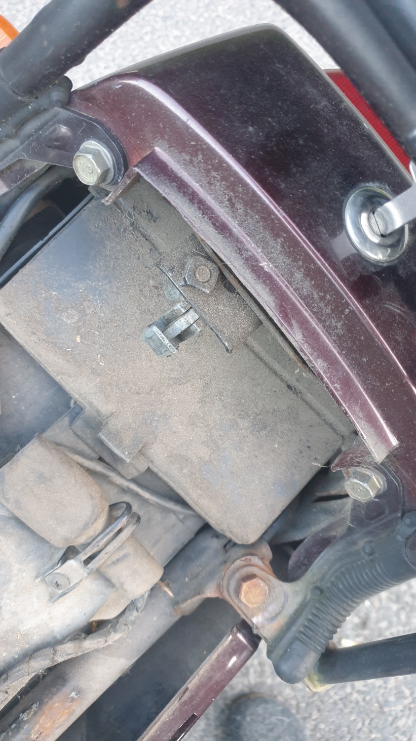

Mit Geduld und sanfter Gewalt kann man sicher die 4 Schrauben vom Soziusbügel entfernen und die Nasen neben dem Rücklicht aushängen.Aber ob das genügt um die Verkleidung so weit anzuheben das man an den Haken kommt?
Wahrscheinlich kennt jemand einen ganz einfachen Weg und lacht sich grad schlapp!
Die jüngeren Xbr haben ein Blechlein hinter dem Haken, so wie auf dem Bild zu sehen, meine 85er nicht. Da kommt man mit Inbus gut dran zum entriegeln.

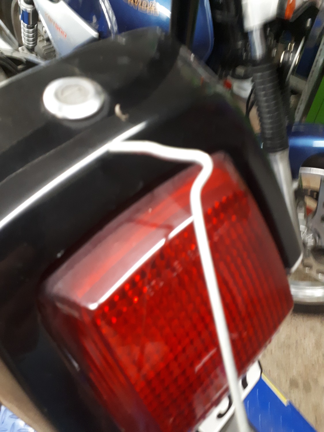

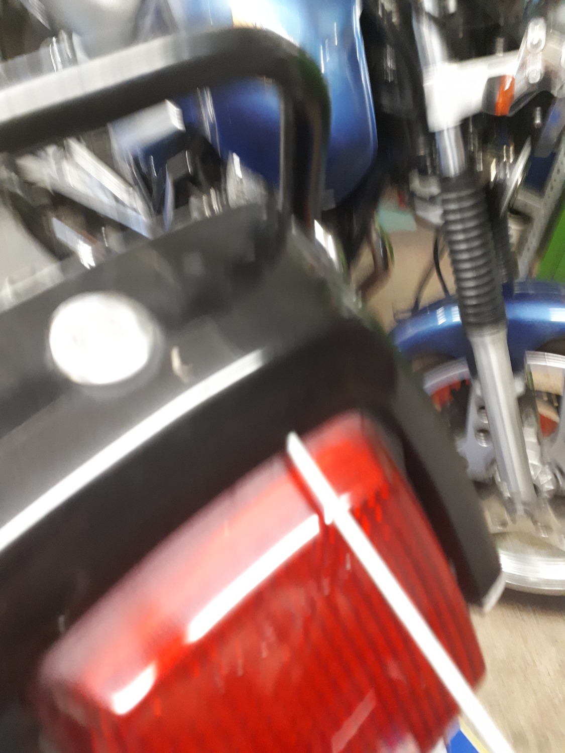

So habe ich meine Sitzbank geöffnet.
4 mm Stahldraht abgebogen und zwischen Rückleuchte und Heckverkleidung eingeführt.
Rechts am Schloss vorbei. Mit der Taschenlampe reingeleuchtet , dann sieht man das senkrecht stehende Tel des Schlosses. Mit den Haken daran ziehen und auf ist die Bank.
