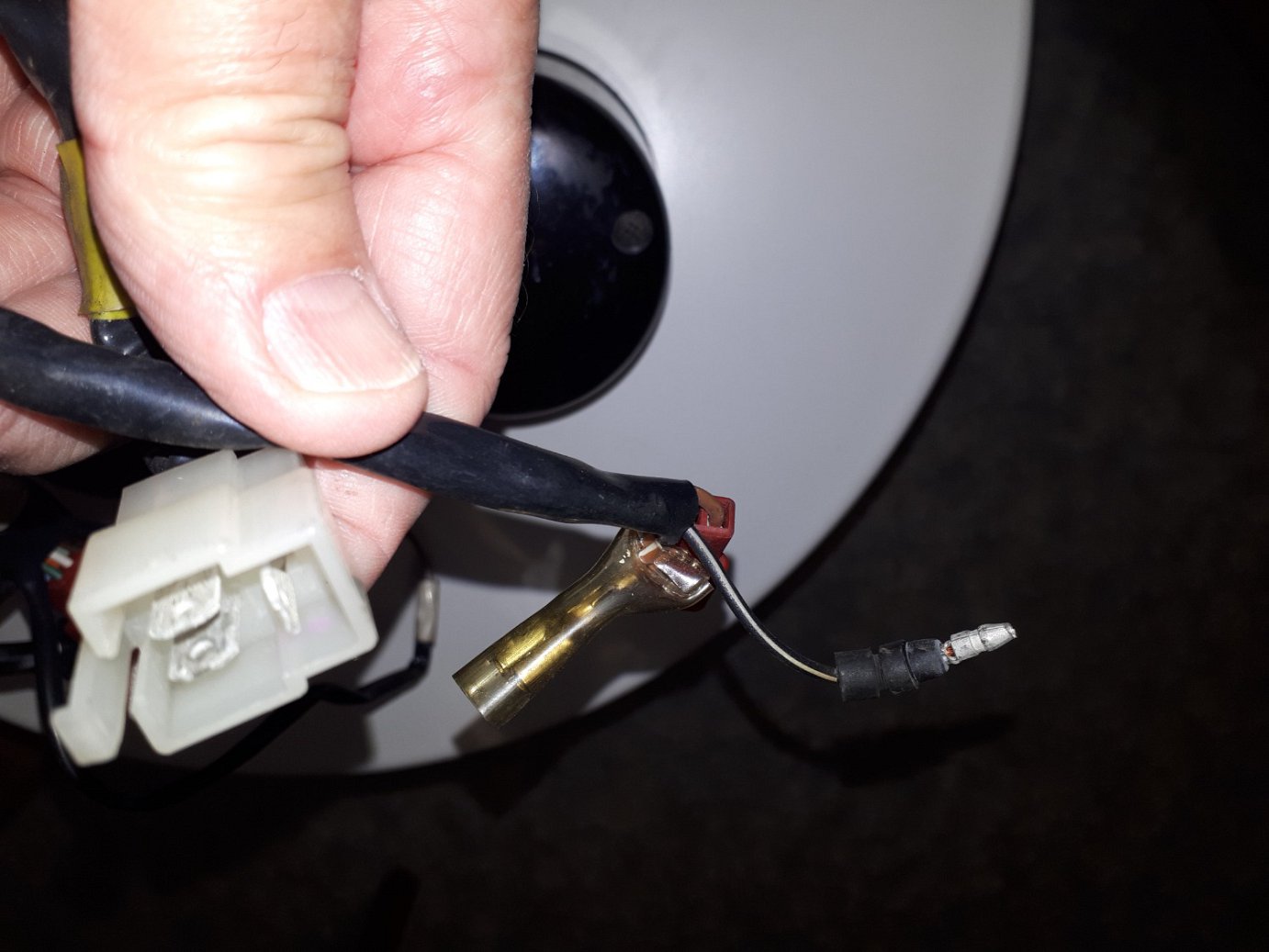

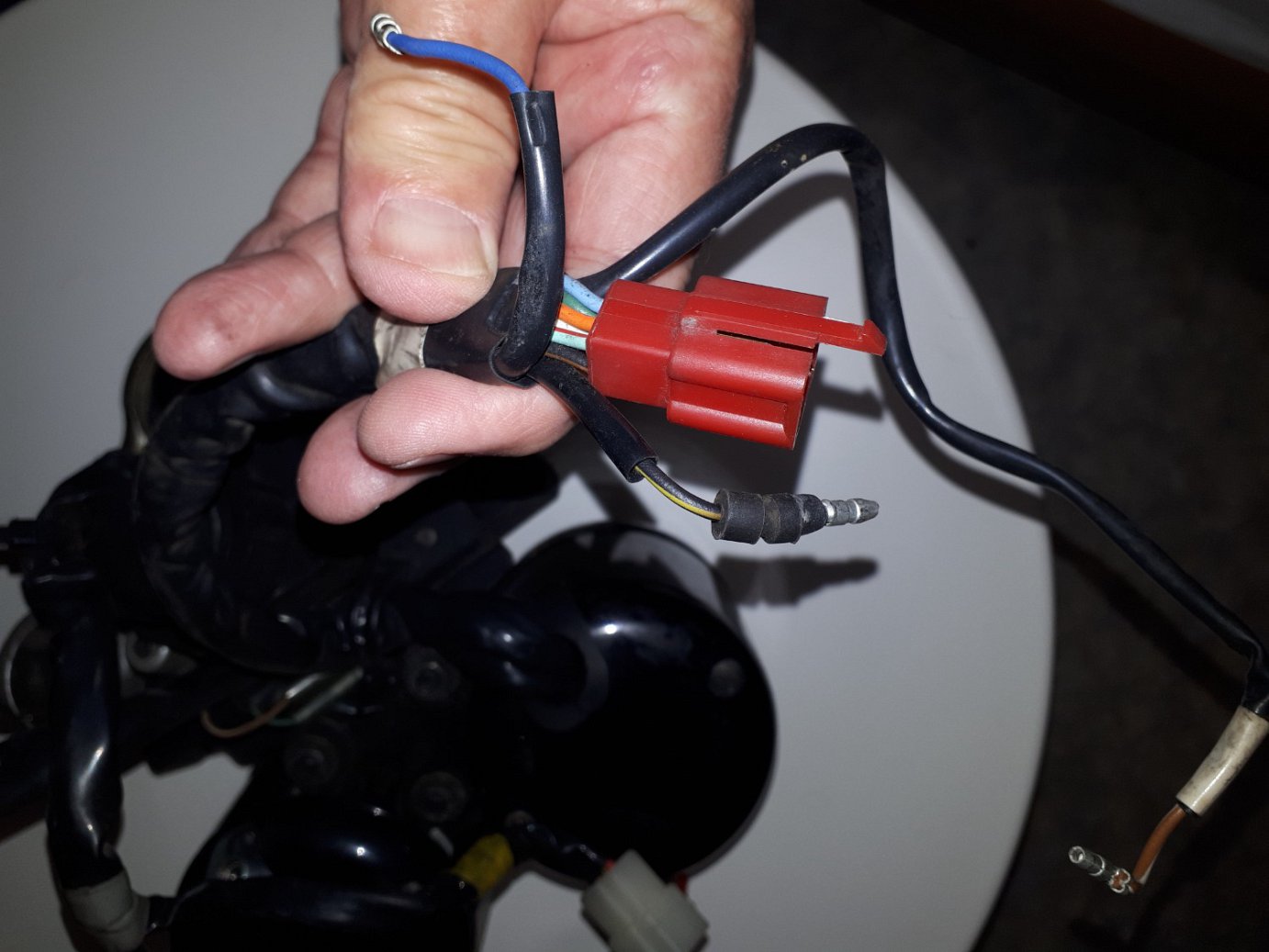

Hola,
Aquí hay dos fotos más para que quede más claro.
Un cable negro/blanco proviene de la cerradura de encendido y un cable negro/amarillo del cuentarrevoluciones. Si se intercambian, el tacómetro gira como en el video.
hier noch zwei Bilder um das deutlicher zu machen.
Von Zündschloss kommt ein Kabel schwarz/weiss und vom Drehzahlmesser eins Schwarz/gelb. Wenn diese vertauscht werden spinnt der Drehzahlmesser wie im Video.

Estuve trabajando un poco este fin de semana. El resultado ha sido.
Tengo tres conectores en el faro como los que me muestras en las fotografias. Uno de ellos corresponde al negro amarillo que viene del tacometro. La conexión llega al CDI. Comprobé la continuidad.
Los otros dos, negro blanco, corresponden a
LLave de contacto: Masa con contacto quitado.
Pulsador de stop mano derecha. Masa al apretarlo.
Estan conectados entre si y con el CDI.
No parece que el problema esté aquí. Tendré que seguir investigando.
¿Puede ser el generador de señal del cigueñal?
Mil gracias UDO
