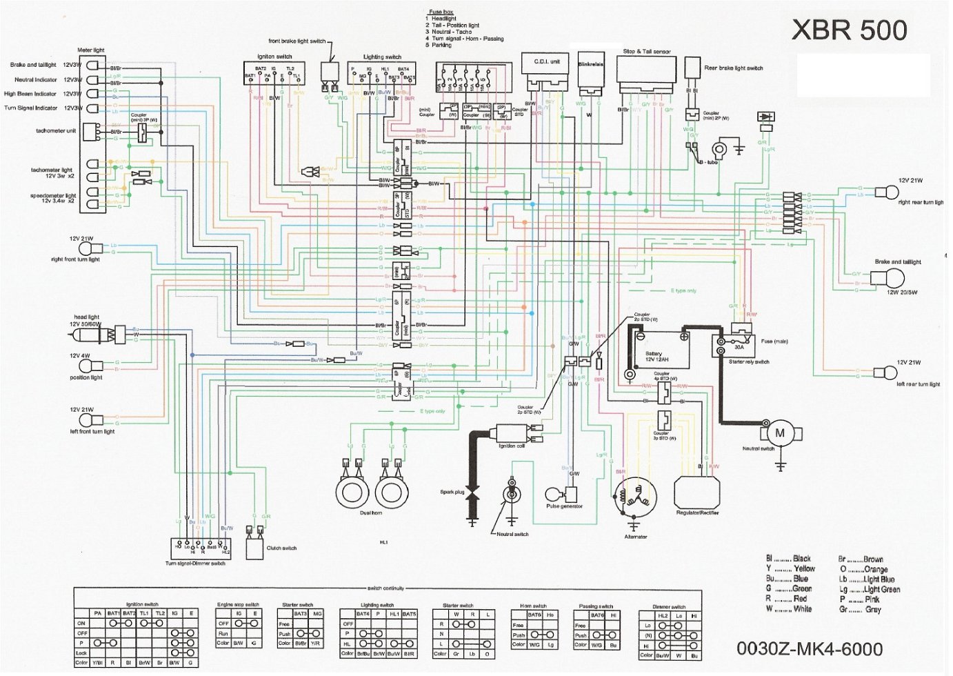

Hier mal der Schaltplan, hilft vielleicht bei der Fehlersuche.
Folgende Benutzer bedankten sich: Maxe
Re: Aus die Maus ...
21 Mai 2022 12:17
#69548
Gute Idee mit dem Schaltplan. Den werde ich Montag früh in die Werkstatt bringen.

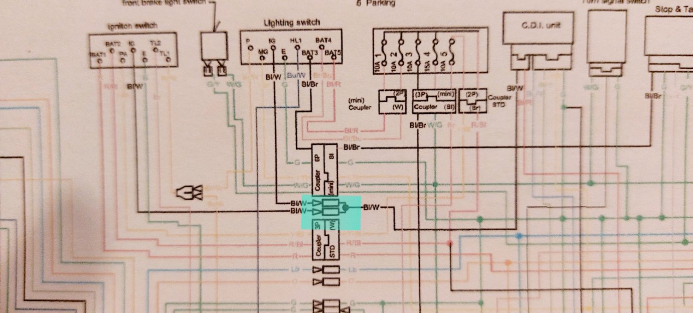

...dass wird das Kabel vom Killschalter/Zündschloss zur CDI gewesen sein.
Edit: schwarz/weisse Ader. Steckverbindung grün markiert

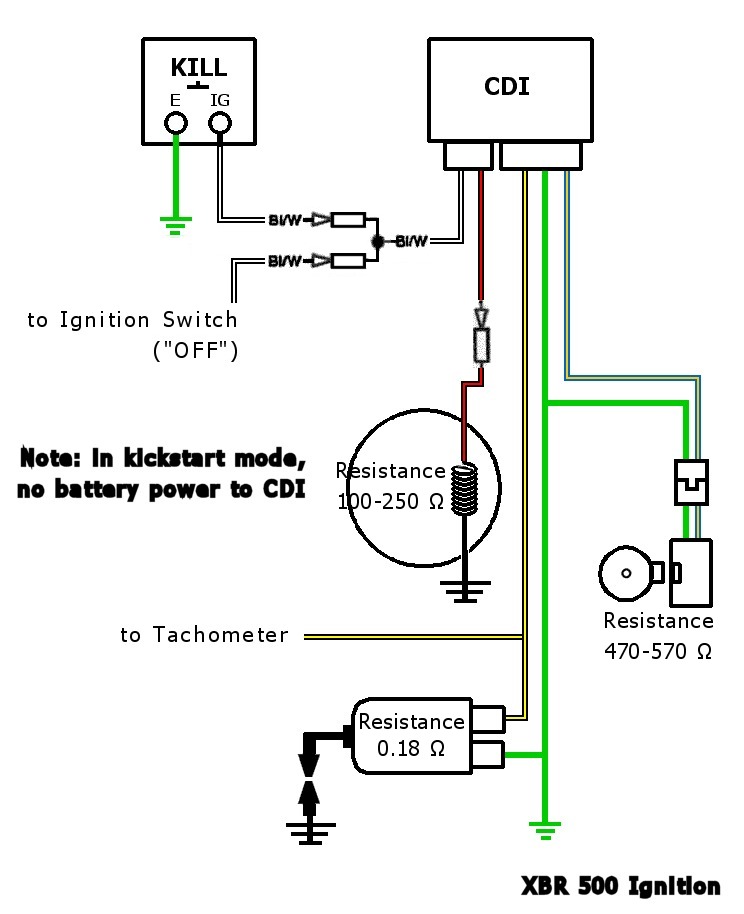

Wenn das, wie wir hier so vermuten, wohl eine elektrische Ursache sein wird, sollen alle Kabel und Verbindungen geprüft werden.
Da reicht auch ein billiges (digital) Meßgerät.
Mit "alle" meine ich dann: alles was mit Zündung zu tun hat, und das ist nur ganz wenig. Das Zündungsteil sieht so aus:
Mehr brauchst Du nicht zu prüfen (lassen). Die Batterie ist nur bequem für den E-Start, der CDI braucht die nicht!
Die (niedrige) Widerstandswerte wird man mit ein billiges Gerät nur ganz annährend messen können, macht aber nix denn es geht hier mehr um:
- überhaupt keine Verbindung? -- Kabel gebrochen, Stecker lose usw.
- Meßwert Null? -- Kurzschluss durch kaputte Isolation, oder schleifendes, gebrochenes Drahtende usw.
Vergiss nicht auch die Durchführungen der Kabel aus dem Motorgehäuse zu inspizieren.
Die beide Steckverbindungen (kein Doppelstecker) des Schwarze/Weisse Kabels befinden sich im Lampengehäuse. Wenn Du der Stecker vom CDI abnimmt, und dort am Schw/W kein Durchgang zur Masse mißt, das Lampengeäuse gar nicht öffnen (denn das macht durchaus kein Spaß). EDIT: Zündschloß dann kurz auf "ON".

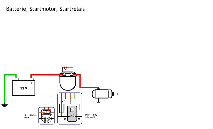

Einigermaßen beiseite: Elektrik wird oft als "nicht mein Ding" erfahren, was wohl auch dadurch verursacht wird, das ein Schaltplan vollständig sein will und dadurch eine gewaltige, unübersichtliche Sturzflut Informationen präsentiert.
Obwohl, wenn die Gruppen und Funktionen getrennt angeboten werden, das gar nicht so unlogisch mehr ist.
Siehe Anhang, ist für die XBR 500 als Minimum um den Motor laufen zu lassen.
(Anhang öffnen, rechte Maustaste, öffnen in neues "Tabblatt", dann wird das .gif sequentiell abgespielt).
