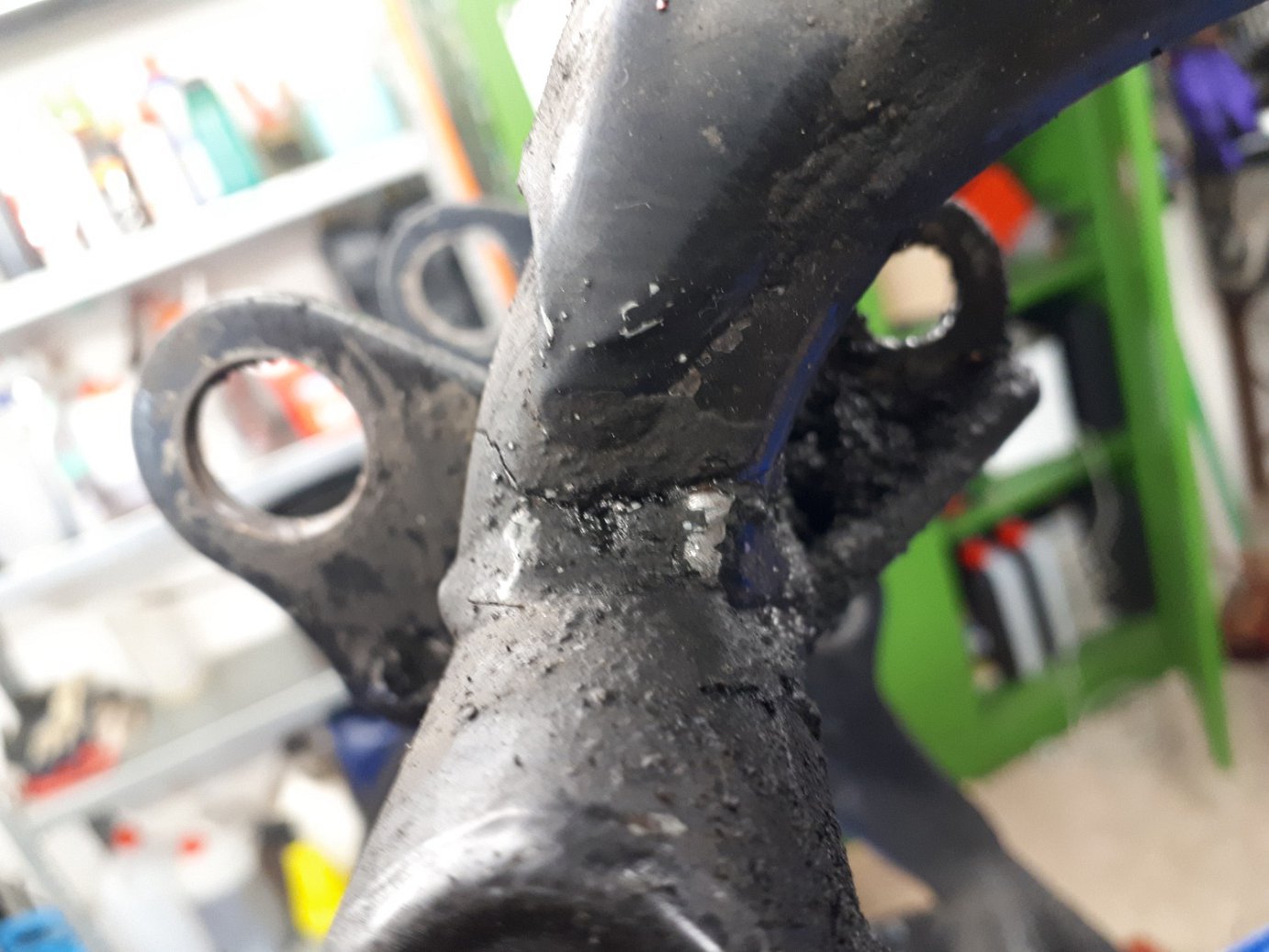

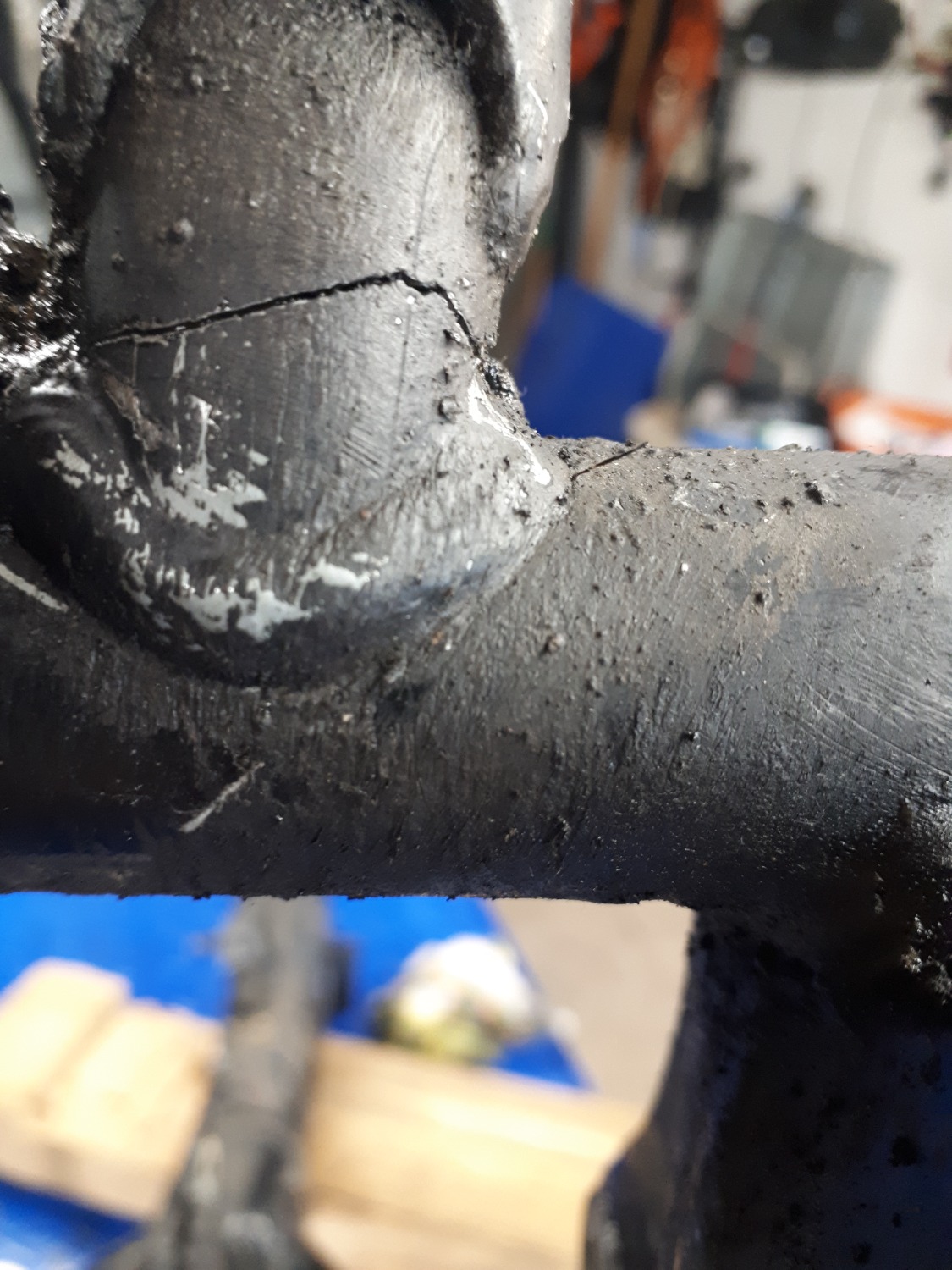

ich wollte heute eigentlich meinen Rahmen zum strahlen vorbereiten und finde diese Bruchstelle.
Das ist wohl eher selten. Bisher hatte ich das nur mal dem Auspuffbefestigungspunkt am linken Rahmenunterzug gesehen.
Bei mir ist die Bruchstelle im Bereich der Hauptständerlaschen und Knoten zur Schwingenbefestigung.

Re: XBR Rahmenbruch
12 Feb. 2022 19:10
Vor Jahren wollte ich einem Kumpel beim Motorentausch helfen. Ich entdeckte einen Rahmenbruch am linken Unterzug, die Tauschaktion wurde dann erstmal verschoben. Rahmenbrüche scheinen nicht so selten zu sein.
Gruß Kurt
Gruß Kurt
Re: XBR Rahmenbruch
12 Feb. 2022 20:43
Nur als Bestätigung, ich hab mal einen Ersatzteilträger mit einem Rahmenbruch, genau an dieser Stelle gekauft.
Re: XBR Rahmenbruch
12 Feb. 2022 21:29
Wie viele km hatte die XBR ?
Ich kenn auch einen Fall…. Um die 100 000
Obwohl das nicht erlaubt ist wurde das einfach geschweißt - was soll schon sein
Re: XBR Rahmenbruch
13 Feb. 2022 10:08
Der Rahmen hat 96000 km gehalten.
Ich werde ihn irgendwann schweißen lassen, und dann wieder verwenden.
Ich habe zum Glück mehrere zulassungsfähige Rahmen hier rumstehen, und einen da habe ich nur den alten Schein.
Vielleicht kann ich den benutzen und durch umschlagen der Nummer wieder reaktivieren. Der ist sonst verloren.
- rowi
- Beiträge: 1125
Re: XBR Rahmenbruch
13 Feb. 2022 12:32
Hallo Udo könnte das sein das der Ramen schonmal Geschweißt wurde? Also da sind einige Schweißperlen zu sehen.
Re: XBR Rahmenbruch
13 Feb. 2022 22:17
Da der Rahmen nach dem schweißen nicht geglüht werden kann muß ein sanfter Übergang geschaffen werden. Die Schweißnaht wird zwei bis drei cm in in längsrichtung gezogen .
