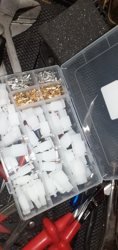

Der Kostenaufwand für ein Starterset für nette Elektrikarbeiten ist mit unter 50 Euro m.M noch überschaubar.
"Plastiksteckverbinder"
Es gibt für unter 10 Euro die 2/3//4/6 adrigen hondasteckerkompatiblen Verbindungsteile incl Stecker im Satz, die man auch überall bei andere Hondas nutzen kann.

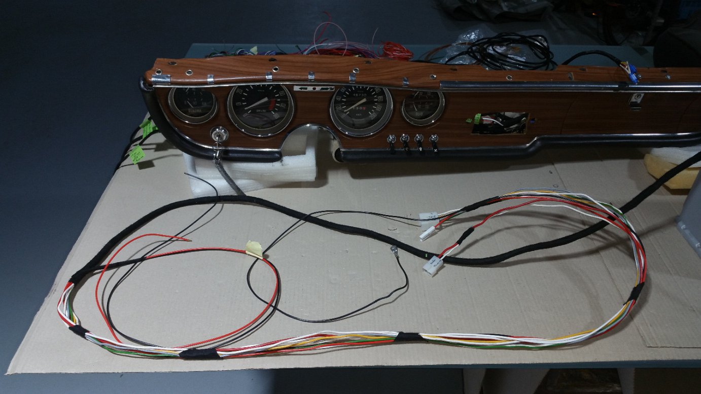

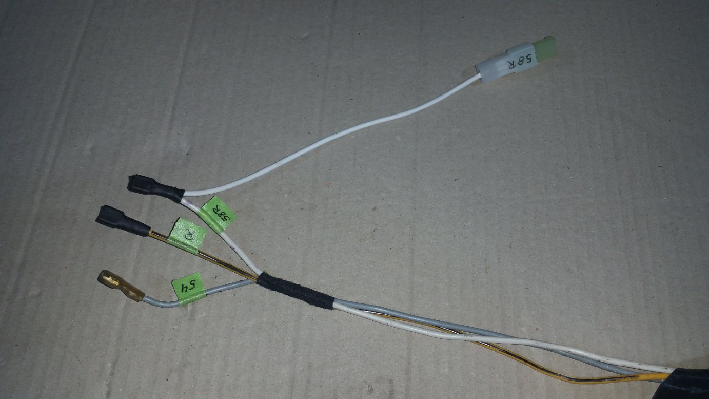

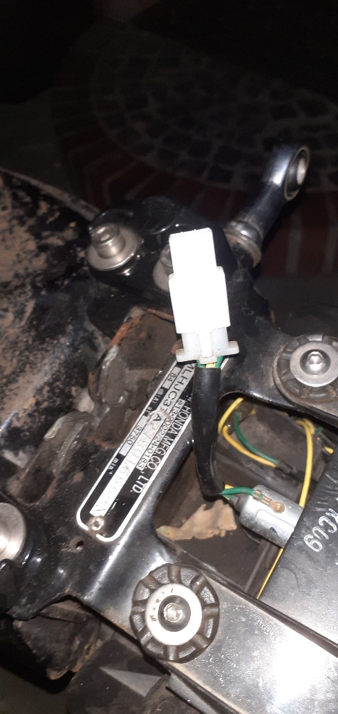

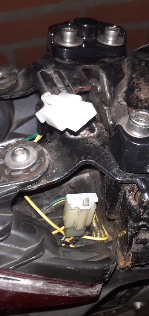

Ein Stecker bei meiner nc 30.
(Beim original in der Halterung sitzenden Stecker war die Sicherungsnase abgebrochen)

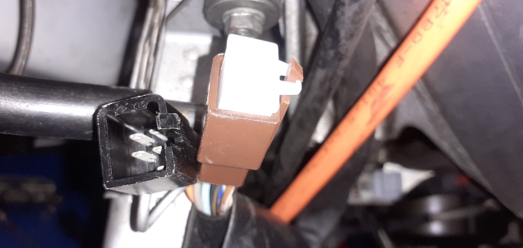

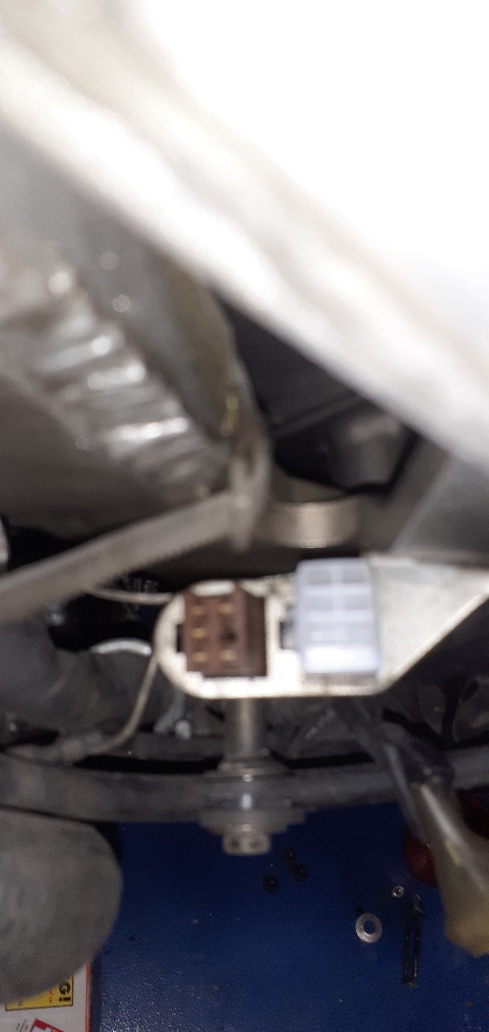

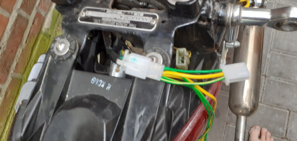

Hier die Verbindung des Brems/Rücklicht zum Seitenwagen,
einmal die getrennte originale Verbindung mit den noch leeren Steckern und dann mit einem einfach dazwischen installierten y Stück Kabelfarben ähnlich den originalen Farben.
958
619
Im sichtbaren Bereich kann man die Kabel ja noch durch ein Stück Schrumpfschlauch führen.

Netter Satz mit Steckgehäusen die auf die originalen Stecker passen. Die Steckdicke der 2,8mm Flachsteckzungen könnte dicker sein, eigentlich sind die Zungen im Blech umgeschlagen und sind dadurch doppelt so dick.

Die doppelt geknickten 2,8 Zungen passen in die Plastikgehäuse auch gut rein und die gibt es sonst im Zubehör für ein "Eiergeld", muß man halt nur darauf achten, daß sie mit Rastnasen sind. Mir ging es hier vor allem um die Steckergehäuse, wo ich lange nach gesucht habe.

Ich benutze ja auch ältere Kabel wieder für neue Projekte, man muß halt mehr fummeln als einfach von der Rolle zu nehmen. Die Kabel sind auch zumeist vorgeformt durch die Erstverwendung, siehe Bilder, da sieht man Knicke. Ein Wiedereinziehen in Bougierrohren ist oft schwierig bei mehreren Leitungen, auch das Wickeln ist Fummelei.
Wenn es fertig ist, sieht das natürlich niemand mehr.
