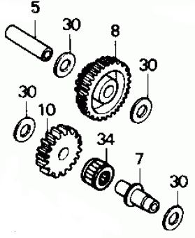

Hallo zusammen, ich bräuchte mal von euch etwas technische Unterstützung. Es geht um das Anlassergetriebe. Ich versuche gerade einen Teilemotor wieder zu komplettieren, bei dem leider diese Teile einschließlich (Gnubbel)Deckel fehlen. Es handelt sich um einen Motor PC15E-6000.... also um eine 1985er 27-PS-Variante. Um einen Überblick zu bekommen, habe ich einen anderen Motor, den ich noch rumliegen habe, dafür geöffnet. Hierbei handelt sich um einen PC15E-6200... also ebenfalls 27 PS, aber 1987er Modell. Beides sind bekanntlich Seilzugdeko-Motoren. Die Teile des 1987er Modell, der keinen Gnubbeldeckel mehr hat, passen in den 1985er Motor nicht hinein!. Bei dem 1978er Motor drehen sich das Untersetzungs- bzw. Zwischenzahnrad auch nicht mehr in Nadellagern (wie auf dem Foto), sondern direkt auf den beiden Wellen! Ich habe nur ein 1985er WHB, deshalb kann ich nicht nachschauen, ob sich 1987 etwas dahingehend geändert hat.
Lange Rede kurzer Sinn, liege ich mit meiner Annahme richtig und hat jemand vlt. die von mir benötigten Teile noch rumliegen und kann sich davon trennen.

Leider Sind Gnubbl Deckel rar weil als Problem Lösung für Anlasser Probleme der Seilzug Motoren gesucht

Wolfgang, der PC15E 600... hat eigentlich keinen Gnubbel!
Mal ganz abgesehen davon: wenn Du den Teilemotor ansonsten komplett erwerben konntest ist die Wahrscheinlichkeit schon groß das mal jemand das Anlassergetriebe da ausgebaut hat weil der eigentliche Freilauf hin ist.
