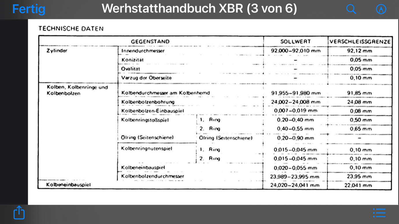

Hallo zusammen weiss jemand wie gross der Zylinder gebohrt wird beim Honda Kolben mit erstem Übermaß
Danke für info Wolli

Die Übermasskolbengrößen sind in 0,25 mm Schritten größer.
Also 1. Übermass 0,25
2. Übermass 0,5
3. Übermass 0,75
Den Rest legt der Motorenbauer fest.

Mein motorenbauer sagt 7 Hundertstel Millimeter
Firma scheuerlein die mir den kolben verkauft haben sagten mir 3bis 4 Hundertstel Millimeter das nach dem ich 3 mal nachfragen musste und ich erstmal keine Auskunft bekommen habe
