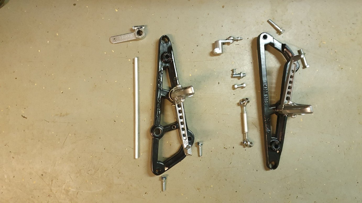

Hallo liebe XBR Freunde, ich habe nir eine neue RAASK Fußrastenanlage gegönnt, aber irgendwie finde ich da keine Idee wie da was zusammen kommen soll. Hab jetzt mal Kontakt zur Firma in Schweden. Aber ich wollte hier mal wissen, ob es von euch jemanden gibt der hiermit schon Erfahrung gemacht hat? Der Hebel für die Bremswekle an der B-trommel passt auch nicht. Meine Welle hat einem kleineren Durchmesser. Ich bin echt Ratlos. Kommt mir vor, als würden die Anbauteile alle nicht passen. Gibt es zur 500S Unterschiede? Im Guss der Aufnahme steht an beiden Teilen 500S. Im Bild meine Anlage... Danke für eure Hilfe. Uwe

Es gibt neben der XBR 500 s (PC 15)) mehrere Hondas als 500 S.
Die xl 500s, (PD 01) die jetzt vom Verwendungszweck eher nicht üblich sein sollte. Meinetwegen auch die cb 500s (PC 32)
die dann aber hinten Scheibenbremse hat.
Ich weiß gar nicht mal, ob Raask für eine XBR überhaupt eine fertig konfektionierte zFR Anlage angeboten hat. Es gab auch universell verwendbare Bausätze zum modifizieren. Ich hätte aber eher vermutet, daß die an Bärchen angebauten Anlagen eher einfach angepasste Exemplare sind, die zu irgendeinem Moped mit Trommelbremse hinten verkauft wurden.
Da muß man sich, wenn man eintragen will, immer etwas überlegen.
Das was man lösen muß, ist die Grundplatte, die in der Regel von anderen Modellen halt nicht passt und der Rest ergibt sich dann von alleine, wenn man eine für Trommelbremse vorgesehene Ausführung als Basis verwendet.

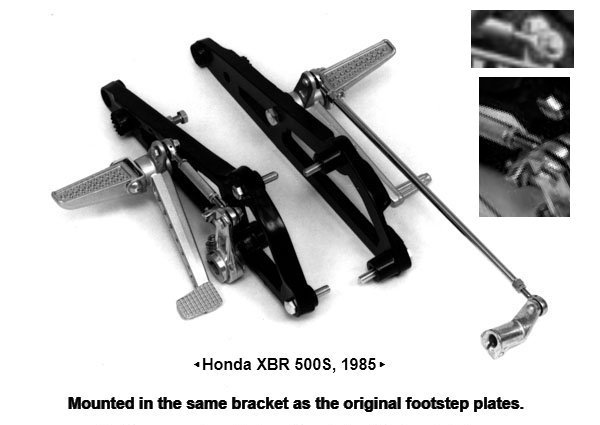

Du schriebst: "Der Hebel für die Bremswelle an der B-trommel passt auch nicht."
Es scheint mir daß dieser Hebel (mitgeliefert mit dem Satz) gemeint ist (an der Innenseite der Halterung) an der Welle des Bremspedals befestigt zu werden - damit die Zugstange nach unten verlegt wird und fast (oder mehr) horizontal liegt.
Gruß - johan

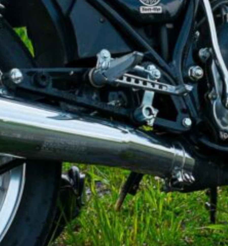

(Fast) genau wie bei
Raask selber

Hey, ich danke euch. Die Bilder haben mich auf den richtigen Weg gebracht. Ich muss zugeben, ich stand auf dem Schlauch. Jetzt scheine ich auf dem richtig Weg zu sein. Nochmals Dank an euch. Schraubergruß Uwe
