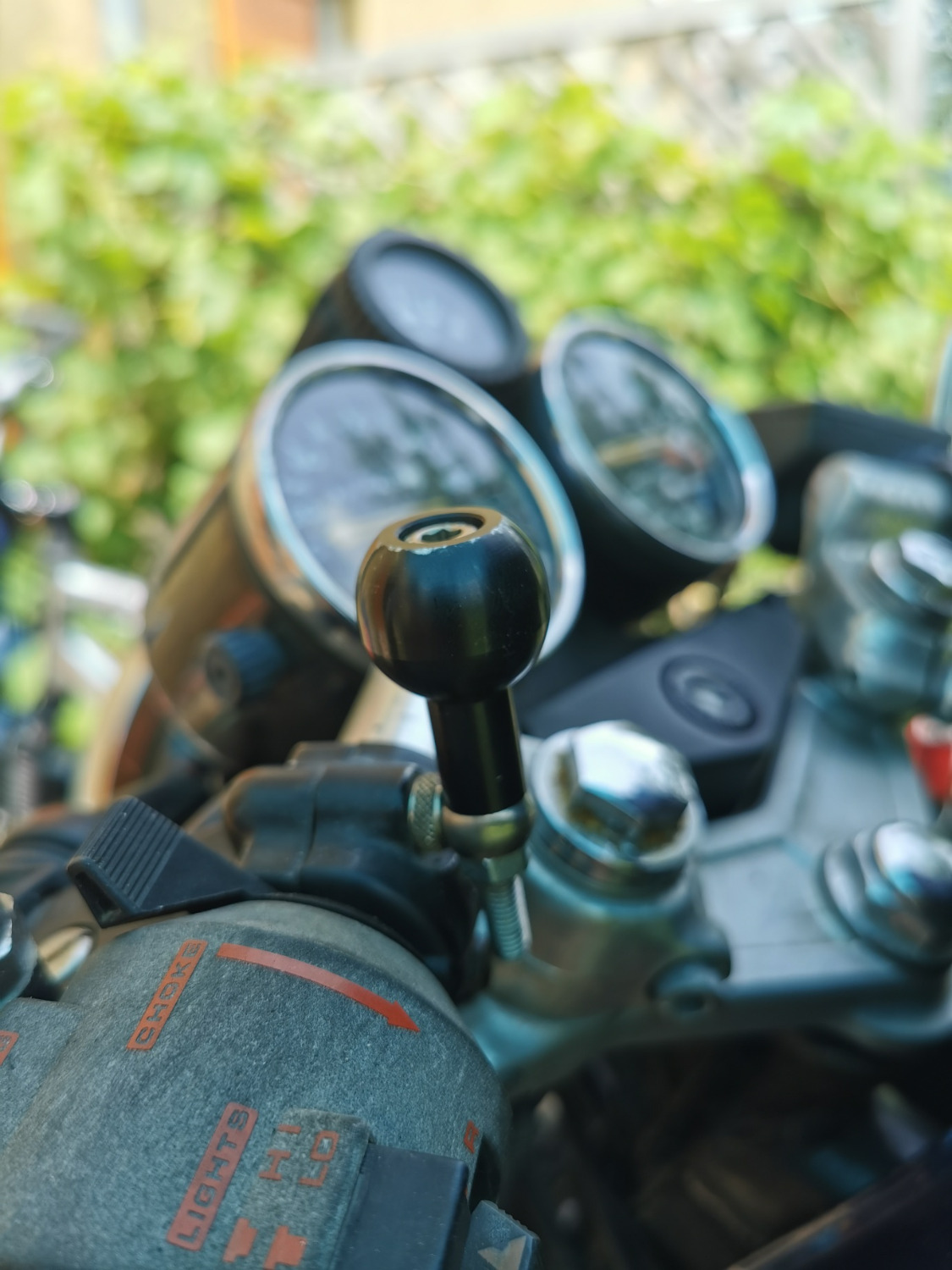

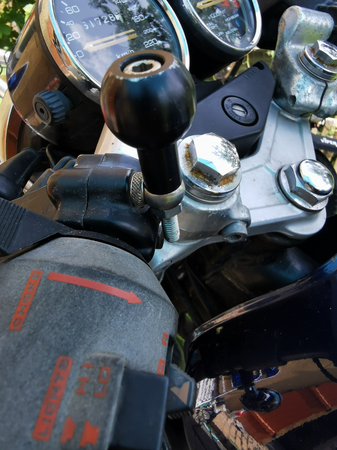

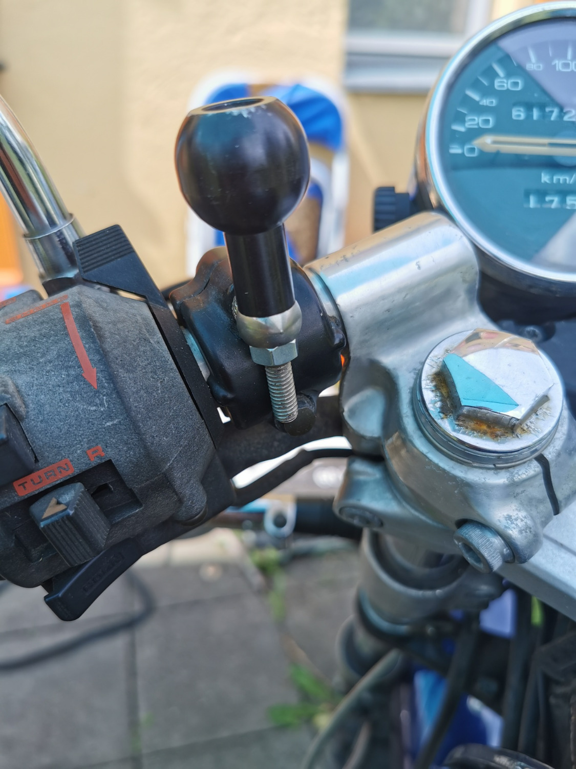

nach langem Rätseln, wie ich die Navi Halterung an die Kleene bekomme, hatte ich eine Idee, die ich auch umgesetzt habe.
An der Halterung für den Kupplungsheben - die obere Schraube durch eine Augenschraube ersetzt.
In dieses "Auge" passt wunderbar die M6 Schraube für die Kugel - siehe Bilder.
Die Schraube ist noch a bissel lang, wird aber noch bei Gelegenheit gekürzt
Grüßle, Vladan
