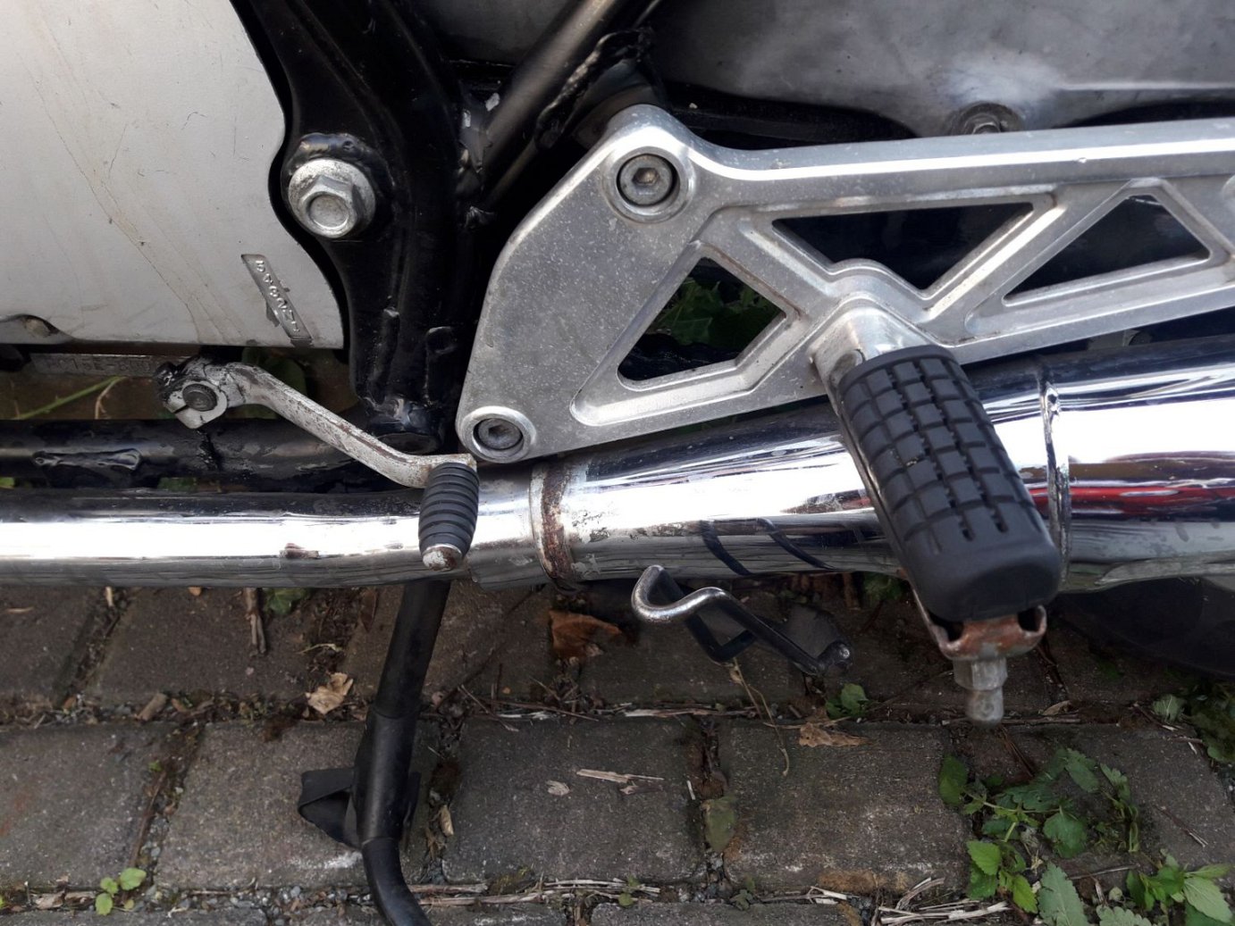

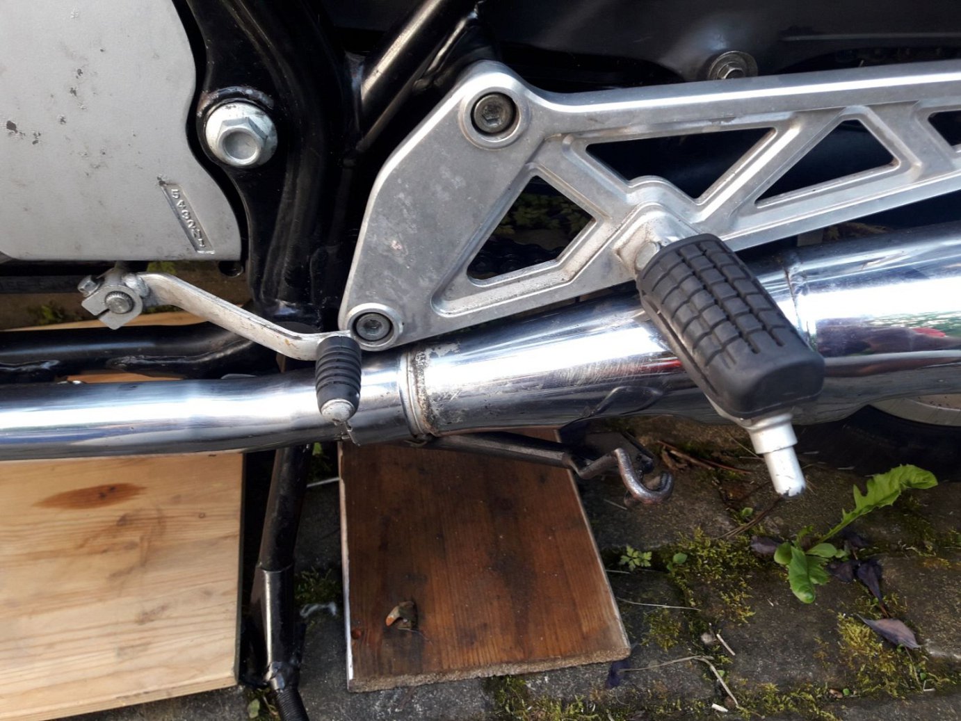

So, heute wieder die XBR durch den Taunus gescheucht.
Anbei mal Bilder der Seitenständer von XBR 1, welche gefahren wird, und XBR 2, welche nicht gefahren wird.
Da erkennt man dann ganz gut, was ich damit meinte, dass der Ausleger vom Seitenständer stört beim schalten:

Frage am Rande: wurde auf dem zweiten Bild einfach der Ausleger umgeschweißt?
Das sieht deutlich besser aus - hab gerade bei mir nachgeschaut - es ist wirklich nicht gut gelöst

Da muß man doch kein Fass aufmachen.
Er wird halt von Grobmotorikern immer wieder mal krumm getreten und man kann ihn auch ein paarmal richten bis er aufgibt und dann irgendwann abbricht. Dann wird er halt wieder angeschweißt und je nachdem wie lernfähig derjenige ist, geht das gleiche Spiell wieder los oder nicht.
Wenn Du genau hinguckst, dann siehst Du dass der Auspuff unten eine kleine Aussparung für den Ausleger hat. Beim zweiten Bild passt es, beim ersten nicht.

Jo, ich werde beide Seitenständer abschrauben und dann den Unguten so umschweissen, dass er genau die Dimensionen des Guten hat.

Seitenständer getauscht. Der Ständer mit den weiter nach vorne stehenden Ausleger sieht nicht gebastelt aus, die Schweißnähte unterscheiden sich in keiner Weise von den am anderen Ständer. Was aber auffällt: Bim Ständer, der (mich) beim Schalten stört kann ich problemlos per Fuß den Ständer ausklappen und das Mopped drauf abstellen.
Beim Ständer, welcher nicht stört, muss ich erst die Fußraste hochklappen um gescheit an den Ausleger zu kommen.
