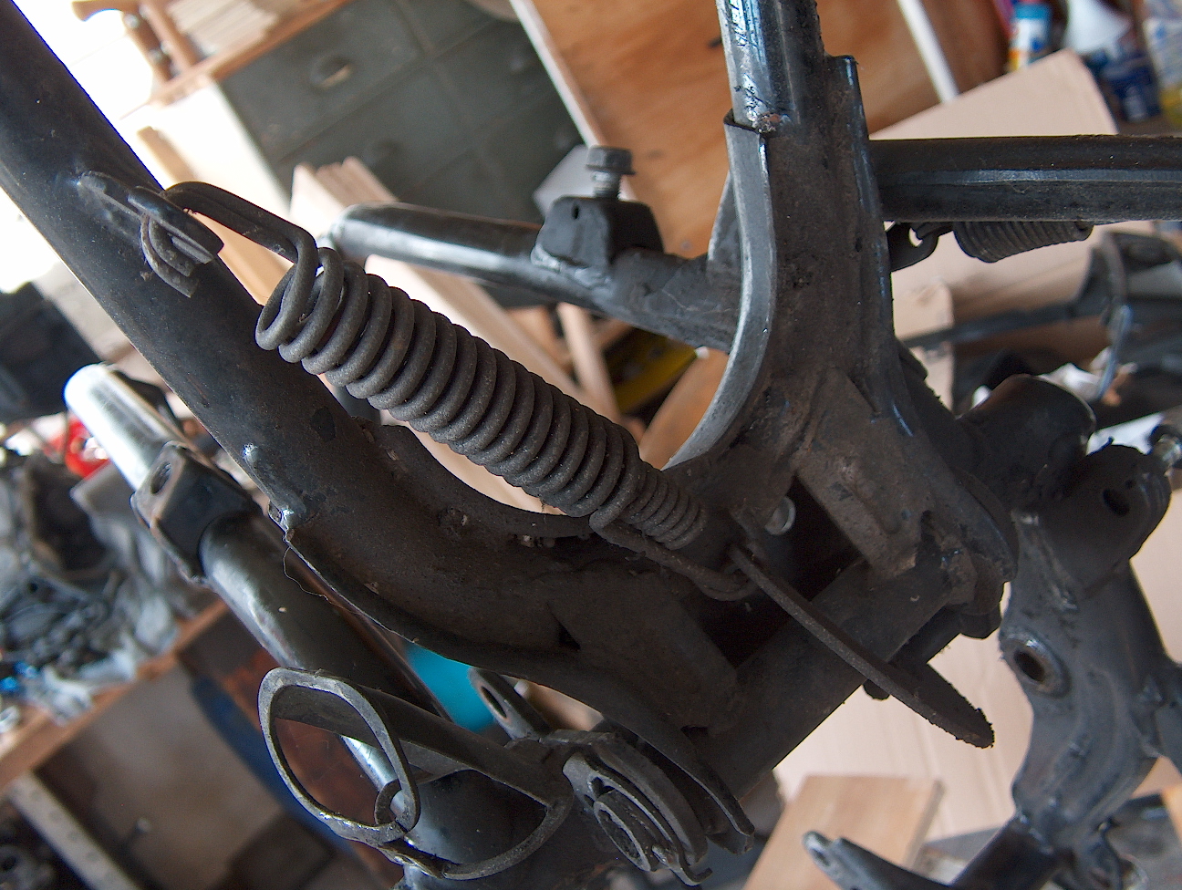

Määäh sorry beginne gerade mit der vollständigen Endmontage meines Projekt
und dann peinlich!
Alles dokumentiert, WHB vorhanden und zsf-Listen …
Aber finde nirgendwonicht wie die Federmechanik des Hauptständer platziert wird :(
Hat da mal jemand nen Bild für mich?
DANKE!
Re: Hauptständer
24 Juni 2021 20:47
#68695

Re: Hauptständer
24 Juni 2021 20:54
#68696
SUPER DANKE!

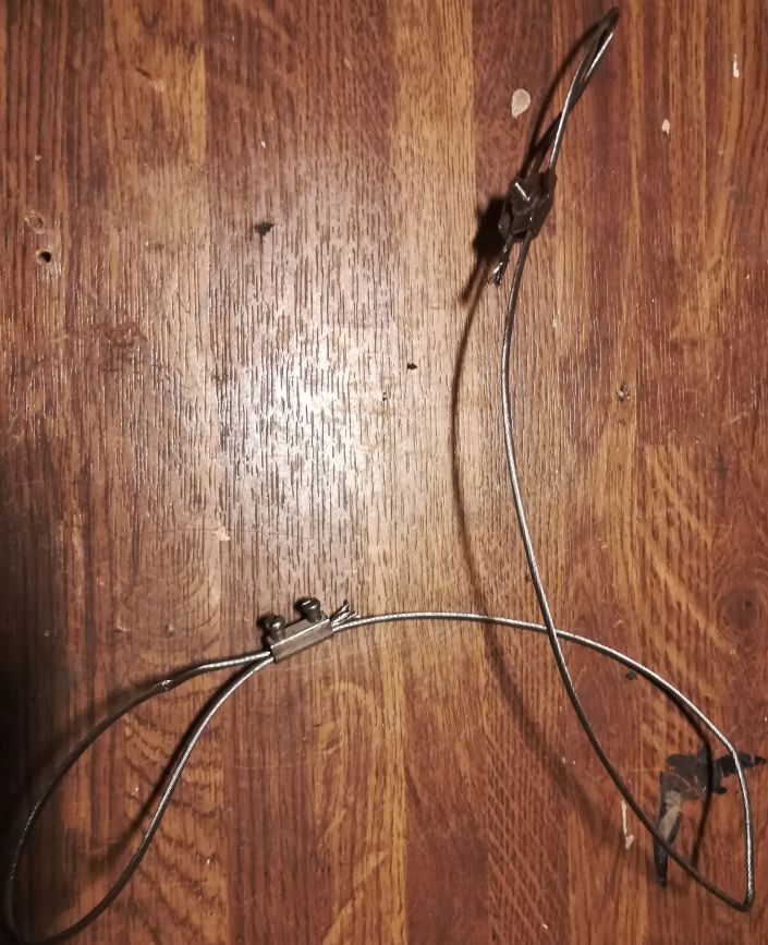

Re: Hauptständer
27 Juni 2021 20:46
#68716
Die Sache mit den Scheiben finde ich total orginell. Ich habe aber ein viel einfacheres Werkzeug. Ein Stück alter Bowdenzug und zwei Seilklemmen dazu irgendein 0,5 m langes Stück Holz (Rund oder Vierkant), die Seilschlingen auf die passende Länge einstellen, am Motorrad eine passenden Punkt zum anlegen suchen (evtl. eine Lappen um das Holz) und mit dem Hebel ganz einfach die Feder langziehen und über die Aufnahme drücken.
