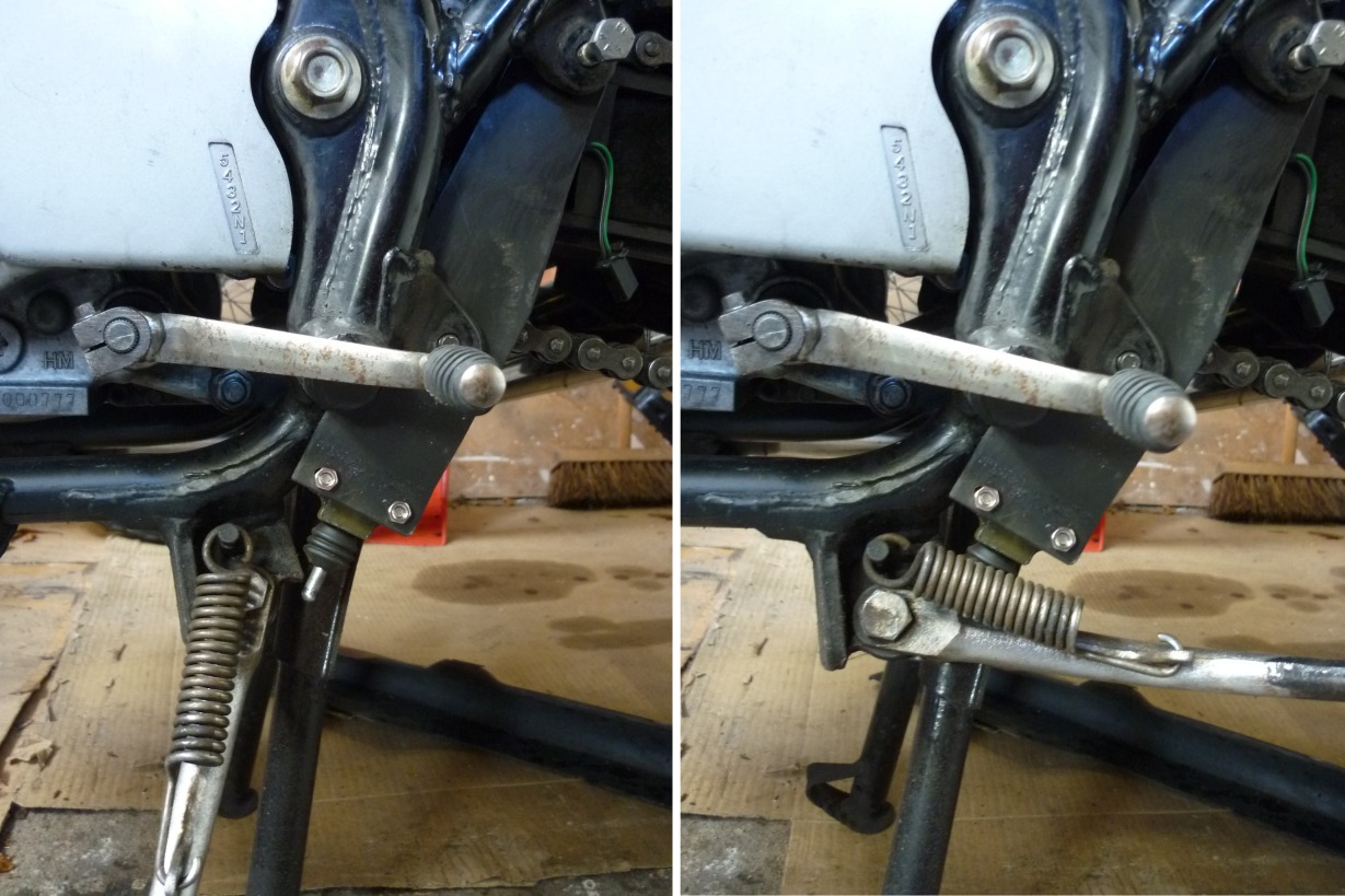

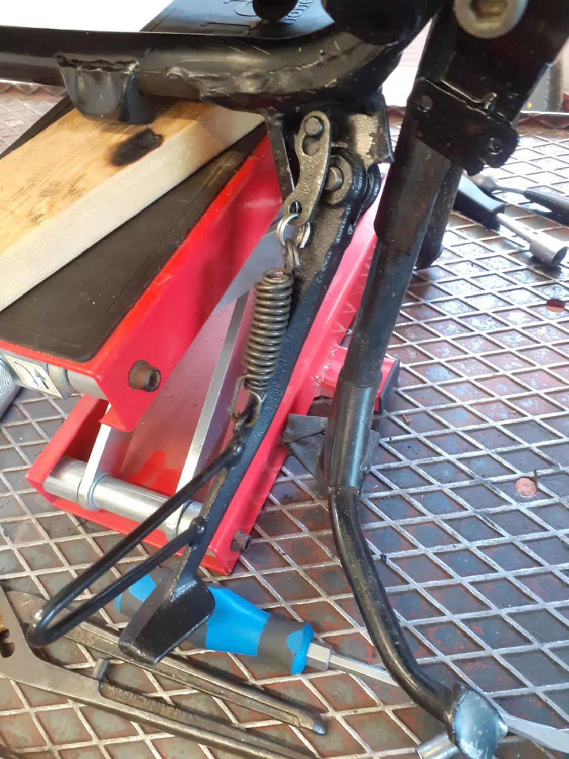

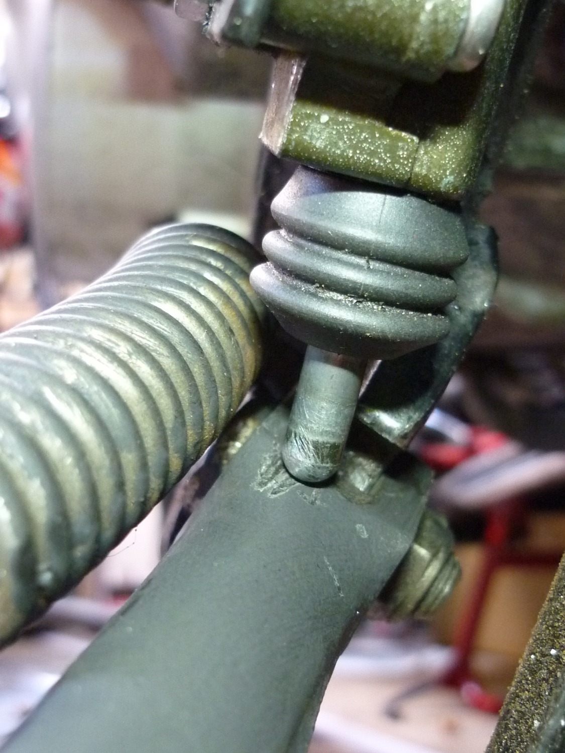

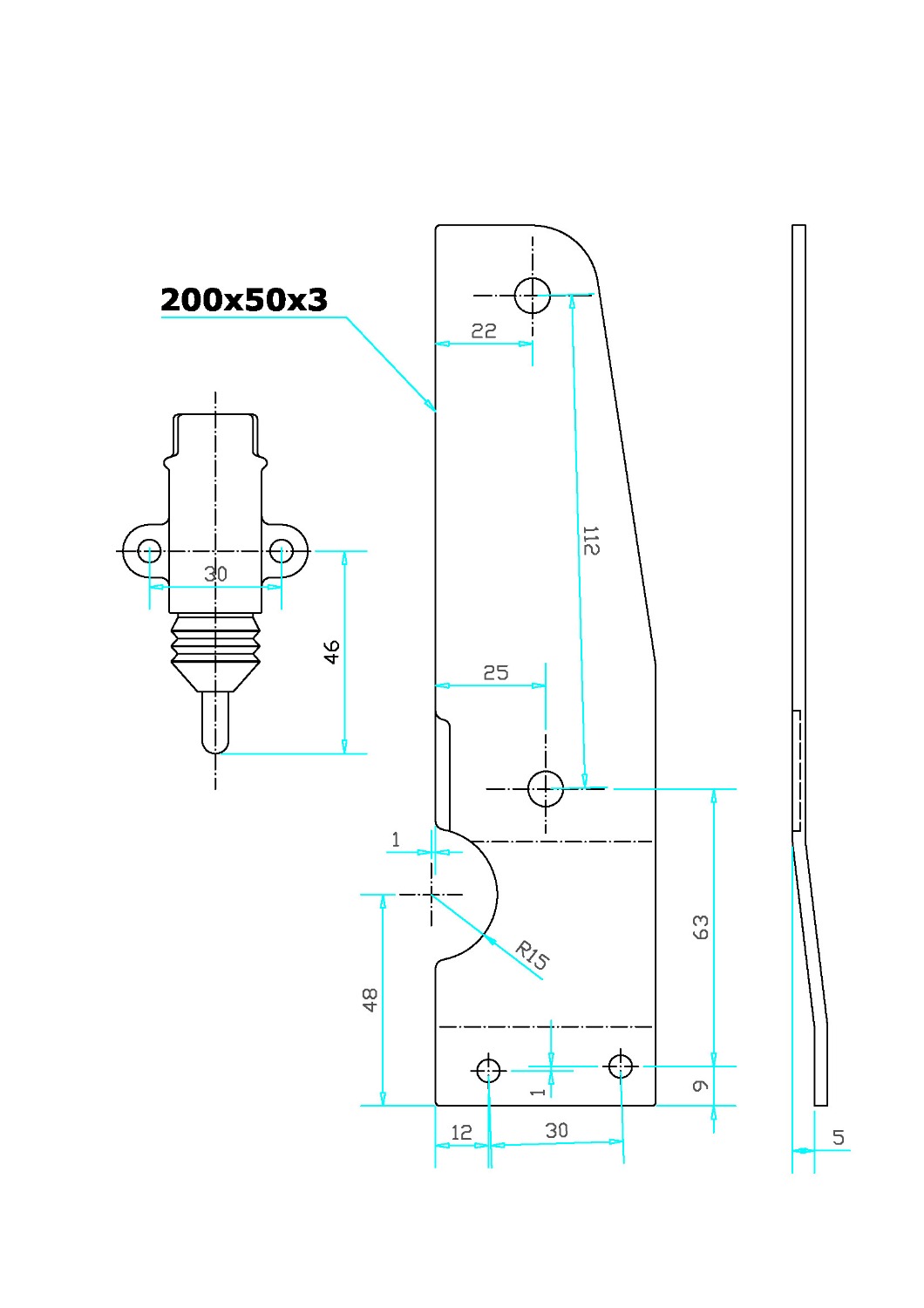

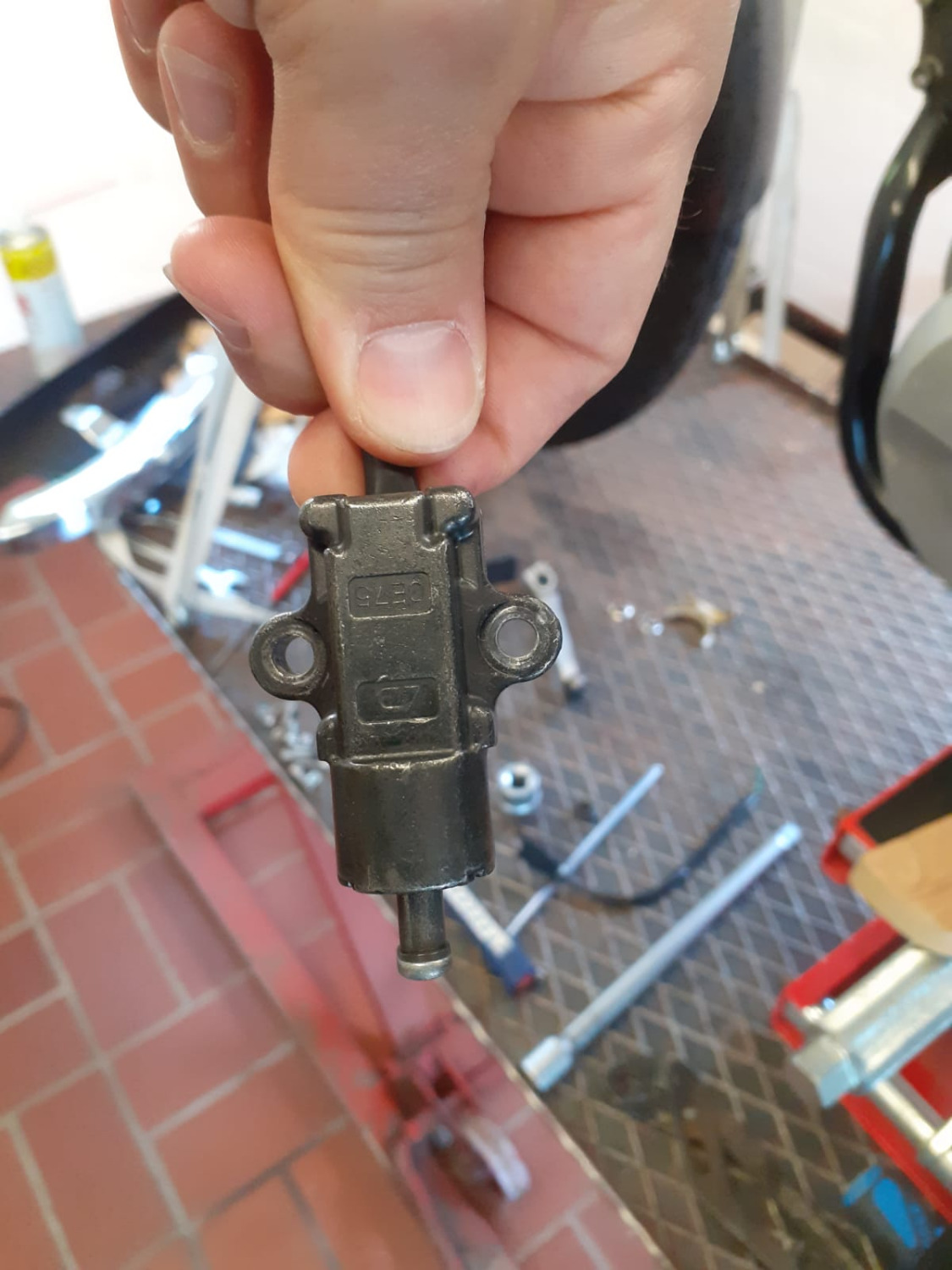

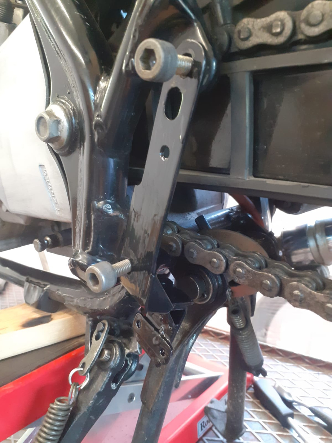

ich habe den von clubman* angesprochenen Umbau des Seitenständers fertig. Der Schalter ist von Piaggio: 639542 (bei matthies unter 7050494). Halter ist Eigenbau und bei montierter Rastenanlage quasi unsichtbar. Die obere Schraube des Rastenhalters hab ich durch eine etwas längere ersetzt.

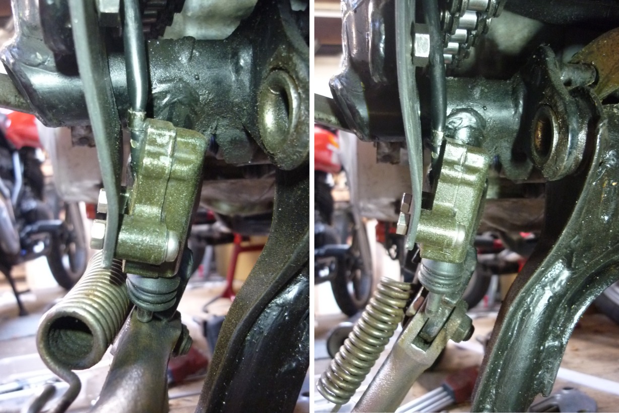

Der montierte Seitenständer ist irgendein Hondateil aus der Grabbelkiste - etwas länger als das original. Damit steht sie in einem schönen Winkel, wenn man mit der Flex etwas Material weg nimmt. Die Feder musste ich mittels Ringen verlängern. Der originale Bolzen sitzt jetzt anders herum, das sparte mir auch das abflexen des "Nippels".
Das eine Kabel hab ich direkt unterhalb der CDI an die schwarz-weiße Leitung eingelötet. Das zweite auf Masse gelegt.

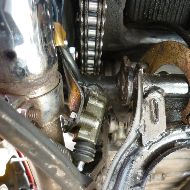

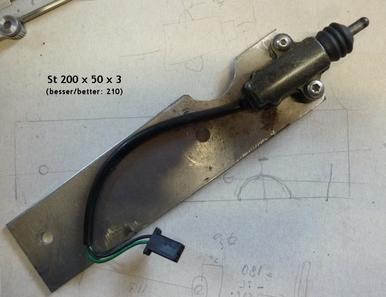

06 März 2022 21:27 - 07 März 2022 17:36Der Seitenständer hat mir nie Probleme gemacht - bis einmal voriges Jahr wenn ein Kumpel mir warnen müsste das der noch "aus" war beim Abfahrt. Zusammen mit Ihre Berichte über TÜV Anforderungen hat das mich zum Nachdenken gebracht. Ergebnis: eine Zündunterbrechung anbauen wäre zum eigenem Besten.Moin,
ich habe den von clubman* angesprochenen Umbau des Seitenständers fertig. Der Schalter ist von Piaggio.
Es ist sehr ähnlich an wie hendrixbr es gemacht hat geworden:
Nur hängt der Schalter hinter den Ösen am Rahmen, damit der Befestigungsplatte fast flach wird:
Der Schalter kommt von eine Kawa ER5, und dürfte andere Maße haben als die heute handelsübliche.
Er wird so verdrahtet werden (über Relais), das es im Leerlauf keine Unterbrechung gibt; also eher vernünftig als frech.

ich hatte mich dafür entschieden den Halter auf der Außenseite zu montieren, weil es mir innen mit der Kette zu eng war. Bin gespannt, ob da bei dir genug Platz bleibt. Aber das wirst du je merken bzw. hören

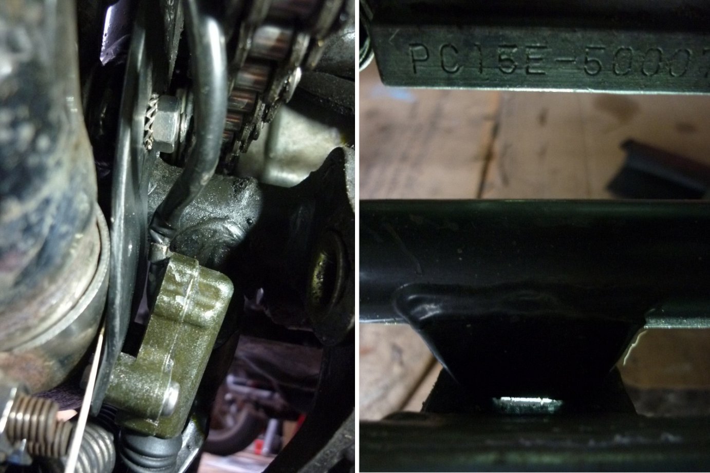

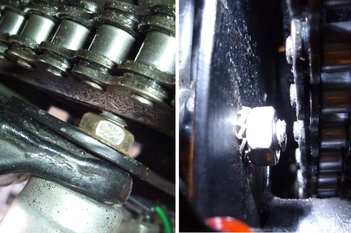

Neben die Kette ist es tatsächlich eng geworden, wie auf diesen Bilder zu sehen ist.
Allerdings ist das Motorrad da aufgebockt, während der Fahrt federt es hinten etwas ein, was (so nah am Ritzel) die Kette doch ein paar millimeter höher bringt. Die Praxis wird's zeigen, und die hat immer Recht!
EDIT: Das Sub-Thema sollte "eng!" sein. Nachdem ich den Auspuff montiert hatte, zieigte sich das es bei der Klemmschelle nicht passt.
Also muss der Versatz in die Platte mehr als 5 mm sein und ggf. ortlich was ausgebeult oder andernfalls angepasst werden. (Bild).
