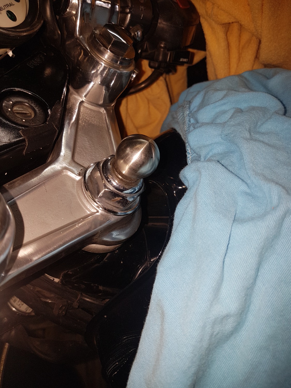

Hab mir eine Normkugel besorgt, eine Gewindestange zur Befestigung und Zugentlastung durch das Gabeljoch benutzt.

Harald schrieb: Ich hab schon darüber nachgedacht die Hutmutter oben am Steuerkopf aufzubohren, weiß aber nicht, ob das so gut ist und welchen Innendurchmesser der Schaft hat...
Beim Durchbohren der Hutmutter muß man vorsichtig sein, da (ich weiss nicht ob bei allen) der obere Abschluß ein aufgepresster Deckel ist. Wenn man dann alleinig etwas eigentlich am Deckel verspannt, löst man den Deckel aus der Verpressung..
Was noch zu beachten ist, die originalen Kugeln der Rammount Geschichten sind rauher (beschichtet?) und zöllig. Die Normkugeln metrisch 25mm und glatt (meistens unbeschichtet). Zwei Normkugeln mit einer Rammountverlängerung wird nicht richtig fest auch wenn man anknallt. Eine Normkugel in der Kombination mit einer zölligen Kugel zB Rammount geht meistens noch und am besten ist die Verbindung, wenn man zwei zöllige leider mehr als doppelt so teure original Rammount Kugelverbindungen nutzt.

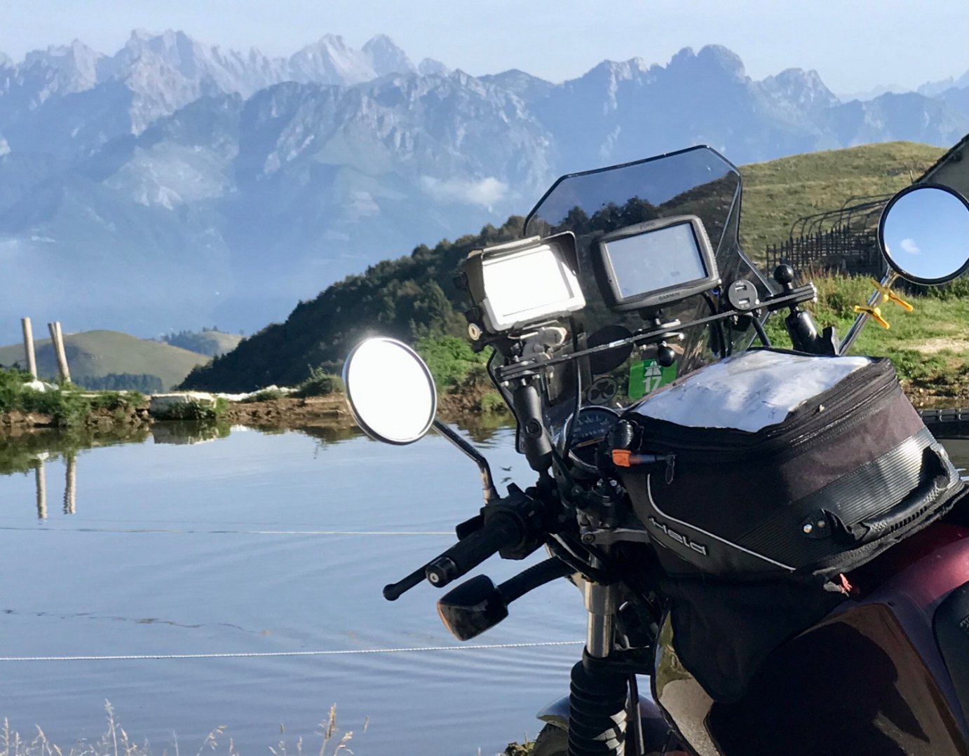

Ich hab es ja nicht so mit den Smartphonen und nutze stattdessen zur Navigation lieber ein richtige Navi. Ich nutze bei meiner Reise XBR die Kugel, die bei den Garmin Motorradhalterungen bei liegt. Sie wird statt der Lenkergegenspange des Bremshandhebels verwendet und ein, im Vergleich zu einem Mobiltelefon, deutlich schwereres 590er wird problemlos damit befestigt.
Bzgl der Schraubenlänge, im Paket der Garmin Motorradbefestigung liegen bei dem Halter 2 passende längere Paare Befestigungsschrauben bei. Ein Paar in zöllig und das andere, welches wir brauchen dann in Metrisch

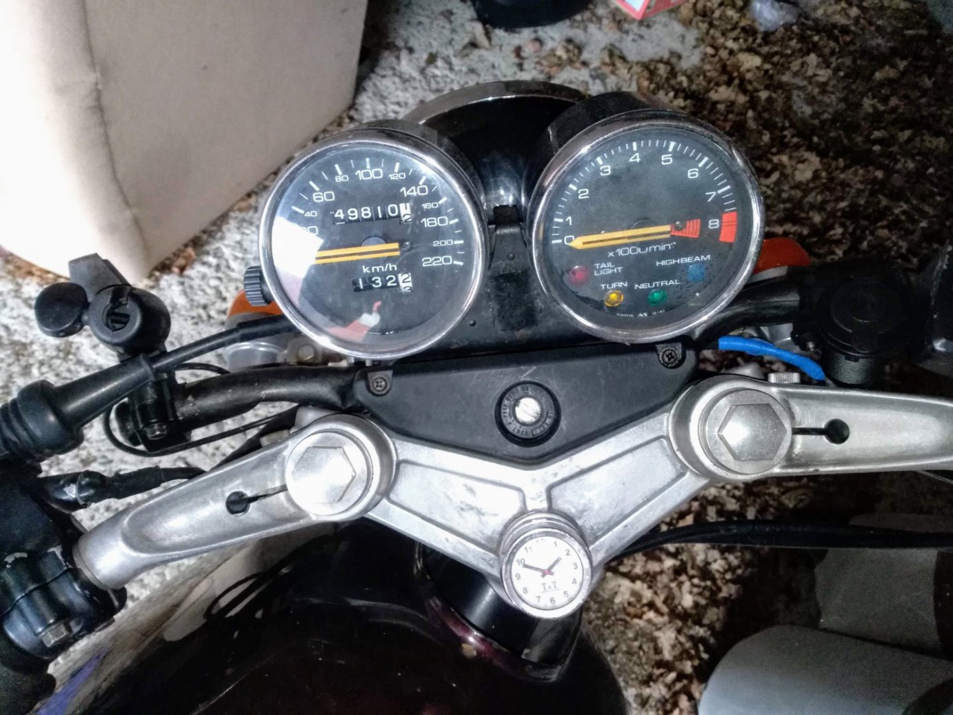

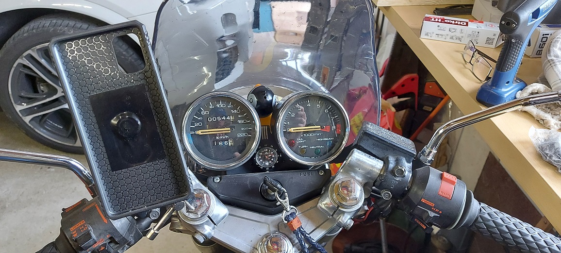

Ich habe mir mal einen Fahrrad Lenker zersägt. Auf der einen Seite platt geklopft und mit einen Loch versehen. Diese Lenker hälften habe ich dann zwischen der Tacho/Drehzahlmesser verschraubt. Leider habe ich kein besseres Bild.

Ein Bild habe ich noch.:

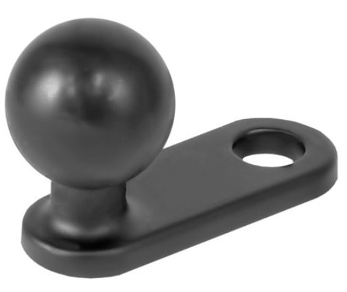

Basis ist diese Rammount Lösung mit der die Klemmen an den Armaturen ersetzt werden
www.mount-shop.de/komponenten-und-basiss...r-reservoirbasis?c=7
Achtung es werden Zollschrauben geliefert

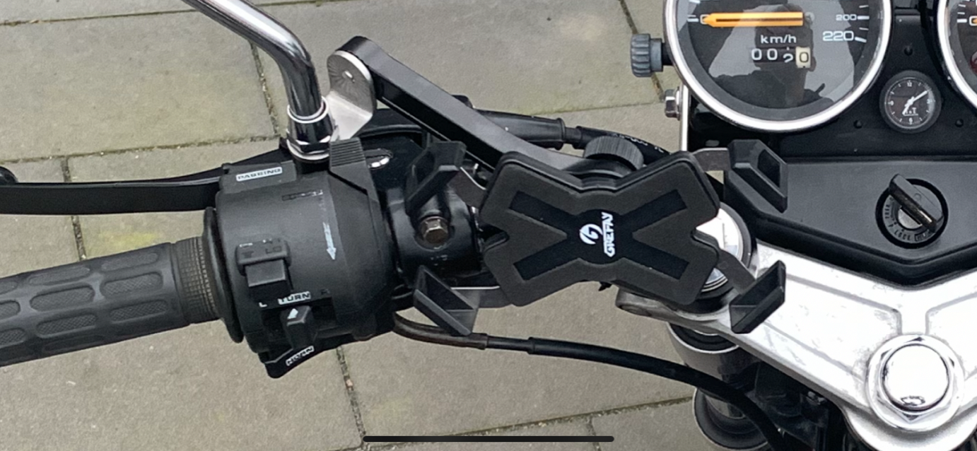

Hallo an alle,
danke für die vielen guten Ideen.
Nachdem ich meistens hier in der Gegend ohne Navi unterwegs bin habe ich mich für eine nicht permanente Lösung entschieden.
(siehe Fotos)
Die Klemmhalterung mit dem Kugelkopf stammt von Amazon und kann an das Ende des linken Lenkerstummels geklemmt werden.
(Hier der Link: Amazon-Klemmhalterung )
Ich habe oben einen Aluwinkel draufgeschraubt und eine passende Handyhalterung mittels einer Hülsenmutter befestigt.
(Die Plastik-Abdeckung auf den Bildern hatte ich noch von einer Möbelmontage)
Die ganze Konstruktion ist erstaunlich stabil und das Handy heizt sich auch nicht auf.
Danke nochmal und schöne Grüße aus Bayern
Harald
It's higher to be a Bayer
