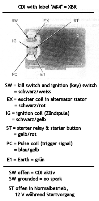

"Das Grüne ist lt Plan Masse, Braun geht auf DZM und Pulsgenerator - das spricht gegen 12V DC." - nicht korrekt
-- Von der CDI-Einheit zur ZS, unterwegs ein Abzweig zum DZM, der Impulsgeber hat eine eigene Leitung.
Zur anliegenden Spannung läßt sich das WHB nicht aus, die testen mit einem speziellen Testgerät die CDI.
Aber welche andere Spannung als 12V + Ladung soll da anliegen ? Ich denke, alles was geht, denn die Zündspannung soll ja max. hoch sein.
Nur wirst Du das ja nicht vernünftigt messen können, ist ja ein getaktes Signal, ein Multimeter ist zu langsam. Ein altes Analoges könnte wohl anzeigen, aber das würde ich auf keinen Fall benutzen, nachher ist die CDI durch.
Ein Oszloskop könnte helfen, ich würde die ZS ersetzen.

Primär soll es 0,18 Ohm sein. Man bräuchte ein gutes Messgerät um das einigermaßen genau zu messen, aber für Billiggeräte soll die Anzeige unter/rund 1 Ohm liegen. Wenn Du Megawerte misst, lohnt es sich die Kontaktfläche ganz sauber zu machen (blinkend!), wenn immer noch Megawerte, ist die Spüle kaputt.
Schwierig vorzustellen daß das seit Februar "von selbst" passiert ist; Korrosion wäre dann wahrscheinliger.
Zu die Arbeitsweise der Zündung: nix 12V und Unterbrecher. Das Schlüsselwort ist "CDI". Das ist ein ganz autonomes, kluges Kästchen das funktionell nur mit den Motor verbunden ist, wie hier:
Autonom bedeutet: wenn der rechte Lenkerschalter in Ruhe wird gelassen, d.h.: killswitch auf "Run" und keine Betätigung des Startknopfes (d.h. Kickstarterbetrieb oder Motor läuft).
"EX" ist Wechselspannung zur Speisung, etwa 10-20V beim E-start (messbar) bis so 90V bei zB. 5000 UpM.
"PC" ist ebenso Wechselspannung aber ganz gering; messbar wäre 0,5V beim E-start.
Was man misst mit ein einfaches DIgi-Gerät ist nur eine Angabe das es funktionieren sollte, mit den tatsälichen Spannungsverlauf hat es nichts zu tun.
(Sind die genannte Spannungen vorhanden und immer noch keine gute Funke, ist der CDI bzw. ZS im Verdacht).
Messen sollte man nicht am CDI, sondern an den ersten (gelösten) Steckverbindungen vom Motor aus gesehen. So sind Verhinderungen auf dem Wege zum CDI aus zu schliessen. Auch hier: Kontaktfläche der Stecker sollen sauber sein.
Das gilt natürlich auch für die Verbindungen zur Spüle ("IG") und Masse ("E1").
Wie immer, sind die Masseverbindungen als erstes zu prüfen...
Gruß - johan
