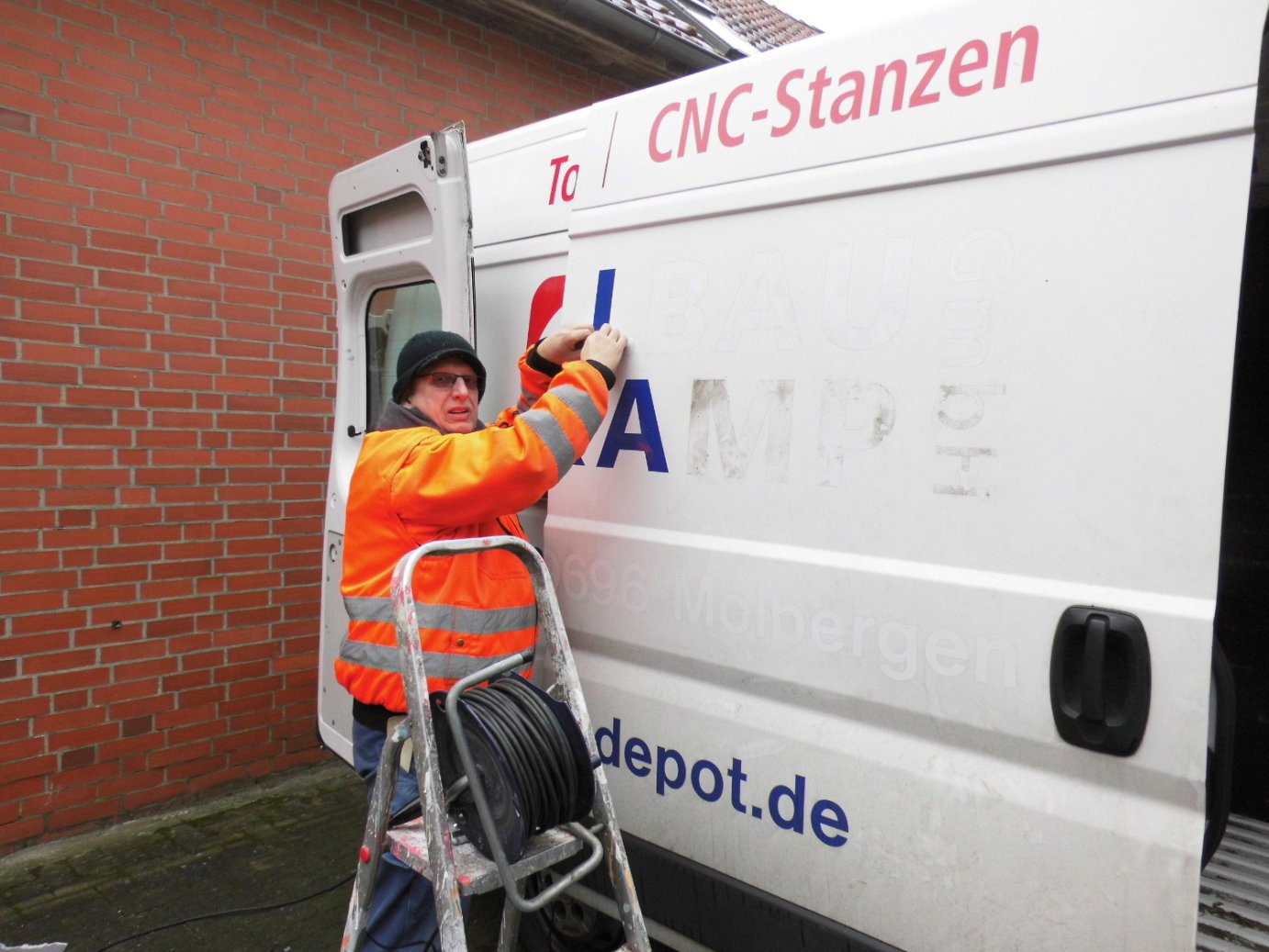

Ja, mit dem Fön bei noch vorhandenen Aufklebern kenn ich. Aber ich brauch nen Tip für die Reste, die noch vorhanden sind, nachdem irgendwer mal vor langer Zeit was abgezogen hat.

Bei meinen Ducato habe ich zum Schluss Nitro Verdünner genommen. Am ende durfte ich den Lack wider aufbereiten.

Ich habe einen Folienkleber aus meinem Bekanntenkreis gefragt und er empfiehlt Spiritus.

damit machen wir die Klebereste weg. Danach mit Politur drüber gehn.

Ja den hätte ich bei meinen Ducato gebraucht.

Bei Kosten von 3 bis 10 Euro lohnt sich noch nicht mal der Versand. Wenn man es übertreibt kriegt man damit auch den Lack dünn. Um diesen letzten schleimigen Restkleber nach Entfernung des eigentlichen Aufklebers wegzubekommen hilft doch eigentlich nur viel Fleiß.
Das Beste zum Aufkleber entfernen, ist sie vorher erst gar nicht drauf zu bappern.
