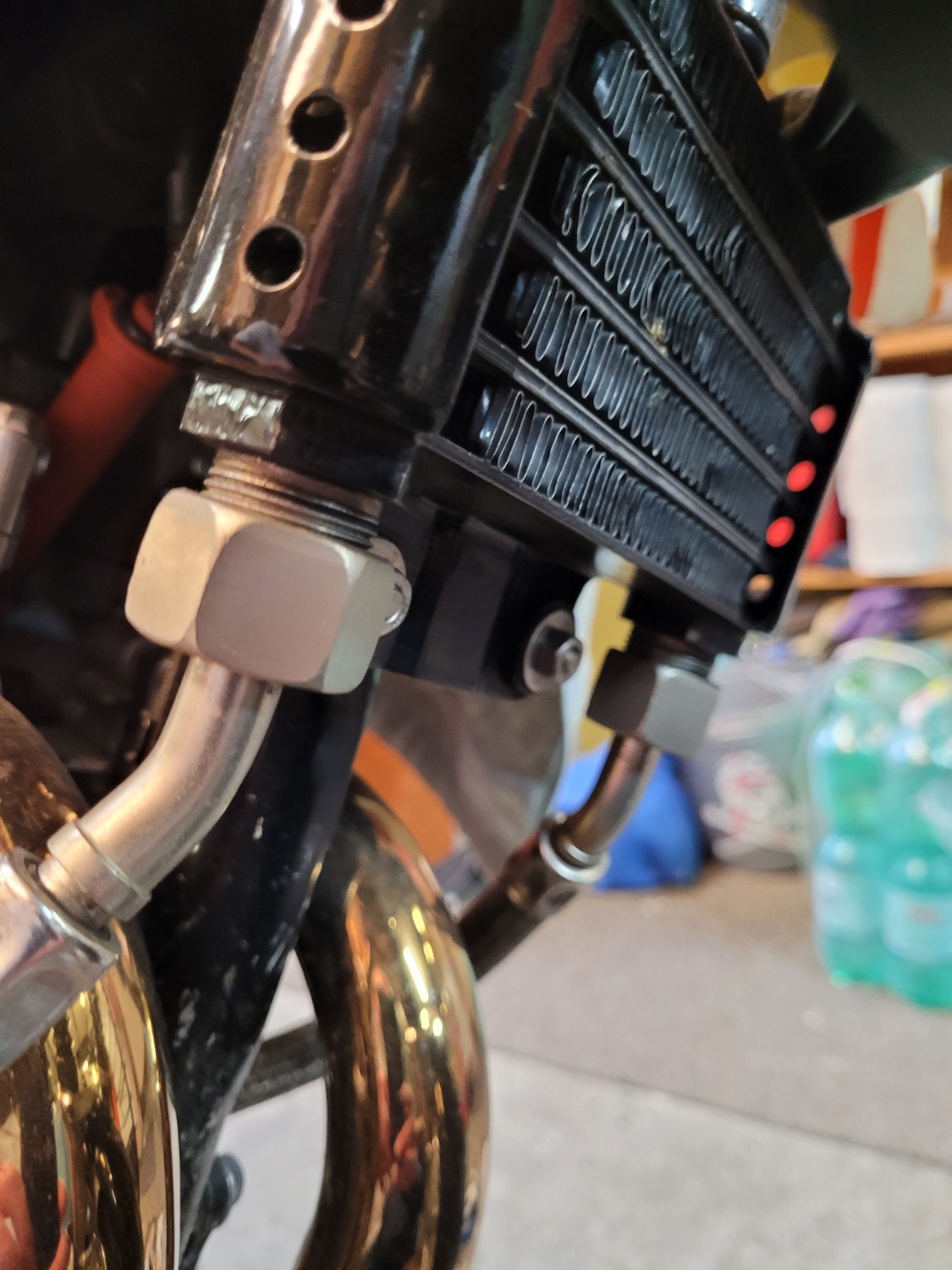

Hi Robert
Uiuiui jetzt willst Du es aber wissen
Bin gespannt wie Du mit dem Schaltschema klar kommst
Auf gar keinen Fall ein Thermostat z. B Racimex einbauen!
Hab ich am Gespann probiert war eine Katastrophe!
Das Gleichgewicht des Ölkreislauf von Sumpf abpumpen und in den Motor pumpen kommt durcheinander und am Ende hat sich das Motoröl über die Motorentlüftung verabschiedet (Ausfahrt Kalterer See, ich glaube den Ölfleck sieht man noch heute)

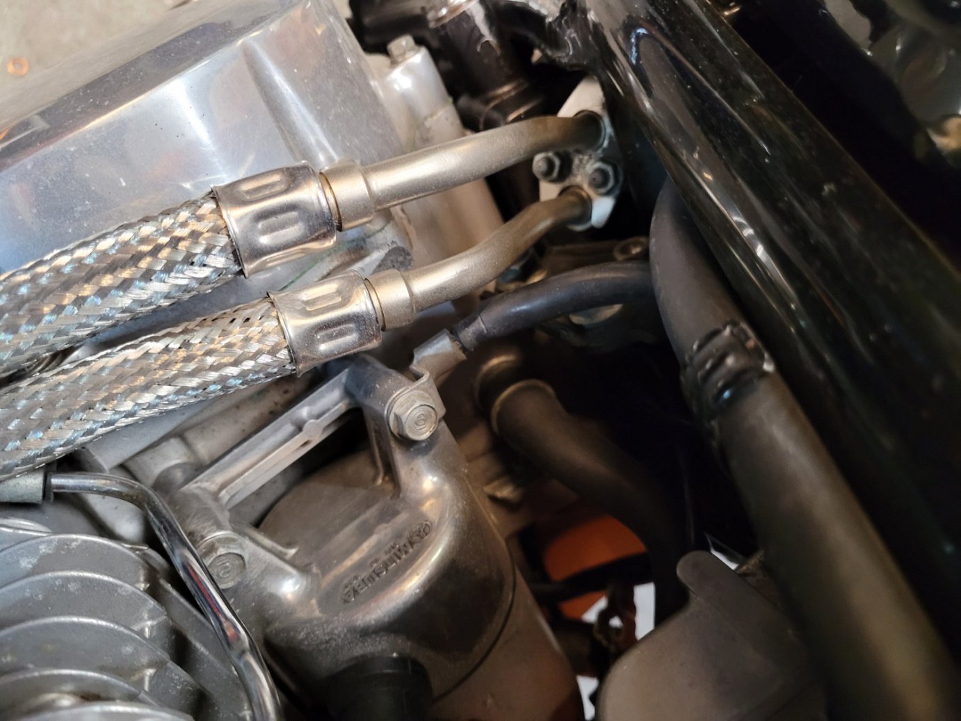

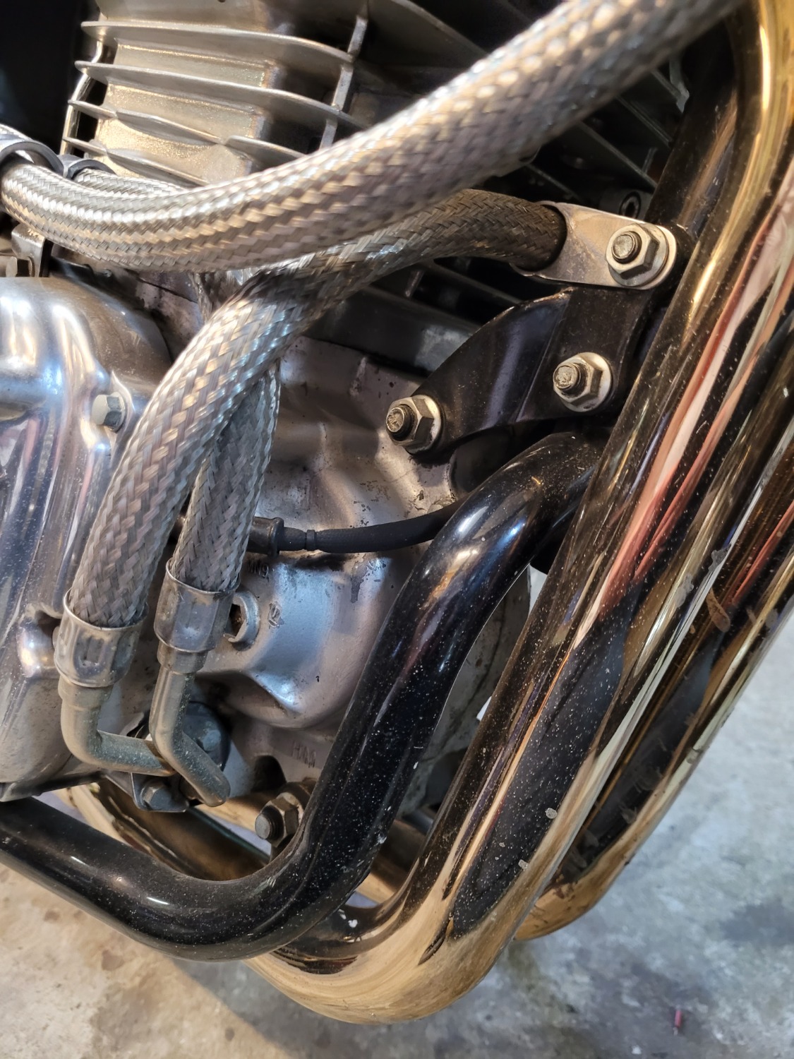

Einen Kühler direkt in den Rücklauf einbauen neben dem Zylinder funktioniert.
Ich habe in einem Fall die Anschlüsse auf gegenüberliegend umgebaut mit Gewinden und Stopfen.

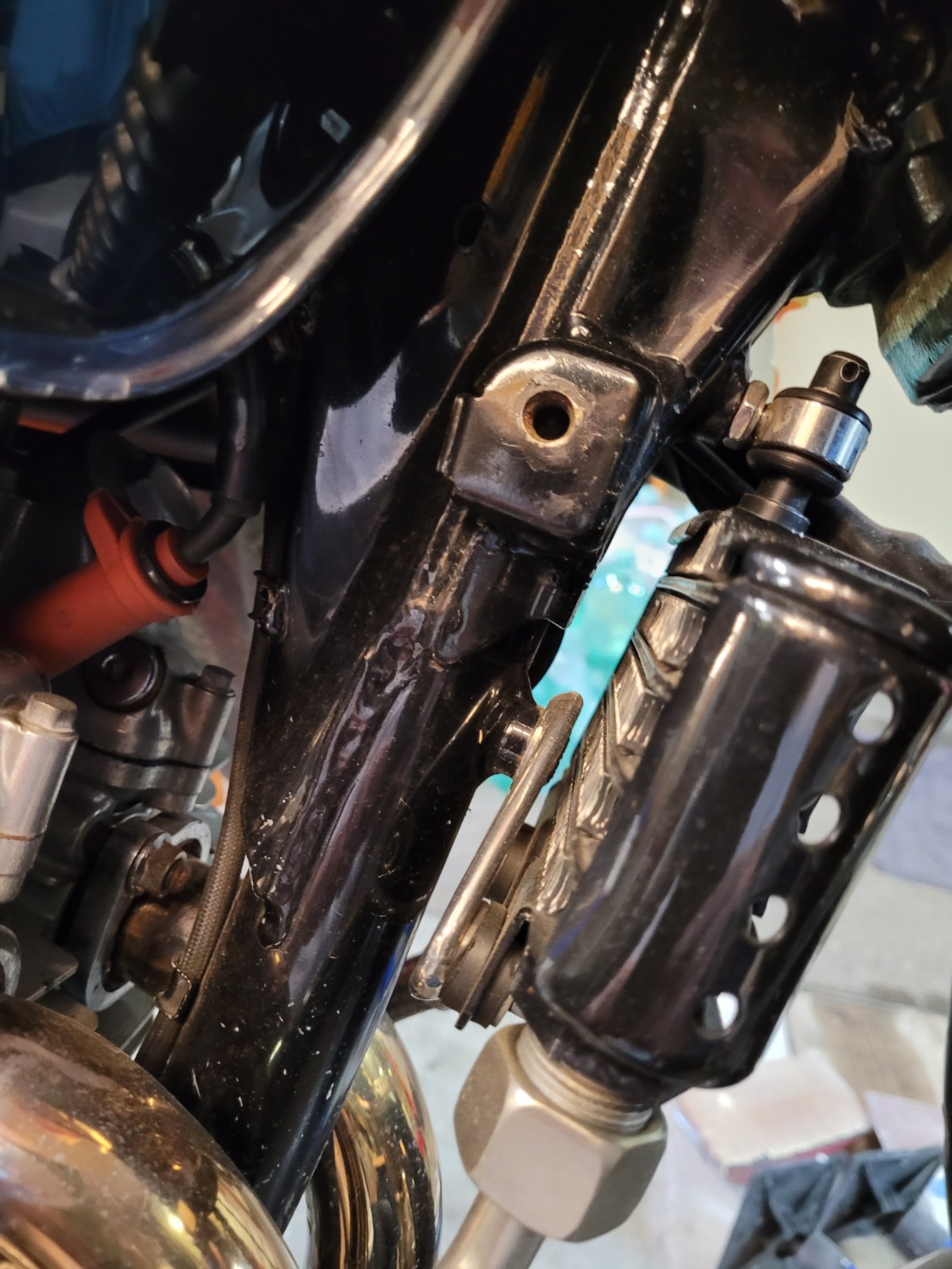

Da für die XBR Schläuche die Stutzen zu klein sind und die Wandstärken für dickere Stutzen nicht reichen muss man ganz breite Schlauchschellen (mit den 2 Rollen) nehmen. Ich hab trotz Connection keine passenden Pressfittings gefunden. Oder Stutzen selber drehen… Die Befestigung des Kühlers am Zylinder z.B mit selbst gefertigtem 2mm Edelstahlblech ist aber frickelig und eine saubere Verlegung der Leitungen auch
Beispiel Kühler
Schellen
XR/domi Lösungen am Lenkkopf oder am Kopf funktionieren aus meiner Sicht bei der XBR nicht wg Leitungslängen
Ich habe auch schon darüber nachgedacht die Ölwanne mit einem eingeschweißtem Ring zwischen der Schwinge zu vergrößern durch mehr Volumen sollten sich die Temperatur Verhältnisse auch verbessern

Das ist interessant Du hast offensichtlich einen anderen Schlauch und Pressfittings dazu gefunden! Kannst sagen was das für welche sind?

Leider nicht, habe das Moped so übernommen.
Gruss Ralf

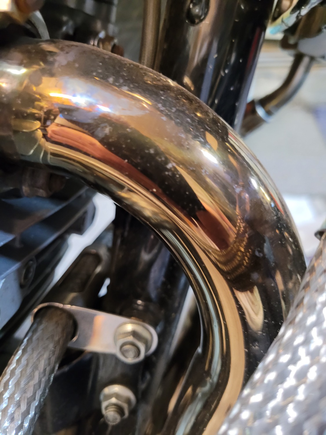

Mechanisch sehr scöne Lösung, Ralf, bringt aber eben mehr Hitze an die Motortop/Ventilbereich. nicht wahr? Wurde meinen, ein seitensmontierte Ölkuehler dagegen nicht.
