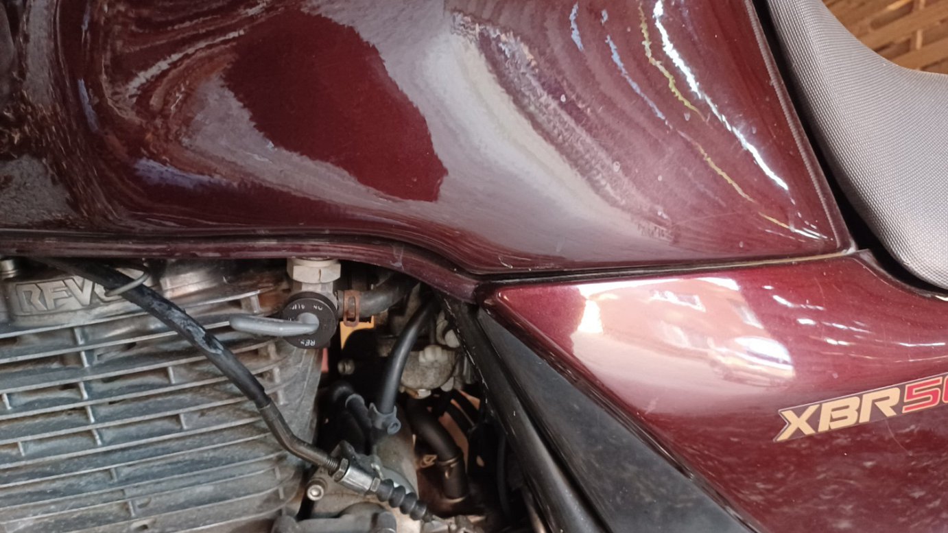

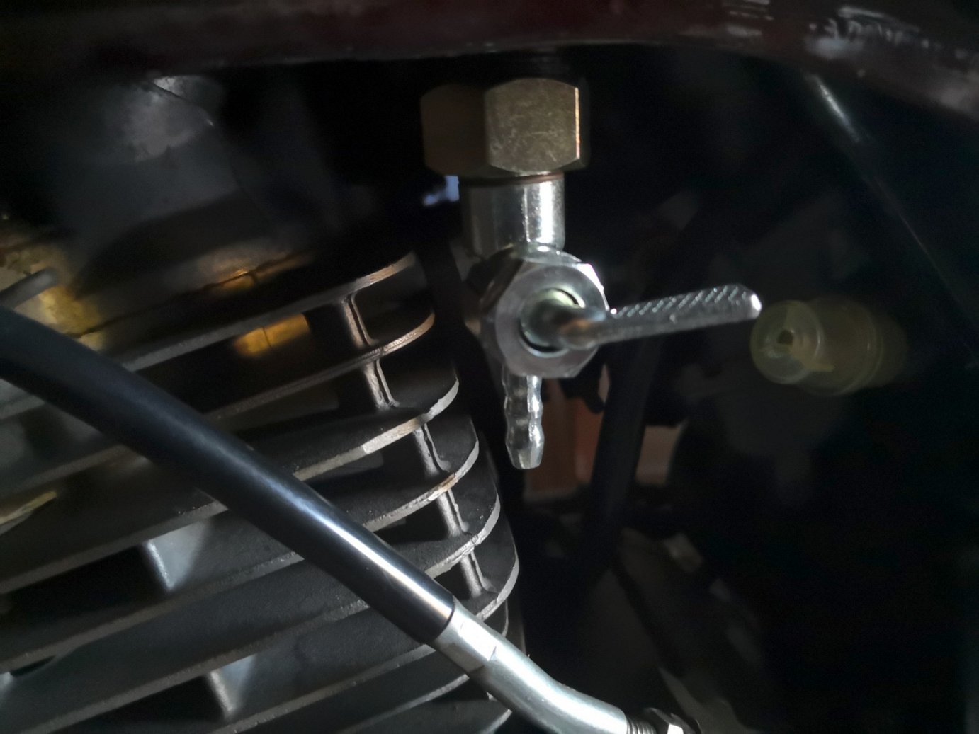

Du hast geschrieben das dein BMW-Benzinhahn der Benzinschlauch viel zu nah am Zylinder vorbei geht. Wen das so ist dann hast du einen falschen Benzinhahn. Den bei meinen geht die Öffnung nach hinten weg.

Das kann durchaus sein... hatte mir den gekauft, wie hier im Forum angegeben. Der hat den Abgang halt nach unten und sieht genauso aus, wie auf den Bildern von Benjamin und Johann in diesem Thread. Siehe auch Bilder. Das ist mir fuer meine Tochter wie gesagt nicht ganz "kosher" und ich habe lieber in einen orginialen Hahn investiert. Jetzt muss ich sie nur noch zum Laufen bringen (siehe meinen Thread "Hurra, sie laeuft wieder...")

Benzinhühner für Gummikühe gibt es mit Abgang nach unten und Abgang nach hinten. ;)

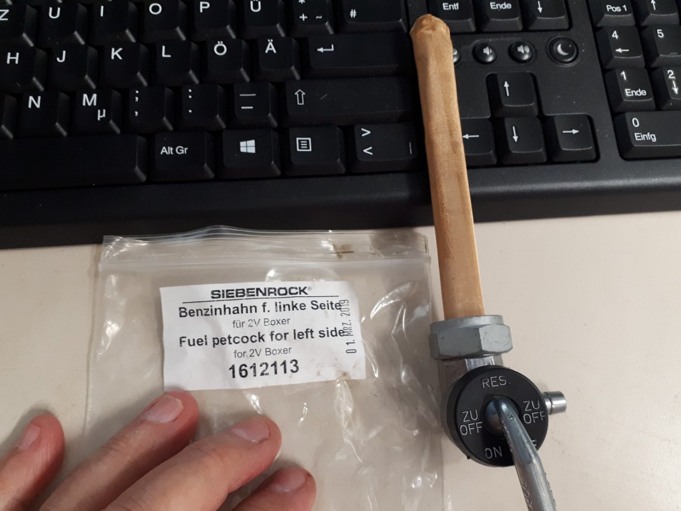

anbei Foto und Bestellbezeichnung beim BMW 2 Ventiler Spezialisten Siebenrock

Robert beim rechten Benzinhahn der BMW2V würde, auf der linken Seite montiert, der Anschluss nach vorne stehen.
Dein Hahn ist ein LINKER auch wenn du einen Rechten gekauft hast :S

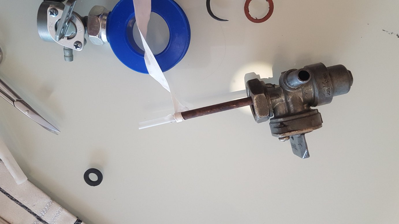

mein Benzinhahn wird auch gerade revidiert . Hab mir bei Ebay Kleinanzeigen eine 4-Lochdichtung gekauft und brauche nun noch das Sieb, am besten mit richtigem Überlauf. Deshalb habe ich auch einen M20 Benzinhahn mit Auslauf nach unten bestellt. Das dort verbaute Sieb ist mit einem Gewinde in das Gehäuse des Hahn eingeschraubt und passt leider nicht in den original Honda Hahn.
Udos Tipp zu Siebenrock scheint besser zu sein, das einzelne Sieb ist dort nicht lieferbar aber bei Ebay. Leider immer noch nicht perfekt, weil wohl nach das Standrohr des Original Hahns verlängert werden müsste. Bevor ich mir das hier bestelle, gibt es noch weitere Tipps?

Auf der Suche nach dem Siebeinsatz fand ich das Honda Original Teil 16952KAZ000, das mir mit gut 30 EUR aber zu teuer schien. Eine erneute Suche auf Ebay (<fuel tap (strainer, filter) honda>) fand dann verschiedene Artikel aus China mit der Bezeichnung "16mm Benzinhahn Kraftstoffhahn für Honda CB750A CB400F CB550F CB750F" und unter anderem dieser Abbildung:
Das scheint den Maßen an meinem Tank zu entsprechen und hoffentlich kann ich den Siebeinsatz für den original Hahn verwenden. Das Risiko von 4,76 EUR ist es mir jedenfalls wert.
P.S. Funfact, die Honda CB400F war mein allererstes Mopped, auf dem ich auch in Ohio meinen Führerschein machte.
Letzte Änderung: 09 Sep. 2022 08:55 von rumpeli.
Re: Alternativ- Benzinhahn für XBR
25 Sep. 2022 13:09
#69877

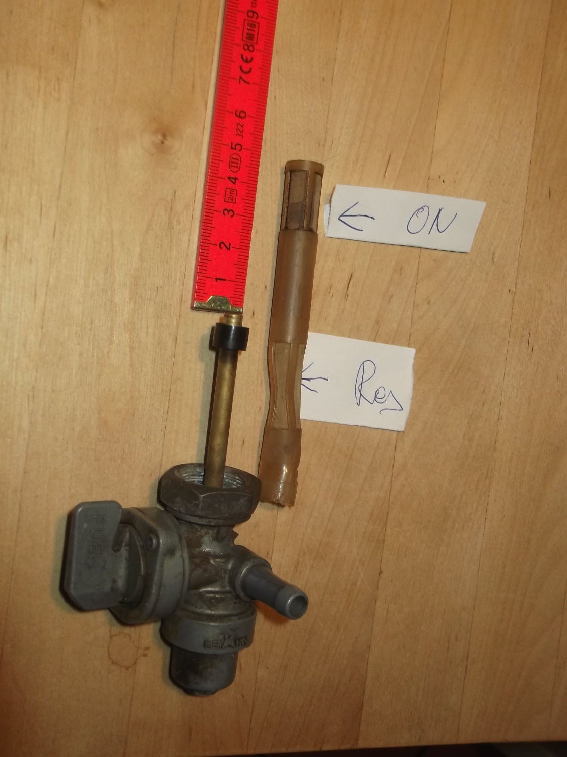

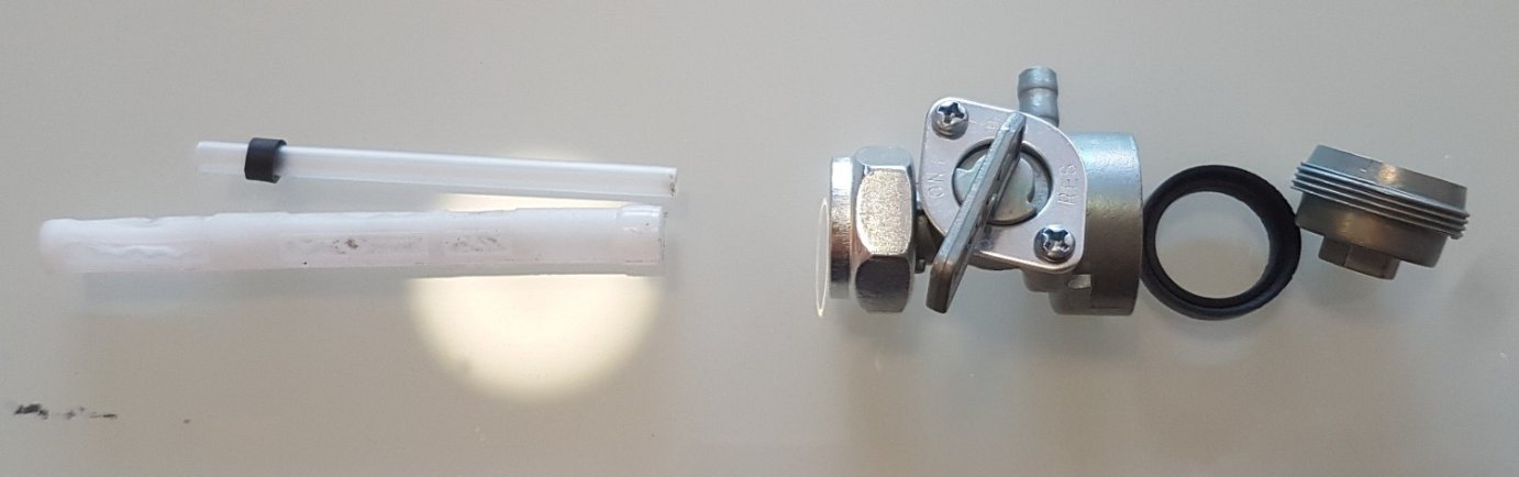

Wie hier gezeigt hat das original BEnzinsieb auch die Funktion das Steigrohr zu verlängern, so dass in Stellung "on" noch eine etwas größere Reservemenge verbleibt als es der Fall ohne das Sieb ist

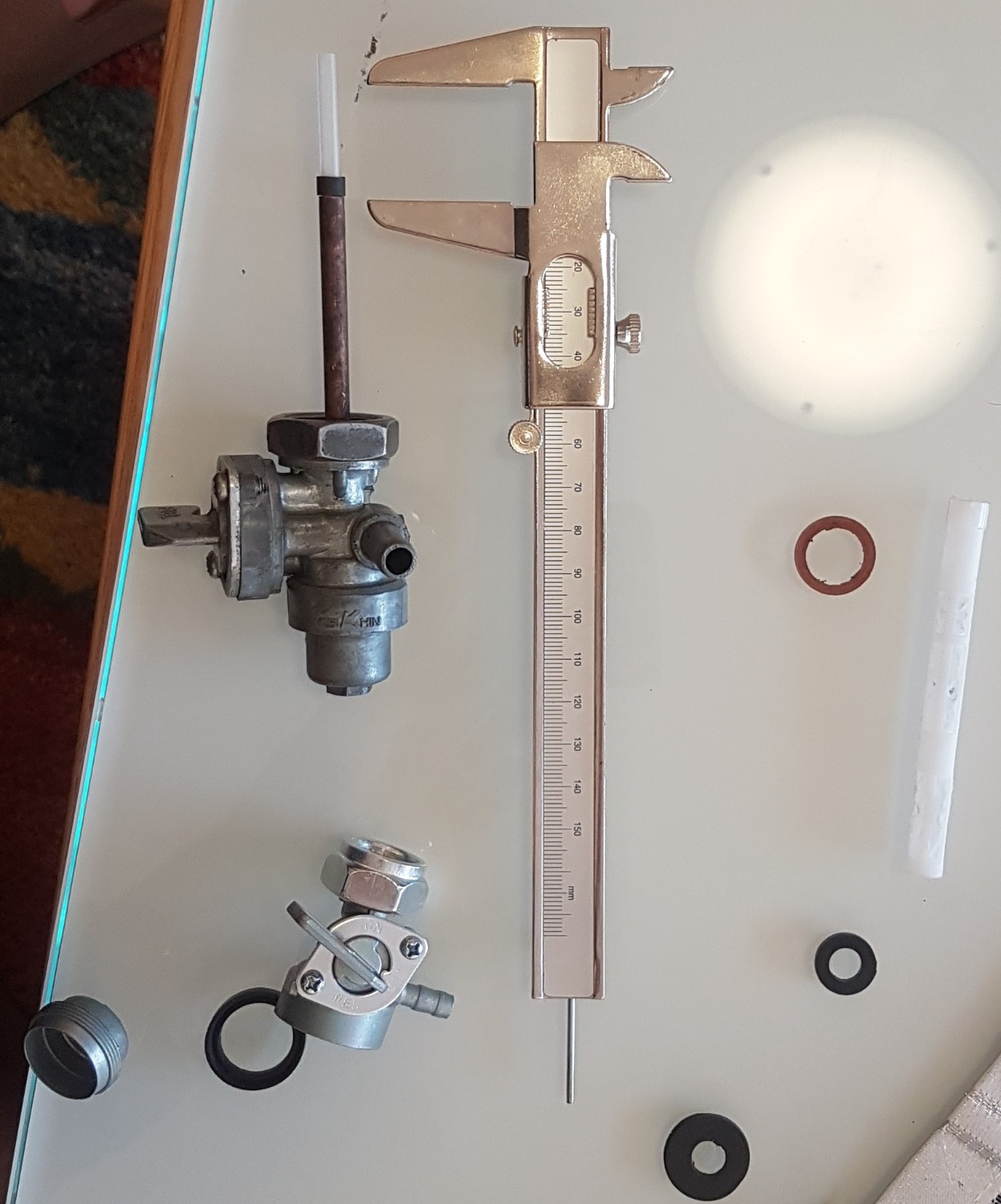

Der "16mm Benzinhahn Kraftstoffhahn für Honda CB750A CB400F CB550F CB750F" für knapp 5 EUR wurde pünktlich nach 2 Wochen geliefert. Das Plastiksteigrohr ist nur eingesteckt und lässt sich leicht entnehmen. Aus diesen Teilen kann man die Funktion des originalen Siebes nachbauen.
Das PLstiksteigrohr passt saugend in das original Steigrohr, mit dem Gummiring habe ich die Höhe auf 2,5 cm eingestellt. Teflonband hilft das teil zusatzlich zu fixieren, ist aber glaube ich nicht unbedingt nötig.

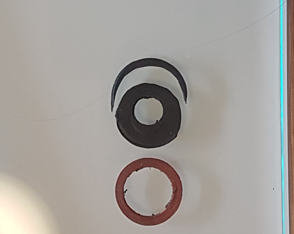

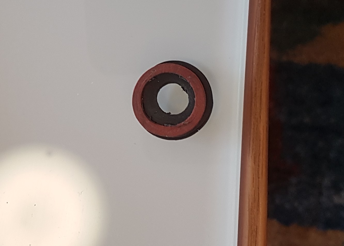

Das original Steigrohr sitzt leider nicht mittig im HAhngehäuse. Kann sein, dass man die VErschraubung zum TAnk mit der neuen schwarzen 16 mm Gummidichtung zusätzlich zur original Dichtung auch dicht bekommen hätte. Ich habe mir lieber eine neue Dichtung mit außermittigem 8 mm Loch und 21 mm außen geschnitten.
Scheint zu passen, am Mopped läuft nix aus, wie das erreichen der Reserve funktioniert wird sich dann demnächst zeigen. Falls ich hier nichts mehr dazu schreibe hat die Operation funktioniert.

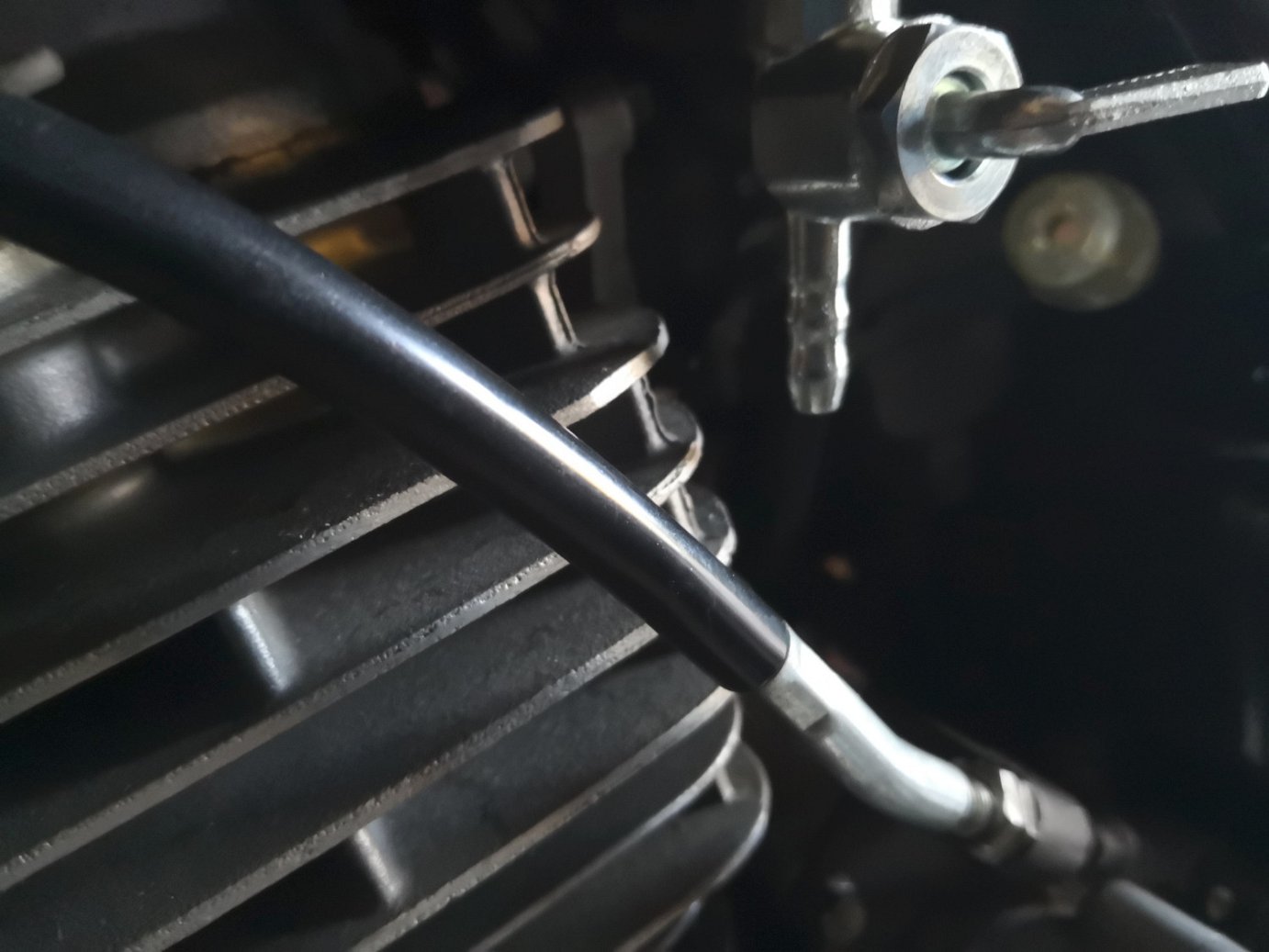

Welchen Benzinhahn hast Du dir geholt? Mit Abgang nach unten oder nach "hinten"? Der BMW-Benzinhahn (nach unten) hat bei mir prima gepasst, nur... mir war der Benzinschlauch viel zu nah am Zylinderkopf und deshalb habe ich ihn wieder runtergemacht. Habe dann entschieden etwas tiefer in die Tasche zu greifen und mir einen originalen und "ueberarbeiteten" Benzinhahn (also schonmal auf und mit neuen Dichtungen versehen) zu kaufen.
Da das Motorrad fuer meine Tochter gedacht ist, war es mir das wert.
Wie gesagt, BMW hat bei mir prima gepasst, keine Aenderungen noetig, nur war mir das mit Abgang nach unten nicht kosher. Wenn du also noch korrigieren kannst, die gibt es wohl auch mit Abgang nach hinten, so wie original.

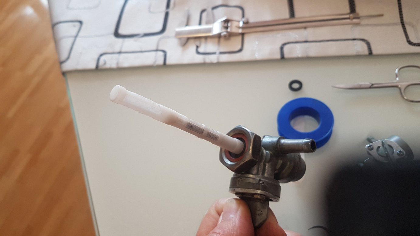

Hatte den auch bei Siebenrock gekauft. Nach meiner Bestellung wurde der Preis um 10€ erhöht. 30% Erhöhung, aber man geht halt mit der Zeit! Er paßt, aber man muß die Steigrohre kürzen. Habe mir das für die Reserve gespart, da ich ich sowieso nach spätestens 250km tanke und nicht vorhabe beim IronButt mitzumachen. Das Sieb geht nur rein, wenn daß Plastikkopfstück oben am Filter verformt wird. Der Benzinhahn funktioniert wie Sahne, kein Vergleich zum Original. Momentan das beste Teil an meiner XBR. :-)

Ja die Steigrohre müssen gekürzt werden auf die original Längen.

Ich habe das Originalsieb im Tank gelassen, wußte auch nicht, wie man das rauskriegt. Man muss nur das lange weiße Plastikröhrchen des BMW-Teils mit dem Seitenschneider auf Originallänge kürzen. Das kurze Röhrchen habe ich auch soweit wie möglich gekürzt, so sollte auch (fast) alles Benzin rauslaufen können, ansonsten würde wohl immer ein paar Zentimeter im Tank bleiben. Der Originalbenzinhahn hat den Auslauf für Reserve ganz unten im Metallteil.
Wie das mit der Reserve aussieht muss ich noch sehen …

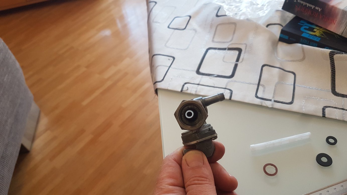

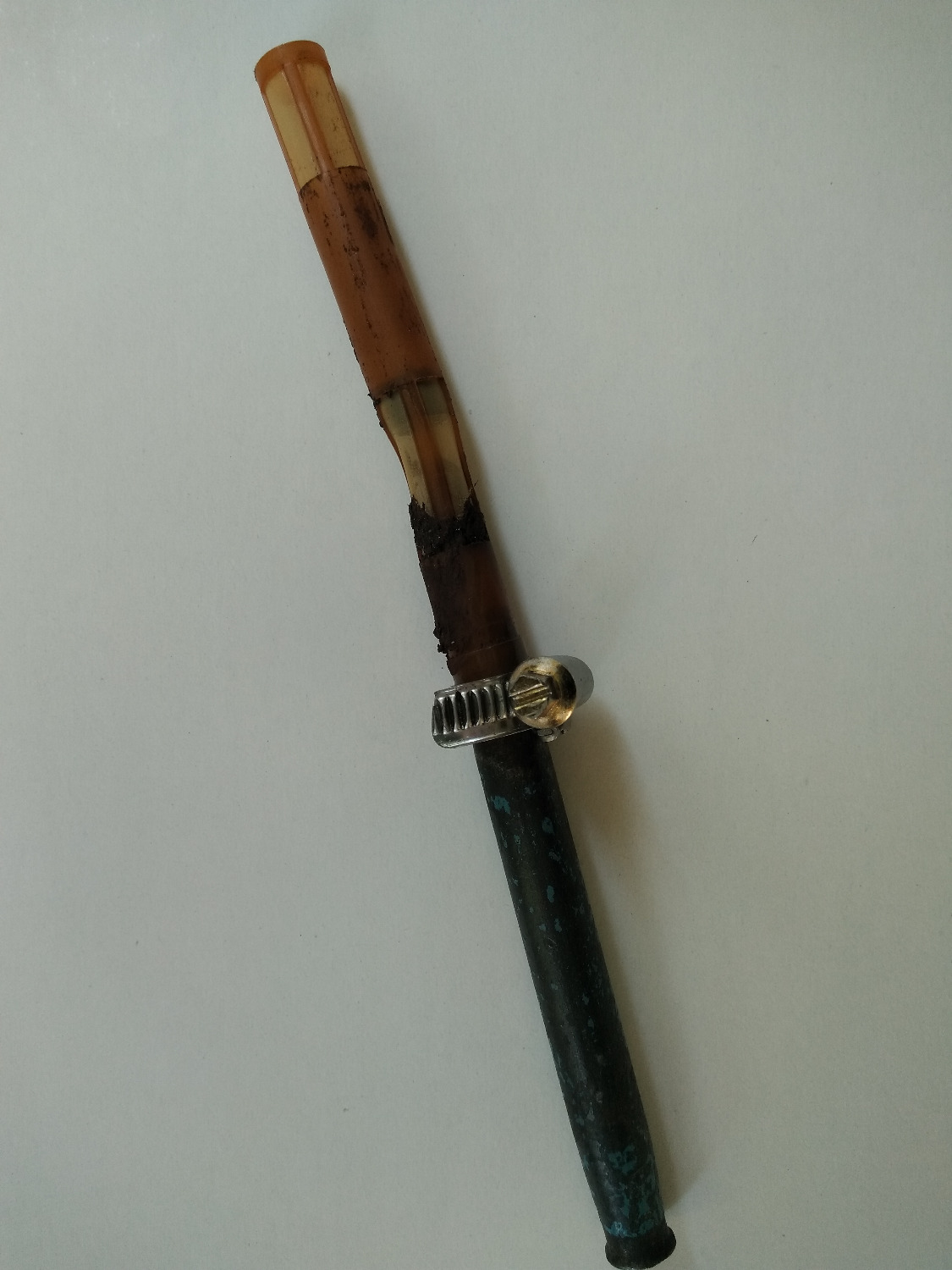

...Den Hahn bekommt man ja eigentlich noch gut rausgeschraubt, nur das Kunststoffsieb ist im Tank öfters richtig böse festgerostet/festgerottet..
Da kann man sich dann zwischen "Läusen" oder "Flöhen" entscheiden:
-entweder
der Siebrohr bleibt im Tank, dann mit einer großen Wahrscheinlichkeit, daß beim Zusammenbau, der schwarze Gummiring nicht mehr an der richtigen Stelle sitzt
-oder
man macht das Rohr mit Gewalt raus und verwürgt es dann nahezu zwangsläufig im Anschlußbereich (und deshalb wird es dann wahrscheinlich wie bei Dir hinterher häufig weggelassen).
Ich kann kein Patentrezept anbieten, wie man das Filterrohr wirklich zuverläßig schadensfrei rausbekommt, mittlerweile kratze ich gerne den oberflächlichen Rost weg und versuche da entweder irgendetwas rostlösendes einzubringen. Alternativ kann man das Ding versuchen zu lösen, dadurch daß man da vorsichtig Druckluft in den Spalt zwischen Rohr und Tank bringt. Mit der Zange verwürgt man/ich leider fast immer (siehe unten).
Vielleicht fällt ja jemand noch etwas anderes Nettes dazu ein, was er selber schonmal erfolgreich angewendet hat.
Viel Spaß
Wg. der von Harri beschriebenen Problemtik habe ich heute ein selbstgebautes Ausbauwerkzeug genutzt, was einwandfrei funktioniert hat. Ich habe eine Schlauchschelle und einen Körner (wichtig: Schaftdurchmesser > 10,5 mm) verwendet (siehe Bild im Anhang). Vorher mit einem dünnen Schrauberdreher vorsichtig im Spalt zwischen Sieb und Ablaufstutzen arbeiten, Rostlöser in Spalt sprühen (und evtl. einige Stunden warten).
