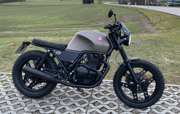

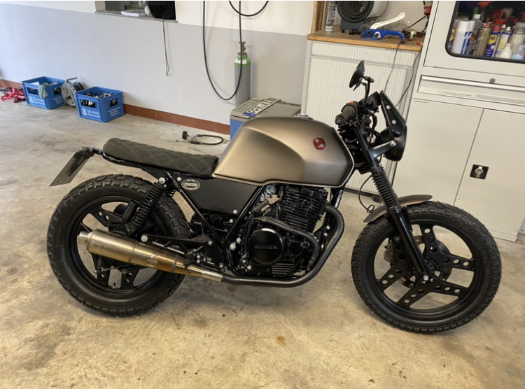

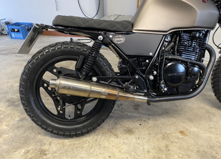

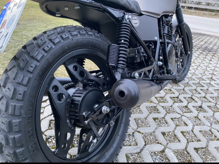

Heute mal eine Auspuffalternative ausprobiert.
Sieht mMn. garnicht mal schlecht aus.
Ist von einer MZ125SM. Lautstärke ist in etwa wie Original, aber beurteilen lässt es sich erst wenn ich den 2. auch habe...

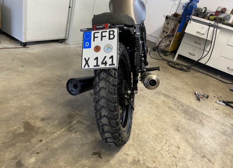

Jetzt hab ich beide Töpfe dran.
Sound ist schön und nicht zu laut. Eher leiser als mit Originalauspuff. Leistungstechnisch kann ich keinen wirklichen Unterschied feststellen. Hab das Moped aber auch noch nicht lange.
Fazit für mich, für 60€ und ne Stunde Arbeit 2 Edelstahltöpfe die nicht so schlecht aussehen und von der Lautstärke absolut ok sind, passt das auf jedenfall. Dazu haben sie für den Fall des Falles eine E-Nummer.

Hallo Hockl,
Du schreibst, dass jetzt der 2. Auspuff montiert ist.
Im Original hat die MZ125SM ja nur einen Endtopf auf der rechten Seite. Ist die Aufnahmehalterung so, dass sich der Auspuff mühelos auch a. d. linken Seiten montieren lässt?
Besteht der Auspuff aus Edelstahl?
Letzte Änderung: 31 Jan. 2021 10:12 von kompagnon.
Re: Auspuffalternative
31 Jan. 2021 10:24 - 31 Jan. 2021 10:46
#67753

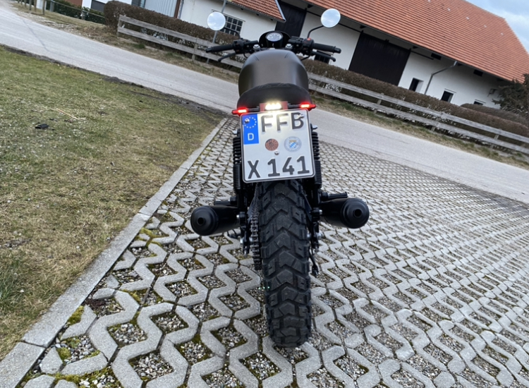

Ja der Auspuff ist aus Edelstahl.
der Topf ist komplett gleich konisch und kann dann auf der linken Seite um 180° verdreht angebaut werden. Anpassung an den Krümmer muss am Motorrad gemacht werden um den richtigen Winkel hinzubekommen. Hab dann jeweils ein 4mm Flachstahl an die vorhandene Befestigung angeschweiß und am Original Anschraubpunkt verschraubt, sieht so eigentlich recht sauber aus. Einzig wo die 180° Drehung auffällt, ist am Auslassstück, dieses geht um ein paar Grad nach unten und auf der anderen Seite dann natürlich nach oben, fällt aber kaum auf. Werde aber hinten noch einen Edelstahl Konus anschweißen, so das die Optik in etwa wie bei den Conic Töpfen aussieht. Danach wird das ganze noch schwarz lackiert.

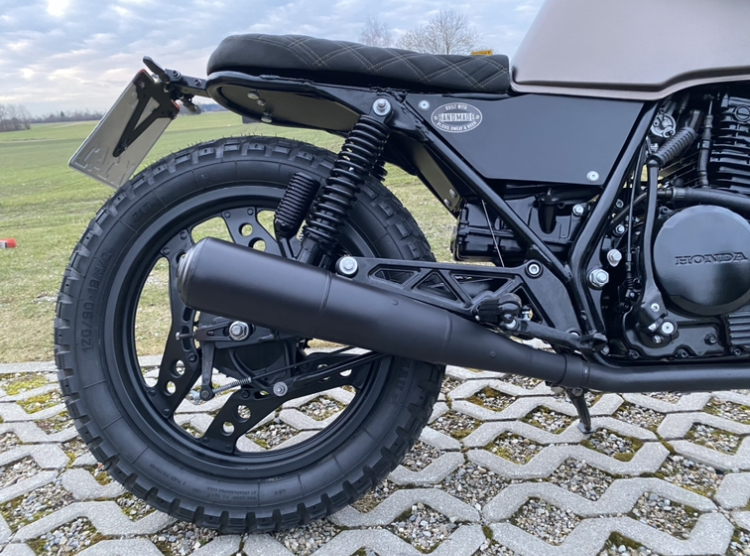

So jetzt bin ich mit dem Auspuff fertig.
Hab jetzt noch die „modern“ erscheinenden Endkappen entfernt und die Töpfe schwarz lackiert.
Mir gefällts, und Sound ist echt schön und nicht lauter als Serie. Läuft auch ganz gut damit.
War alles in allem ca. 2 Stunden Arbeit und die beiden Töpfe haben jeweils 30€ gekostet.
Mal schauen ob mir der Tüv die einträgt, wenn nicht, E-Nummer ist drauf und arg gebastelt sieht es nicht aus...

Harald schrieb: Kann mich nur anschließen, sieht echt gut aus :-)
Eine Frage hätte ich noch:
Wo bekommt man Edelstahl-Töpfe mir e-Kennzeichnung für 30 € ???
(oder hast Du eine "0" vergessen ;-) )
Es sind Endtöpfe einer MZ125SM.
Diese sind bei Kleinanzeigen öfter für ca. 30€ inseriert.
Müssen aber angepasst werden. Ist nicht Plug/Play... Aber der Aufwand hält sich in Grenzen. Man braucht natürlich etwas Geschick und sollte Edelstahl schweißen können...
