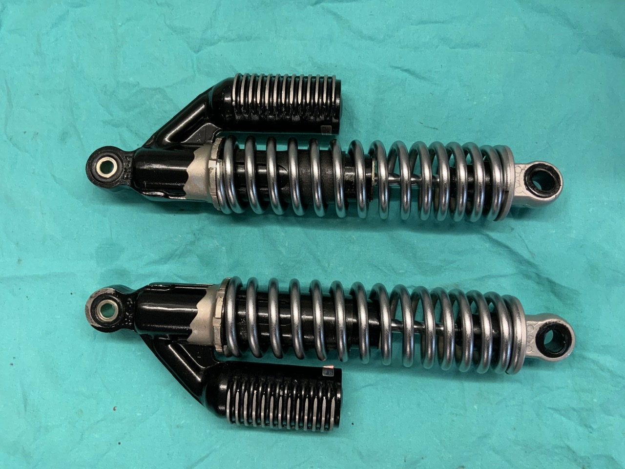

Hallo Zusammen!
Überhole/reinige/aufhübsche gerade (m)einen Satz Federbeine, habe aber leider beim Zerlegen vergessen etwas zu notieren.
Die Federn sind progressiv gewickelt.
Welches Ende gehört in Einbaulage nach oben?
Die engere oder die weitere Wicklung?
Für schnelle Antwort schoneinmal DANKE!

Jau DANKE hätt ich Dappes selber drauf kommen können!
Hast ne „Level3“-DOMI-Frage bei mir gut ;)

Spannungsvolle Montage:
Fertig :-) . . . :.

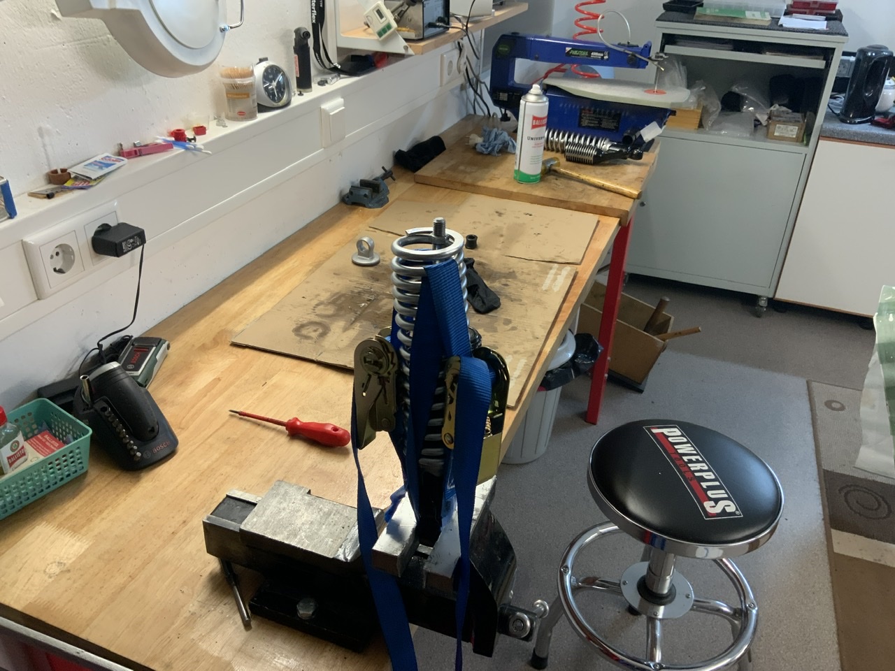

Andreas wird es sicher gesehen haben. Für die, die Federn zum optischen Aufarbeiten abschrauben wollen. Man muß erst die Feder sichern, geht zwar auch mit den hier verwendeten Spanngurten. Ist trotz der noch gar mal so großen Kräften nicht "State of the Art" und besser/sicherer sind eigentlich geeignete Spanner. Man kann das Dämpfungsgummi etwas runterziehen, darunter ist dann in der Dämpferstange ein Schlüsselansatz, also bloß nix mit der Zange und wenn der Teller sich nicht gut abschrauben läßt, evtl etwas Wärme, weil da, ich glaube, serienmäßig Schraubensicherung vervendet wurde. Leider ist nach dem Lackieren, dort wo die Feder scheuert leider sehr schnell wieder der Lack ab und deshalb habe ich es nicht wiederholt.

Das mit den Spanngurten hatte ich bereits bei einem Federtausch an (m)einem CRF250 Mono-Federbein....
Normal bin ich totaler PassendWerkzeug Fetischist, aber hier die pragmatische Lösung ;)
