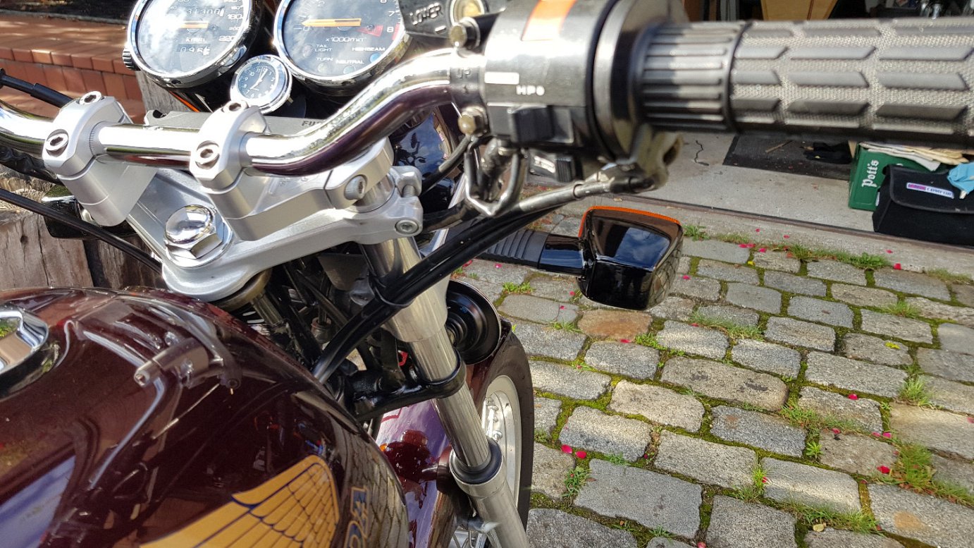

Hallo zusammen, habe die XBR meiner Frau auf Hochlenker umgebaut, und habe Probleme mit der Gaszugverlegung, das Moped gibt Bein Rechtseinschlag immer Gas, egal wie ich die Züge verlege, hat dazu einer eine Idee oder wo gibt es längere Gaszüge zu bekommen?

Es gibt im Zubehör noch Meterware und Lötnippel.
SLR oder NX650 könnten länger sein.

Vielen Dank, SLR Variante hat gut funktioniert, den kleinen Längenunterschied konnte man mit der Einstellschraube gut ausgleichen.
