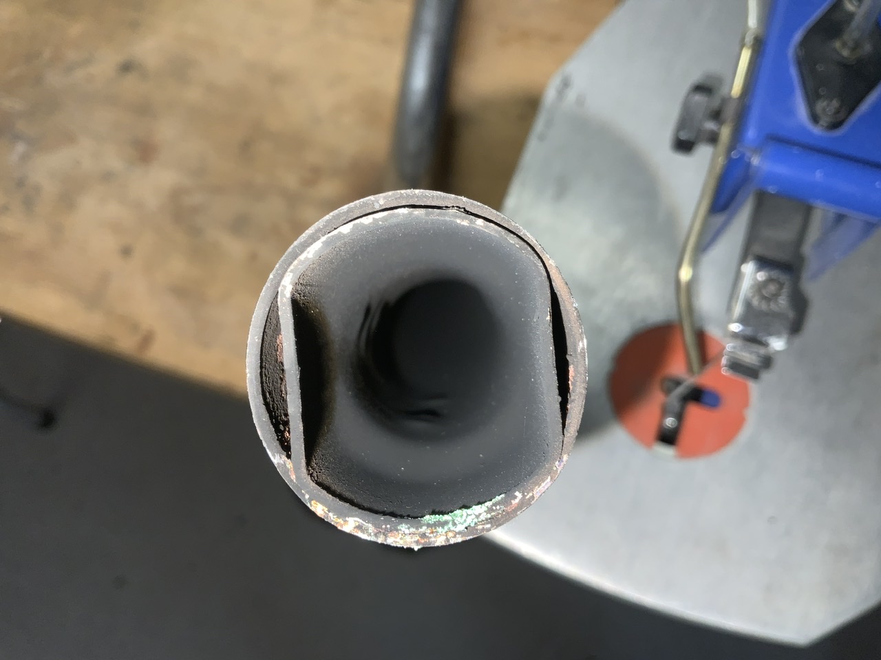

Hallo, heute ist mir aufgefallen daß in den Krümmern meiner XBR Reduzierungen stecken?
Wenn ich in das gerade Ende aus Richtung Endschalldämpfer schaue ... (siehe Bild)
Ist das bei allen Krümmern oder hat das etwas damit zu tun das „mein Projekt“ ursprünglich
eine gedrosselte Ausführung war?
Zusatzfrage:
Gibt es Erfahrung mit den z.b. bei Ebay angebotenen Nachbau Edelstahl-Krümmern?
Wenn dort diese Reduzierung vermutlich nicht vorhanden, merkbare Nachteile?
Zusatzfrage:

Die Reduzierungen sind normal, dienen wohl einem besseren Drehmomentenverlauf.
Nachbaukrümmer haben das nicht, haben auch insgesamt einen grösser Durchmesser
Gruss Ralf

Wie Ralf schon schrieb sind die doppelwandigen Krümmer normal. Deswegen laufen XBR Krümmer auch nicht blau an.

Ah Danke!
Dann muß das so, also die Krümmer wieder aufarbeiten
