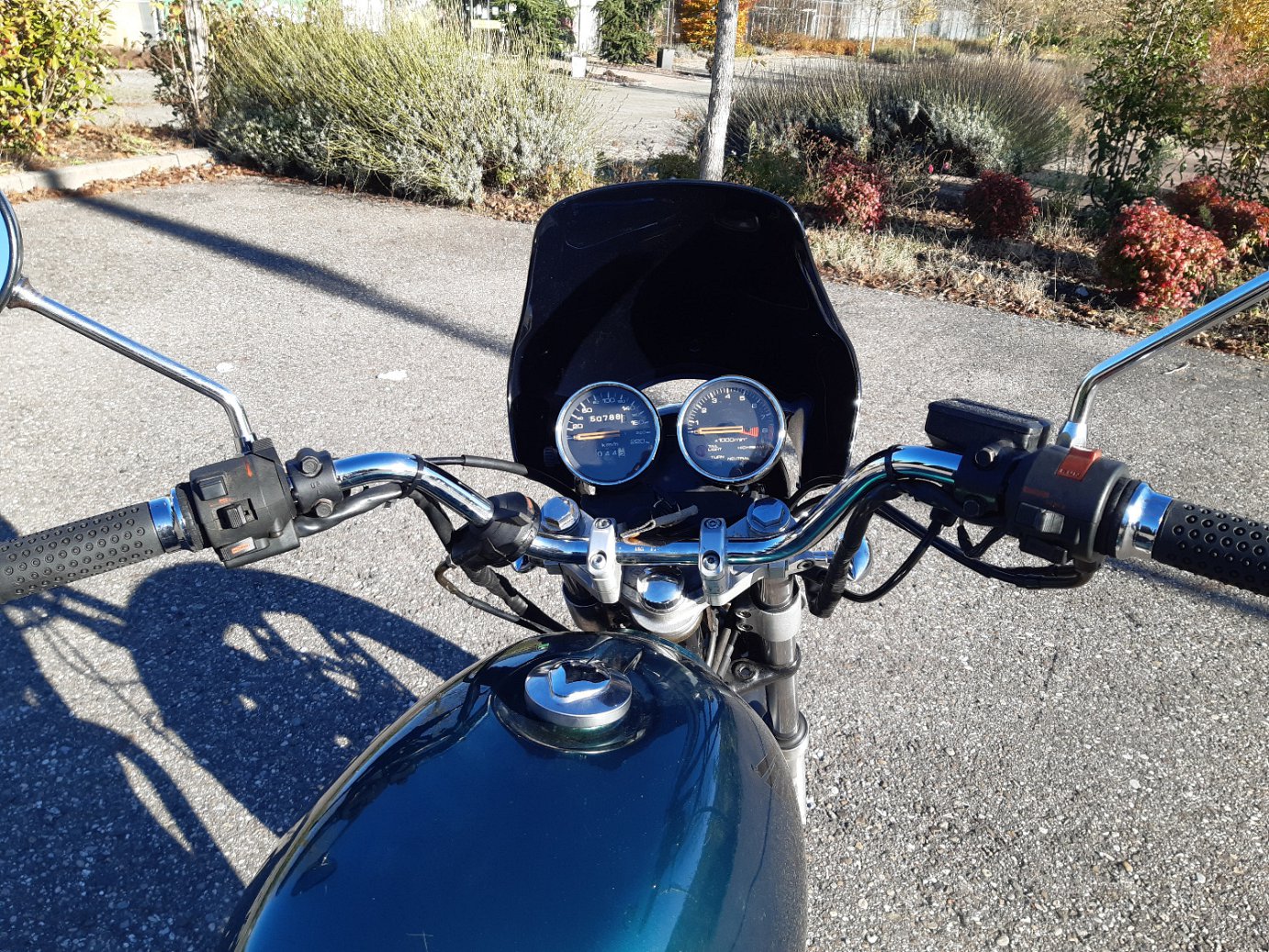

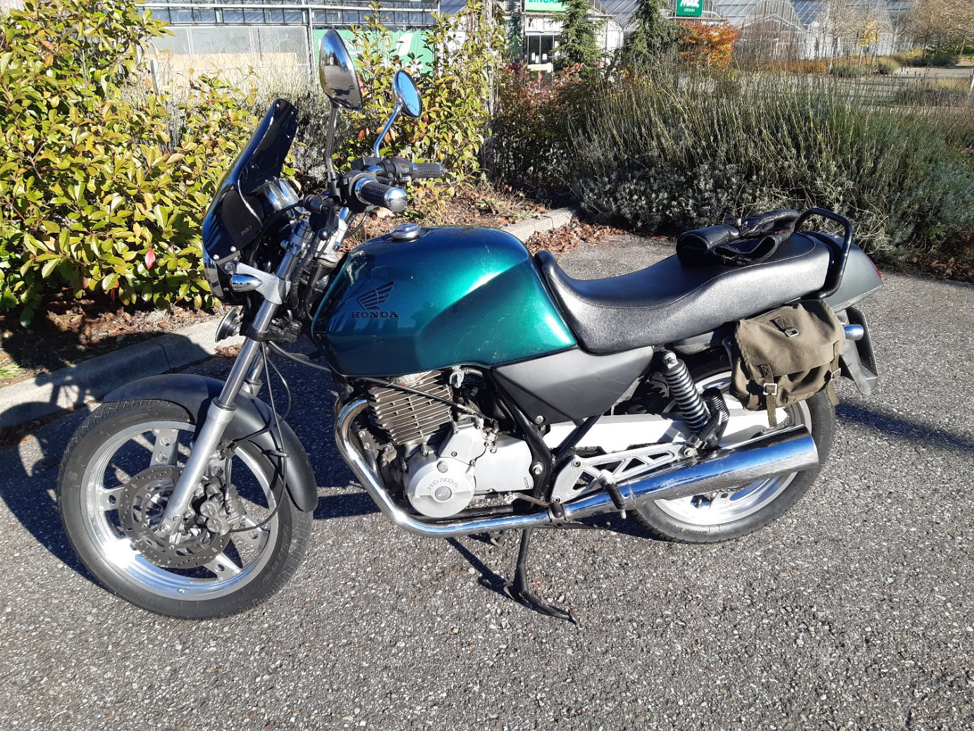

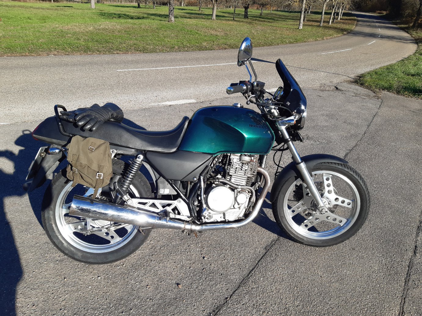

nun habe ich endlich den ersten Teil meines Umbaus geschafft: Sie ist auf der Straße mit TÜV, Eintrag von Lenker mit Adapter, Stahlflex.
Heckumbau und Tank sollen noch folgen. Vorher muss noch ein neuer Kettensatz her und die Kupplung:
Schleifen tut sie gar nicht, Beläge scheinen noch OK. Bei meiner Jahresfahrleistung halten die wohl noch eine Weille.
Was mich nur nervt ist, dass sie unheimlich spät kommt.
Kann das nur an den Federn liegen? (50000 km)
Würde gerne die originalen verwenden, nicht die verstärkten. Gibt es die noch bei Honda?
Vielleicht hat jemand von euch die schon verwendet.

Die Verlegung des Kupplungszuges würde ich als innovativ bezeichnen. Vielleicht auch als gewagt!
