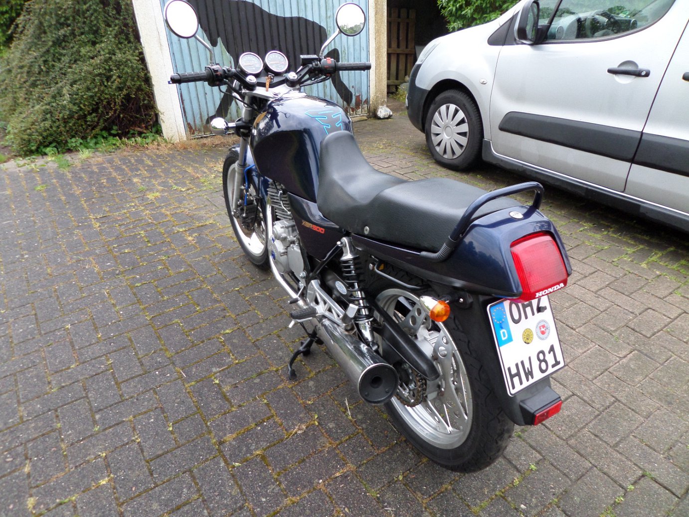

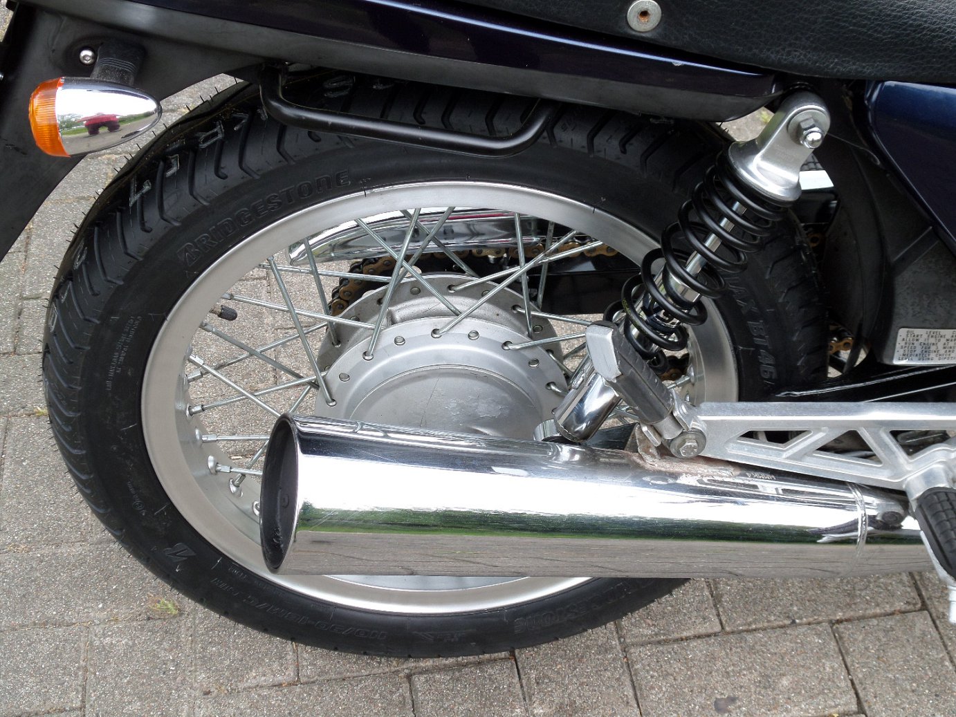

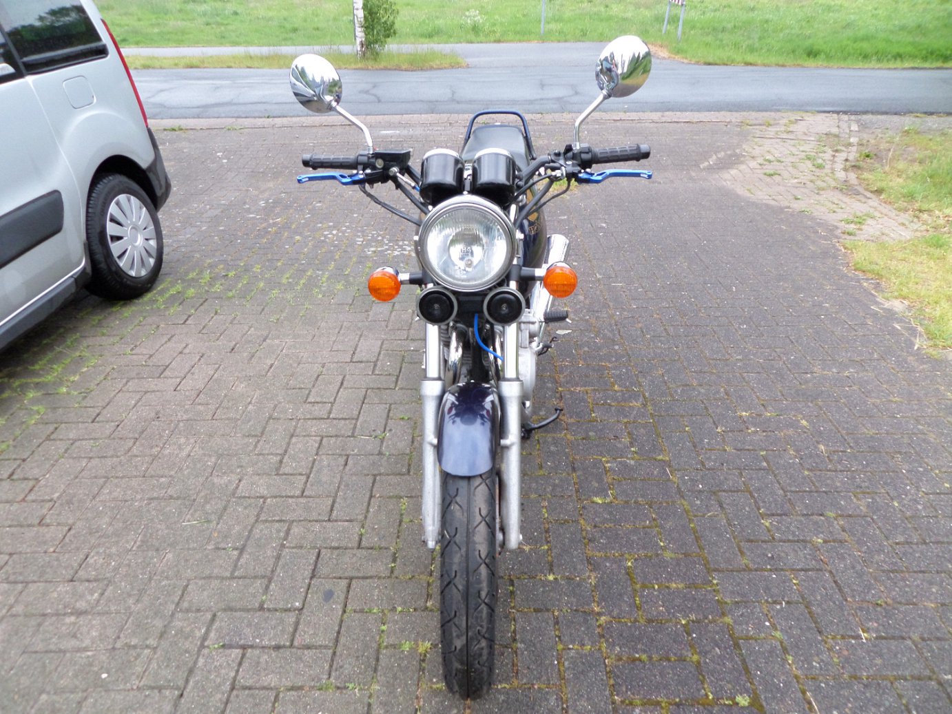

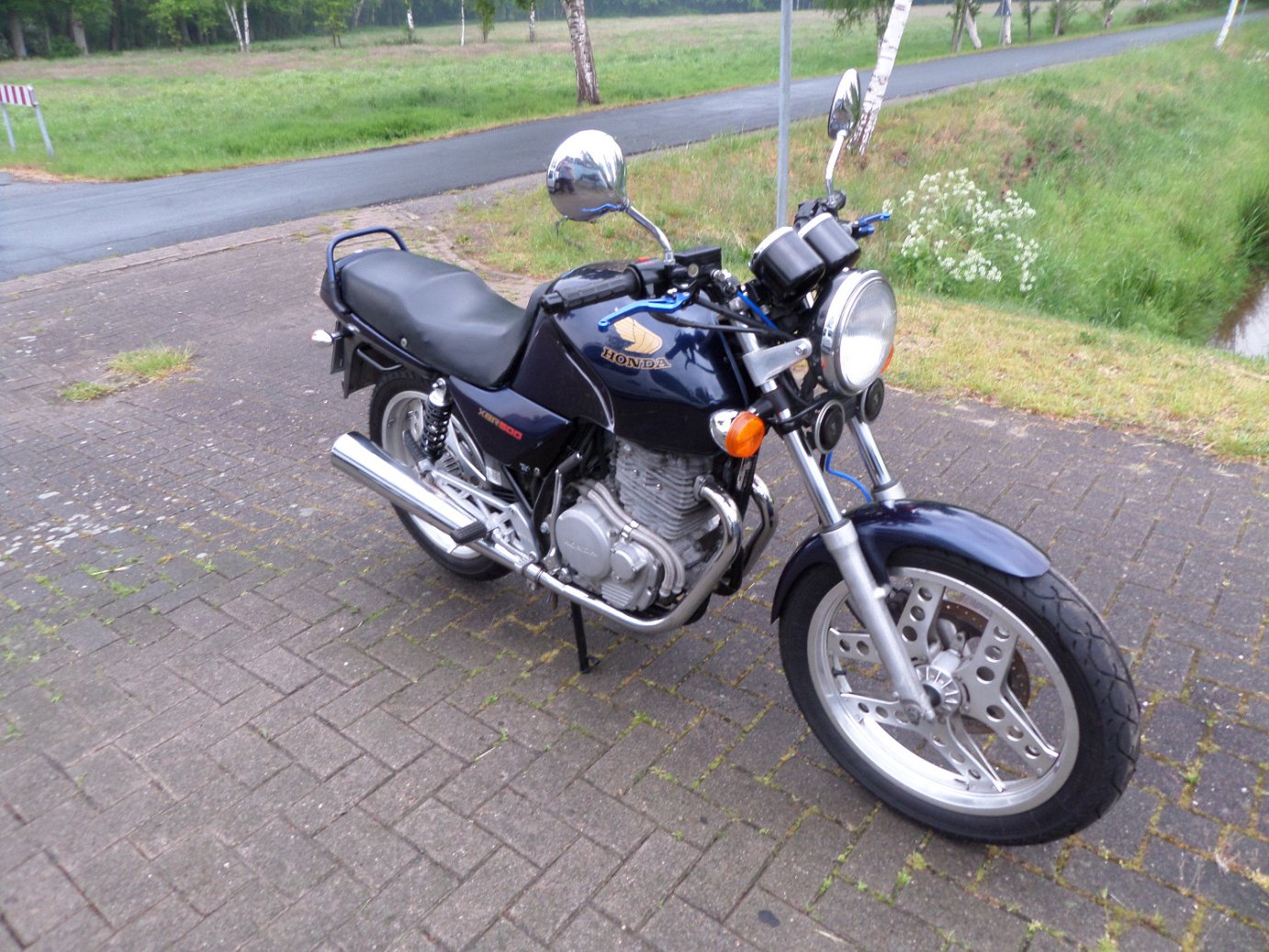

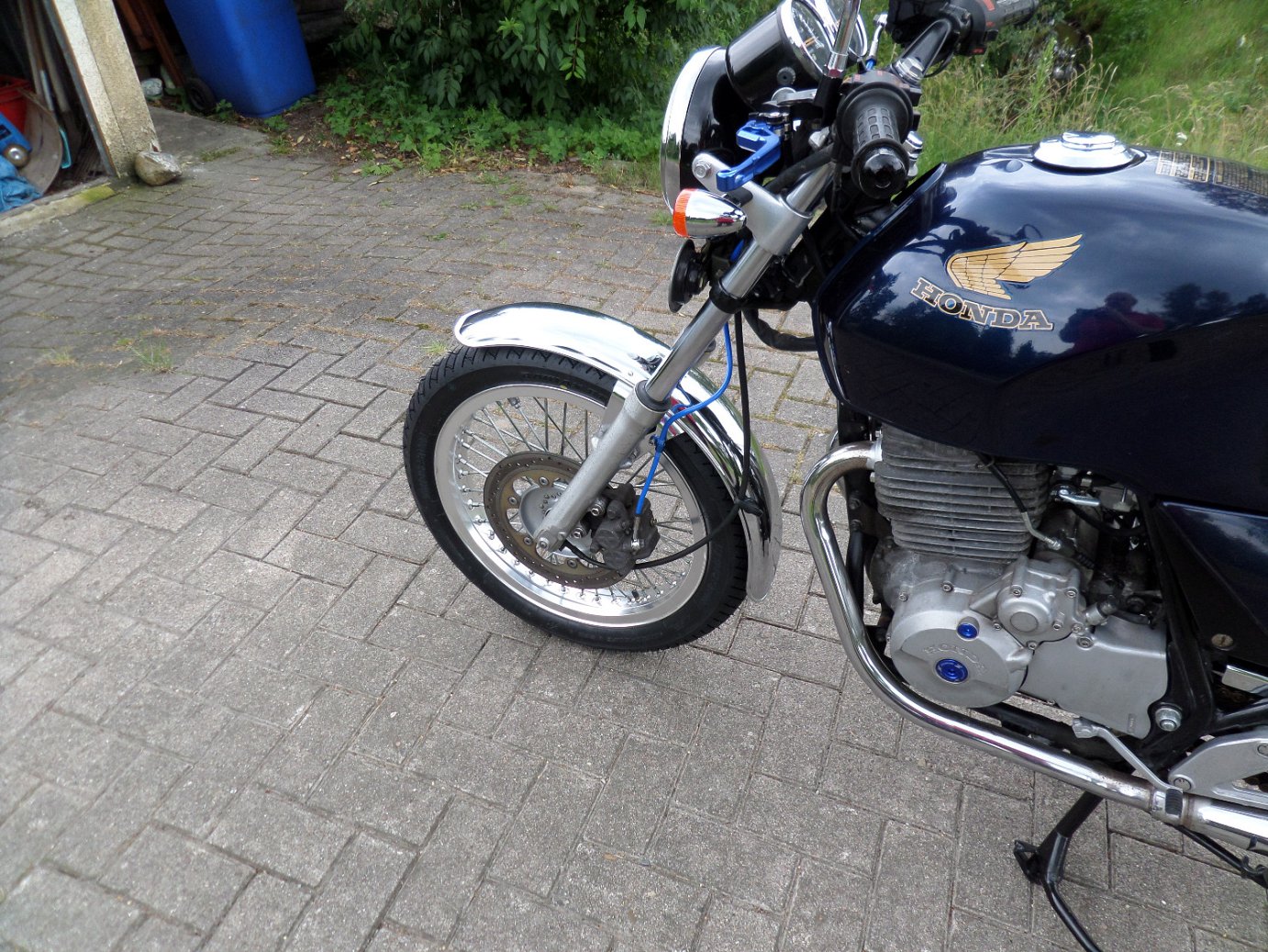

Hab die XBR mit 20 Kw im April 2019 aus Hildesheim für 400€ gekauft, wurde von Mutter und Tochter gefahren, die letzten 2 Jahre hat die XBR ungenutzt in der Garage gestanden, das Schwimmernadelventil hat nach der langen Standzeit gehakt und der Sprit lief durch den Ablassschlauch in die Botanik, zu hause angekommen hab ich mit einem Hammerstihl ein paar mal gegen das Schwimmergehäuse geklopft und der Vergaser war wieder dicht,Inspektion gemacht Ölwechsel usw., neue Reifen und neue Batterie investiert und dann ab zum Tüv wo Sie ohne Mängel durchgekommen ist.

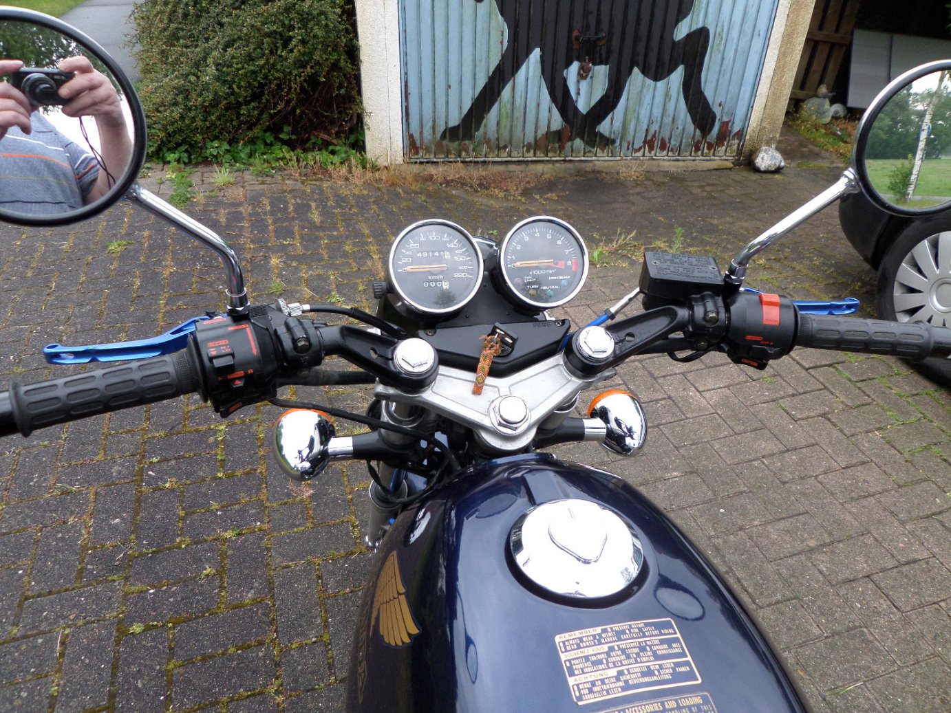

Dieses Frühjahr hab ich Sie dann Umgerüstet auf 32 Kw mit neuer Nockenwelle von der XL 600 R aus Israel, neue YSS Stoßdämpfer, neue einstellbare Hebel von ProBrake, neue Stahlflexleitung von Melvin, neuen DID VM Kettensatz hatte ich noch liegen, Bol'dor Stummel hatte ich schon letztes Jahr montiert und einen neuen Mikuni TM40 Flachschiebervergaser von Choise hab ich ihr auch spendiert und eine Lithium-Ionen Batterie von JMP.
Jetzt marschiert Sie richtig gut, so um die 165 Kmh, vorher so um die 125 Kmh mit 95 Kilo Kampfgewicht, alles laut Tacho.

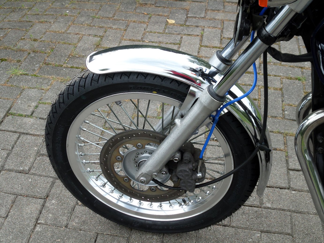

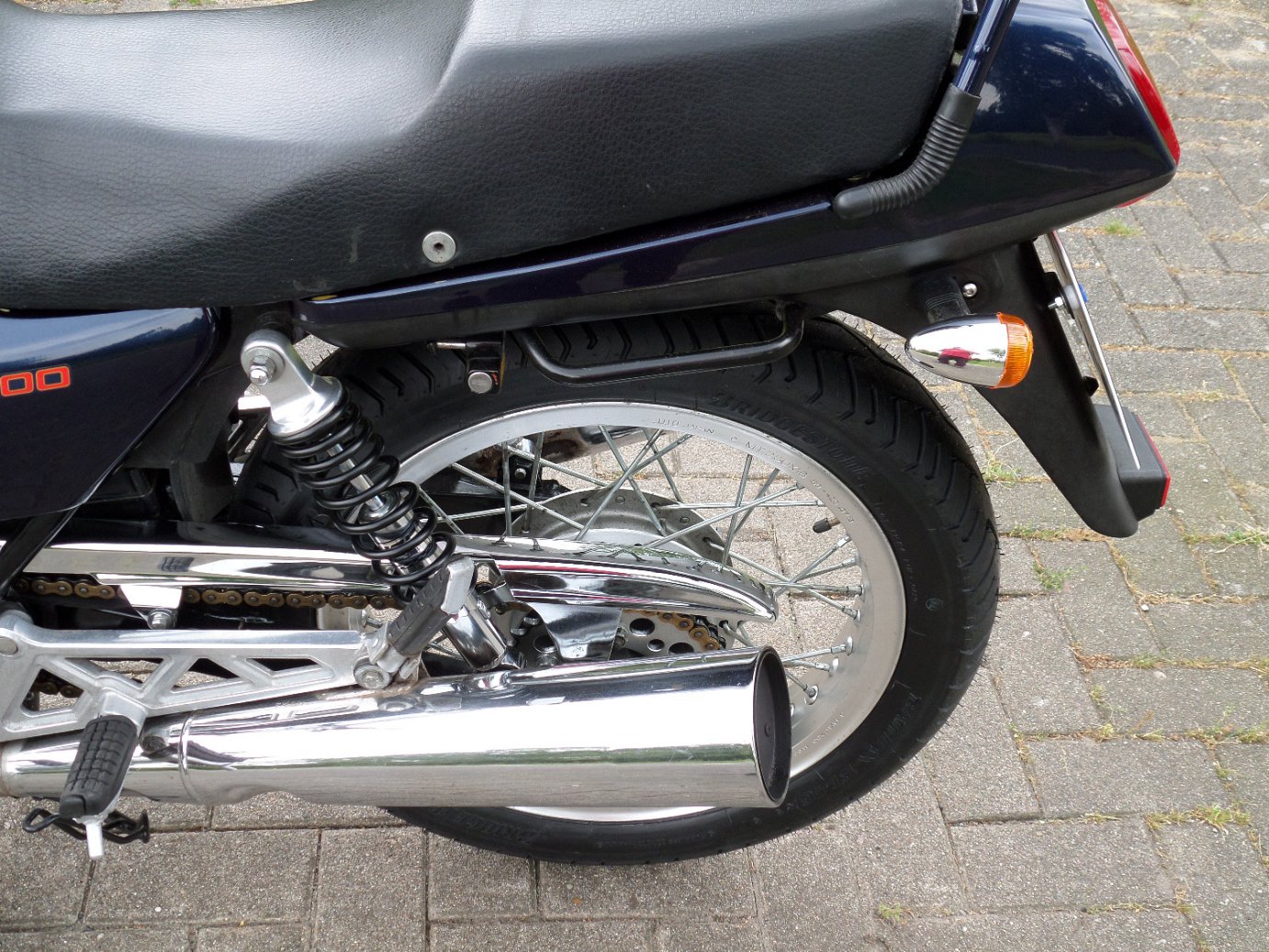

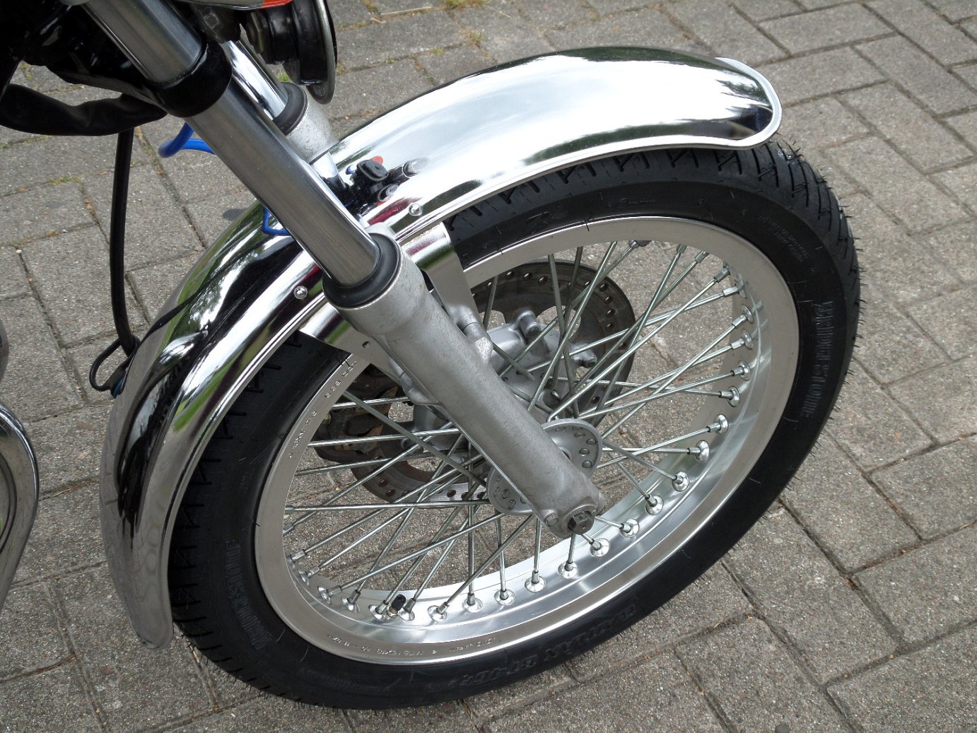

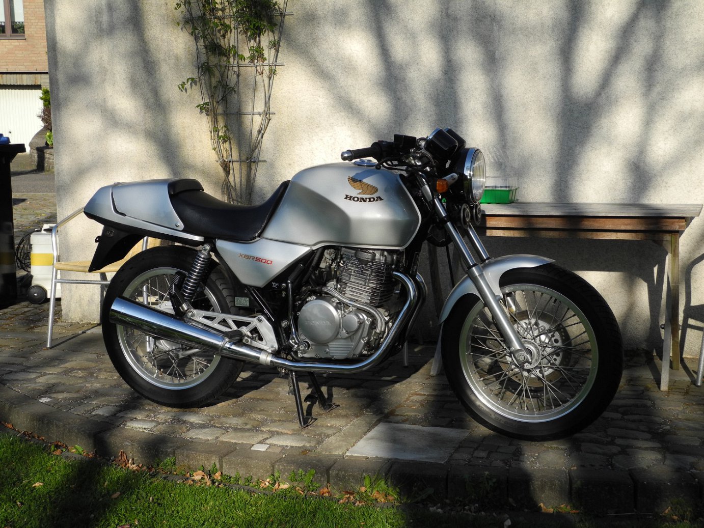

Hallo, jetzt hat meine XBR die geliebten Speichenräder bekommen mit den neuen Bridgestone BT-46, einen verchromten Frontfender von der CX 500 und einen verchromten Kettenschutz von der GB 500 Clubman, die Blinker sind jetzt die gleichen wie hinten und am Lampenhalter befestigt.
Die Rückholfeder vom Mikuni TM-40 hab ich auf die niedrigste Stufe umgehängt, das ist wesentlich entspannter wie vorher auf der höchsten Stufe.
