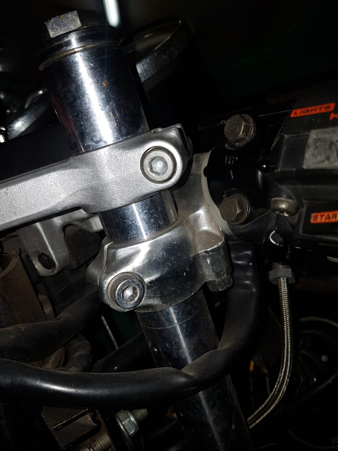

Hallo Leute! hab trotz umfangreicher Suche im Forum leider nichts gefunden was mir weiterhilft, daher nun hier meine Frage an die Wissenden.
Ich möchte die original Lenkerstummel (einteilige Variante) unterhalb der oberen Gabelbrücke montieren.
Wenn ich rechts und links nicht vertausche entfällt die Fixierung durch den Inbus-Kopf in der Ausnehmung an der Gabelbrücke.
Dafür kann ich den Winkel der Stummel etwas variieren und die Höhe ist variabel.
Platz in der Höhe zwischen den Brücken ist frei da keine Lampenhalterung vorhanden sein wird.
Hat jemand Erfahrung ob das bei sauber geklemmten Gabelholmen und Stummeln stabil gegen verdrehen ist?

....da wackelt nix!

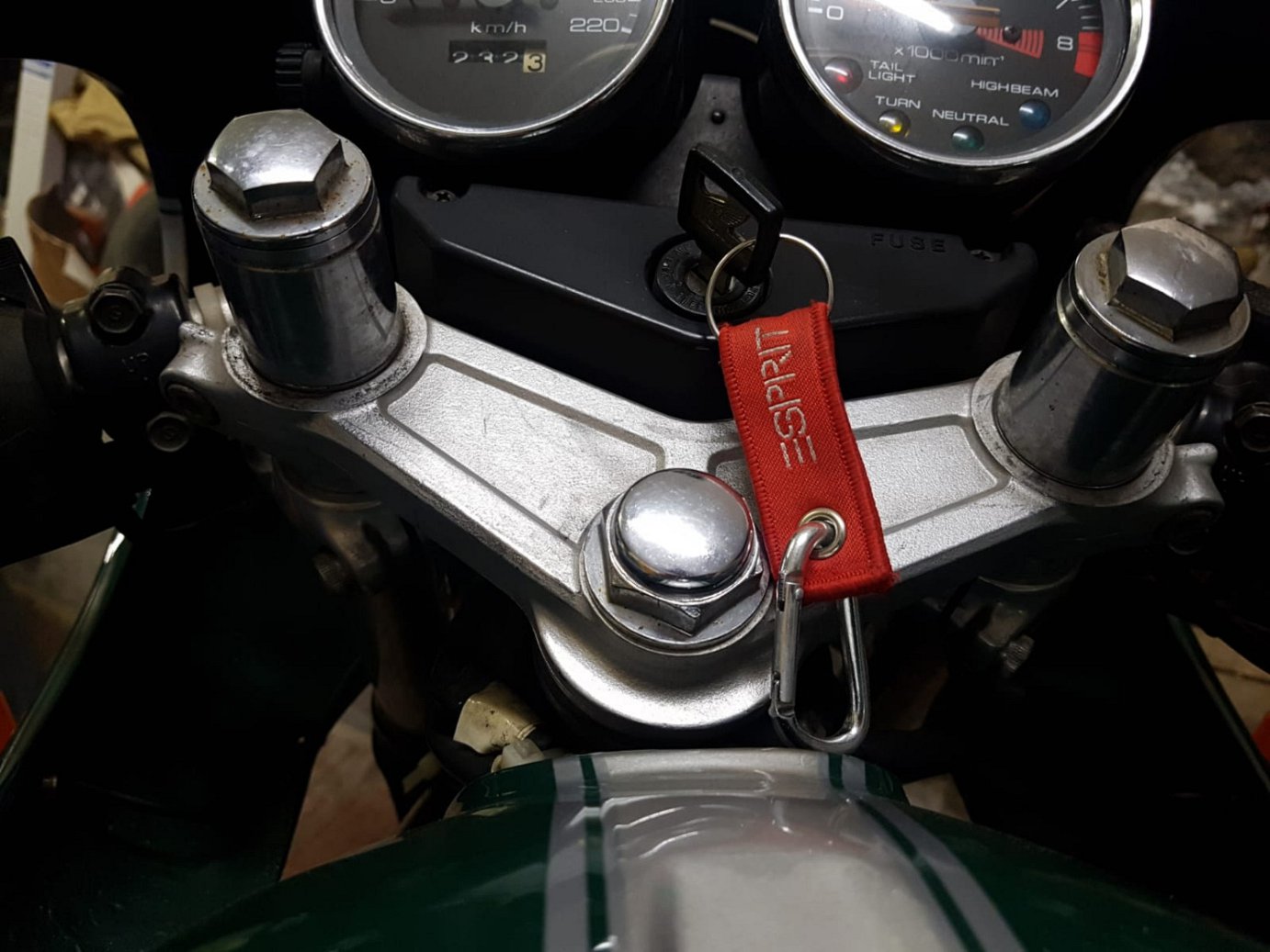

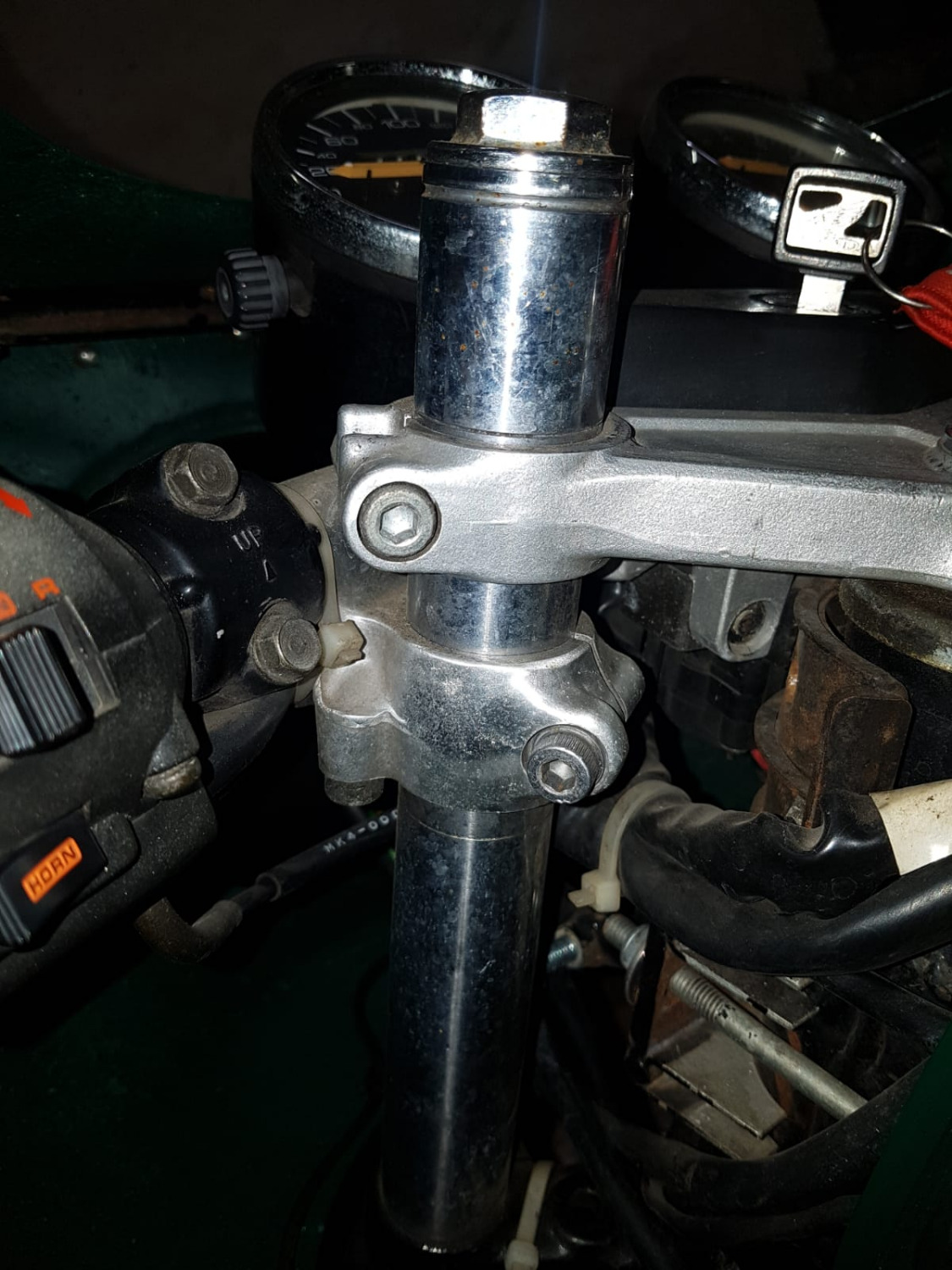

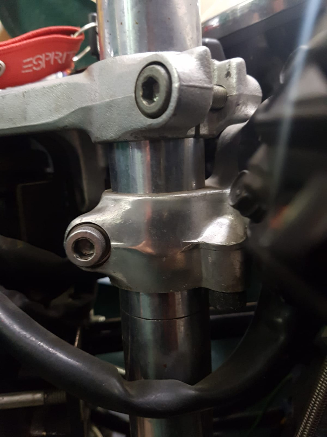

So, Andreas.
Hier sind die Bilder:
Letzte Änderung: 23 Aug. 2020 12:59 von benXBRjamin.

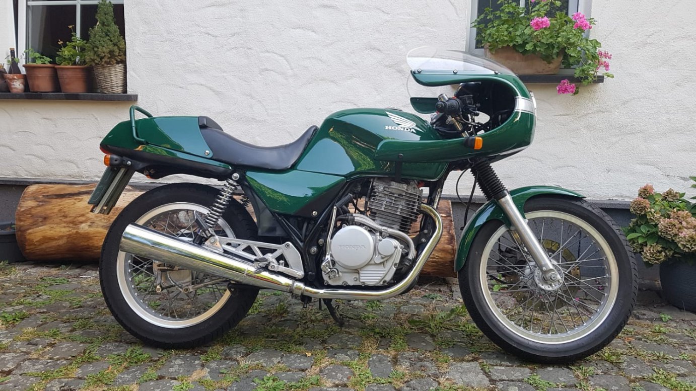

Fast alle, die einen rahmenfeste Halbschale montiert haben, müssen Stummel zwischen den Brücken fahren.Davon gibt es genügend Bilder hier im Forum.
Bzgl der Stabilität der Stummel besteht überhaupt kein Problem. Bzgl der Ergonomie gibt es aber zB deutlich bessere und bequemere Lösungen, für eine höhere Position, die für die meisten sinnvoller erscheint, erst recht wenn beim Vornüberbeugen schon ein Bauchansatz kneift.
Ich würde übrigens garantiert keine tiefergelegten Stummel ohne rückversetzte Fußrasten fahren wollen. Das ist jetzt aber eine andere Geschichte.

Nö, das das nicht geht, wird immer nur vermutet. Auch längere Strecken mit teilweise schlechteren Strecken hab weder ich Grund zur Beschwerde gehabt,, noch die anderen, weil ich vielleicht mit rückverlegten Fußrasten, tiefen Stummeln und Halbschale nicht mitgekommen wäre.
Zu dem von XBRbenjamin verlinkten Halbschalenangebot. Das Angebot ist schon vollständiger, nur diese Befestigung muß man modifizieren, eigentlich neu bauen.
Es fängt schon damit an, das man die Hutmutter für die Befestigung zwar durchbohren kann, das aber nicht hält, weil die Steuerkopfmutter zweiteilig ist. Der Abschluß ist eine verchromte Zierkappe und leider auf der Mutter quasi als Zierdeckel nur verpresst. Das hält mit einer Verkleidung nur kurze Zeit und dann steht man irgendwo mit einer nach vorne gefallenen Verkleidung ganz arm da und weiß nicht wie man nach Hause kommt. Ist jetzt kein Ammenmärchen sondern ist mir bei einer Habermannverkleidung, die sich auch auf die Steuerkopmutter abstützt, selber schon passiert.
In meinen Augen ist von den Sachen, die ich schon gesehen habe, für die XBR die erste Halterung von MBV die beste Option. Die ist universell (durch Verstellmöglichkeiten) und kann man von anderen Mopeds gut übernehmen . Ich fahre zB eine von einer XS 400.
Die eigentlich für die XBR gebaute Halterung ist die, die die meisten montiert haben, ist auch gut, lässt sich aber nicht verstellen und ist, wenn das Moped mal müde war und sich einfach schlafen gelegt hat,, nicht so gut wieder richten/einstellen.
