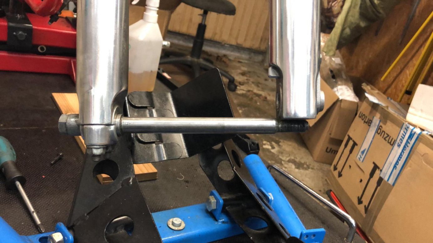

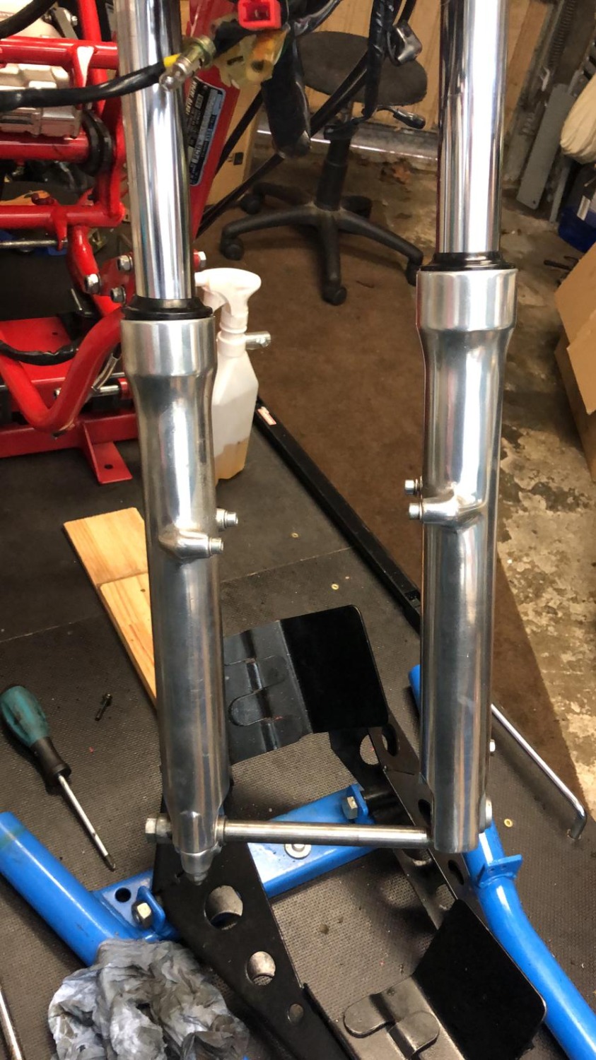

Hab mal die Standrohre der PC17 mit den XBR Tauchrohren kombiniert - das ist dabei rausgekommen ........
Hat der ein oder anndere ja vielleicht auch gemacht.

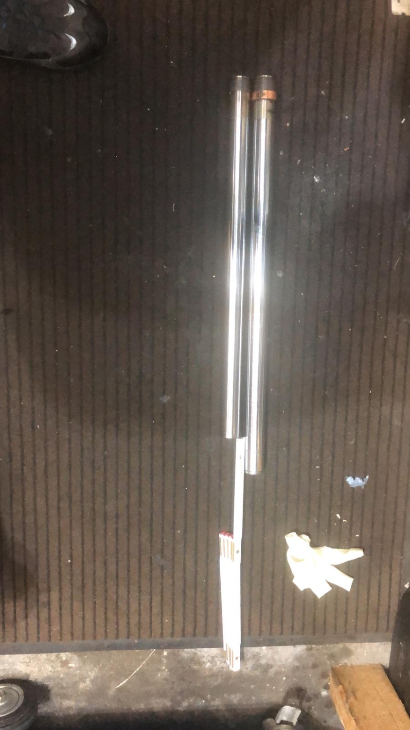

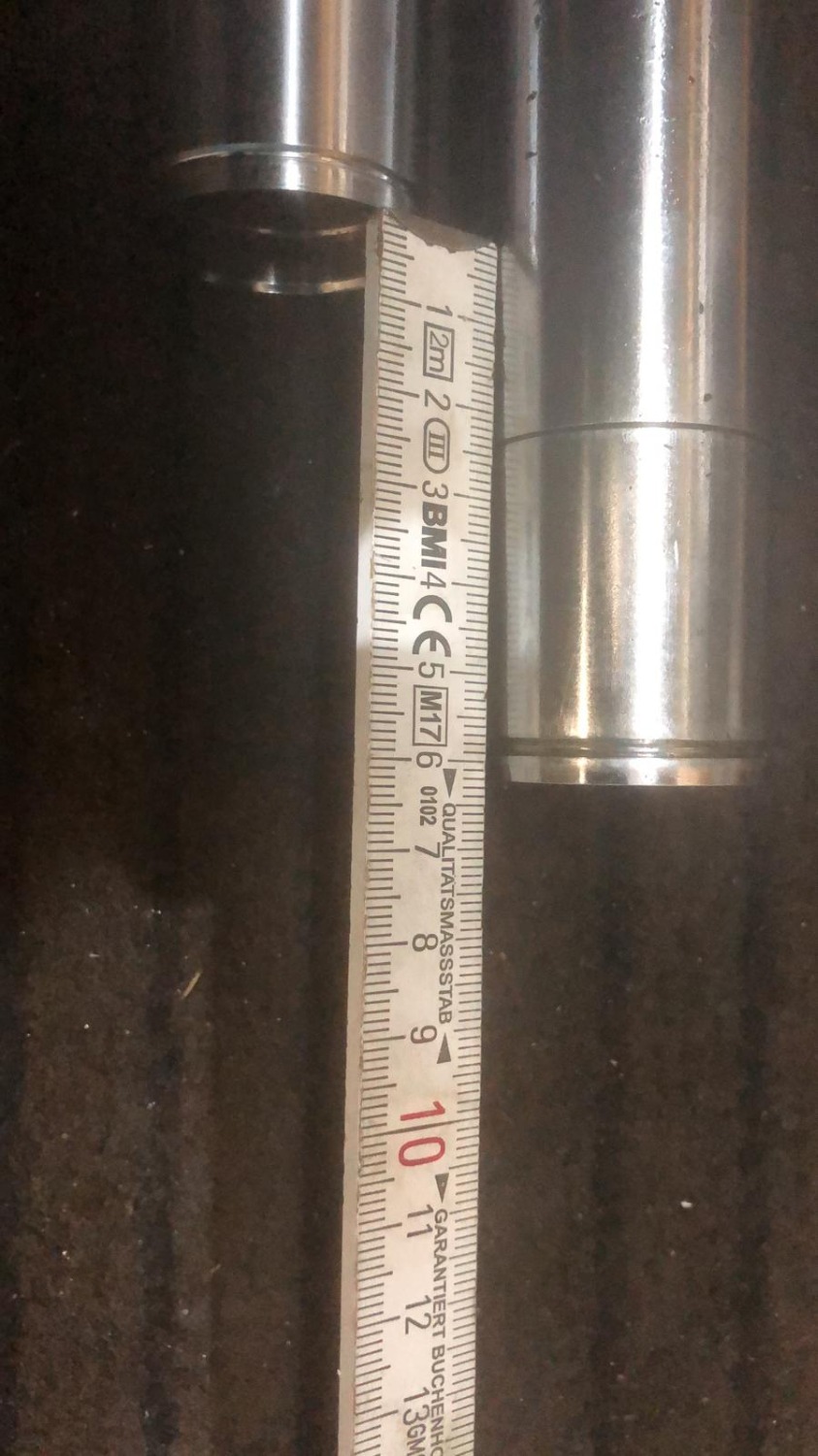

Nun ist das aber untern Strich 2 cm kürzer.

Hallo Kai,
genau wegen diesen 2cm habe ich das auch vor ein paar Jahren so gemacht. Die Standrohre können jetzt mit der oberen Gabelbrücke abschließen und schauen nicht mehr raus, wenn du die Stummel unter der Gabelbrücke montiert hast. Ansonsten macht der ganze Aufwand nicht so viel Sinn.
Andreas

Ja richtig, aber es ja trotzdem das Standrohr auf der oberen Brücke aufliegt noch 2 cm kürzer.

Ist ja merkwürdig. Es ist ja schon etwas länger her, als ich meine Gabel montiert habe. Ich meine aber, dass sie nur um das Stück kürzer geworden ist, das auch oben über die Gabelbrücke hinaus geht. Leider habe ich hier auch gerade nichts zum vergleichen.
