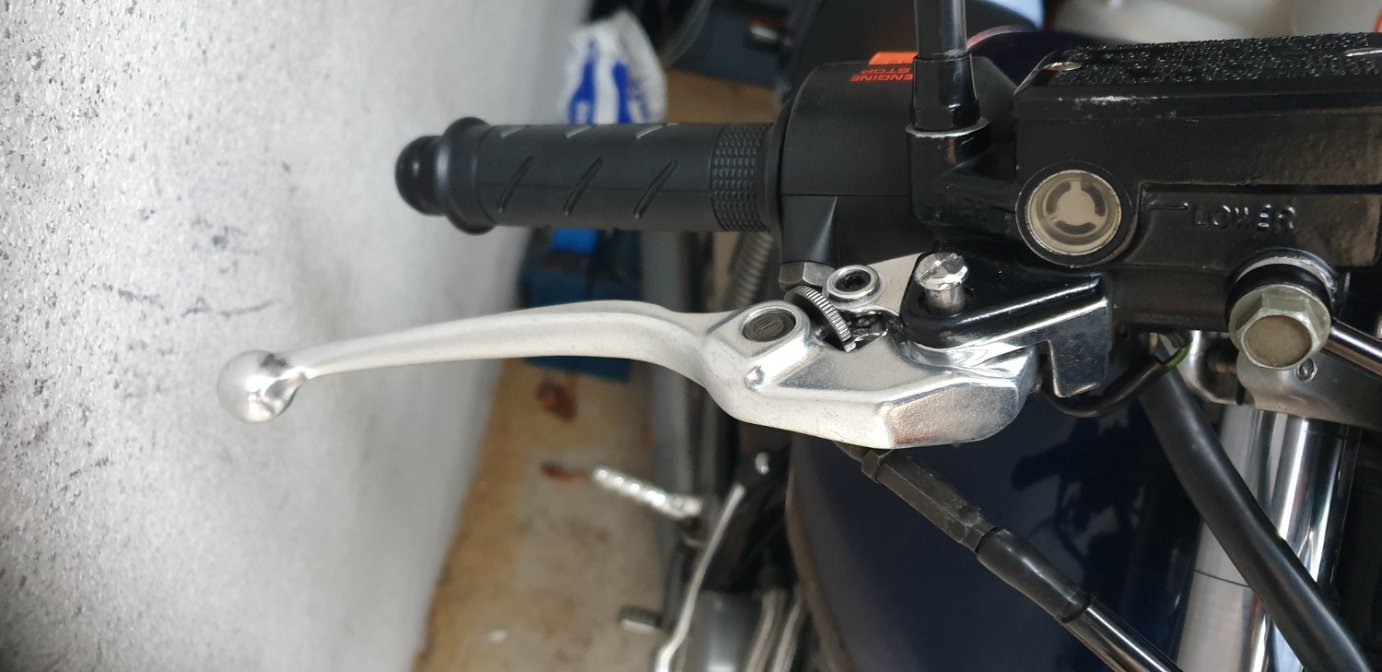

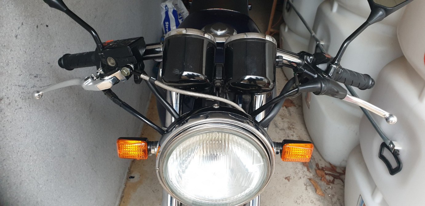

ich habe mich für ein CBR600 PC25 Hebelset entschieden, passte Plug&Play und sieht ziemlich OEM aus.
Jedenfalls besser als meine alten Hebel. Einer war schwarz und Krumm und der andere Silber und völlig anders geformt
Hier auch noch zwei Bilder zur Dokumentation
Lieber Gruss an alle
David
