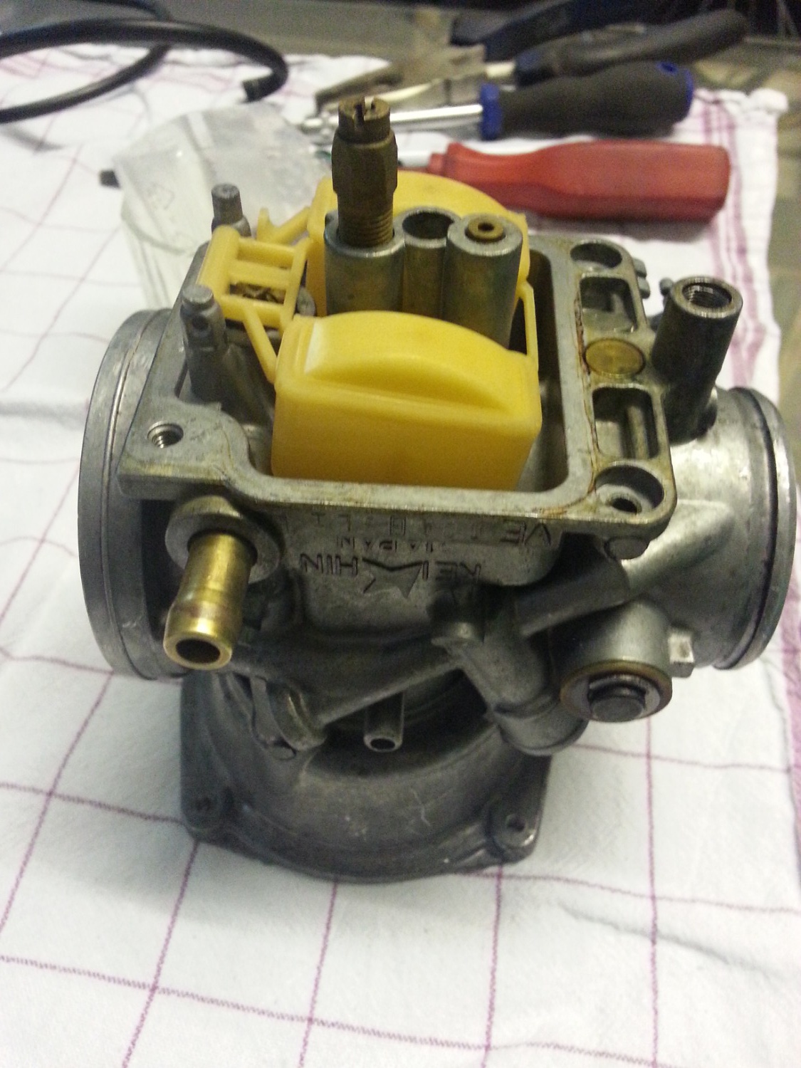

hallo, ich suche ein bild von dem vergaser (xbr 500, ez. 3/85) ohne schwimmerkammer, also von unten. so das man den schwimmer und die düsen sehen kann. würde mich freuen, wenn jemand so ein bild hat, es mir auf - f.patte@t-online.de - zuschickt. danke

hier mal ein Photo vom Schwimmer einer 1988er XBR
Klaus
Klaus

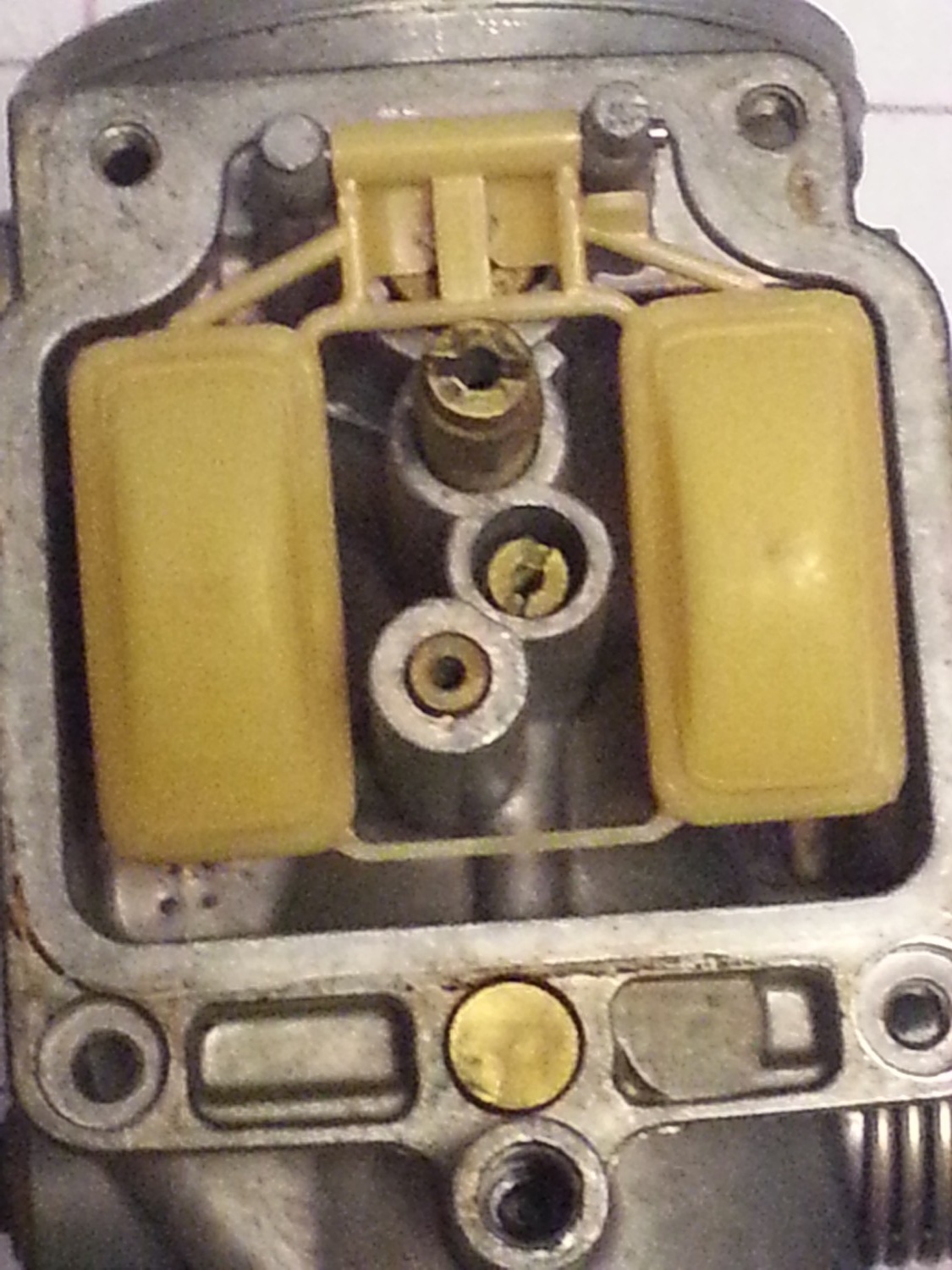

Hier noch ein Bild aus dem Ersatzteilkatalog
Die Leerlaufdüse und die "zweiteilige" Hauptdüse (Düsenstock und dort eingeschraubte Hauptdüse) kann man einfach nicht falsch einbauen.
Die Gemischregulierungsschraube die vielleicht von Dir fälschlicherweise auch als Düse bezeichnet wird, fehlt auch auf dem zweiten Bild in dem leeren Loch neben dem Messingstopfen. Während die oberen beiden Düsen einfach nur eingeschraubt werden, ist die Gemischregulierungsschraube ein 4 teiliges Konvolut (die eigentliche Schraube/ eine kugelschreiberminenfederähnliche Feder gegen Verdrehen/ eine Miniunterlegscheibe und ein Dichtring, der eigentlich immer erneuert gehört). Es lohnt sich auch in der Bohrung evtl den alten Dichtring (oder die Reste) zu suchen, wenn er nicht spontan aufgefallen ist..
Der Schwimmer läßt sich nach Ausdrücken der Achse leicht rausnehmen. Schau Dir aber vorher an, wie das Schwimmernadelventil in den Schwimmer eingeklemmt ist und dort ist noch eine kleine U,-Scheibe, die Kontakt zum Schwimmer hat..
Wenn der Vergaser eh draussen ist und egal wie alt, öffne ich noch oben die Unterdruckdose, nehme den Schieber raus, kontrolliere die Membran und die Nadel. Die Membran hat an einer Stelle ein "Ohr" und zum Zusammenbau weiß ich nicht ob man überhaupt ohne ein bisschen Patex etc die Membran wieder in die Nut so bekommen kann, daß sie nicht wieder rausrutscht.
und dann an der Seite das Luftabsperrventil mit Membrane raus
und schmeiße bei der Gelegenheit den ganzen leeren Vergaser noch ins U-schallbad. Selbst bei einem vermeintlich sauberen Vergaser kommen beim Schallen da immer noch jede Menge milchig weiße Wolken an Ablagerungen aus allen Löchern in die Lösung.
Das händische Säubern mit Vergaserreiniger oder anderen Substanzen bleibt immer ein Vabanquespiel und ist auch gar nicht selten erfolglos.
Lass Dir ein bisschen Zeit dabei, also nicht "schnellemache fix und husch husch die Waldfee" sondern ganz in Ruhe und
Viel Spaß
Viel Spaß

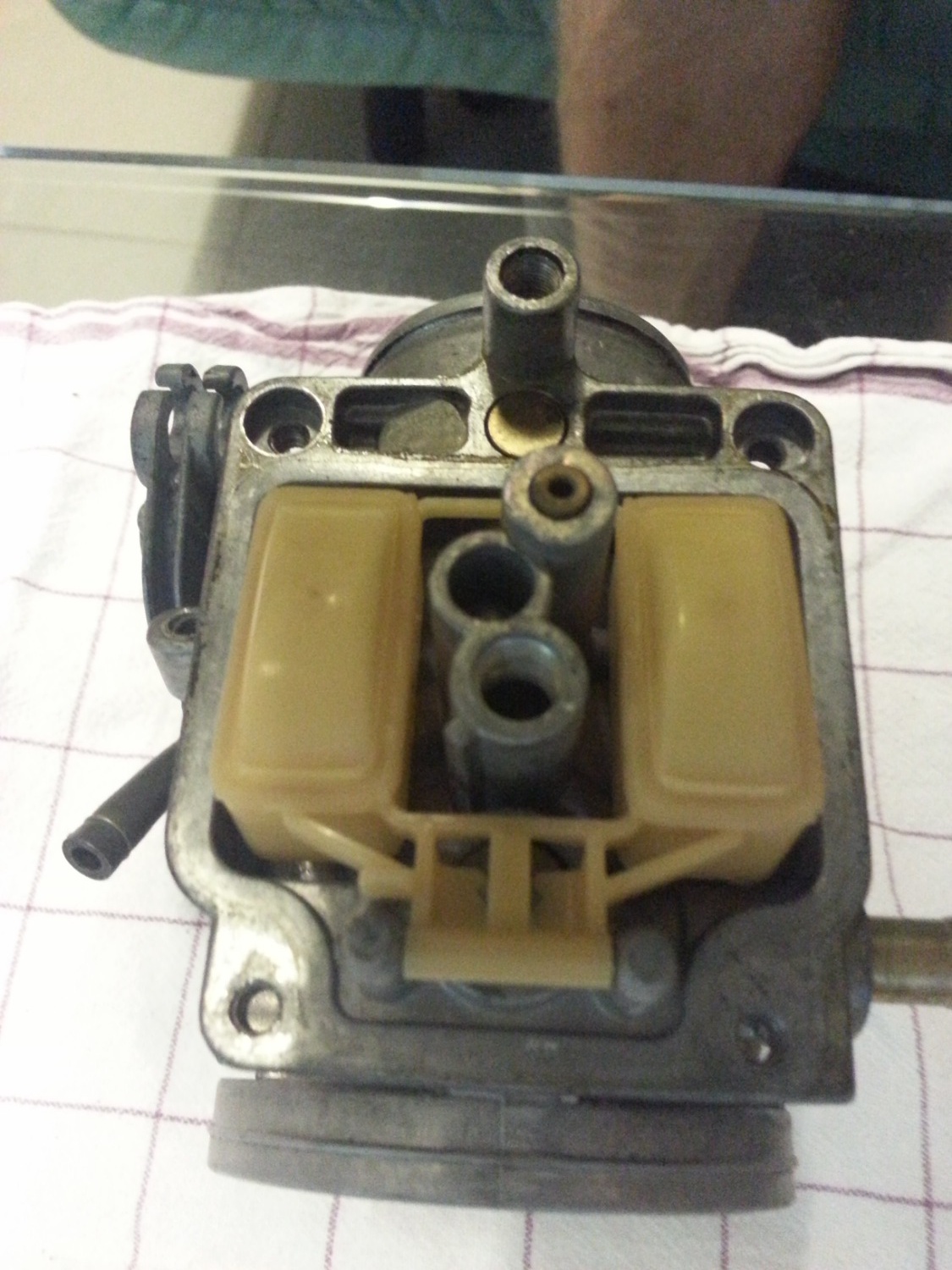

danke für die bilder und die erklärung.
mein problem ist, dass bei der xbr die ich habe und die einem kumpel gehört, der wiederum den vergaser zerlegt hatte und anders bedüst hat, nicht mehr richtig läuft. sondern richtig scheiße läuft. ich habe nun die bedüsung wieder in den originalzustand gebracht. das mopped läuft aber immer noch unter aller sau. jetzt ist mir die nadeldüse (das ist die düse in die die hauptdüse eingedreht ist und in der die düsennadel auf und ab gleitet) aufgefallen. die steht für meinen geschmack sehr weit heraus. das gewinde an dieser nadeldüse schaut zu über 50% aus ihrem sitz im vergaser heraus.(sprich, ist hier wirklich die richtige nadeldüse verbaut) ich hätte darum gerne ein bild von dem vergaser mit dieser nadeldüse um auf dem bild erkennen zu können ob die nadeldüse wirklich mit über 50% gewindeanteil aus ihrem sitz rausschauen darf. leider ist das auf euren bildern nur sehr schlecht zu erkennen. das bild müsste mehr seitlich , nicht rechtwinkelig von oben gemacht sein.
