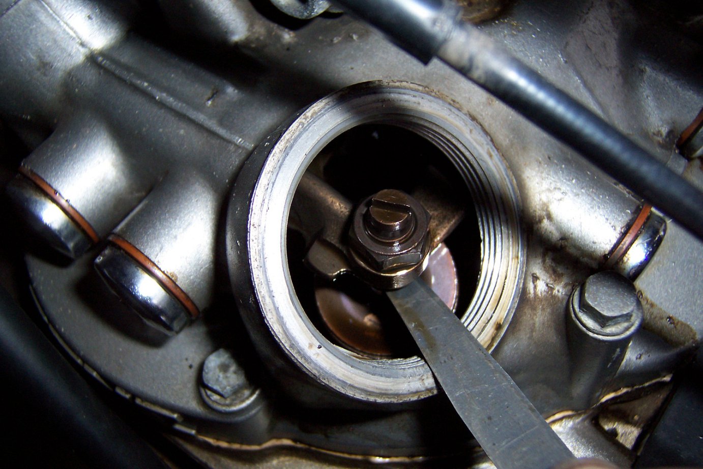

So wie ich das sehe ist die Einstellschraube im Kipphebel verschraubt und drückt auf den Schwinghebel.Dieser wiederum betätigt das Ventil.
Re: Mal wieder, Ventile einstellen
16 Okt. 2019 23:45
Lehre vorne etwas abwinkeln dann geht's besser.Auf dem Ventilschaft messen.
- kurt
- Beiträge: 206
- twinronny
- Beiträge: 380
17 Okt. 2019 16:20kurt schrieb: So mache ich das immer:
Du misst, wenn ich das Foto richtig interpretiere, zwischen Einstellschraube und Schwinghebel, so wie ich es auch gemacht habe und so wie es im orginal Honda Text beschrieben wird. Also nicht am Ventilschaftende. Dieses hat auch keine direkte Berührung mit der Einstellschraube.
So muss es wohl richtig sein.
