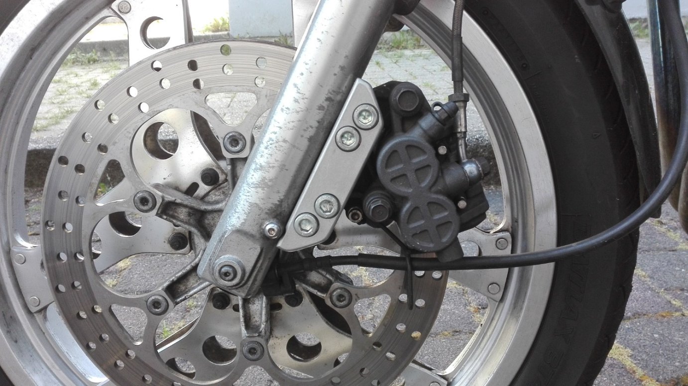

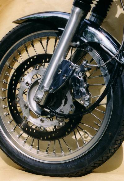

ein Finger reicht
zwei Finger das Hinterrad tänzelt.

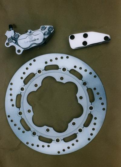

Scheibe von EBC für Honda NTV
Halter ist eigenbau
Beim TÜV seit 16 Jahren ohne Mängel
Halter ist eigenbau

Bleibt der Sattel unverändert?
Passt das Scheibenbohrbild, und gibts von dem Halter ne Zeichnung oder CAD Daten?

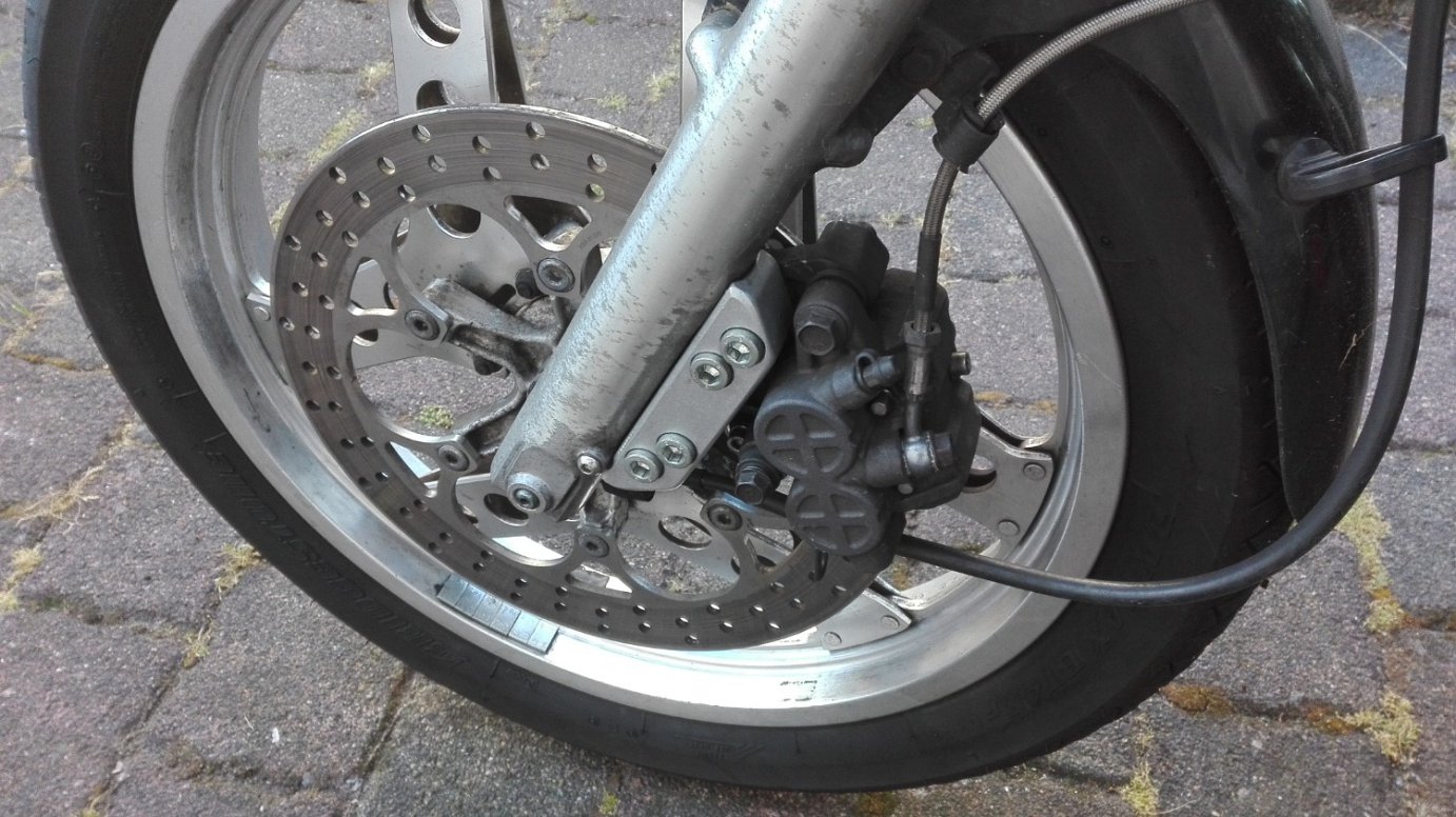

Der Sattel bleibt unverändert.
Der Winkel des Sattels ändert sich. (2.Schraube von unten)
Ich habe drei Motorräder umgebaut,da lohnt kein CNC oder Zeichnung.

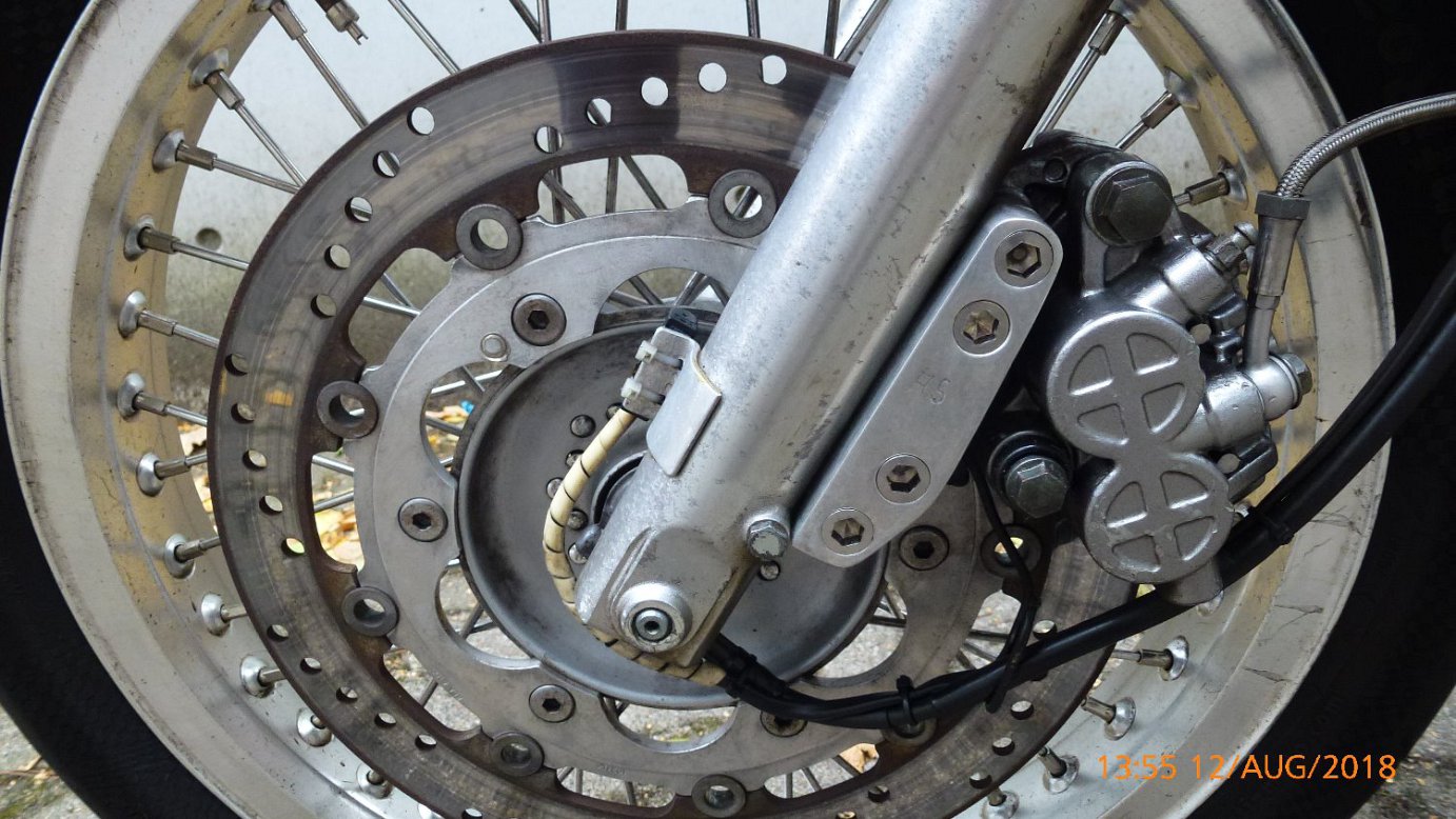

Hier ist mein Beitrag zum Thema Vorderradbremse. Ich wusste nicht, dass da auch noch andere dran sind...
Probiert habe ich es mit der Scheibe von meiner Triumph Thunderbird (ist die gleiche wie NTV). Dann einen Adapter gebastelt, und als der funktionierte dann nochmal einen in 'schön'. Bremszange bleibt auch hier original. Fahr jetzt schon fast zwei Jahre damit rum und ist diese Woche durch den TÜV gegangen (Keine Eintragung, nur bei der HU nicht aufgefallen. Wenns noch aktuell ist, davon hätte ich auch CAD-Daten...
