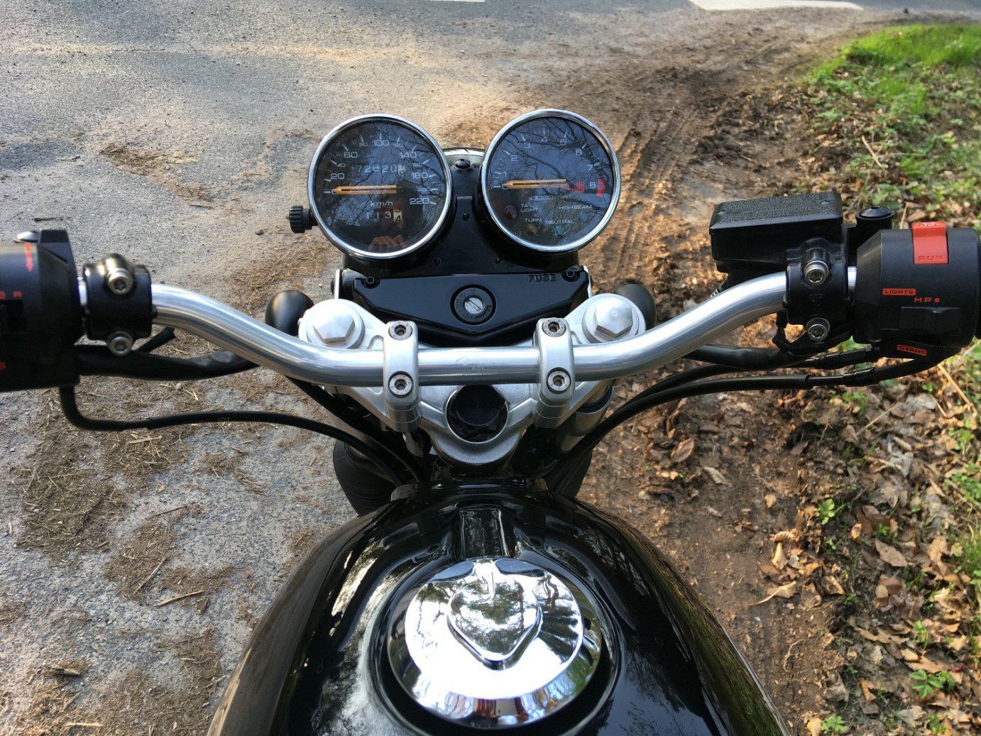

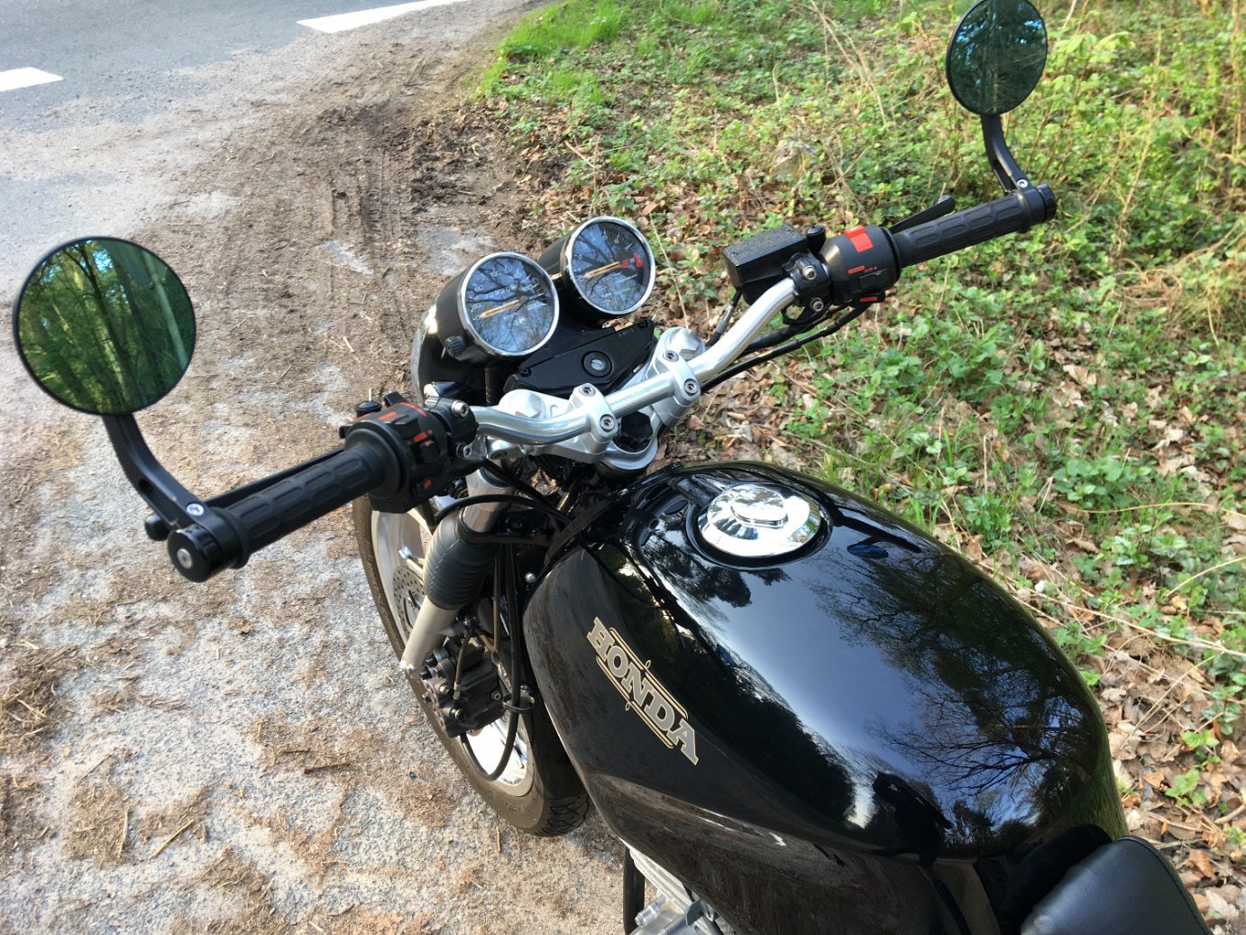

Hallo liebe Leute,
kann mir jemand Bilder von der Kabel und Bowdenzug Verlegung nach einem LSL Umbau zeigen. Man liest ja überall das keine längeren Kabel und Seile gebraucht werden aber das ist schon alles sehr kurz.
Die Kabel und das Kupplungsseil hab ich mittlerweile ziemlich knapp untergebracht aber Choke und Gasseil scheint mir einfach zu kurz.
Hat eventuell auch wer einen Tipp für längere Bowdenzüge ?
Greetz
Therion
Greetz
Therion

Hallo ich habe mir einen gebrauchten chokezug von der nsr125 gekauft der ist 10 cm länger .

Die Züge nicht durch die Gabel und unterm Tank verlegen dann passt es.

habe die längeren Gas-und Kupplungszüge von der Dominator genommen und mit neuen Lötnippeln auf die passende Länge gebracht.
Den Chokezug hab ich nicht durch die Gabel geführt, ist aber schon etwas sehr knapp.

die elektrischen Leitingen zum Scheiwerfergehäuse habe ich durch längere ausgetauscht. Die originalen waren mir zu kurz, um die Steckverbindungen innerhalb des Gehäuses zu lassen.
Die Bowdenzüge Kupplung und Choke reichen nur gerade so bei entsprechend geänderter Verlegung, Austausch durch längere ist die bessere Lösung, werde ich bei Gelegenheit nachholen.
